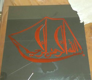

Покажи фото того, что на керамограните получилось (конечный продукт), а то на видио ничего не видно :wik:

_20140916_185536.JPG (3175 просмотров) <a class='original' href='./download/file.php?id=33257&sid=26059d9c49ad509b94f4d5e467867ff3&mode=view' target=_blank>Загрузить оригинал (70.78 КБ)</a>
Потом залили полимером. Это пробный камень как говорится
Чет по арабски написано.

Во имя Аллаха милостевого и милосердного. Говорят так :thinking:

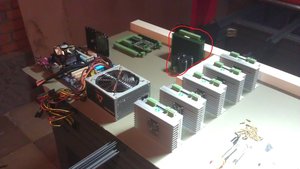

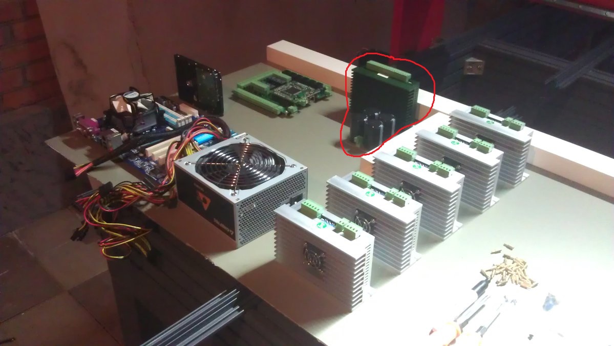

подскажите плиз что это за блоки отмечены красным ?
и зачем 5 драйверов, если всего 4 движка
IMAG1198.jpg (2986 просмотров) <a class='original' href='./download/file.php?id=34230&sid=26059d9c49ad509b94f4d5e467867ff3&mode=view' target=_blank>Загрузить оригинал (158.66 КБ)</a>

похоже, что красным отмечен блок питания для драйверов.

androns писал(а):и зачем 5 драйверов, если всего 4 движка
Для поворотки.

Сообщение androns »
тогда еще вопрос: что в этом конструктиве поворачивается : )

androns писал(а):подскажите плиз что это за блоки отмечены красным ?
Это выпрямитель PLZ006 от Purelogic.

androns писал(а):тогда еще вопрос: что в этом конструктиве поворачивается : )
Пока ничего, но 4 ось будет, она съёмная, сразу поставили и сделали разводку драйвера.
