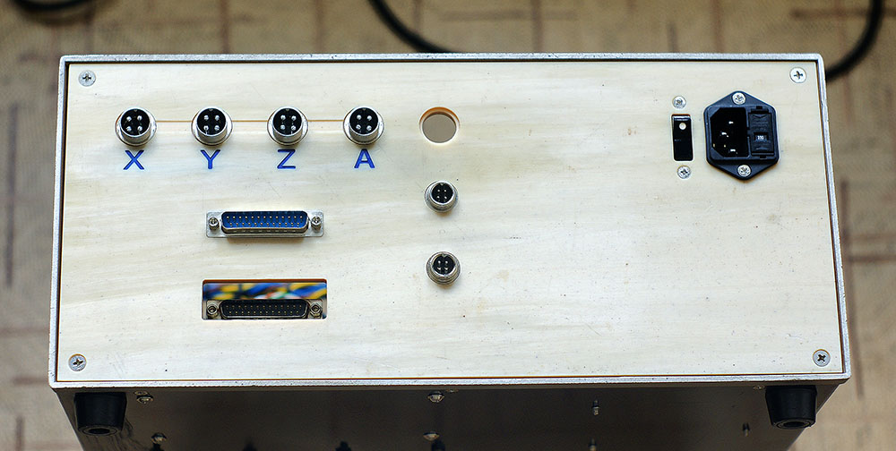

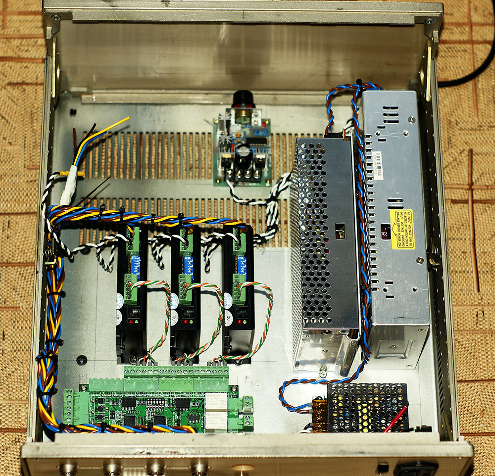

Сегодня более\менее привел в порядок блок...
DSC03534.jpg (9783 просмотра) <a class='original' href='./download/file.php?id=33507&mode=view' target=_blank>Загрузить оригинал (395.76 КБ)</a>
Сделал заднюю панель...
DSC03533.jpg (9783 просмотра) <a class='original' href='./download/file.php?id=33506&mode=view' target=_blank>Загрузить оригинал (118.73 КБ)</a>
Материал винипласт 6.5мм
Осталось подпаяться по мелочи и оформить переднюю панель и все будет готово.
P.S. Муторно однако заниматься "разводкой по месту"

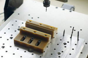

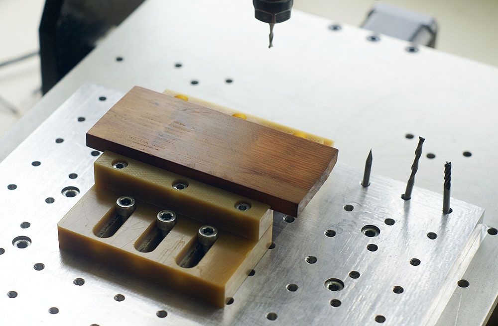

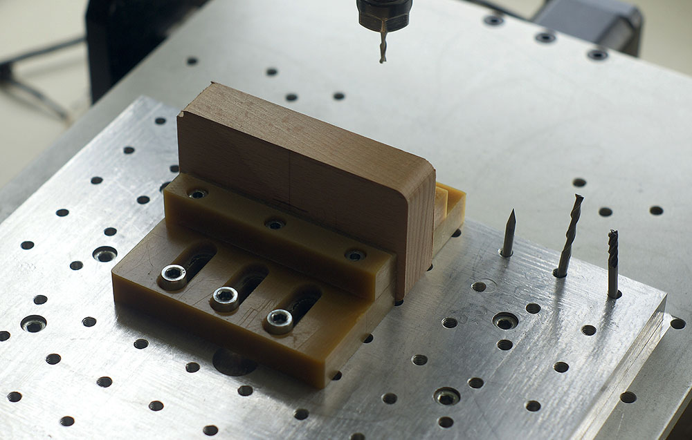

Возникла необходимость в тисочках для станка... Стандартные тиски мне не подходили из-за малого хода по Z.
Пришлось сделать свой вариант.
Материал: Стеклотекстолит 12мм 2-а слоя.
Получилось весьма не плохо!
DSC03665.jpg (9124 просмотра) <a class='original' href='./download/file.php?id=51228&mode=view' target=_blank>Загрузить оригинал (111.32 КБ)</a>
DSC03666.jpg (9124 просмотра) <a class='original' href='./download/file.php?id=51229&mode=view' target=_blank>Загрузить оригинал (118.2 КБ)</a>
DSC03667.jpg (9124 просмотра) <a class='original' href='./download/file.php?id=51230&mode=view' target=_blank>Загрузить оригинал (129.48 КБ)</a>
Единственный минус в том, что приходится для зажима использовать струбцину...
Т.е. Поставил заготовку, сжал губки тисков струбциной, закрутил болты. Держит "мертво".

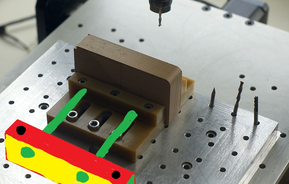

Не знаю, актуально ещё или нет, но пришла в голову мысль. Для того чтобы не зажимать струбциной, нужно просто сделать дополнение. Просто брусок с отверстиями. Одними прикручивается к столу, там где нужно, а во вторых нарезать резьбу и или зажимать тиски. Схемку набросал. За качество не пинайте, комп поломался и сижу без кад программ, только пэинт.

Да, так, наверное, будет удобнее. Мне такая же мысль пришла.

На стол можно эксцентрики в установочные резьбы поставить(стол), из того же текстолита, и практично и удобно.

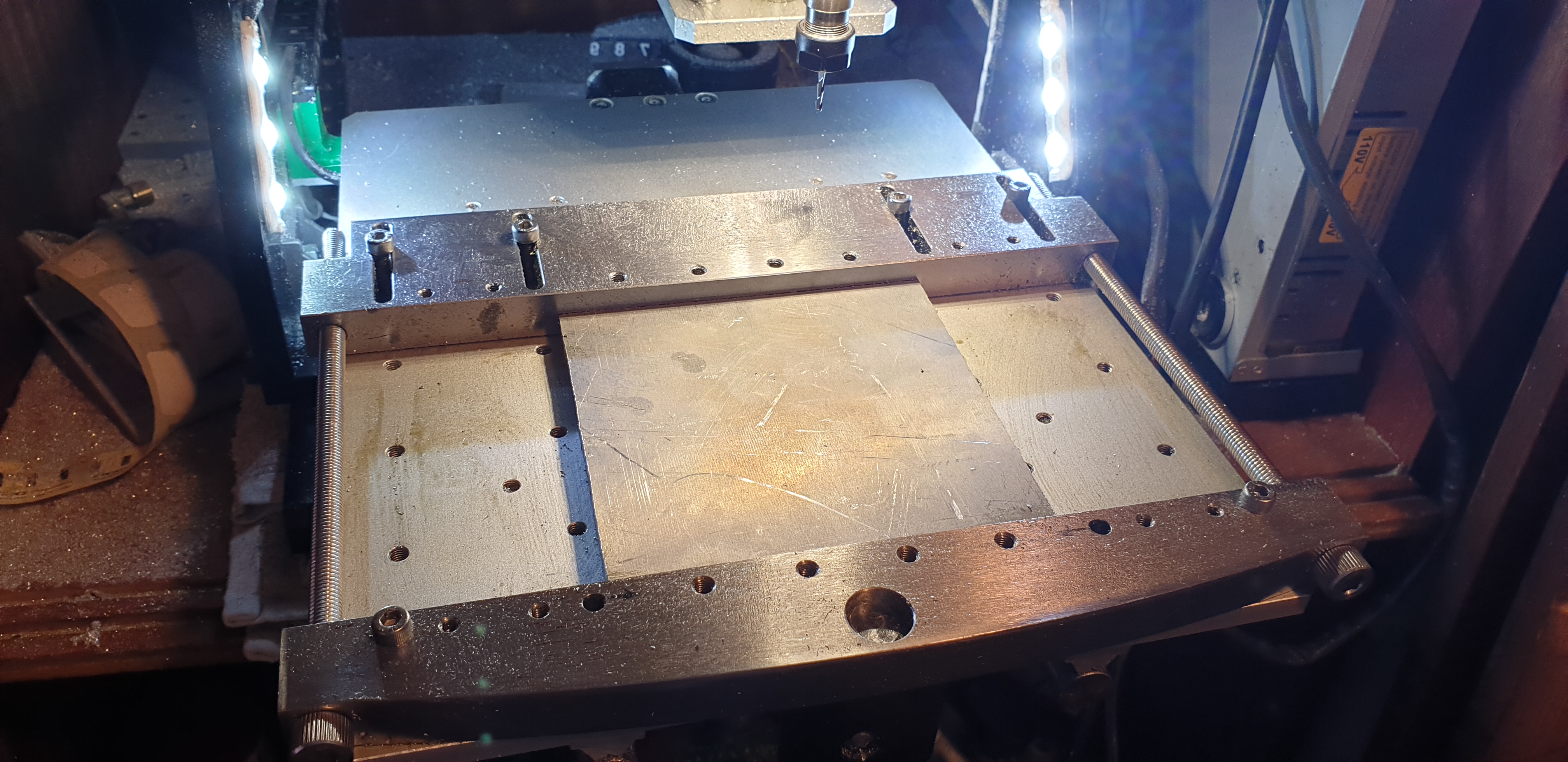

Опробовал свои импровизированные тиски на сабле..ляпота.
Размер от 0 до длины стола, держат намертво, даже если винты закрутить пальцами-деталь рукой не сдвинуть)..И конечно низкие , позволяют использовать всю доступную высоту..
