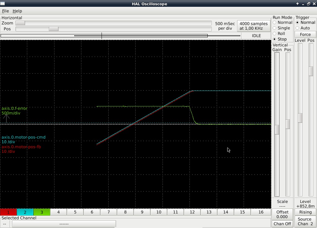

Сняли старое чпу ЗИТ500 ,установили комп с Linuxcnc Mesa 5i25 + 2x 7i77 .
Управление шпинделя Кемтор и двигатель остали как и бьйли .
Двигатели оси XYZ и тиристорньйе преобразователи тоже.Пока проверили :
- все датчики работают ,магазин с инструментов крутится, weighted_sum показьйвает номер покета правильно,пока вручную без Тхх.
-Ориентация ,вернее будет правильно сказат фиксация шпинделя ,работает
-автооператор (сменщик или рука )вьйполняет все командьй (от ладер)на движение +60* ;-60* ;вниз ;вверх ;180* ,пока вручную без М06.
-оси X и Y пока движим вроде бьй нормально ,максимум скорост 65 мм/сек ,на ПИД Р=0.5 другие=0 ,хотя Ferror пока большой
osX.jpg (13044 просмотра) <a class='original' href='./download/file.php?id=58534&sid=5abaff9bf3d52dd9175e27867120e3aa&mode=view' target=_blank>Загрузить оригинал (190.18 КБ)</a>
будем мучится с ПИД ,

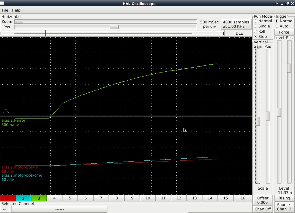

-ос Z пока ...!!! :roll: она тежелая ест гидравлическая система уравновешивание с акумулятор давление ,движение вниз/вверх ,на двигатель елмагнитной тормоз ,включили медленное сразу аларм Ferror (в ини он=15 ,поднял на 30 ,чтоб крутит хоть с 100мм/мин ) .Вот при Р=0.1
osZp01.jpg (13044 просмотра) <a class='original' href='./download/file.php?id=58535&sid=5abaff9bf3d52dd9175e27867120e3aa&mode=view' target=_blank>Загрузить оригинал (191.9 КБ)</a>
даааа,здесь будет работа ,ест ощущение что продолжает двигатся около милиметр после отжатие бутон.
Как будет тунинг :thinking: читал наверно все про ПИД здесь ,но пока темнота с етие P,I,D,FF,Bias ,Deadband .А вот при Р=0,05
osZp005.jpg (13044 просмотра) <a class='original' href='./download/file.php?id=58536&sid=5abaff9bf3d52dd9175e27867120e3aa&mode=view' target=_blank>Загрузить оригинал (190.38 КБ)</a>

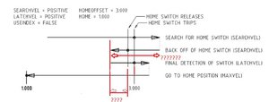

2.Цикл хоум никак не переделаеш ,т.е. при нажатие концевика ос бегает в противоположная сторона
(мой вопрос сколько именно мм ) ,а потом ищет индекс в вьйбраное направление .В прежное управление концевик хоума
назьйвали "датчик замедление " так и бьйло ,при хоумление нажимая концевик ,скорост замедляется и ищет индекс в то же направление .
houm.jpg (13044 просмотра) <a class='original' href='./download/file.php?id=58538&sid=5abaff9bf3d52dd9175e27867120e3aa&mode=view' target=_blank>Загрузить оригинал (54.48 КБ)</a>
Сообщения: 21923
Re: РВ501.24 заменаЗИТ500М на Linuxcnc
dinkata писал(а):ето означает что при команда М06 ,ос Z пойдет в хоум ,да?
Нет. При M6 будет выполнено "G0 G53 Z0". Homing тут не причём.
dinkata писал(а):мой вопрос сколько именно мм
Нисколько. На картинке длина стрелочек только "для красоты", реальные расстояния определяются позициями "HOME SWITCH TRIPS" и "HOME SWITCH RELEASES".

Сообщения: 21923
Не надо переделывать кулачки. В настройках можно указать, что позиция HOME находится выше позиции датчика HOME_OFFSET.
примерно так:
HOME = 0.0
HOME_OFFSET = -12.6
