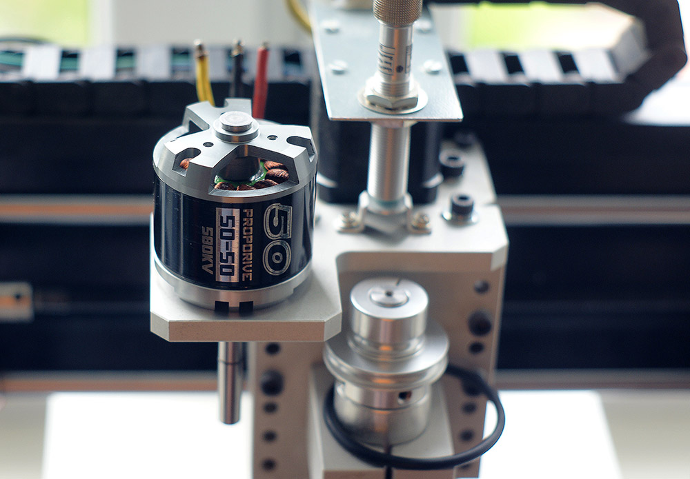

Вобщем, решился я на замену мотора шпинделя на безколекторный.
Как приедет все из китаю начну помаленьку делать.
Отчитаюсь здесь.

Пока детальки проходят таможню, напишу, что, собственно, заказано для переделки шпинделя под более высокие обороты...:
1. Мотор - http://www.hobbyking.com/hobbyking/stor ... 2000W.html
2. Контроллер скорости - http://www.hobbyking.com/hobbyking/stor ... Opto_.html
3. Вал - http://www.hobbyking.com/hobbyking/stor ... t_Set.html
4. Серво-тестер - http://www.hobbyking.com/hobbyking/stor ... ester.html
5. Тахометр (Ну, вот, захотелось. Можно было и без него) - http://www.hobbyking.com/hobbyking/stor ... tors_.html
У знакомого токаря заказал цилиндр для шпинделя, не как родной под 2 подшипника, а под 4. По 2 сверху и снизу.
Так же заказал еще 2 подшипника - http://www.ebay.com/itm/2pcs-6901-Full- ... 461269dc8b
Вот как то так пока...

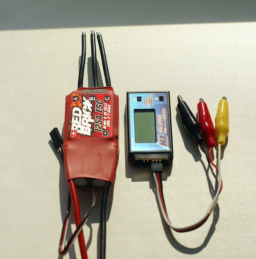

Сегодня пришла первая посылочка
В ней контроллер скорости и тахометр

Надеюсь, с двигателем вы и коннекторы получите? Часто их продают без оных(как и регулятор). Точнее, на движке разъём есть, а ответной части для регулятора в комплект не входят.

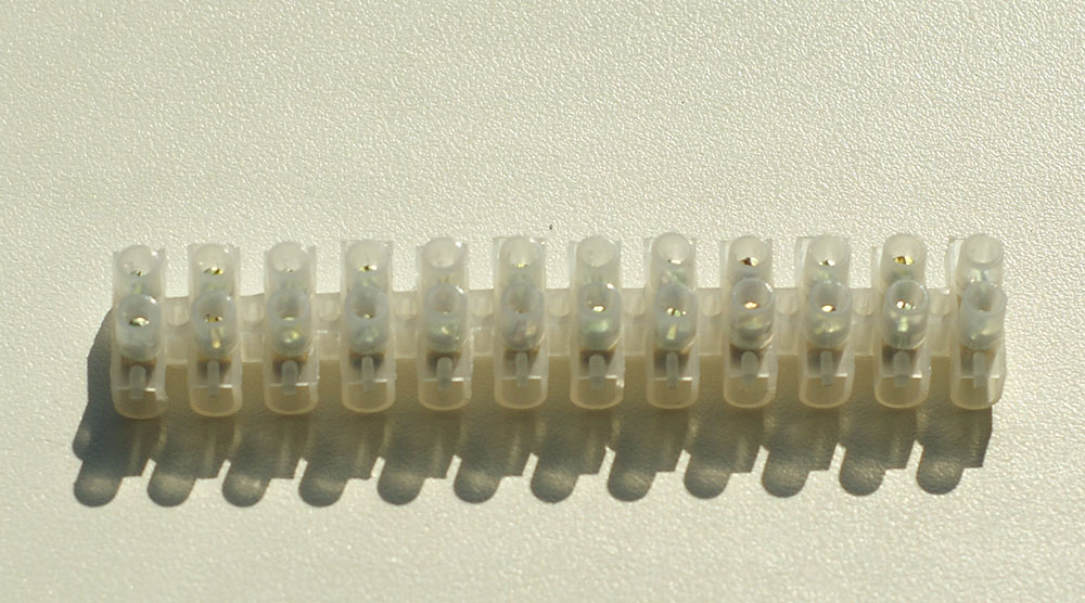

megagad писал(а):Надеюсь, с двигателем вы и коннекторы получите? Часто их продают без оных(как и регулятор). Точнее, на движке разъём есть, а ответной части для регулятора в комплект не входят.
Коннекторы не стал заказывать.
Буду использовать это:
DSC03505.jpg (4713 просмотров) <a class='original' href='./download/file.php?id=28611&sid=b74e4de7cc27d8655765838aaaeafc8f&mode=view' target=_blank>Загрузить оригинал (145.27 КБ)</a>
megagad
Сообщения: 3207
Репутация: 712
Re: Купил себе новую игрушку (Sable 2015)
Сообщение megagad »
"ЭТО" не вытянет токи для такого движка. Да и с самого движка придётся бананы спаивать. Хотя - "хозяин-барин" :)

Сообщения: 9116
MaXuS писал(а):Буду использовать это:
Или "правильные" коннекторы, или паять.
Можно и запаять. С этим вообще проблем нет.

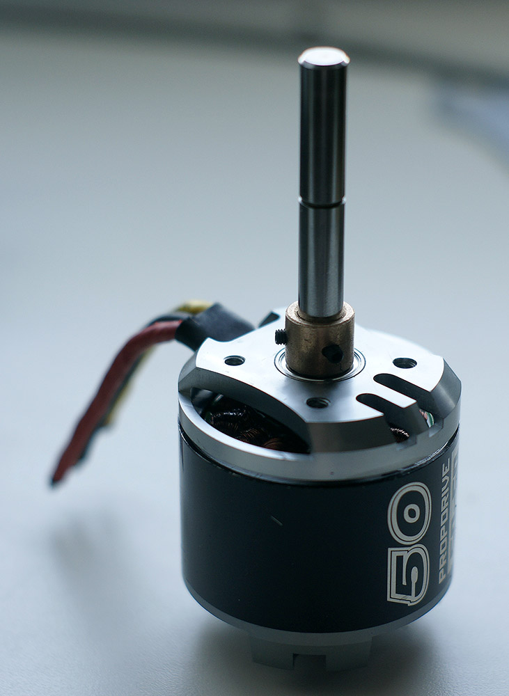

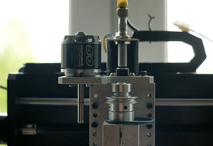

1. заменил вал на удлененный (родной был 75мм, новый 113мм)
2. просверлил посадочные под болты М4
DSC03506.jpg (4616 просмотров) <a class='original' href='./download/file.php?id=28668&sid=b74e4de7cc27d8655765838aaaeafc8f&mode=view' target=_blank>Загрузить оригинал (154.29 КБ)</a>
DSC03507.jpg (4616 просмотров) <a class='original' href='./download/file.php?id=28669&sid=b74e4de7cc27d8655765838aaaeafc8f&mode=view' target=_blank>Загрузить оригинал (130.32 КБ)</a>
Получается как то так...
Еще осталось выпилить фиксирующее кольцо для вала и можно будет начинать подключать...

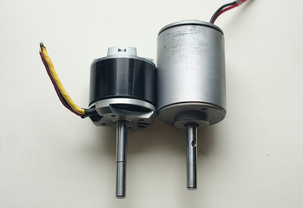

Ну, и, 2 мотора для сравнения...
