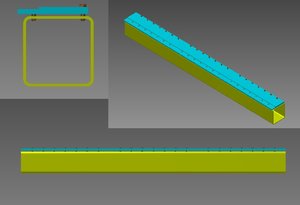

В процессе рисования станка появляется всё больше вопросов, думаю над выравнивание поверхностей под направляющие.
Есть два вороса, имеют ли право на жизнь такие варианты:

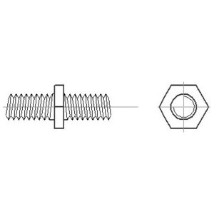

1) К трубе привариваются гайки/нарезается резьба (хватит ли 4мм стенки трубы пока в раздумьях , может вообще поищу термическое сверление с накаткой резьбы), и привинтить/выставить болтами сверху стальные пластины 10мм с фрезерованным пазом под направляющие.
Хватит ли жесткости такой конструкции "на болтах" ? Хватит ли (и получится ли бообще) ,если залить под плиты полимер/бетон.
Как-то так примерно. (264483 просмотра) <a class='original' href='./download/file.php?id=21951&sid=11420cd826221129030643b396c8d80b&mode=view' target=_blank>Загрузить оригинал (53.73 КБ)</a>
только вместо болтов стяжки
примерно такие (264482 просмотра) <a class='original' href='./download/file.php?id=21952&sid=11420cd826221129030643b396c8d80b&mode=view' target=_blank>Загрузить оригинал (31.08 КБ)</a>
примерно такие

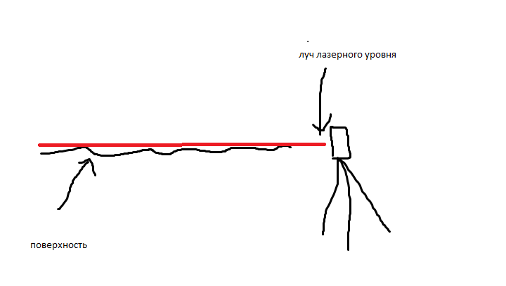

2) Имеет ли право на жизнь такой метод выравнивания плоскости под направляющие (словами сложно объяснить так что то же картинка ):
По идее если получится всё выставить , те бугры что выпирают будут светиться и если их убирать до момента пока вся поверхность не засветится , то должно получится достаточно ровно.

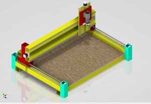

Наданный момент идея такая :
стол 1500х1000 (264502 просмотра) <a class='original' href='./download/file.php?id=21934&sid=11420cd826221129030643b396c8d80b&mode=view' target=_blank>Загрузить оригинал (161.57 КБ)</a>
стол 1500х1000
Пока мелочи не прорисовывал , есть возможность портал сделать из профильной трубы 300х300х6 .
Пинайте :)
Под вечер бошка совсем не варит , жду советов профессионалов , пока недорисовал :freak:

Наверное ждать дальше нечего ,пора начинать.
На выходных поеду узнавать почем мне такой стол сделают :)
стол наверное будет такой (264465 просмотров) <a class='original' href='./download/file.php?id=21963&sid=11420cd826221129030643b396c8d80b&mode=view' target=_blank>Загрузить оригинал (64.79 КБ)</a>
С мелкими деталями буду разбираться по ходу дела :thinking:
тока щас заметил что у меня Z по-идиотски стоит, поменял местами пластины:

night_cow писал(а):По идее если получится всё выставить , те бугры что выпирают будут светиться и если их убирать до момента пока вся поверхность не засветится , то должно получится достаточно ровно.
когда уровень поставишь и попробуешь - поймешь что идея дохлая.

night_cow писал(а):только вместо болтов стяжки
Можно просто сделать несколько болтов, одни шляпками будут отжимать одну трубу от другой, другие наоборот поджимать. Идея таже что и со стяжками, только не нужны стяжки (с двумя разными резьбами и шестигранником по центру (есть ли такие вообще в продаже)) и не надо резать левую резьбу.

Nick писал(а):Можно просто сделать несколько болтов, одни шляпками будут отжимать одну трубу от другой, другие наоборот поджимать.
А работать то будет ? искал но ни разу не видел такого исполнения, полимер стало страшно лить под пластины вдруг прилипнет и при усадке геомертию испортит.

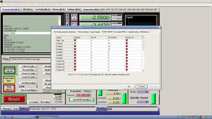

master_70 писал(а):для начала сделай скрин шоты настроек мача . там видно будет чтои как
попробую выложить как можно больше информации , может кто что заметит.
ports &amp; pins (263742 просмотра) <a class='original' href='./download/file.php?id=27240&sid=11420cd826221129030643b396c8d80b&mode=view' target=_blank>Загрузить оригинал (161.75 КБ)</a>
ports & pins
output signals (263742 просмотра) <a class='original' href='./download/file.php?id=27241&sid=11420cd826221129030643b396c8d80b&mode=view' target=_blank>Загрузить оригинал (165.08 КБ)</a>
output signals
Как-то так. Моторчики leadshine , а вот контроллер непонятный китайский

P.P.S новая проблема , перестали крутиться через ProTuner :think: становится страшновато :?
Сообщения: 11730
Re: Хочу чпу фрезер
Может быть напутал что-то с сигналом Enable?
По умолчанию он отключает драйверы (и вал мотора можно повернуть рукой),
но в протюнере есть галочка, чтобы выбрать активный уровень сигнала.
Если отключить драйверы внешним сигналом Enable, то моторы и через протюнер не будут вращаться.

michael-yurov писал(а):Если отключить драйверы внешним сигналом Enable, то моторы и через протюнер не будут вращаться.
Так точно! отвинтил провода контроллера мотор в тюнере закрутился.
Тогда вопрос как правильно подключать , у меня сейчас на Pul+ Dir+ Ena+ приходит 1 провод с платы +5 вольт , а минусы уходят обратно в плату.
Первый моторчик в одиночку работал с тем же подключением , ничего не менял вроде.
P.S. вроде разобрался , в процессе проверки.
P.P.S Поставил в Маче ActiveLow движки встали как вкопанные. Но Г код доходит до третей строчки и встает :wik: в статусе пишет Saturday. April01.2005 что бы это значило.
