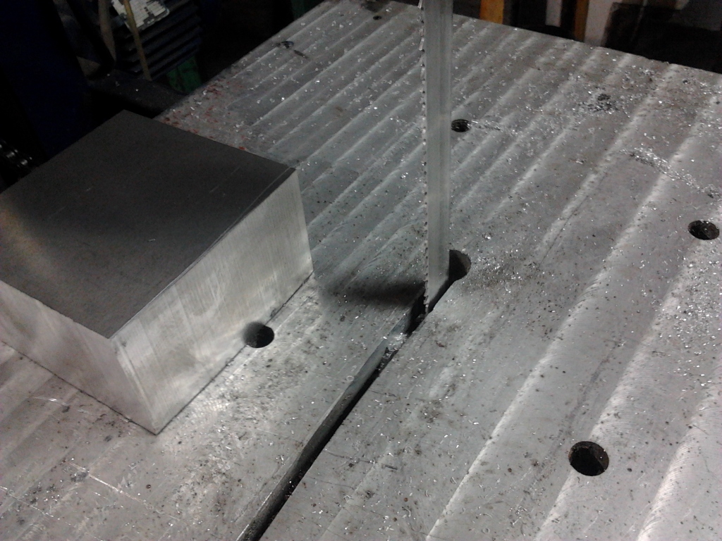

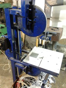

С появлением первых заказов, потребовалось как-то кроить материал (в данный момент 50 мм Д16Т). Так как готовые решения стоят дорого, решил сделать сам.
В итоге появился на свет ленточный лобзик.

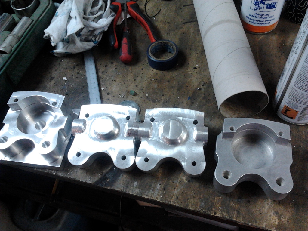

После обработки, на деталях остаются следы от фрезы, поэтому решил сделать виброгалтовку. сказано-сделано)) фотки позже, но там ничего сложного. Результатом доволен, хотя еще надо поэкспериментировать с наполнителем.

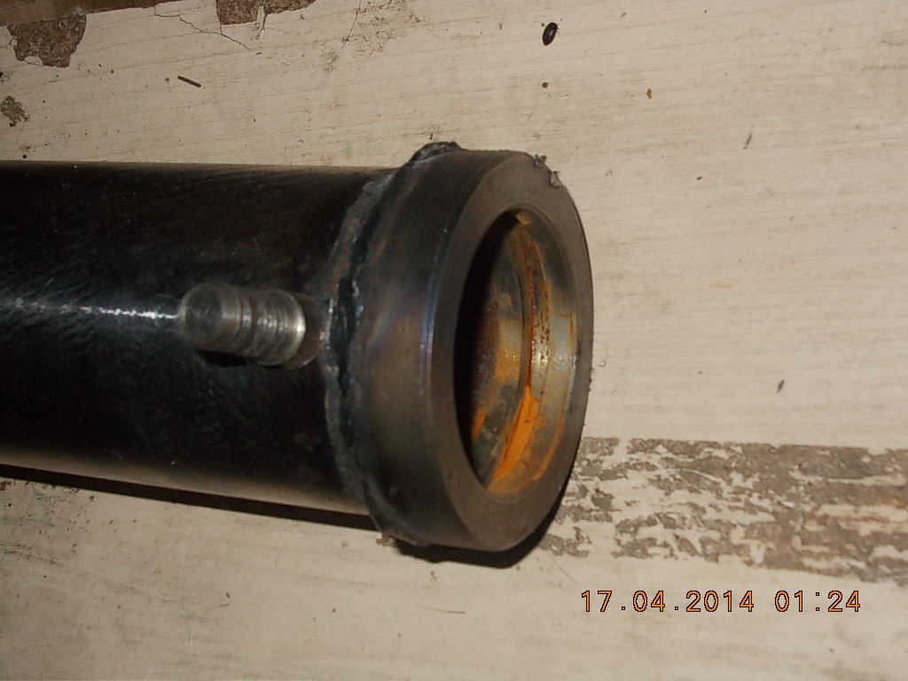

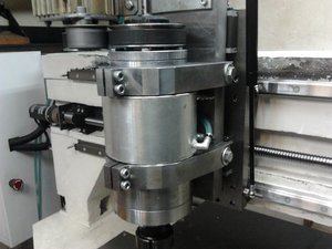

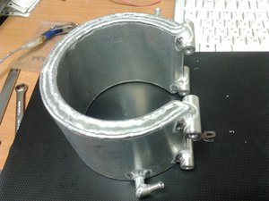

Шпиндель после 3-х часов работы на 2-х тысячах заметно нагревался (aftaev меня об этом предупреждал). Решил сделать рубашку охлаждения. Посадил ее на термопасту. В результате температура нормализовалась.
Фотки на телефон, за кач-во не пинайте.
Рубашка охлаждения шпинделя (3672 просмотра) <a class='original' href='./download/file.php?id=27070&sid=993800b88ea4d3c5ef216de502e2a472&mode=view' target=_blank>Загрузить оригинал (437.36 КБ)</a>
Рубашка на шпинделе (3672 просмотра) <a class='original' href='./download/file.php?id=27071&sid=993800b88ea4d3c5ef216de502e2a472&mode=view' target=_blank>Загрузить оригинал (358.37 КБ)</a>
Рубашка на шпинделе
Лобзик (3672 просмотра) <a class='original' href='./download/file.php?id=27072&sid=993800b88ea4d3c5ef216de502e2a472&mode=view' target=_blank>Загрузить оригинал (415.38 КБ)</a>
Лобзик
Стол лобзика с отпиленной заготовкой (3672 просмотра) <a class='original' href='./download/file.php?id=27077&sid=993800b88ea4d3c5ef216de502e2a472&mode=view' target=_blank>Загрузить оригинал (402.69 КБ)</a>

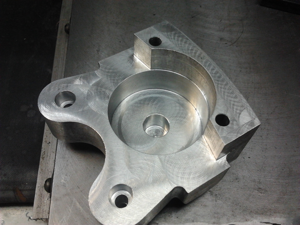

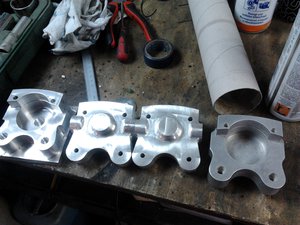

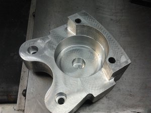

Деталька (3672 просмотра) <a class='original' href='./download/file.php?id=27078&sid=993800b88ea4d3c5ef216de502e2a472&mode=view' target=_blank>Загрузить оригинал (374.9 КБ)</a>
Деталька
справа деталь после галтовки (3672 просмотра) <a class='original' href='./download/file.php?id=27079&sid=993800b88ea4d3c5ef216de502e2a472&mode=view' target=_blank>Загрузить оригинал (418.03 КБ)</a>

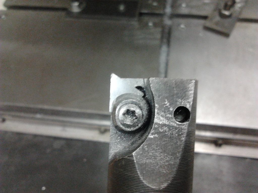

Пластинки треугольные, из-за этого такие следы (3672 просмотра) <a class='original' href='./download/file.php?id=27080&sid=993800b88ea4d3c5ef216de502e2a472&mode=view' target=_blank>Загрузить оригинал (386.83 КБ)</a>

Re: Портальный фрезер из полимербетона
mikehv, охлаждение можно было малость проще сделать.
Сделал охлаждение для экструдера(резина).
DSCN2576.JPG (3661 просмотр) <a class='original' href='./download/file.php?id=27089&sid=993800b88ea4d3c5ef216de502e2a472&mode=view' target=_blank>Загрузить оригинал (264.93 КБ)</a>
Берем нужный косок трубы, на токарном вырезаем под уплотнительные кольца, их привавриваем к трубе. Вставляем в паз резиновое кольцо и всю конструкцию одиваем на шпиндель. Получается вода будет соприкосаться со шпинделем :)

Сообщение mikehv »
Тоже думал о таком варианте. Скорее всего буду делать доп. секцию на обойму переднего подшипника. Так и поступлю. А то он первый нагревается.
mikehv писал(а):Тоже думал о таком варианте. Скорее всего буду делать доп. секцию на обойму переднего подшипника. Так и поступлю. А то он первый нагревается.
на шпиндель Elte думаю так попробовать охлаждение приделать :)

Сообщение mikehv »
aftaev писал(а):Ал чем варил?
Аргоном. У меня есть свой инвертор на 200 Ампер, но эту рубашку варили друзья. У меня не было подходящего материала.
Сообщения: 8408
Про галтовку было интересно в подробностях :)
Лобзик классный получился , может пофоткаешь побольше ?
В какие деньги вышел лобзик? ,под ключ

Сообщение mikehv »
Лобзик сделал из того, что валялось под ногами. Колеса из текстолита. Привод ведущего колеса асинхронником 0,4кВт через планетарный редуктор и цепь. плюс немного проф трубы. на все ушло дня 3. По стоимости сложно сказать, т.к. все покупалось по случаю в разное время. Раньше мы с отцом занимались производством ленточных пилорам, многопилов, станков для производства черенков и т.д. Поэтому такого добра навалом. Сегодня отфоткаю более подробно.
Какая примерно скорость пиления , например дюрали толщиной 30 мм?
mikehv
Сообщения: 2115
Репутация: 1175
Откуда: Иваново
Сообщение mikehv »
nik1 писал(а):Какая примерно скорость пиления , например дюрали толщиной 30 мм?
Скорость зависит от размера зуба у пилы. для толстых листов лучше зуб покрупнее, тогда стружке будет место. У меня зуб средний.
Для дюрали толщиной 50 мм скорость примерно 30-50 мм/мин. Не очень быстро, зато рез тонкий и ровный. Можно углы подрезать.

mikehv писал(а):Эта фреза достаточно шумная. В основном весь шум от нее
А почему шумная? тонкая и длинная?
у меня такой звук был, когда фрезеровал скоростной головкой 30мм лист с торцов. Он вибрировал и получался очень похожий звук, если зажимали его выше - звук становился меньше...
