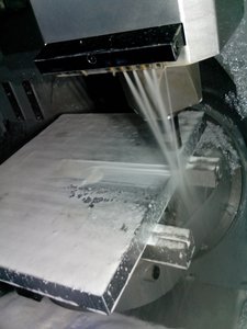

Собираю станок с подвижным столом с рабочим ходом 415х275х155

Немного фото в процессе изготовления.

Круто. Даже удивительно, что с помощью ЧПУ станка и промышленных узлов и комплектующих, а также неплохих знаний CAD|CAM систем можно собрать "самодельный" станок ;)

А зачем в столе снизу такие карманы? Для облегчения? А так ли оно надо?

Nick писал(а):А зачем в столе снизу такие карманы? Для облегчения? А так ли оно надо?
Ребра жесткости наверно.

Станочек-то крутой, наподобие Mori Seiki NMV

Для облегчения, и на жесткость не влияет.

Станок на котором все это делалось DMU70
