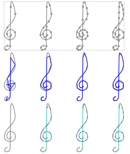

inkscape_plugin_ex.png (10934 просмотра) <a class='original' href='./download/file.php?id=711&mode=view' target=_blank>Загрузить оригинал (76.33 КБ)</a>

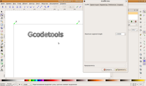

0105 gcode tools graphity .png (10934 просмотра) <a class='original' href='./download/file.php?id=712&mode=view' target=_blank>Загрузить оригинал (56.92 КБ)</a>

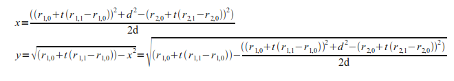

0107 gcode tools graffiti.png (2.94 КБ) 10934 просмотра
2. Интерполяция:
Т.к. координаты выражаются через корень, то это не аффинное преобразование. (Аффинное преобразование переводит любую прямую в прямую). Здесь это не так. Соответственно мы не сможем нарисовать отрезок из точки (0,0) в точку (10,10) одной командой. Придется его разбивать на маленькие кусочки и рисовать их один за другим. Это повлечет увеличение длины Gcode но не так страшно.
Еще одна неприятность связанна с равномерной скоростью перемещения, опять же исходя из того, что преобразование не аффинное придется для каждого маленького отрезочка задавать скорость перемещения (Feed).
Примерно так.

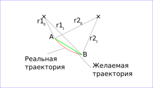

Вот еще одно допущение:
Если мы рисуем прямую из точки А в точку Б, то получим не совсем прямую траекторию:
Необходимая точность будет достигаться дополнительным разбиением отрезков.
0111 gcodetools grattiti.svg.png (10922 просмотра) <a class='original' href='./download/file.php?id=714&mode=view' target=_blank>Загрузить оригинал (25.01 КБ)</a>

Это я взял конкретные числа и нарисовал параметрическую кривую используя inkscape.
Вот так выглядит параметрическая функция описывающая траекторию:
0112 gcodetools grattiti.png (7.59 КБ) 10923 просмотра
А теперь представьте насколько непросто сделать расчет длинны дуги такой кривой. А точнее найти значение t для заданной длины дуги да еще и в реальном времени и около 100 000 раз в секунду. Поэтому EMC не поддерживает треугольную систему координат.

2. Экспортируем в Gcode.
Открываем вкладку Graffiti. Ставим необходимое число в max segment length и нажимаем Apply. (Не забудьте прописать правильные пути для записи файла.)
Все готово.
Только как это тестировать :lol:. В EMC будет лабуда показываться...
Нужно будет написать программку для тестирования...
ЗЫ Вот готовый Gcode для надписи ""Gcodetools" с максимальной длиной сегмента 1мм:
gcodetools_graffiti.ngc
(45.54 КБ) 1159 скачиваний
А вот скриншот после экспорта в Gкод (показано разбиение на сегменты):
Снимок-Новый документ 1 — Inkscape-1.png (10923 просмотра) <a class='original' href='./download/file.php?id=718&mode=view' target=_blank>Загрузить оригинал (135.06 КБ)</a>
