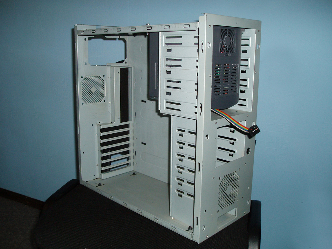

В системном блоке от компьютера разместил два блока питания двигателей, маленький блок питания логики, частотник, драйвера.

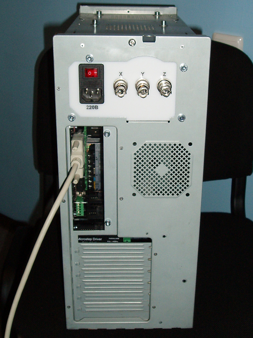

Дела потихоньку продвигаются...

А что это за гнезда для осей? Я в своем городе так и не смог найти ничего подходящего для этих целей.
Сообщения: 4605
Re: Наследник китайца CNC 3040
aaleksander писал(а):А что это за гнезда для осей? Я в своем городе так и не смог найти ничего подходящего для этих целей.
http://tixer.ru/catalog/connectors/cyli ... _kont_m16/
Дрюня
Сообщения: 2040
Репутация: 1504
Откуда: Днепр
Сообщение Дрюня »
У нас продаются в интернет магазинах ЧПУ по 25 грн, а в обычном магазине радиодеталей этот разъём числится как "микрофонный" и стоит 15 грн.

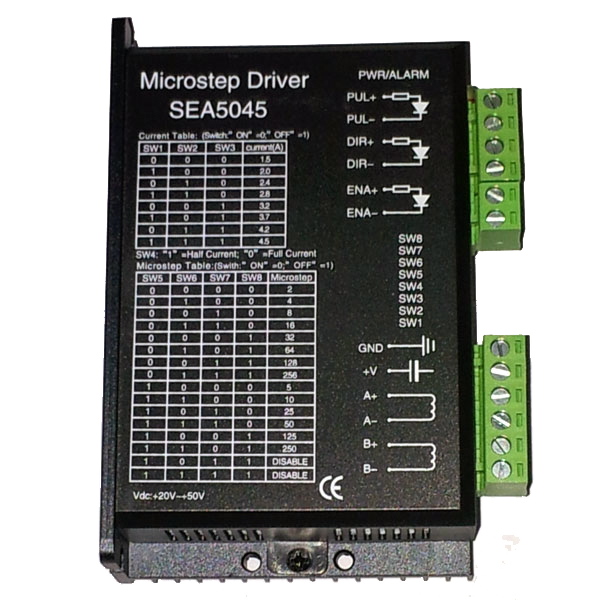

Ребята, помогите разобраться с настройкой переключателей драйвера. Драйвер 50 В / 4,5 А серии CW5045, двигатель 23HS2430 3.0A 28 кг/см NEMA23.
1) Какой ставить ток под мои 3А двигатели 2,8А или 3,2А?
2) Переключатель SW4 Half Current и Full Current это полный ток либо половина тока для режима удержания? Ставить Half Current?
3) На форумах встречал информацию, что в этих драйверах перепутаны местами названия переключателей ON и OFF, кто с этим сталкивался и как безопасно проверить эту информацию?
Фото такого драйвера
driver-cw5045.jpg (14378 просмотров) <a class='original' href='./download/file.php?id=24232&mode=view' target=_blank>Загрузить оригинал (191.94 КБ)</a>
Дрюня
Сообщения: 2040
Репутация: 1504
Откуда: Днепр
Сообщение Дрюня »
Разобрался, поставил ток 2,8А, Half Current при удержании, дробление шага пока 1/2.
