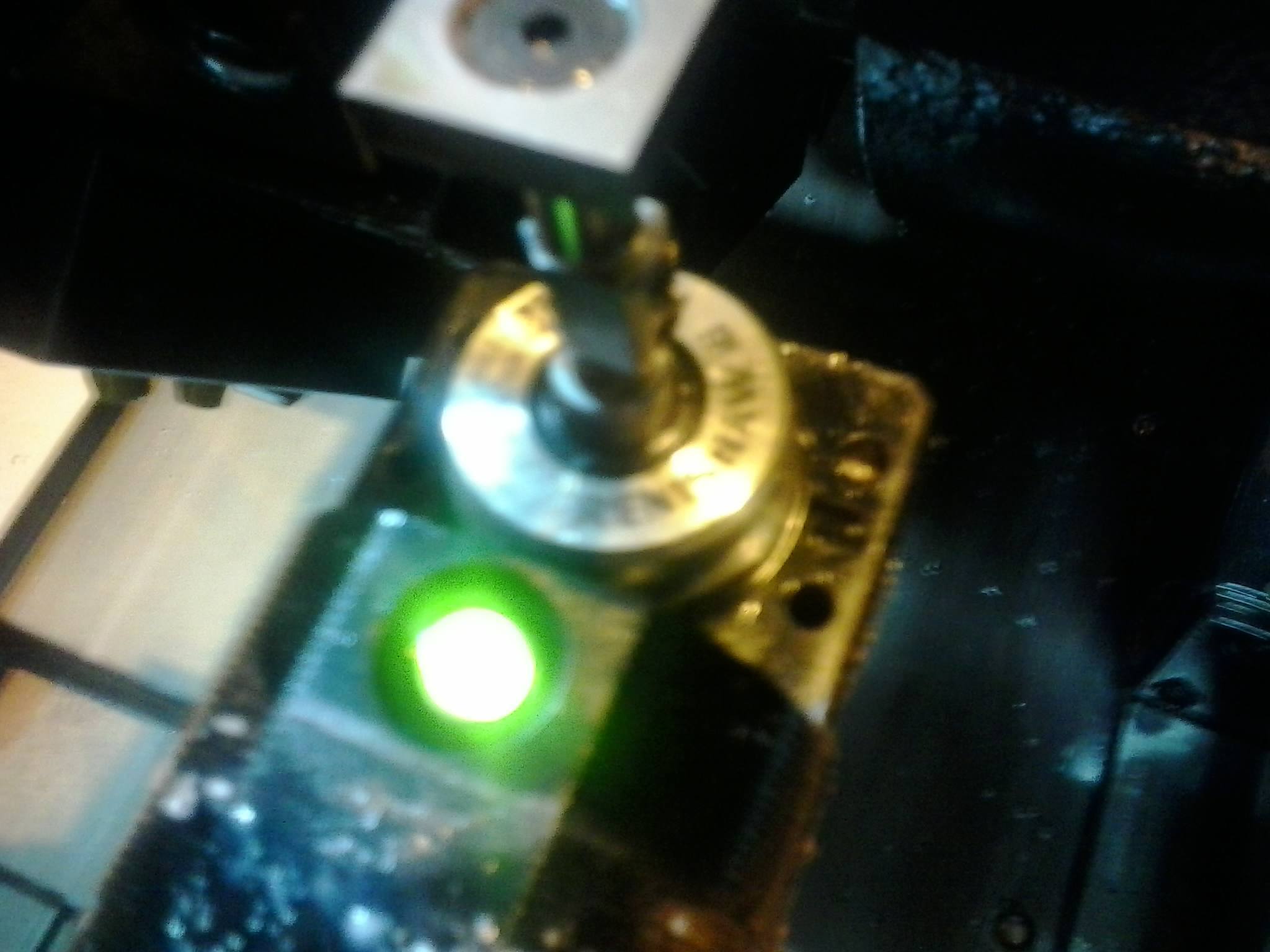

Рука - Renishaw HPMAPredator писал(а):aftaev, У тебя, сама рука тоже Renishaw или только датчик?
Датчик - Renishaw RP3
Очень похоже на то что у тебя на фотках, но у меня моторизированная:
Рука такая же
Фиговина куда датчик прячется такой же
Датчик такой же у меня

Так я думаю, что железо одинаковое, что под ручную, что под моторизированную, разница лишь в бабле, заплатил больше - получил моторчик, не хочешь платить - крути руками.

Скорее всего в твоей руке нет пластикового планетарного редуктора, моторчика. Если есть внутри белый корпус под двиг, то доделать планетарный редуктор можноPredator писал(а):Так я думаю, что железо одинаковое,
