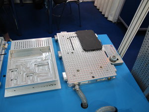

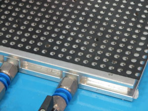

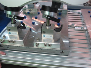

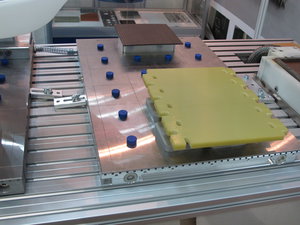

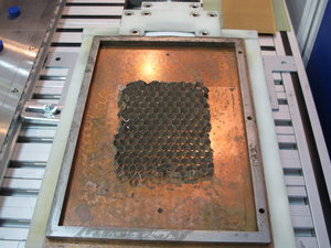

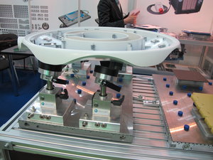

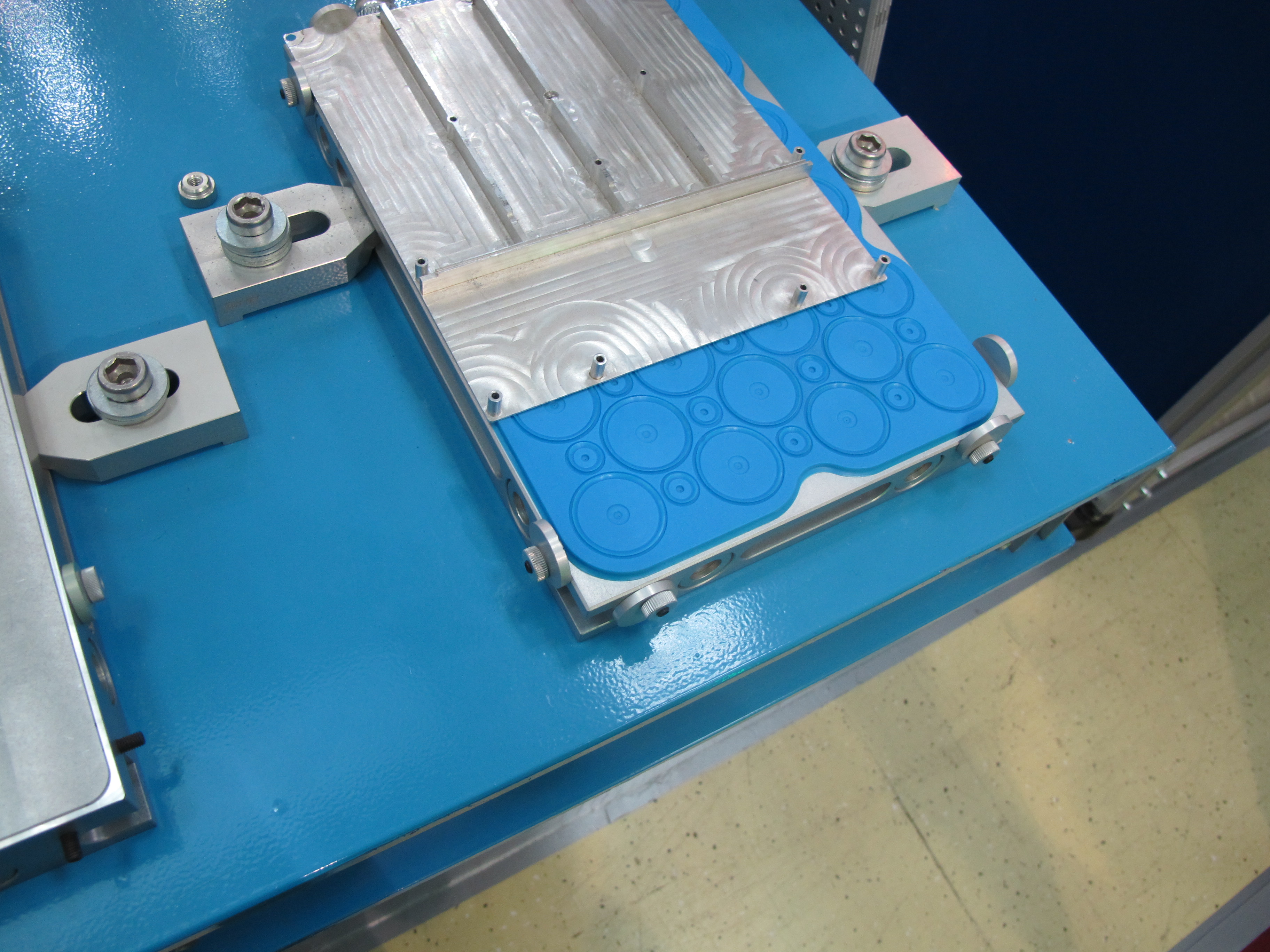

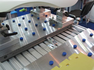

̶В̶с̶ё̶ ̶у̶ж̶е̶ ̶у̶к̶р̶а̶д̶е̶н̶о̶ ̶д̶о̶ ̶н̶а̶с̶ Фотки с последней выставки.
IMG_4371.JPG (2955 просмотров) <a class='original' href='./download/file.php?id=165086&sid=7d544b3fe74cae3e1b1392822c7026d6&mode=view' target=_blank>Загрузить оригинал (1.73 МБ)</a>
IMG_4374.JPG (2955 просмотров) <a class='original' href='./download/file.php?id=165087&sid=7d544b3fe74cae3e1b1392822c7026d6&mode=view' target=_blank>Загрузить оригинал (2.22 МБ)</a>
IMG_4375.JPG (2955 просмотров) <a class='original' href='./download/file.php?id=165088&sid=7d544b3fe74cae3e1b1392822c7026d6&mode=view' target=_blank>Загрузить оригинал (2.04 МБ)</a>
IMG_4380.JPG (2955 просмотров) <a class='original' href='./download/file.php?id=165089&sid=7d544b3fe74cae3e1b1392822c7026d6&mode=view' target=_blank>Загрузить оригинал (1.92 МБ)</a>
IMG_4381.JPG (2955 просмотров) <a class='original' href='./download/file.php?id=165090&sid=7d544b3fe74cae3e1b1392822c7026d6&mode=view' target=_blank>Загрузить оригинал (2.05 МБ)</a>
IMG_4382.JPG (2955 просмотров) <a class='original' href='./download/file.php?id=165091&sid=7d544b3fe74cae3e1b1392822c7026d6&mode=view' target=_blank>Загрузить оригинал (2.05 МБ)</a>
IMG_4383.JPG (2955 просмотров) <a class='original' href='./download/file.php?id=165092&sid=7d544b3fe74cae3e1b1392822c7026d6&mode=view' target=_blank>Загрузить оригинал (2.33 МБ)</a>
IMG_4384.JPG (2955 просмотров) <a class='original' href='./download/file.php?id=165093&sid=7d544b3fe74cae3e1b1392822c7026d6&mode=view' target=_blank>Загрузить оригинал (2.18 МБ)</a>
IMG_4385.JPG (2955 просмотров) <a class='original' href='./download/file.php?id=165094&sid=7d544b3fe74cae3e1b1392822c7026d6&mode=view' target=_blank>Загрузить оригинал (2.63 МБ)</a>
Моя проблема в том, что крепить и снимать нужно быстро, дешево, в больших партиях разнородных деталей без использования химии.

На последней фотке морозилка. Холодильный агрегат спрятан под столом.

наивыставке видел все но как делать первую базу они незнают.

Где же все берут эту самую базу?

dpss-2 писал(а):Фотки с последней выставки.
на первом фото это жертвенный слой такой черный ? Где-то отдельно продается такой или аналогичны ?
Kiriller писал(а):Где же все берут эту самую базу?
Да я вот тоже думал, а как же всякие заводы решают этот вопрос. Там где тысячами делают технологичные решения должны быть

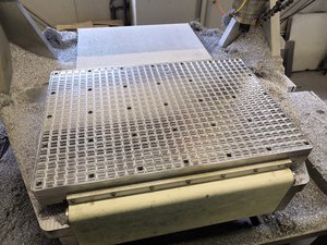

запилил стол.

Охренеть, квадратиков нарезал

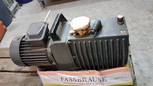

frezeryga писал(а):запилил стол.
Какой вакуумный насос будешь пользовать?
Я себе такой на барахолке взял за 80 евро, ВАКМА 2НВР-5Д, 1976 года выпуска

Макс, а как подключаться вакуумный насос будет, не видно никаких отверстий
Сообщения: 13679
Репутация: 5052
Re: вакуумный стол
просверлю с торца одну дырку с резьбой 1/4 под фитинг.

aftaev писал(а):Наш вакуумный насос нвр-5д, около 50-60л за 1 час до 6Па откачивает
Производительности должно хватить, чтобы без всяких ресиверов работать.
Они не любят работать при наличии давления.
Т.е. в идеале как-раз для него всегда иметь "полный" ресивер, и стравливать в него как можно больше, чтобы качать уже с разряжением.
Но можно этого и не делать.
Но они обычно на 380.
И наружу подают немало масла.
Честно говоря ОЧЕНЬ сомневаюсь, что вакуумом что-то там "согнет". Особенно 20мм плиту.
Скорее будет отрывать и заготовки будут летать по цеху.
Особенно при внезапном отключении насоса во время работы...
Но реальный опыт бесспорно интересен. В частности в разрезе "расхода" и необходимости молотить насосом нонстоп.

Сходите на чипмейкер в вакуумный раздел, почитайте как отбивать масло с выхлопа. На выхлоп ставится вертикальная труба и забивается латунной сеткой. Думаю, что вместо сетки хорошо подойдет медная мелкая проволока путанка. Масло будет обратно стекать в насос.
Почти на всех вакуумных плитах есть боковые упоры от скольжения заготовки. Большую площадь плиты лучше разделить на несколько отдельных камер с индивидуальными жиклерами.
Сообщения: 13679
Репутация: 5052
Re: вакуумный стол
я заказал какойто готовый фильтр на выхлоп. зоны делать на этом столе нет смысла. упоры будут для позиционирования загодовки но во время работы будут убраны иначе их снесет.
