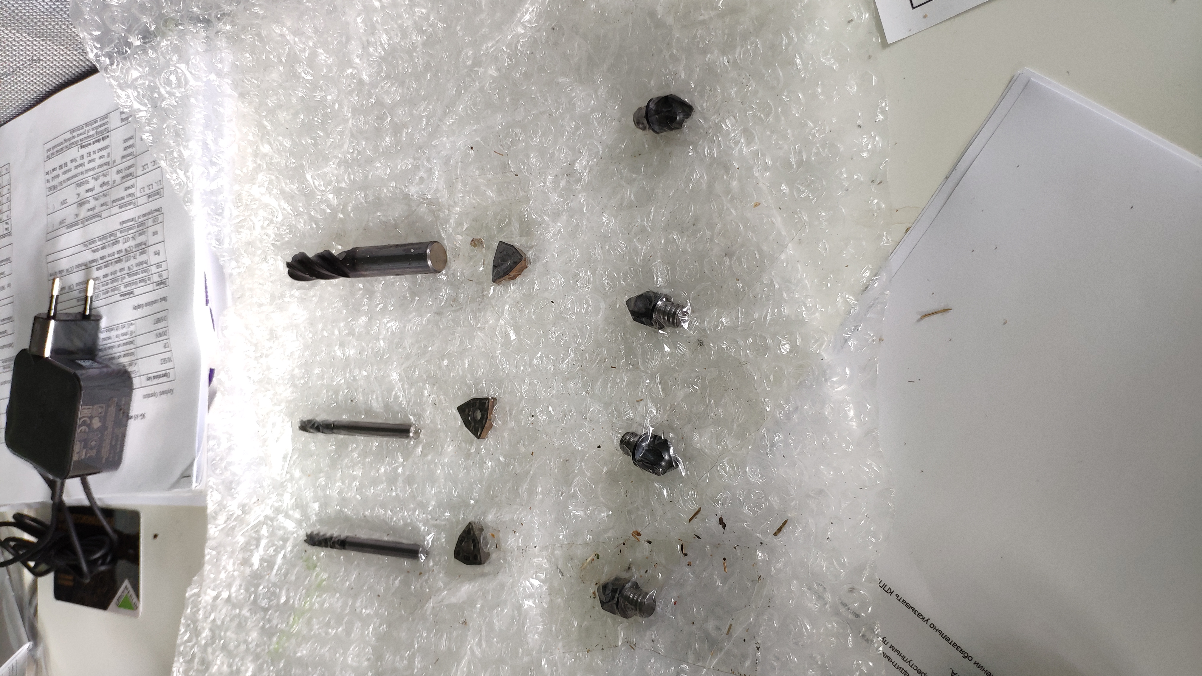

Пришла посылочка от Афтаева, за что ему отдельное спасибо! :good: :beer_blow:
IMG_20190521_164742.jpg (7938 просмотров) <a class='original' href='./download/file.php?id=163449&sid=cb8919cc62391ce2b828a587b2a5281a&mode=view' target=_blank>Загрузить оригинал (4.68 МБ)</a>
А в посылочке вставки iscar для снятия фасок. В шуруповёрт зажимаются, но ожидаемо получается многоугольник.
IMG_20190521_164722.jpg (7938 просмотров) <a class='original' href='./download/file.php?id=163447&sid=cb8919cc62391ce2b828a587b2a5281a&mode=view' target=_blank>Загрузить оригинал (3.45 МБ)</a>
