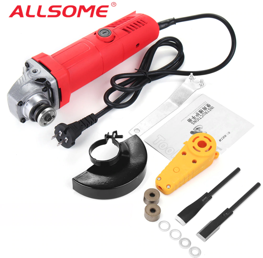

Наткнулся на приблуду - интересно, будет ли толк, если туда вместо стамески шабер запихнуть?
https://www.aliexpress.com/i/32948497858.html

Сообщения: 6140
Re: Шабрение, шлифование и ровные поверхности
Задача - искорябать станину :) ?
Так китайцы так уже делают в серийных изделиях.
Всё "как-бы пошабрено" :) т.е. рисочки есть от шабера... но кривое при этом... сильно
