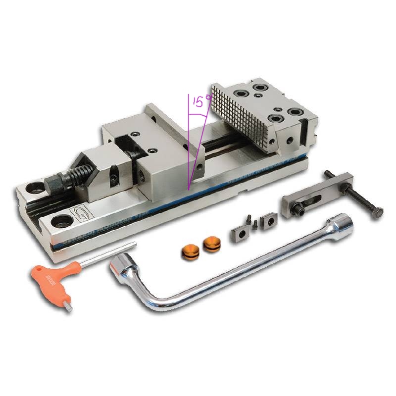

Посоветовался с токарем и шлифовщиком, пришли к выводу если делать по месту то люфт изза шероховатости так и так выберется. Больше будет вобпрос чтобы не заклинивало.
Щас согласуем с валом шпинделя и после НГ в работу пустим.
ЗЫ Задумались за такие тиски, пока рисуем. Изображение

sysrover писал(а):Задумались за такие тиски, пока рисуем
Не пойдут такие тисы станочные, чтобы не рисовать ;)

За основу да, но главное в тех тисках это крепление губок под углом 15 градусов, что дает прижимание заготовки вниз при зажатии.
Также губки на тех тисках свободно снимаются и одеваются руками без приспособ.
Основная проблема в простых станочных тисках это то что изза направляющих скольжения отгибает губки вверх при зажатии.

sysrover писал(а): крепление губок под углом 15 градусов
откуда именно 15 градусов? я встречал 22°, 25° в подобной конструкции. себе хочу попробовать сделать тисочки с англлоком

В рекламе этого производителя.

sysrover писал(а):За основу да, но главное в тех тисках это крепление губок под углом 15 градусов, что дает прижимание заготовки вниз при зажатии.
А 15 градусов, это вот эти?
И как они влияют на зажим?
станочные тиски.jpg (4210 просмотров) <a class='original' href='./download/file.php?id=65856&mode=view' target=_blank>Загрузить оригинал (84.86 КБ)</a>

при зажатии часть усилия сжатия уходит в прижим вниз.
Сообщения: 22776
Re: Прутковый автомат Швейцарского типа с нуля
Т.е. губка подвижна и висит на прокладке?

Nick, да. у меня есть подобного рода тиски, но сссровские. намного грубее сделаны и состояние не очень. но зато уверенно прижимают вниз даже в таком состоянии как есть. так что имеет место быть. единственное что мне не нравится в такой схеме так это уход размера от губки смотря от установки и силы прижима. в моем случае выбор остановился на системе англлок которая немного по другомуработает

Михаил покажи фотку тисков,если винт идет снизу подвижной губки ,то он по определению будет поднимать одну сторону зажимаемой детали.

В той ссылке только теоретически губка вниз прижимается,на самом деле если она подвижная значит есть зазор и есть возможность куда двигаться.
