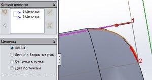

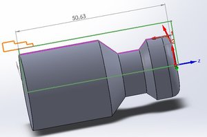

Володь, ты же чпутокаришка :) со стажем, подскажи , как бы ты делал эту детальку
В плане стратегия выборки
Как у меня или это не лучший вариант?

nik1 писал(а):В плане стратегия выборки
да вроде правильно, единственное я удалил одну стратегию (для тех кто не открыл файл, их было две одинаковые, инструмент не меняется), и в одной стратегии сделал две цепочки
6666777.jpg (3679 просмотров) <a class='original' href='./download/file.php?id=36076&sid=a96fda89ba9ce1e50b4c7a888d60b9e6&mode=view' target=_blank>Загрузить оригинал (31.56 КБ)</a>
6677777.jpg (3679 просмотров) <a class='original' href='./download/file.php?id=36077&sid=a96fda89ba9ce1e50b4c7a888d60b9e6&mode=view' target=_blank>Загрузить оригинал (35.34 КБ)</a>

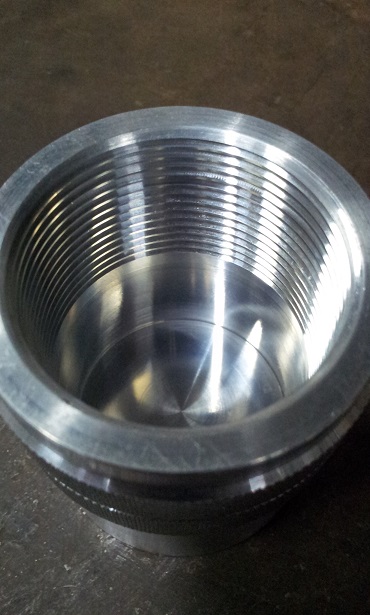

вот что делал вчера, диаметр 62мм
20141105_172125.jpg (3679 просмотров) <a class='original' href='./download/file.php?id=36079&sid=a96fda89ba9ce1e50b4c7a888d60b9e6&mode=view' target=_blank>Загрузить оригинал (82.21 КБ)</a>

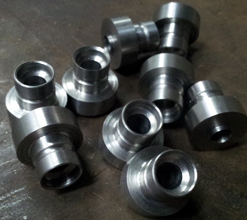

это делаю сейчас, буквально :)
диаметр 19мм
667777.jpg (3679 просмотров) <a class='original' href='./download/file.php?id=36082&sid=a96fda89ba9ce1e50b4c7a888d60b9e6&mode=view' target=_blank>Загрузить оригинал (70.36 КБ)</a>

ну мы по многу делаем, поэтому цены не высокие, эта люмишка выходит в районе 20.5$
эти фиговины из нержы, в районе 14$

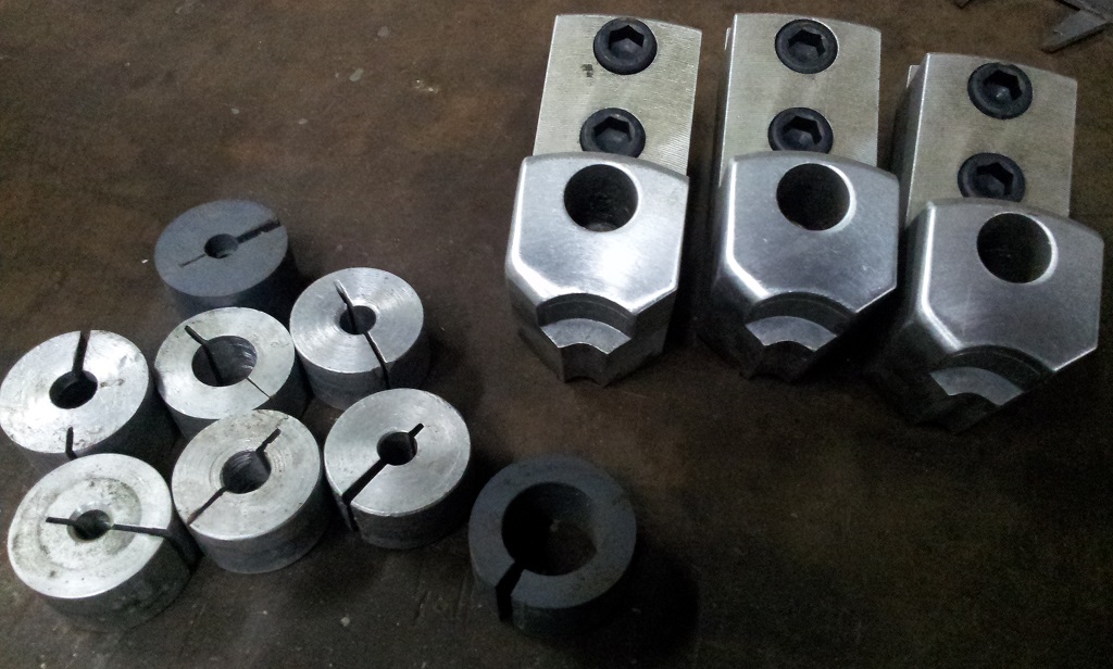

иногда за раз, иногда торцую с другой стороны, например эту алюмишку приходится торцевать.
зажимаю в этих баках (кстате как они правильно называются по русски?) операция длится 10-15 секунд
20141105_202707.jpg (3648 просмотров) <a class='original' href='./download/file.php?id=36105&sid=a96fda89ba9ce1e50b4c7a888d60b9e6&mode=view' target=_blank>Загрузить оригинал (203.31 КБ)</a>
сделал их года два назад, под 38мм диаметр, и теперь когда надо что-то по штучно делать, делаю под нужный размер, такие переходнички (обрезки сбоку) удобно, благо и алла и пластиковых обрезков 38мм валом. видно как стружка за 2 года "зализала" края
те мелкие из нержы за один установ, сразу по 10 штук, тянулькой, как семечки :)

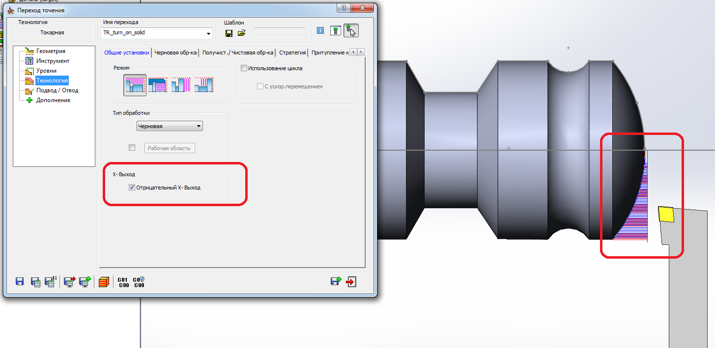

123.png (3587 просмотров) <a class='original' href='./download/file.php?id=36208&sid=a96fda89ba9ce1e50b4c7a888d60b9e6&mode=view' target=_blank>Загрузить оригинал (148.62 КБ)</a>

NightV, ты как отрезаешь заготовку отрезным резцом? Просто подача пока не отрежешь, или расшираешь канавку как бы отрезать буквой П?
Что то в СолидКаме не вижу особых циклов на отрезку :cry:

Так нужно было в виде картинки показать, где именно это в СолидКаме делается ;)
