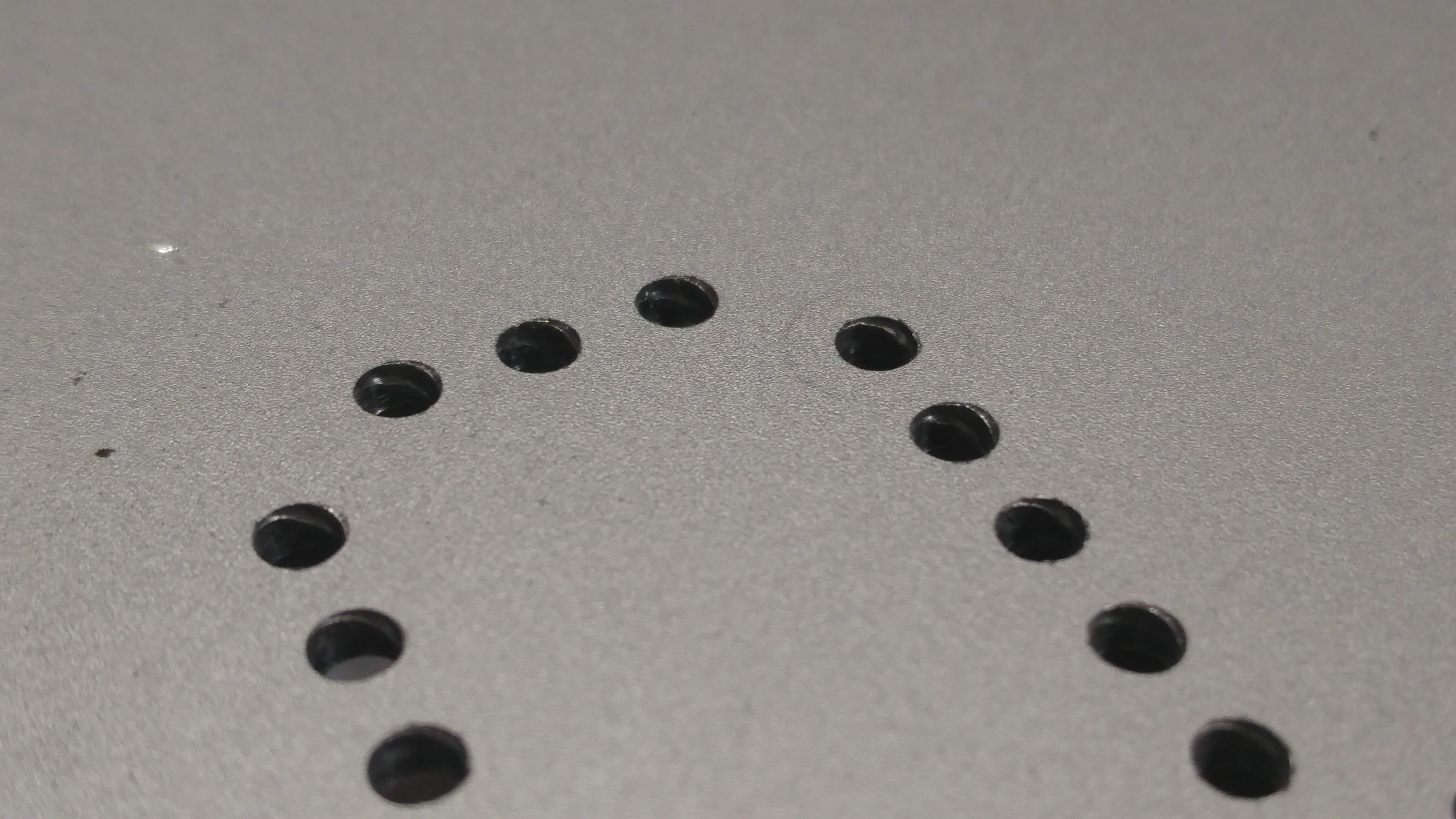

alex_sar писал(а): 24 ноя 2020, 01:00 очень странные отверстия. как будто сверлом тупым давили.
а сверлите не на весу случайно? поверхность лежит твёрдо на опоре?
если нет, попробуйте на деревяшку положить - совсем по другому пойдёт дело.
На столе мягкая вспененная подложка, но заготовку я закрепил на фанерке. Хотя сверлимый профиль тонкостенный и поверхность немного прогибается. Попробую подложить под поверхность деревяшку. Спасибо.
Сверло новое Bosh 2608577156.

nevkon писал(а): А может вращение не в ту сторону?
Не удобно признавать даже себе такую глупость. Обратил внимание - действительно не в ту сторону. А я тут кучу инфы перерыл по обработке металлов. Огромное всем спасибо за подсказки.
Удивлен, что станок даже вращаясь не в ту сторону, все равно делал отверстия)

Yaroslav24 писал(а): 26 ноя 2020, 18:13
проплавляя продавливал ;)

Как то видел , что монтжники спецом сверлят с обратным вращением тонкий металл
На выходе сверло не тянет по канавкам и не закусывает

Я тоже было дело сверлил пару раз на универсале при вращении против часовой...
Чет думаю странно, хреновенько идёт?..
Чуть посильнее надавил - и пошло)
Только потом заметил, что шпиндель а обратную сторону вращается.

Мужик, а как ты вообще до этого на станке работал? Оно же не само по себе направление меняет, я даже честно инструмента никогда в глаза не видел, который против часовой работает, кроме метчиков, которые как-то выходить должны.

Берешь шпиндель китайский, меняешь на другой. Не заметил или не обратил внимание и не перекинул провода на частотнике, а он вращается в противоположную сторону...
Как вариант...
