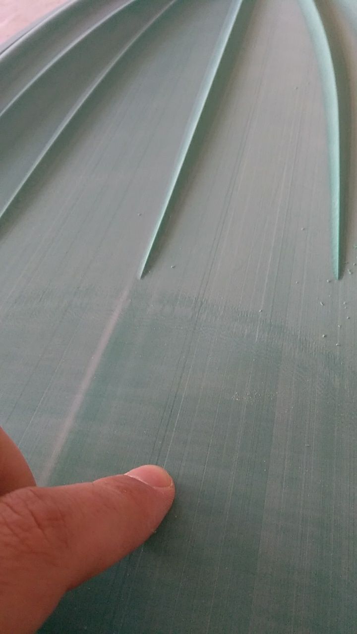

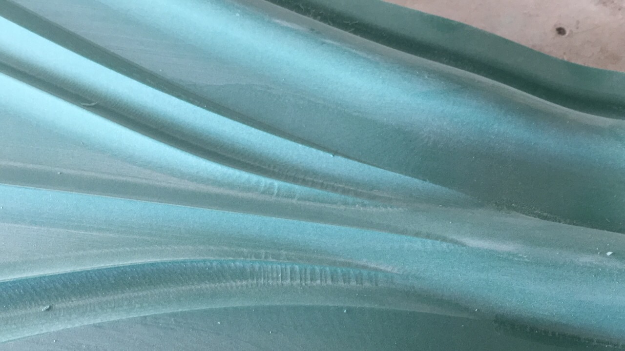

Доброго времени суток! Подскажите куда копать!)) при чистовой обработке модельной плиты фрез 8 радиус4 шаг 0,15мм скорость подачи 2000мм/мин... грешу на тузаиупившийся фрез (возможно)
EC685C93-5723-4D08-9C5F-67C331F96023.jpeg (5559 просмотров) <a class='original' href='./download/file.php?id=157695&sid=6d35c7ab5cec2fe77bf9b59c66b4fbbf&mode=view' target=_blank>Загрузить оригинал (74.92 КБ)</a>
2770A571-1D71-4179-86B8-47C5D8275D91.jpeg (5559 просмотров) <a class='original' href='./download/file.php?id=157696&sid=6d35c7ab5cec2fe77bf9b59c66b4fbbf&mode=view' target=_blank>Загрузить оригинал (218.96 КБ)</a>
0D1E9622-E69A-4EB6-A55A-3F38FDDDB212.jpeg (5559 просмотров) <a class='original' href='./download/file.php?id=157697&sid=6d35c7ab5cec2fe77bf9b59c66b4fbbf&mode=view' target=_blank>Загрузить оригинал (175.6 КБ)</a>

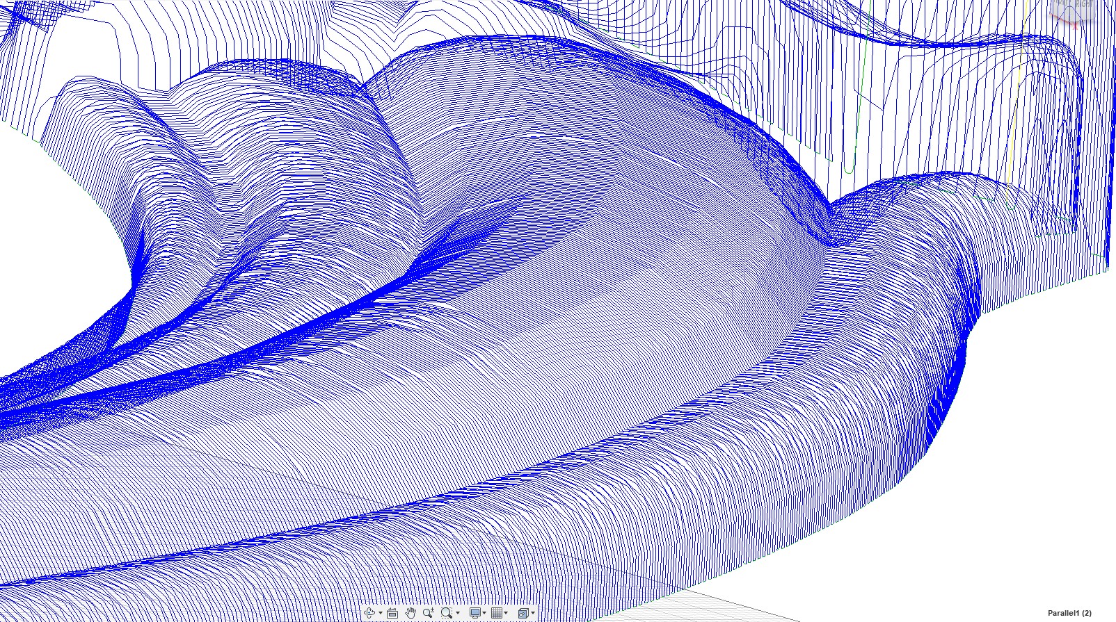

Если с механикой всё ок, то смотрите какая стоит точность апроксимации в САМе. Поточнее попробуйте поставить.
Вот для примера два участка - шаг одинаковый, но в первом случае точность 0.1, во втором 0.05. Соотвественно с маленькой точностью траектория на проходах может быть то выше, то ниже, хоть она и укладывается установленную погрешность - отсюда и зарезы - как на траектории, так и на модели потом они видны. похоже на ваш случай.

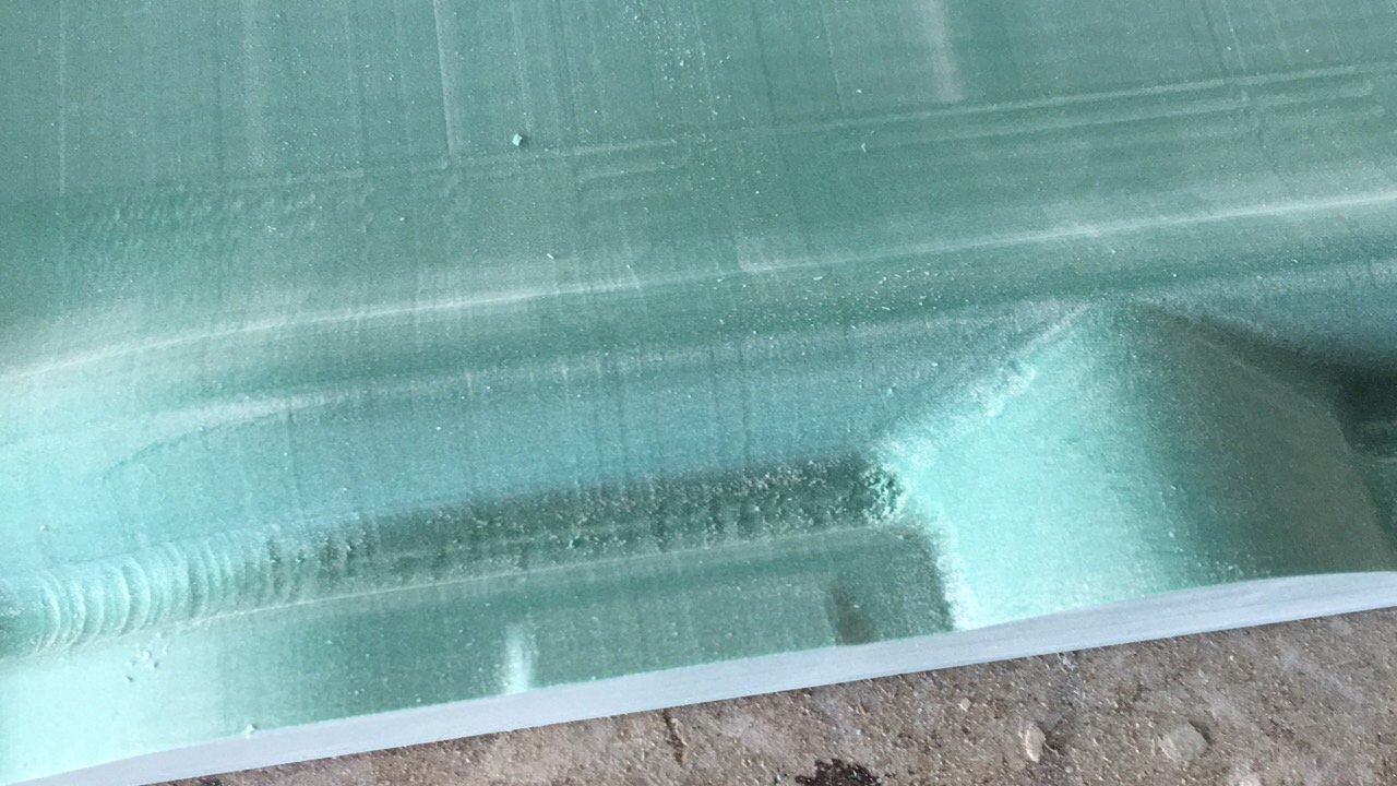

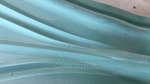

маленькая.jpg (5502 просмотра) <a class='original' href='./download/file.php?id=157744&sid=6d35c7ab5cec2fe77bf9b59c66b4fbbf&mode=view' target=_blank>Загрузить оригинал (1.01 МБ)</a>
большая.jpg (5502 просмотра) <a class='original' href='./download/file.php?id=157745&sid=6d35c7ab5cec2fe77bf9b59c66b4fbbf&mode=view' target=_blank>Загрузить оригинал (1008.11 КБ)</a>
