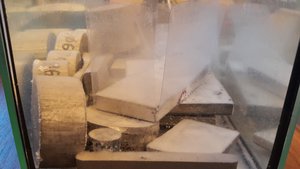

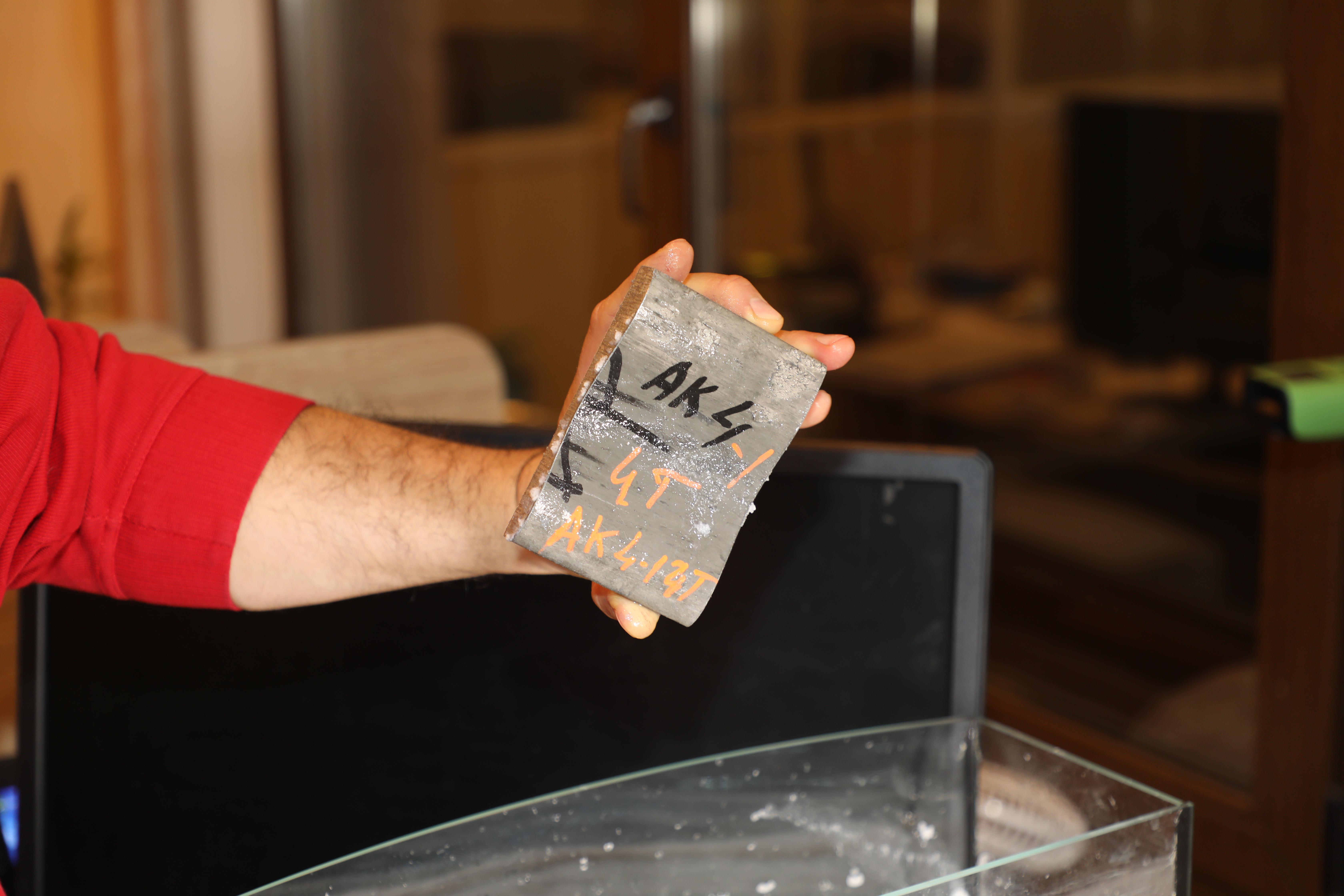

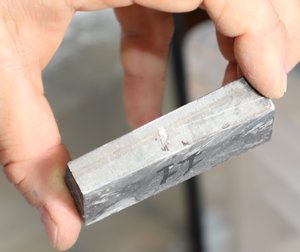

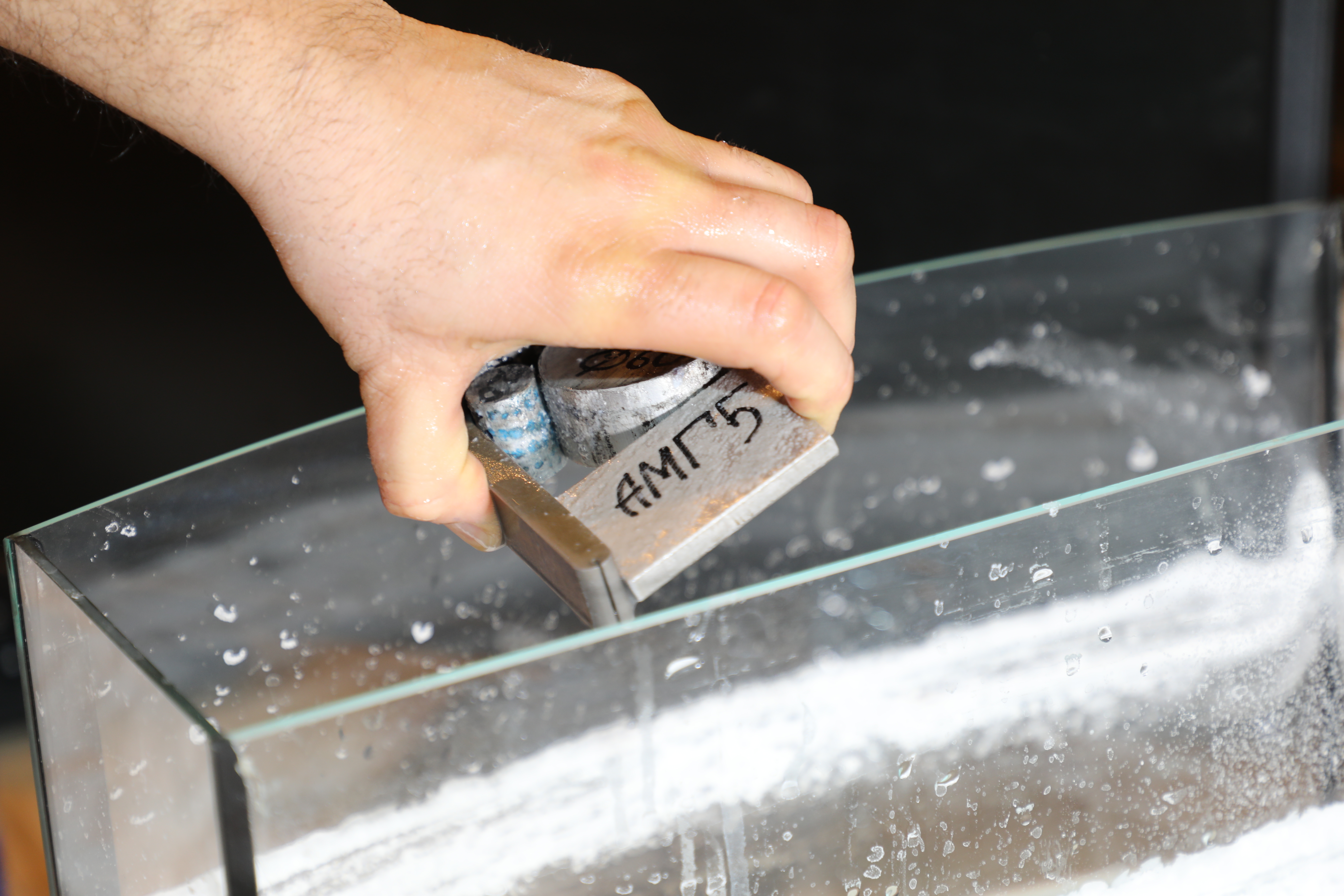

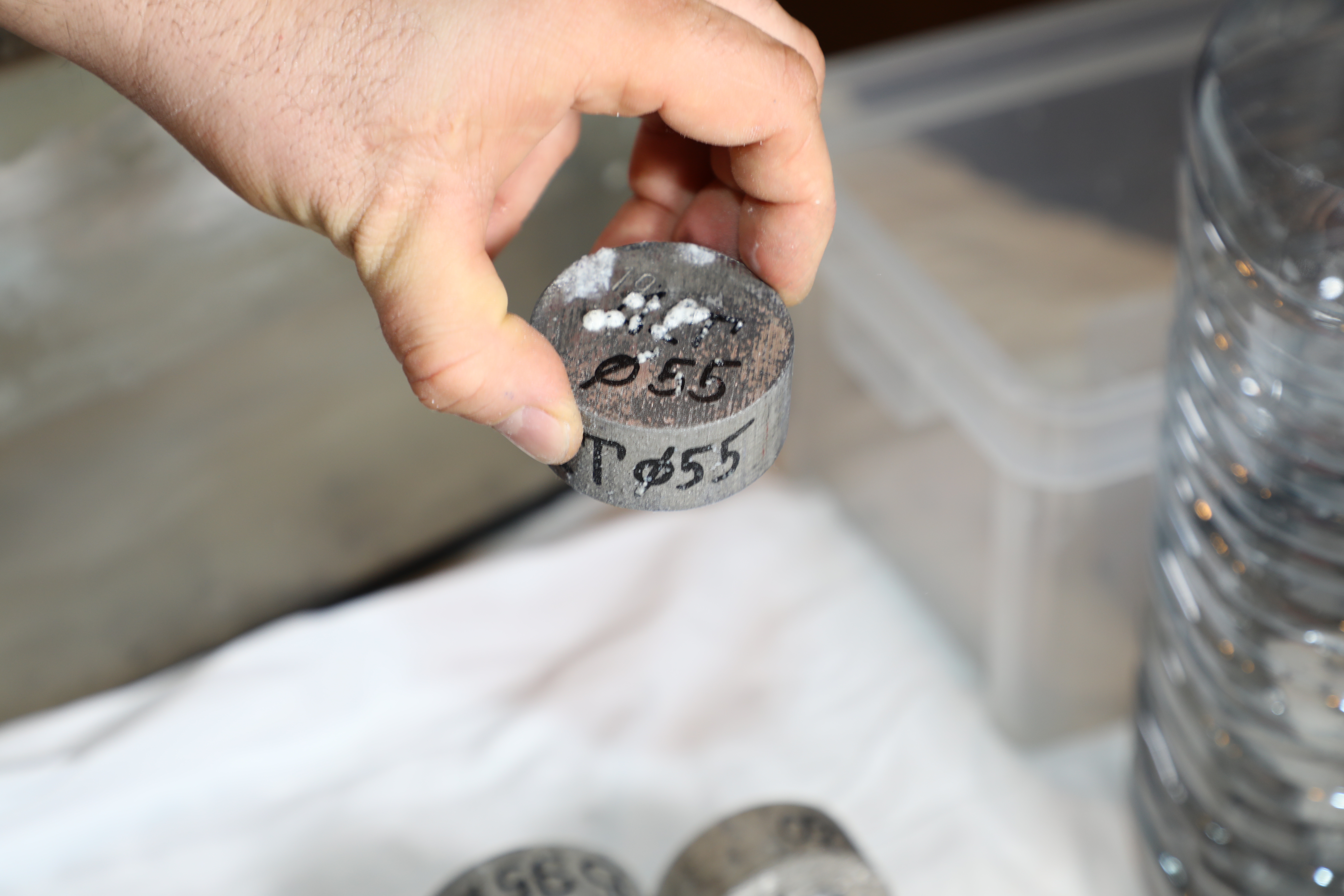

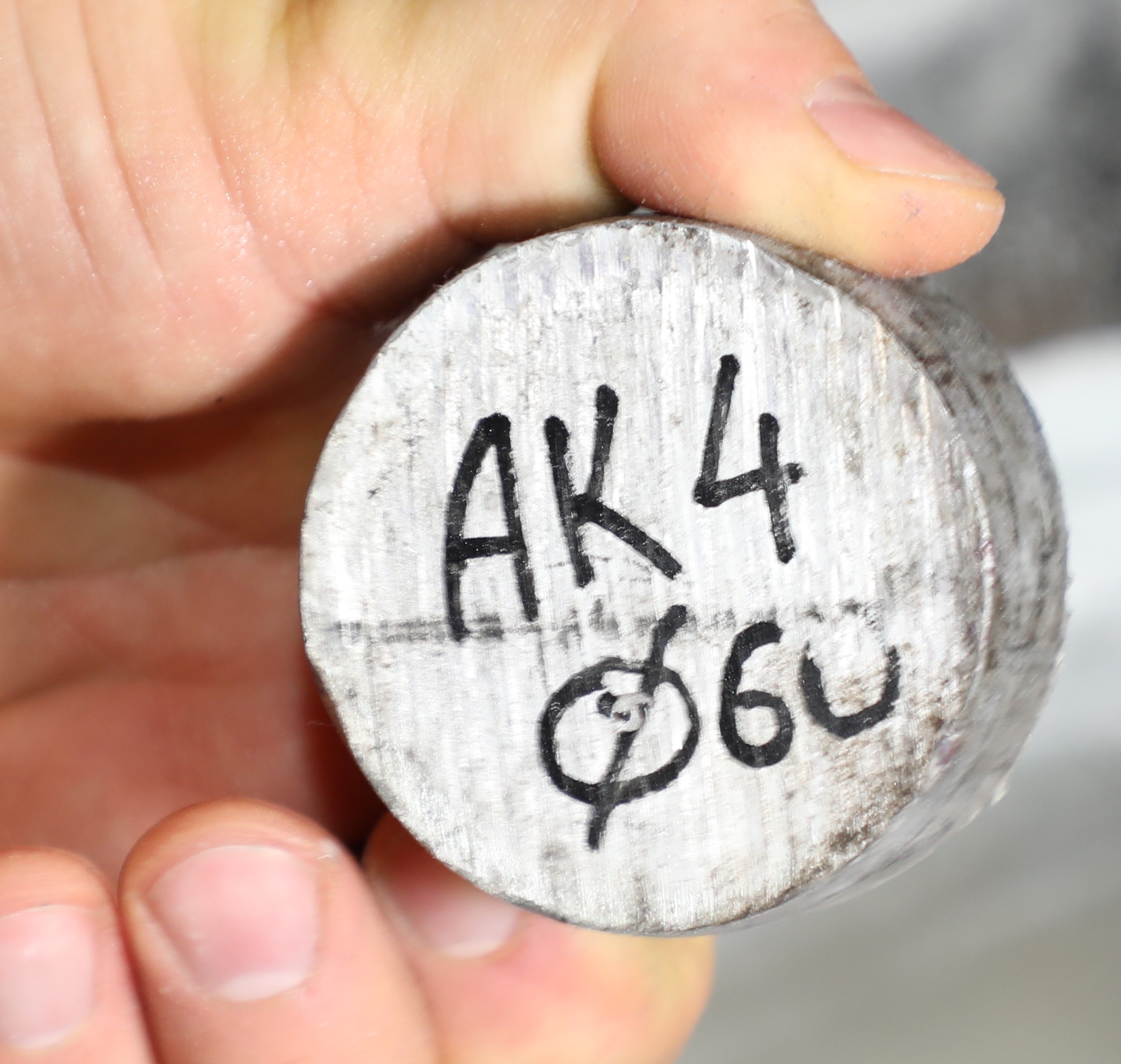

Эксперимент: NaCL+Д16Т, В95Т1, АМГ6 и др.=коррозия мат-лов

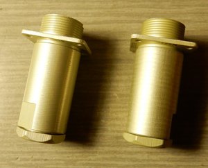

Откопал в закромах пару разъемов ОСРС10,
DSCN2888_cr.jpg (6698 просмотров) <a class='original' href='./download/file.php?id=99881&sid=3cfa8c504f06699883a6c38e7de3c336&mode=view' target=_blank>Загрузить оригинал (204.67 КБ)</a>
у них корпуса из анодированного алюминия, и проверил на электропроводность. Вначале тестером, а потом мегомметром (1000 вольт). Тестер вообще ничего не показал, а мегомметр показал одиночные пробои при контакте со щупами. Когда же наложил корпуса друг на друга (двойной слой оксида), то пробить не получилось даже мегомметром :good:

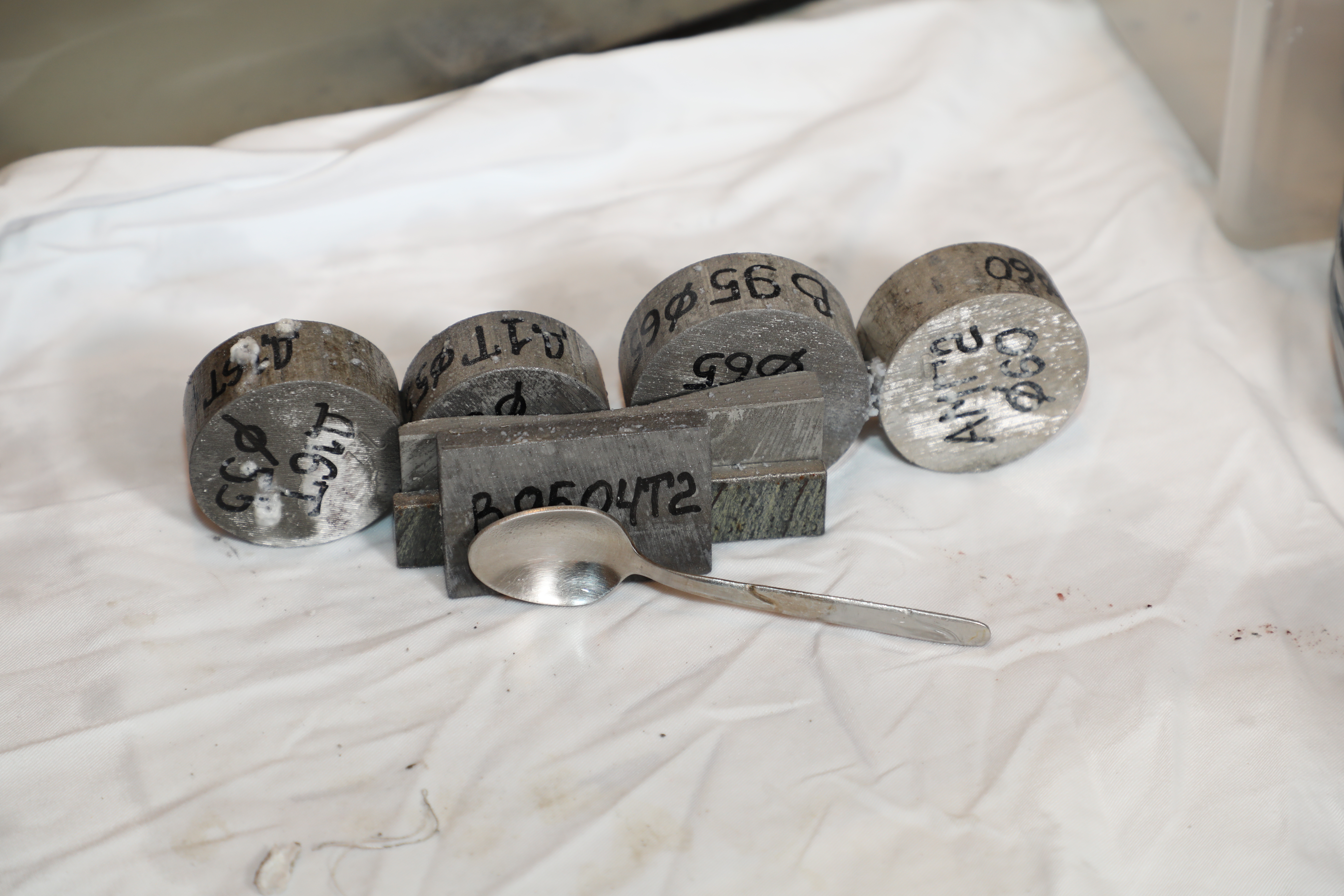

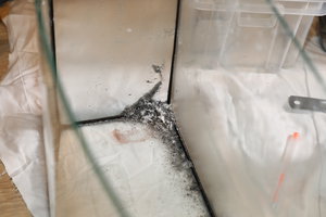

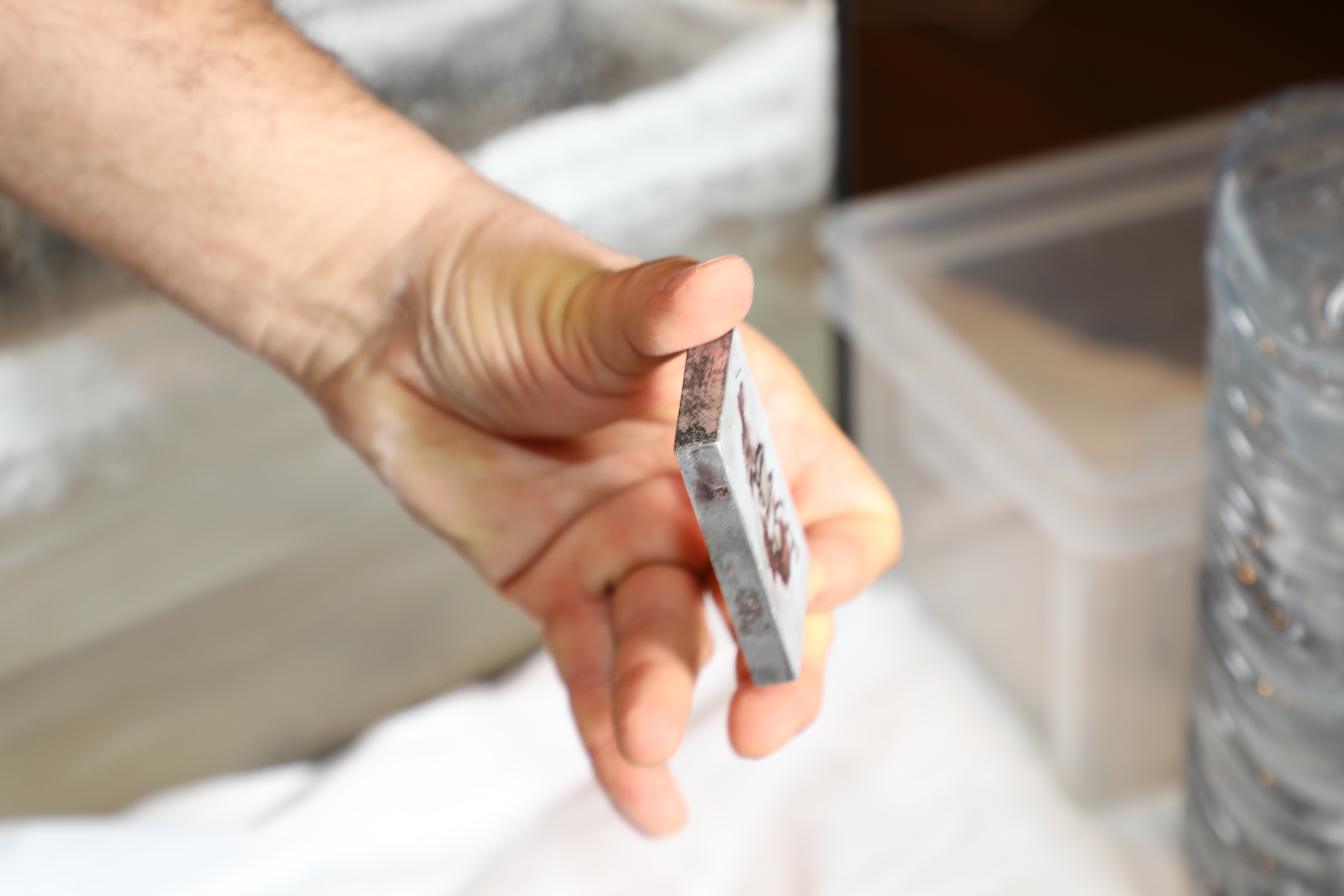

staltech писал(а):Могу как нибудь сделать фото во что оно превращается без защитного покрытия при участии воды, причем как на воздухе так и постоянно заполненные водой.
Если можно, всем будет интересно.

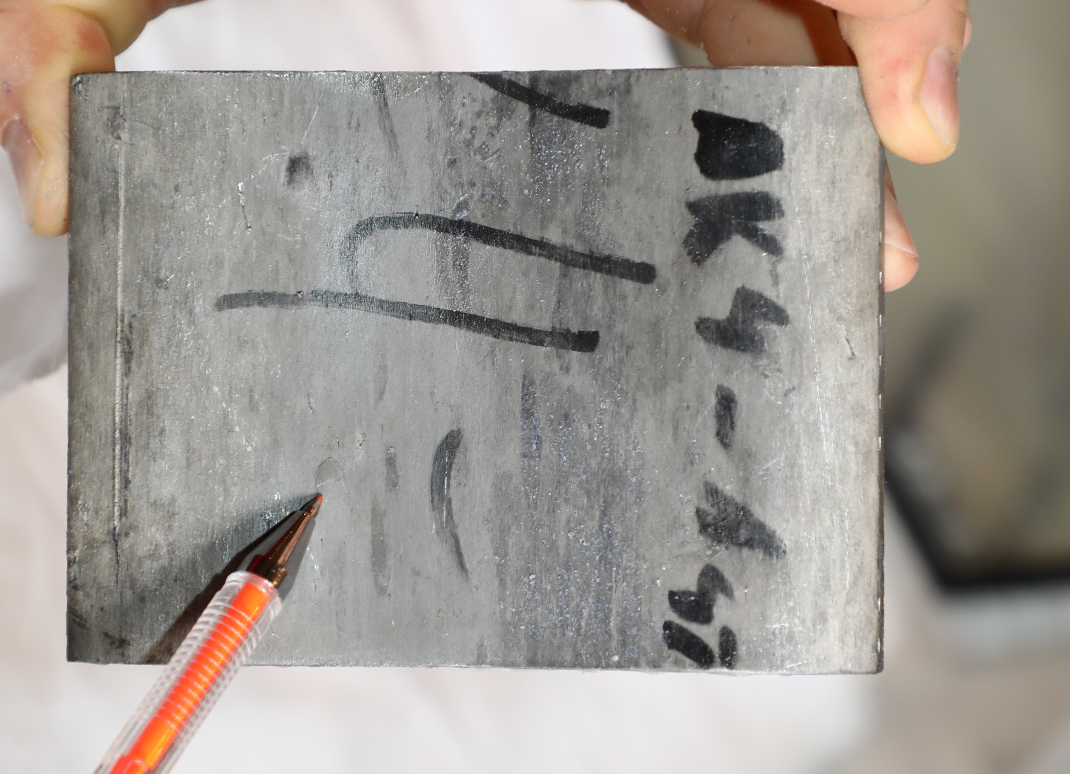

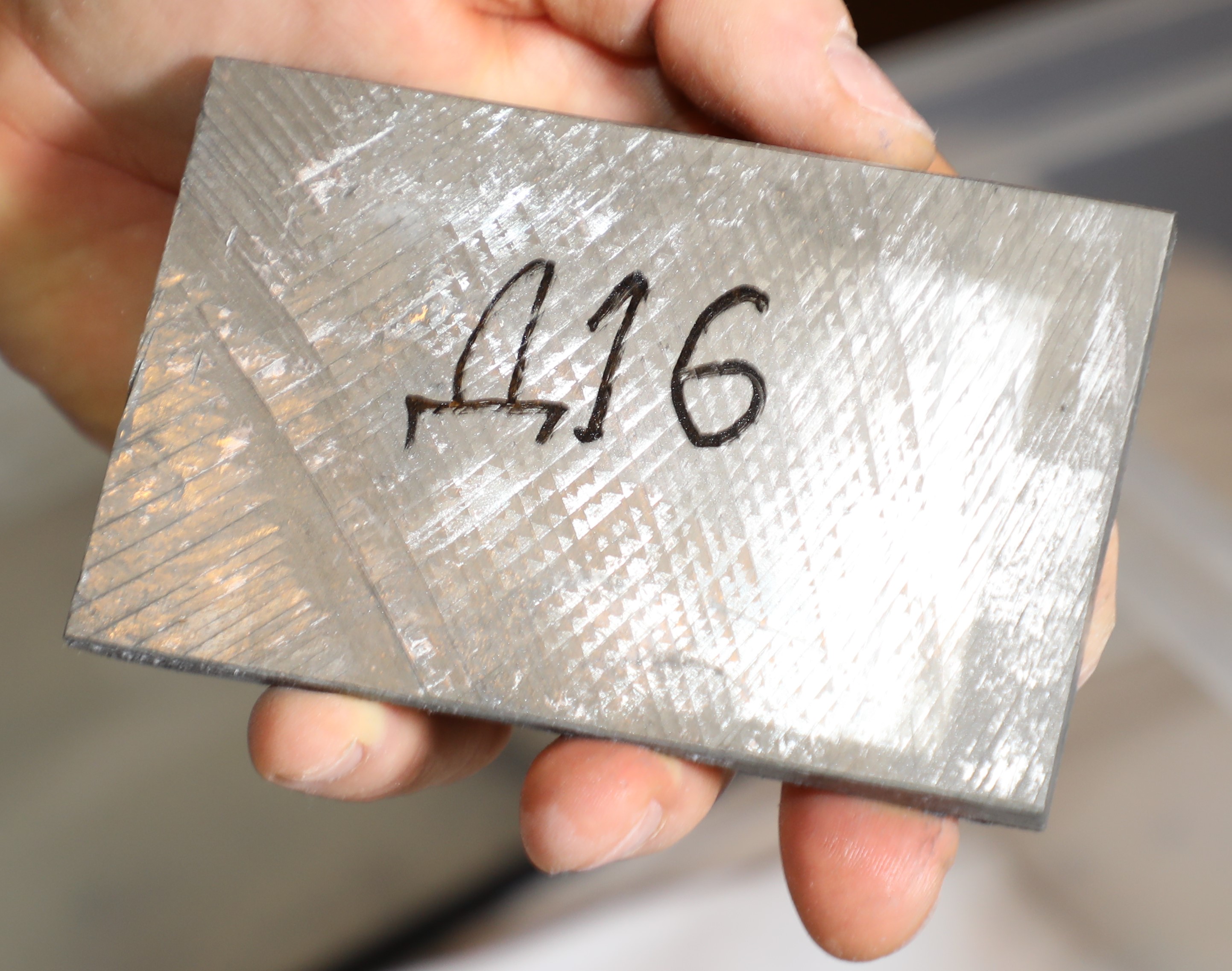

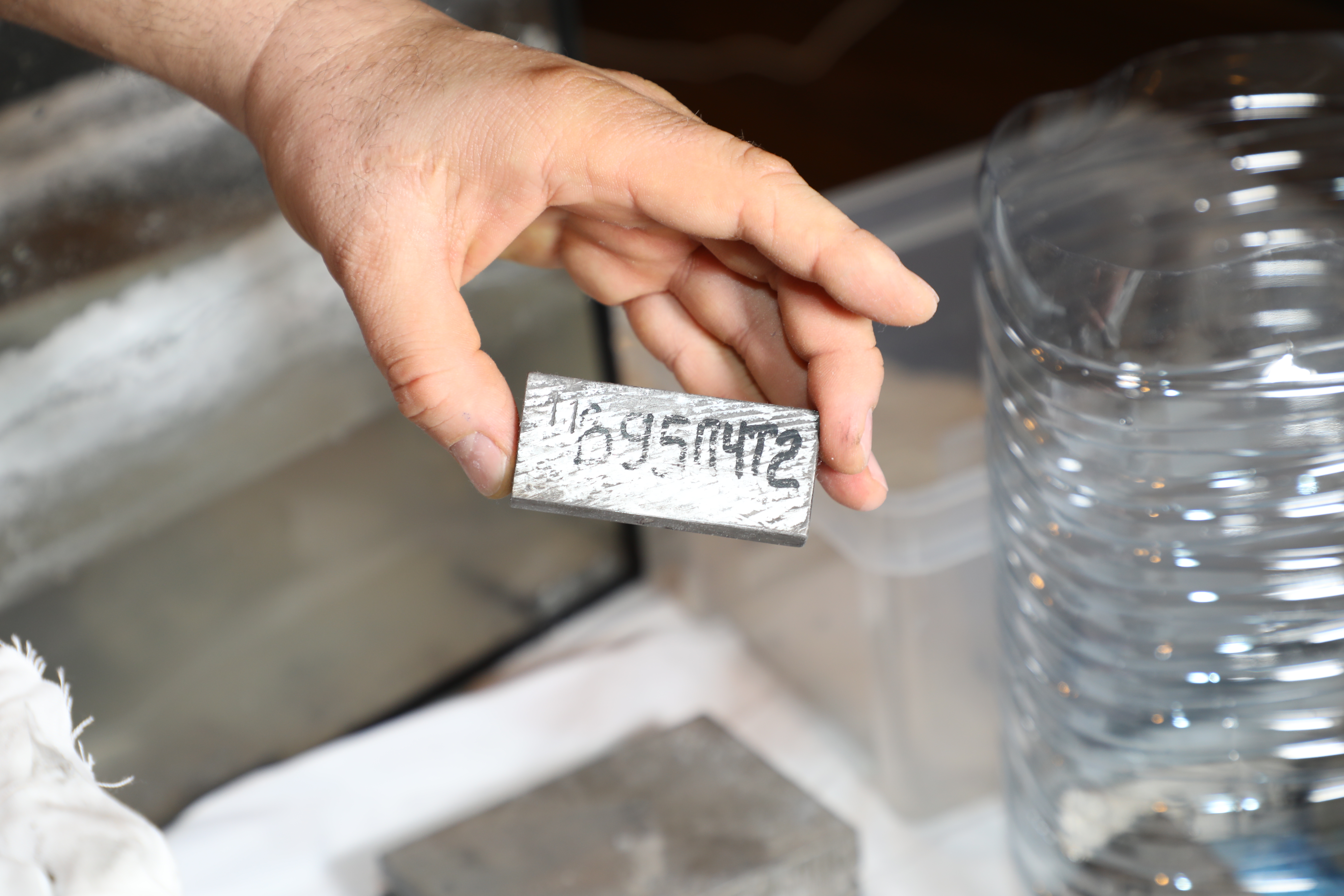

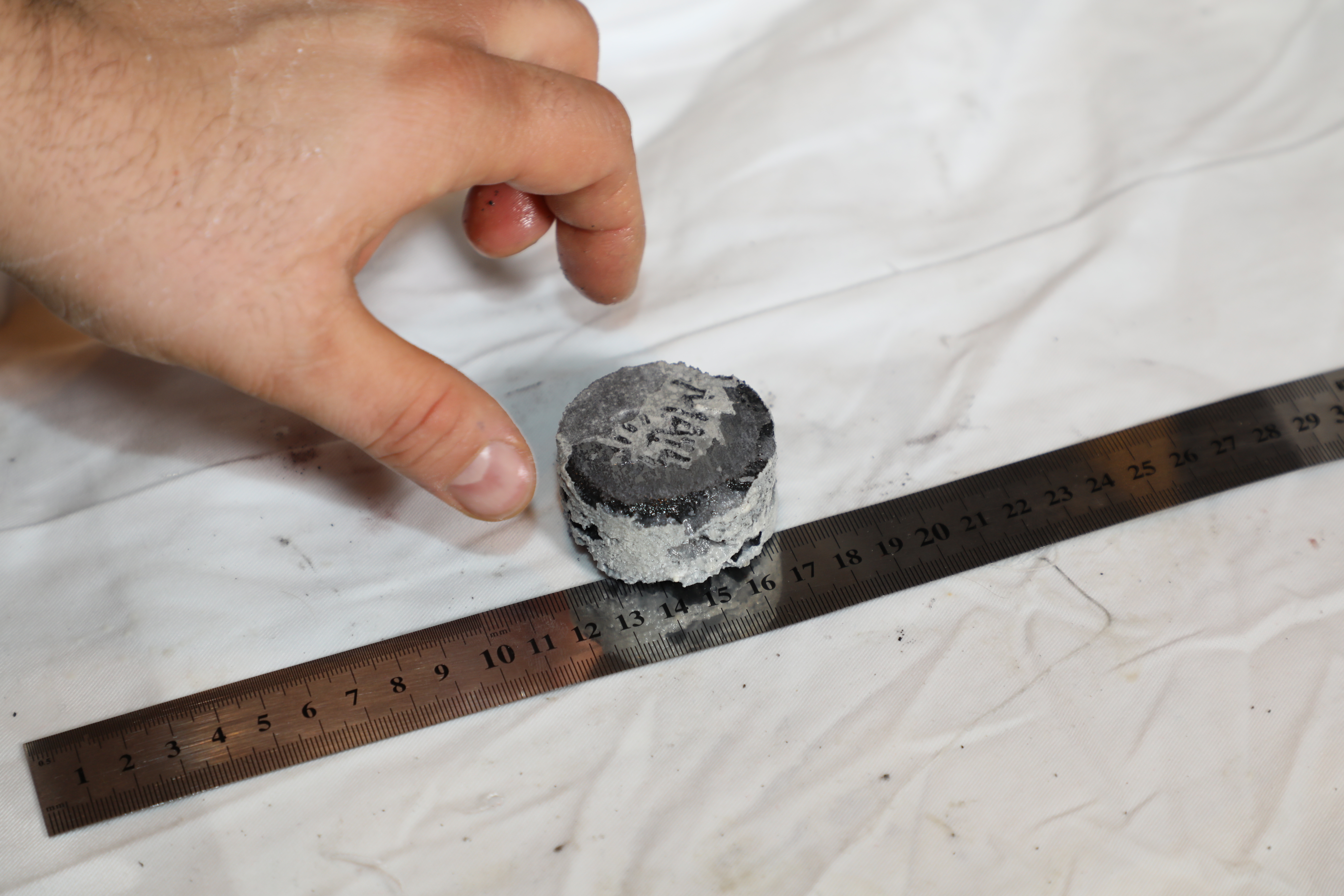

staltech
Сообщения: 544
Зарегистрирован: 01 июл 2016, 22:50
Репутация: 155
Откуда: Пензенская обл., г. Никольск
Re: Коррозия Д16Т, Д16, В95, В95Т1, АМГ6,В95ПЧТ2, 1163Т и др
Сообщение staltech »
Leonid Vs писал(а):Я хочу внести предложение. Как и в цитате из "Невского алюминия", часто в интернете тексты для "оригинальности" сайтостроители пишут в свободном изложении. С какими-то добавками от малограмотных манагеров.
Как раз таки манагер не будет хаять то что продает, и здесь яркий тому пример. Можно предположить что речь идет о совершенно другом сплаве Д16, который не имеет аналогов в мире и основан на новых физических принципах с использованием нанотехнологий.
Leonid Vs писал(а):Повышение ресурсных характеристик сплавов системы AI - Си - Mg достигается уменьшением объемной доли частиц нерастворимых и растворимых избыточных фаз. Уменьшение количества частиц нерастворимых избыточных фаз путем ограничения примесей железа и кремния приводит, как правило, к повышению только вязкости разрушения. Наличие избыточных частиц растворимых фаз в сплавах после нагрева перед закалкой связано с тем, что содержание меди и магния превышает предельную растворимость элементов в твердом растворе или приближается к ней. Ограничением верхнего предела содержания легирующих элементов достигается снижение количества растворимых избыточных фаз и увеличение выносливости.
Вот это вот просто куча букв, для проверки которых нужно проделать много работы и иметь серьезную лабораторию. И он предназначен явно не для этого форума. У нас есть изделия из плит Д16Т, изготовленные методом фрезеровки и я прекрасно вижу как они себя ведут при постоянном воздействии воды. Плакированный прокат в виде виде профиля или труб при этом не коррозирует.
Как будет возможность сделать фотки, сразу выложу.

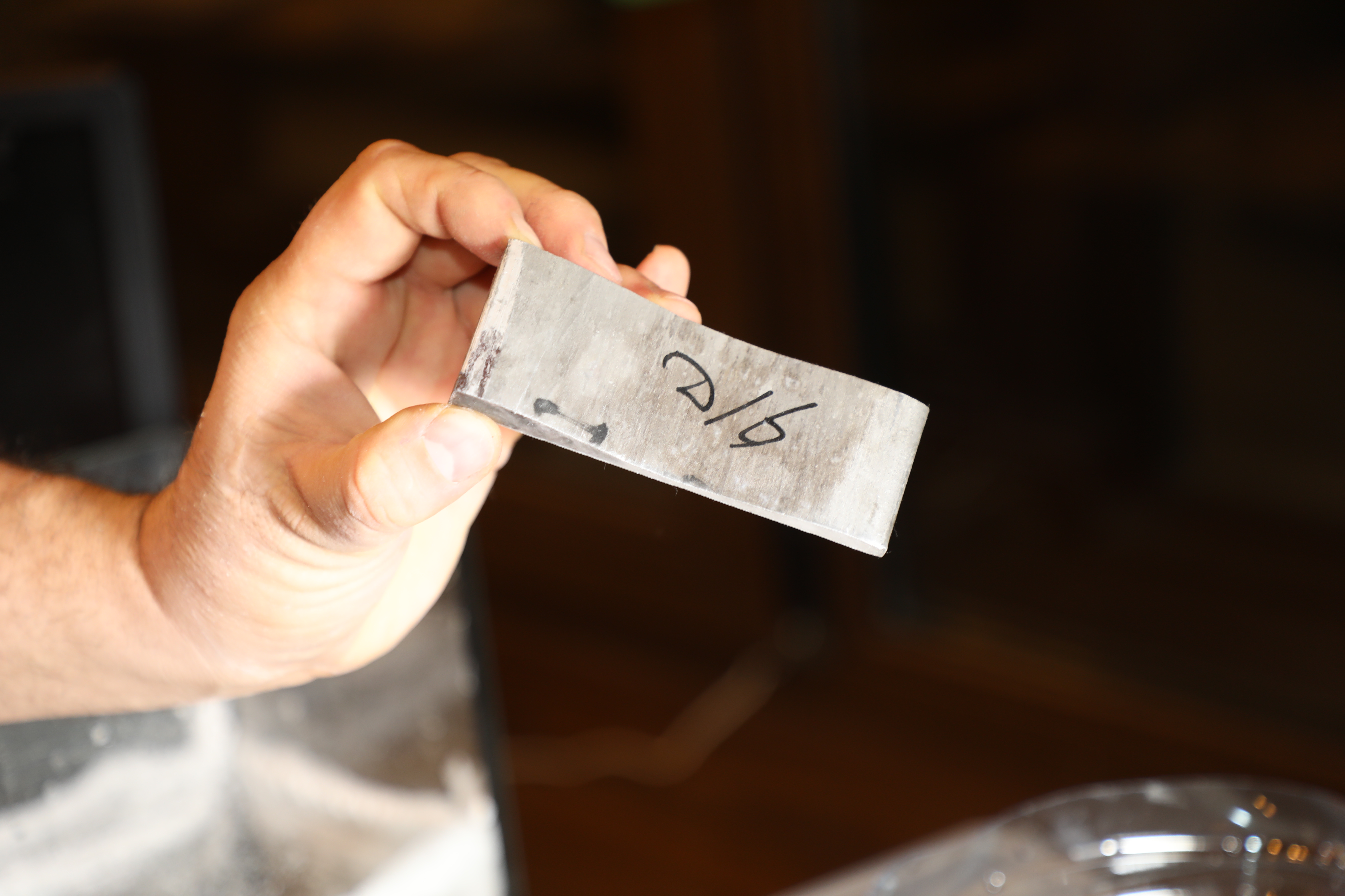

Сообщение Leonid Vs »

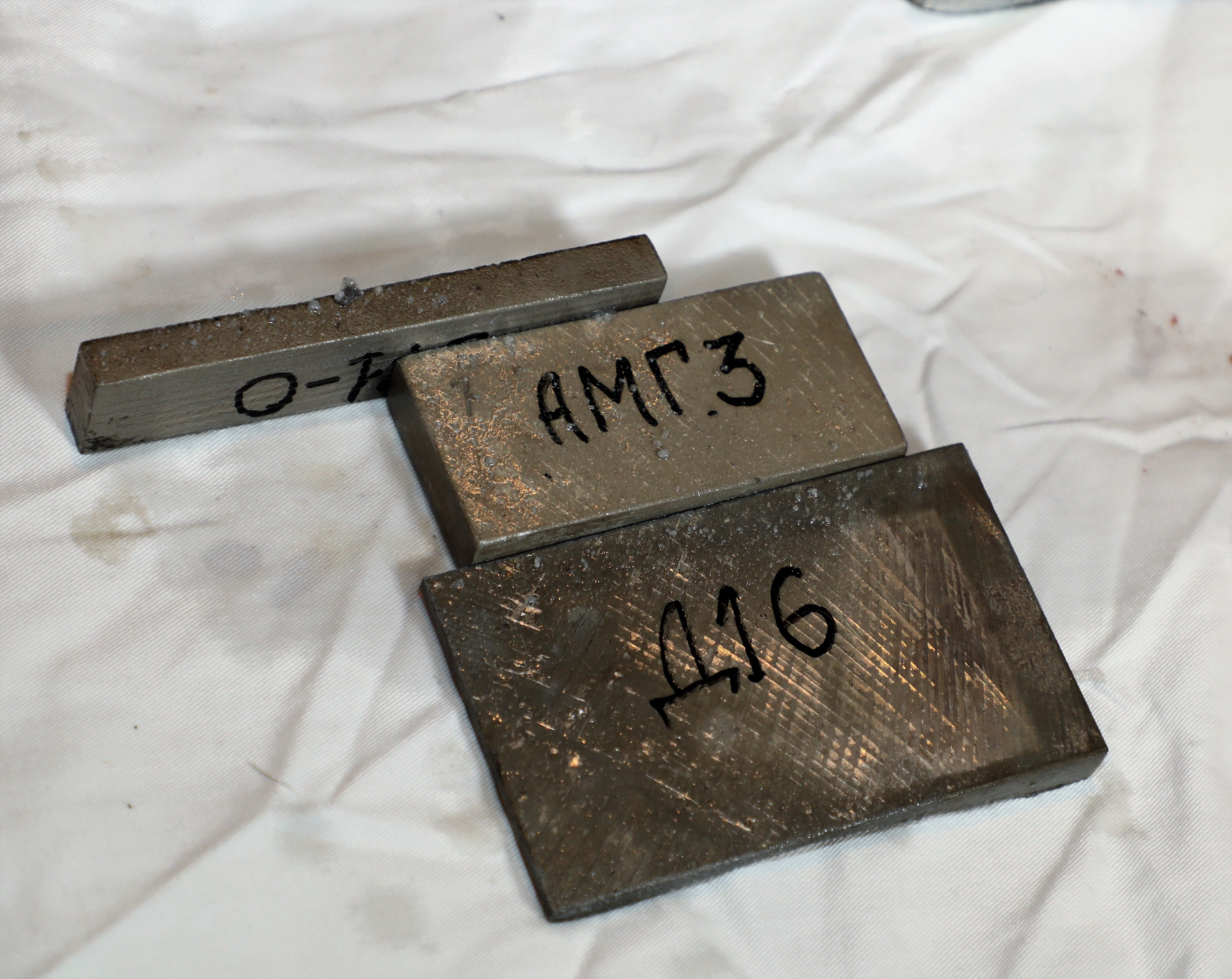

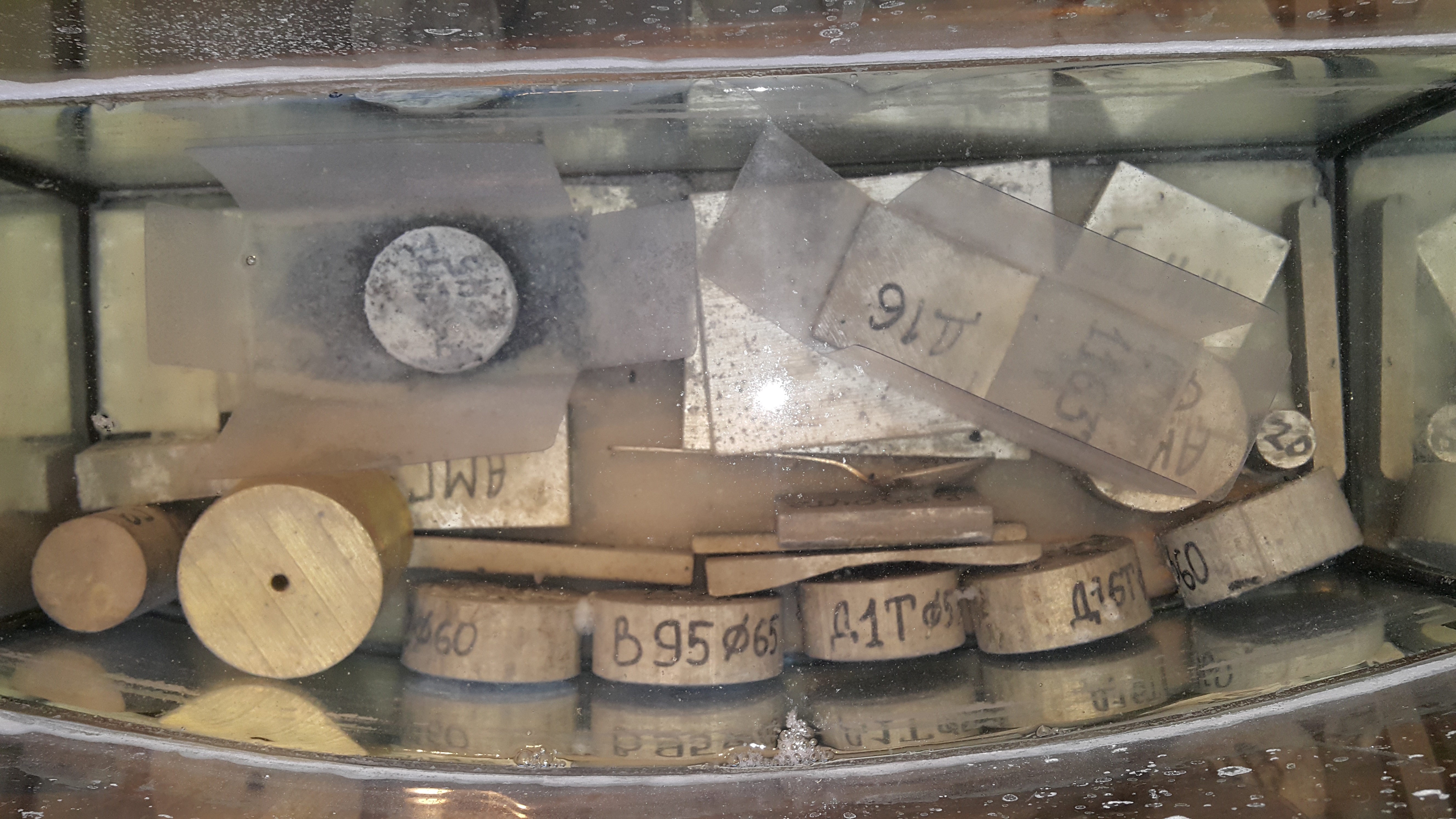

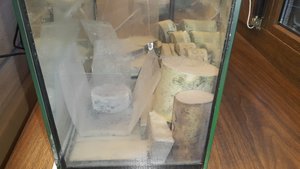

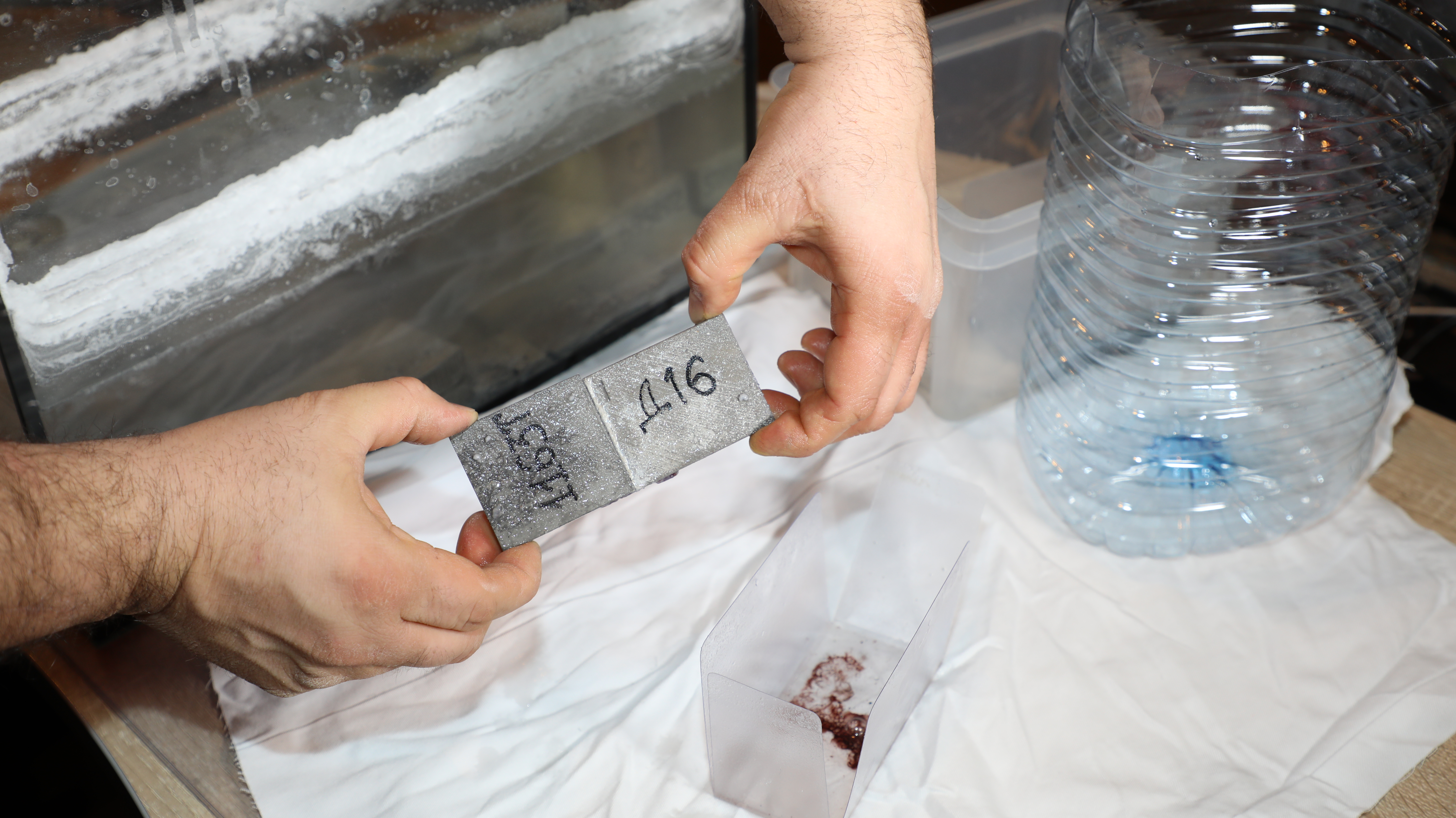

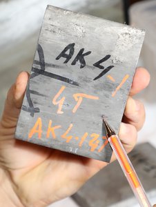

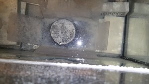

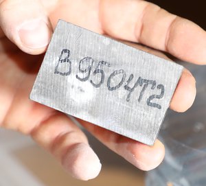

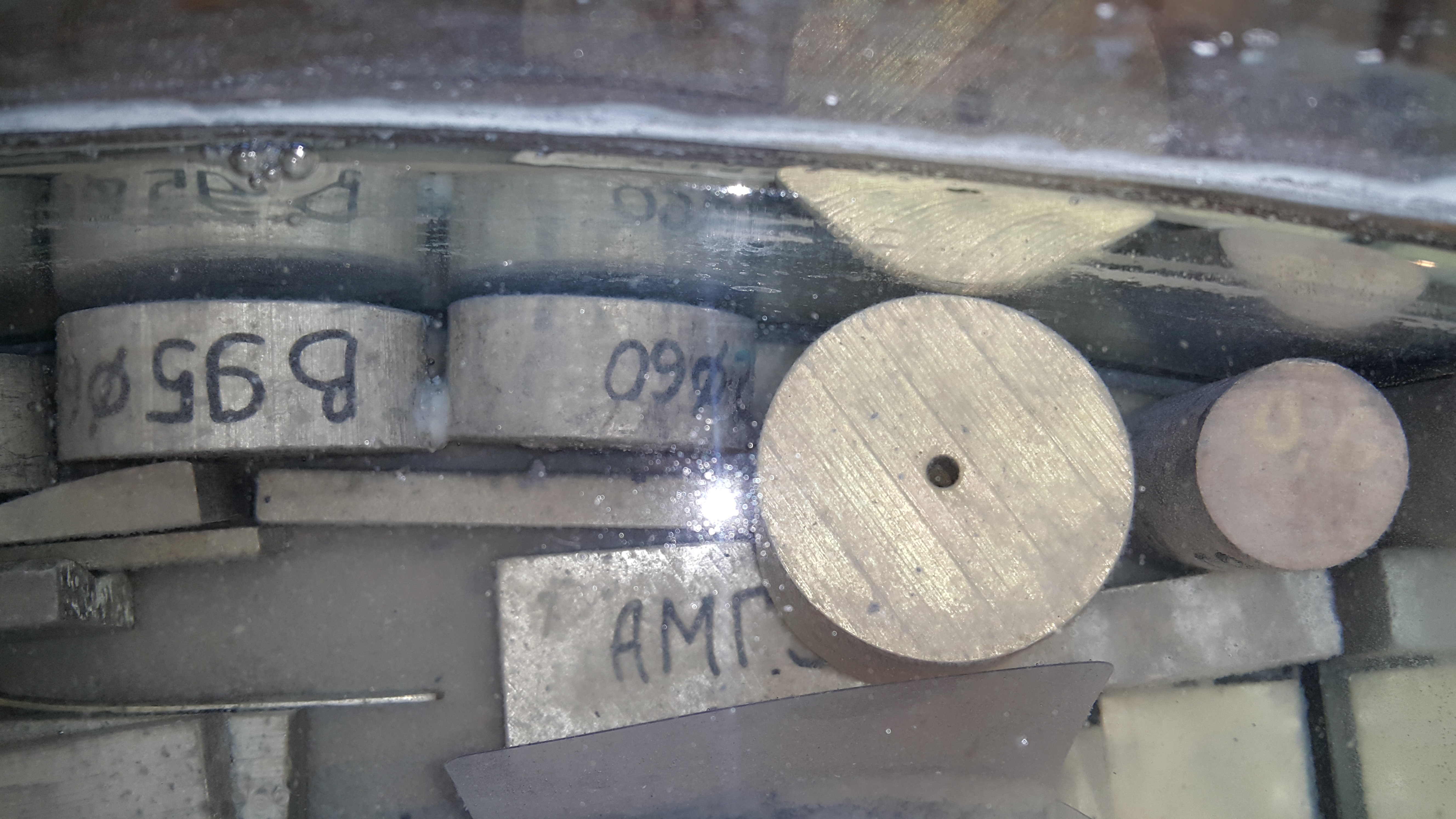

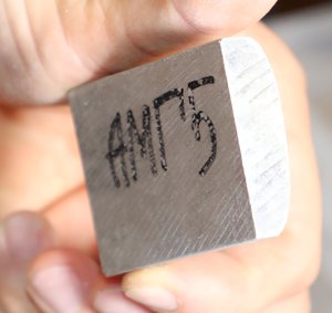

Leonid Vs писал(а):UAVpilot писал(а):
Вообще-то эксперимент некорректный - образцы изолированы от воздействия кислорода воздуха (расстворённого в воде не достаточно, тем более, что вода стоячая), а коррозия - это в первую очередь окисление.
Концентрация NaCl--под 20%.
Воздействием кислорода можно пренебречь.
Температура 25ºC.
Никто не борется за абсолютно чистый эксперимент. Это удел соответствующих НИИ. Но точно помню, что на лекции про ускоренные испытания говорилось про концентрированный раствор поваренной соли. Может я и не запомнил, почти 30 лет прошло, что надо барботировать раствор. Но давайте посмотрим и на такой процесс.
Стоячая вода: "Броуновское движение" (это не политическое движение, пожалуйста, не удаляйте, не разобравшись в теме) меня поддерживает.
Катализатор из титана присутствует.

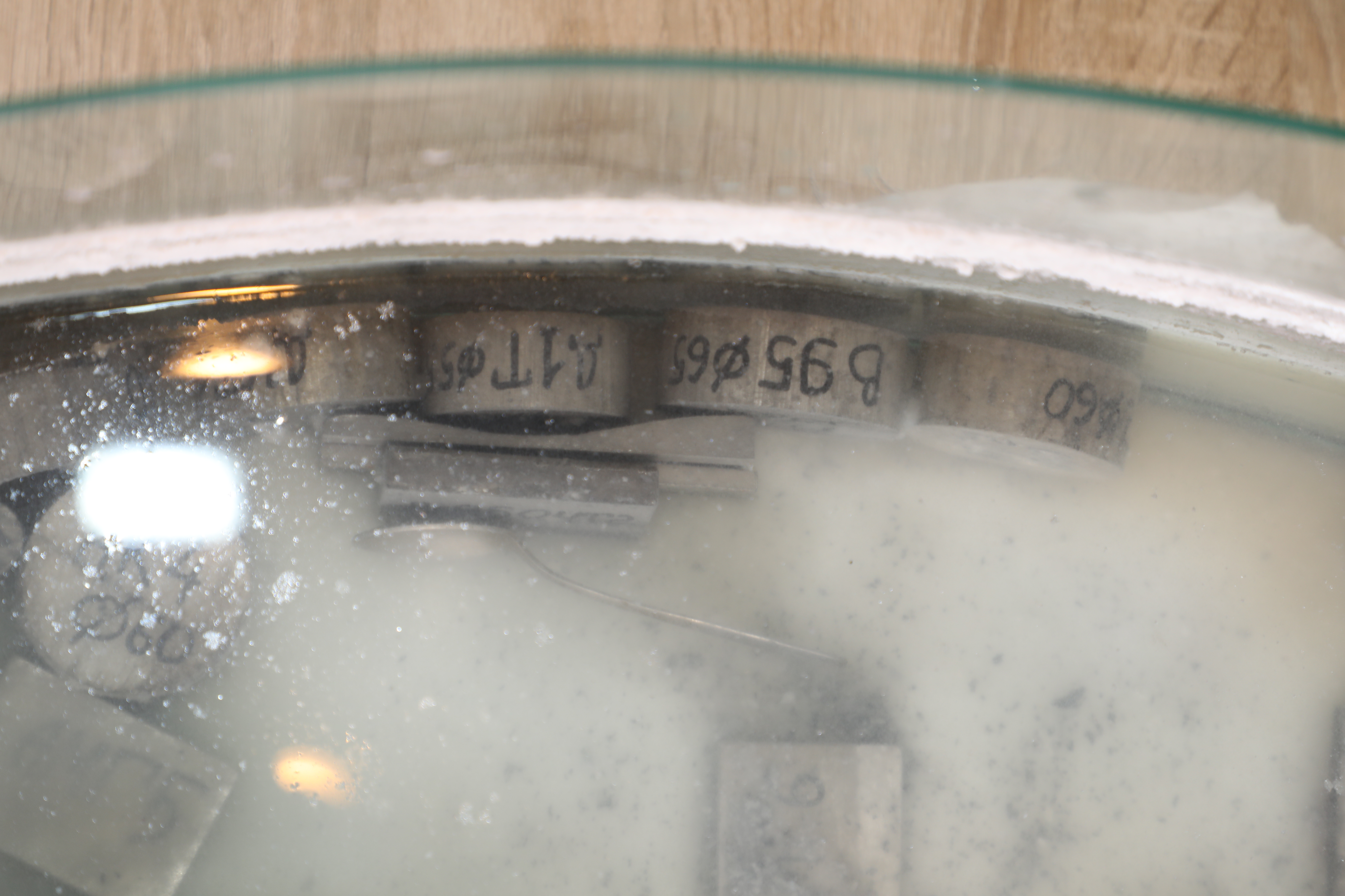

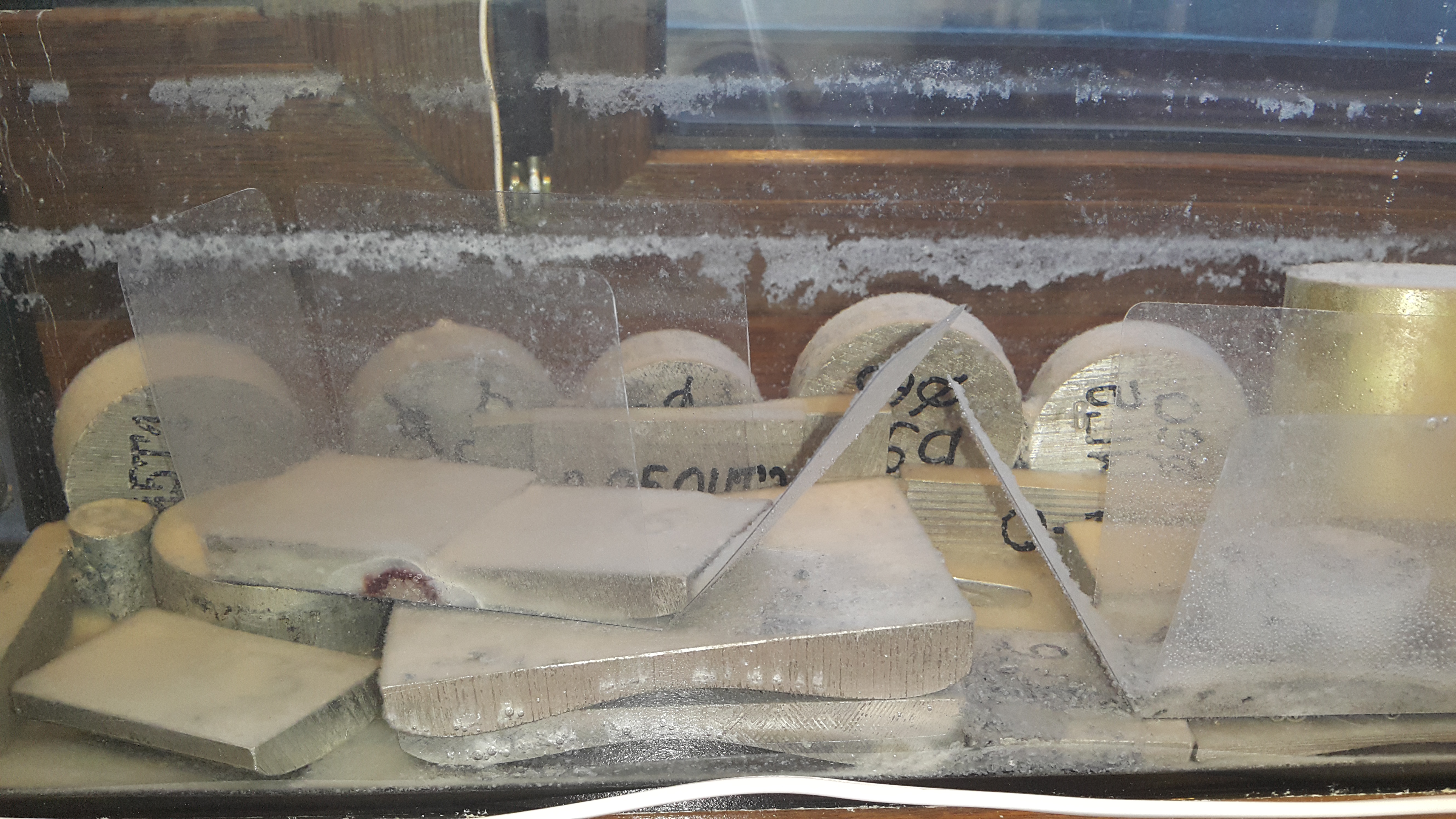

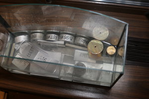

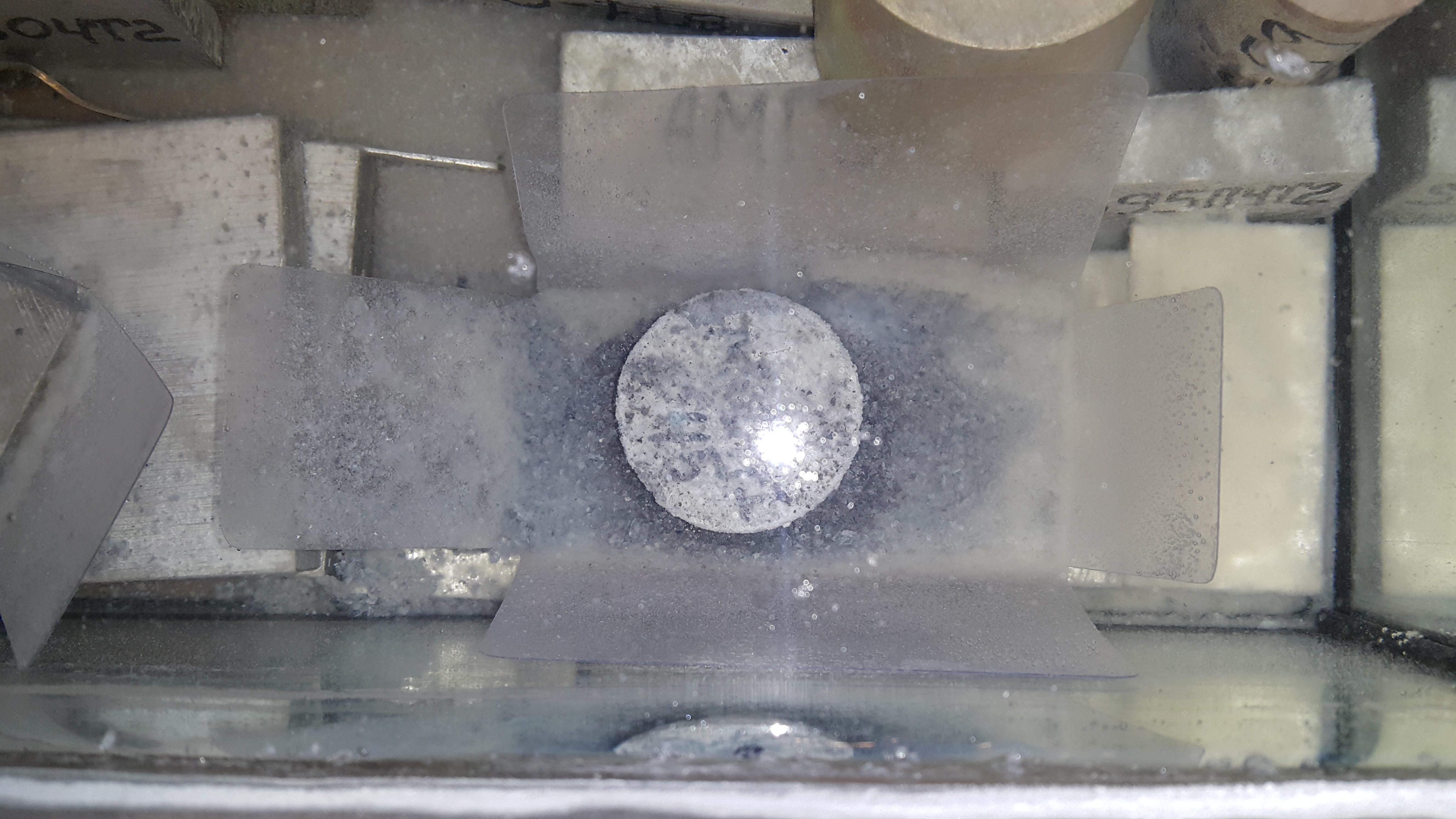

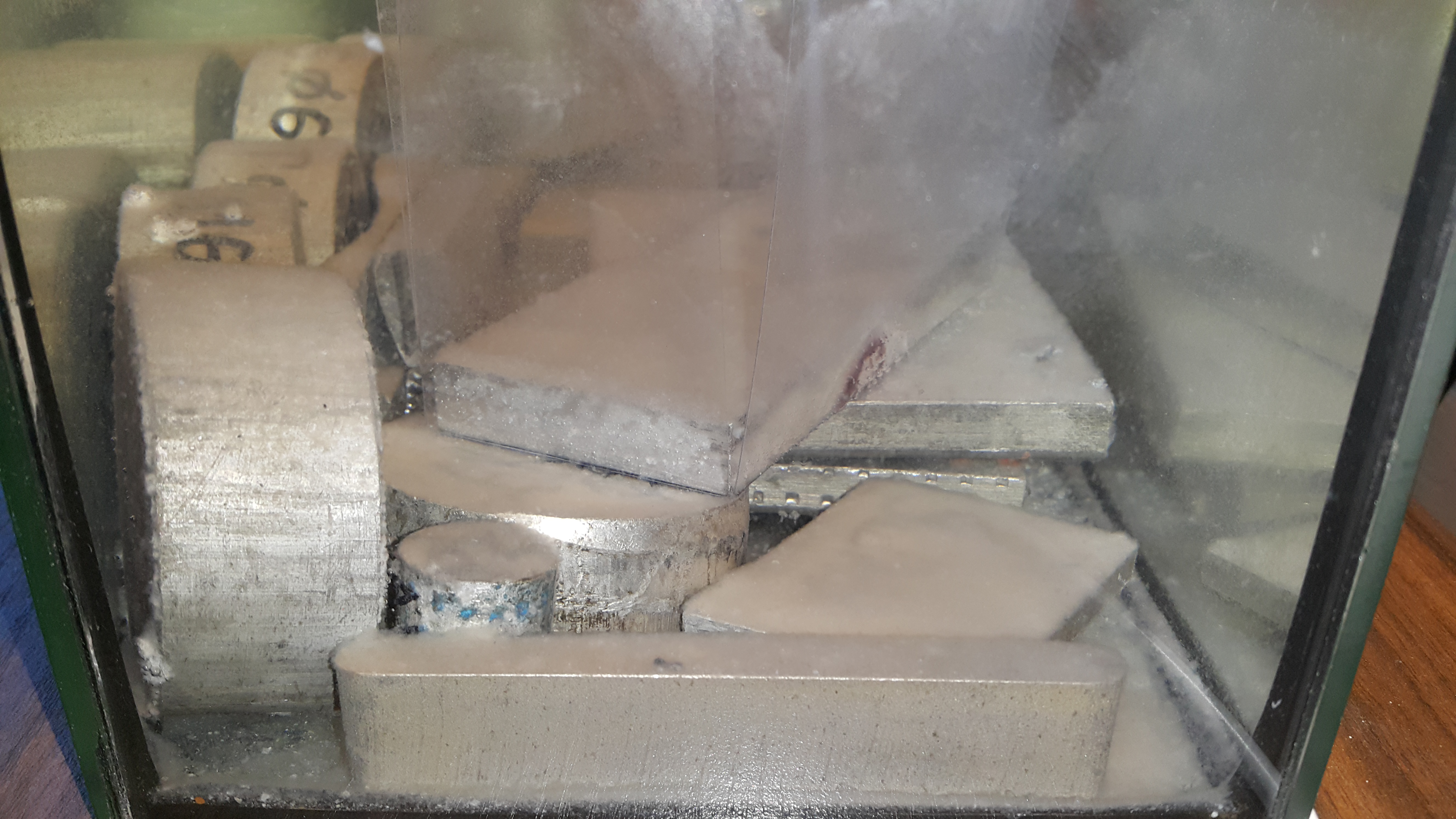

Прошло почти три недели. Было долито около 4 литров воды, и 3 дополнительно, для поднятия уровня, для фотовидеосъёмки.
Разные марки при контакте дают эффект "плесени". Похоже, что коррозия в этих местах контактов идёт резко активнее.
Латунь безнадёжно потемнела, кадмированный стальной пруток--свежее всех.
На всех образцах, "грязнее АМЦ", наблюдается начало точечной коррозии.
Наверное пора изымать магний, он хоть и порос уже мхом, но ещё "дымится" чуток. После долива воды, и снижения концентрации до 11-14%, выделение пузырьков заметно ослабло.
Всё это снимает интервальная камера, интервал съёмки теперь уже 5 минут. Т.е. сутки за 10 секунд просмотра.
Через месяц после начала планирую вытащить образцы, расставить как перед "окунанием", сфотографировать "макро", осмотреть и сравнить.
+промыть аквариум. В морской соли оказалось очень много мелкого песка.
Также при вытаскивании будем переписывать "контактёров".
На последней фотке "как было через 20 минут после начала эксперимента".
Если кто захочет лично присутствовать при вытаскивании--не вижу проблем.

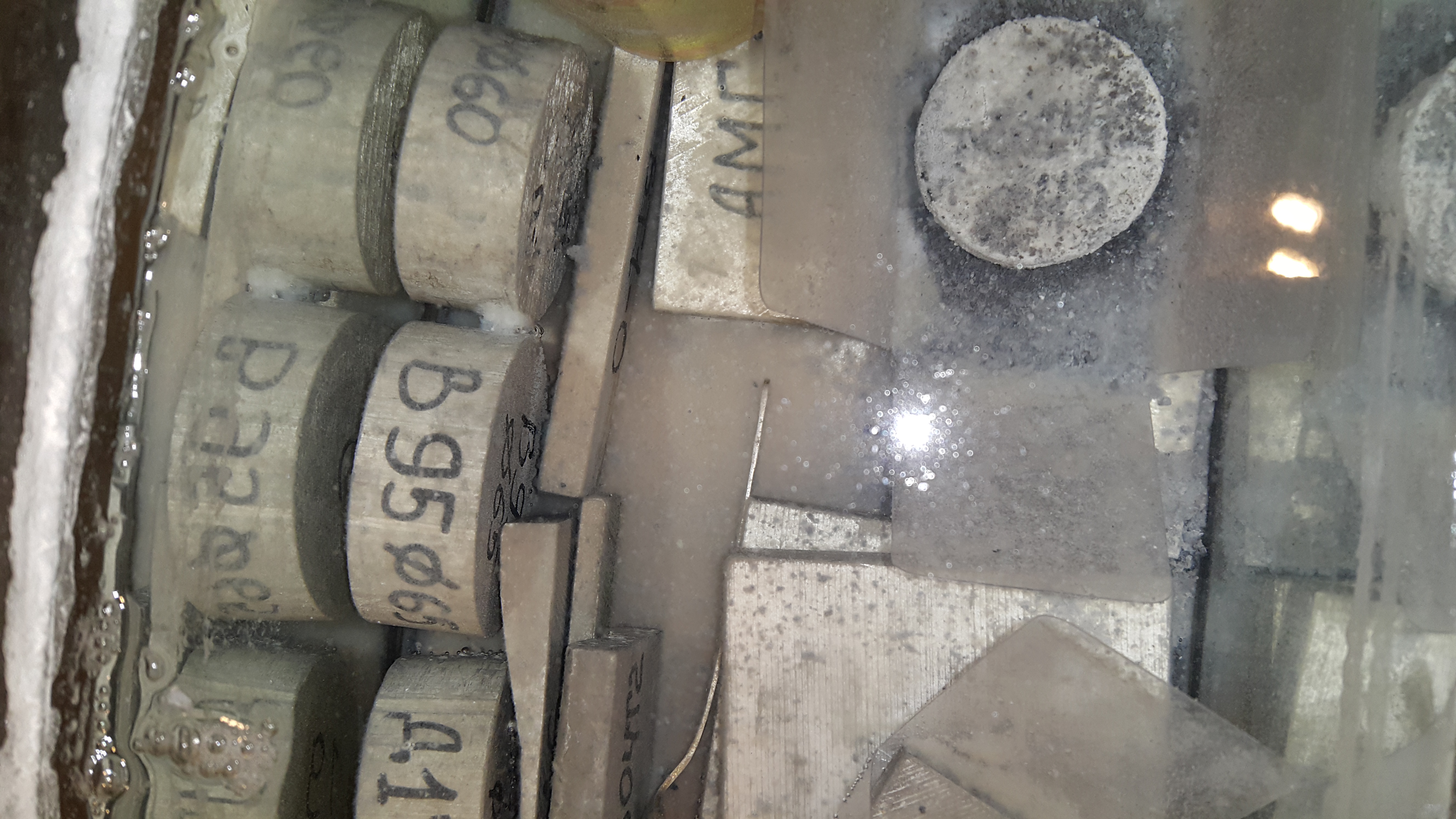

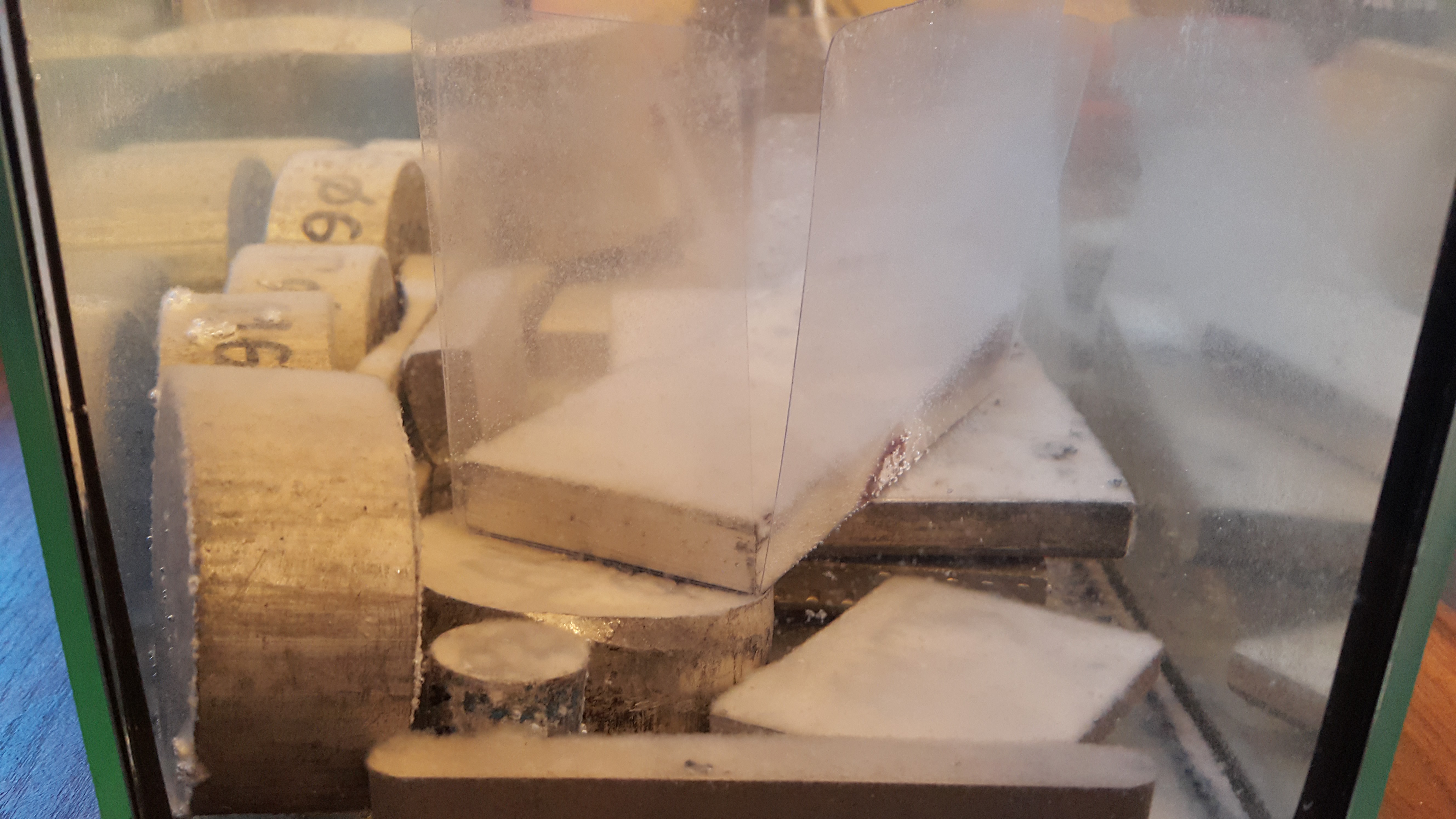

18 января 2017г.
Магний ещё "кипит", хотя уже весь в труху.
На видео видно образование пузырьков.
Также уже более заметны пятна коррозии.
https://youtu.be/IO8OLN8F8SQ
20170118_203653.jpg (6468 просмотров) <a class='original' href='./download/file.php?id=100525&sid=3cfa8c504f06699883a6c38e7de3c336&mode=view' target=_blank>Загрузить оригинал (3.64 МБ)</a>
На кусочках алюминия проступает начальная коррозия. (6468 просмотров) <a class='original' href='./download/file.php?id=100526&sid=3cfa8c504f06699883a6c38e7de3c336&mode=view' target=_blank>Загрузить оригинал (4.09 МБ)</a>

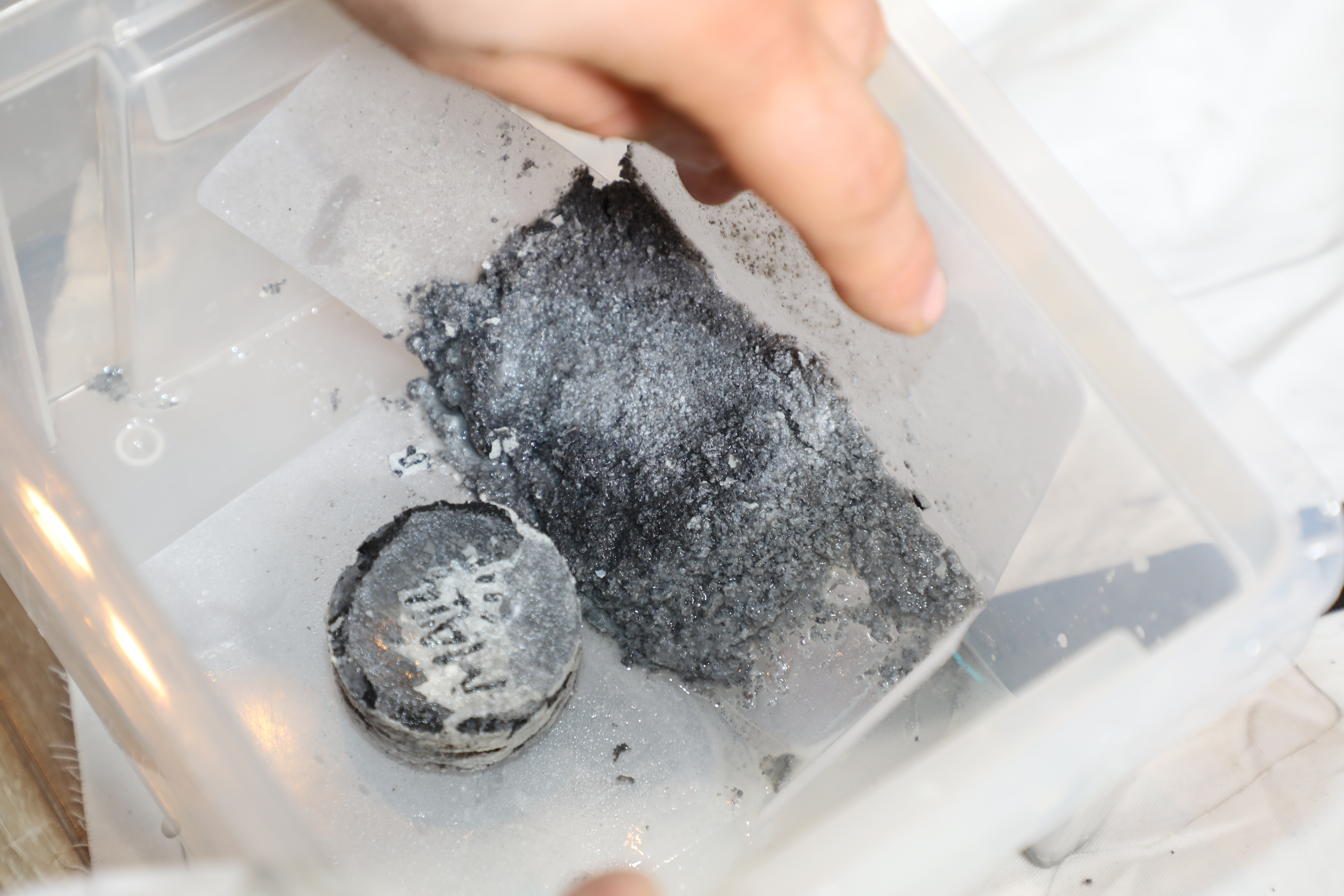

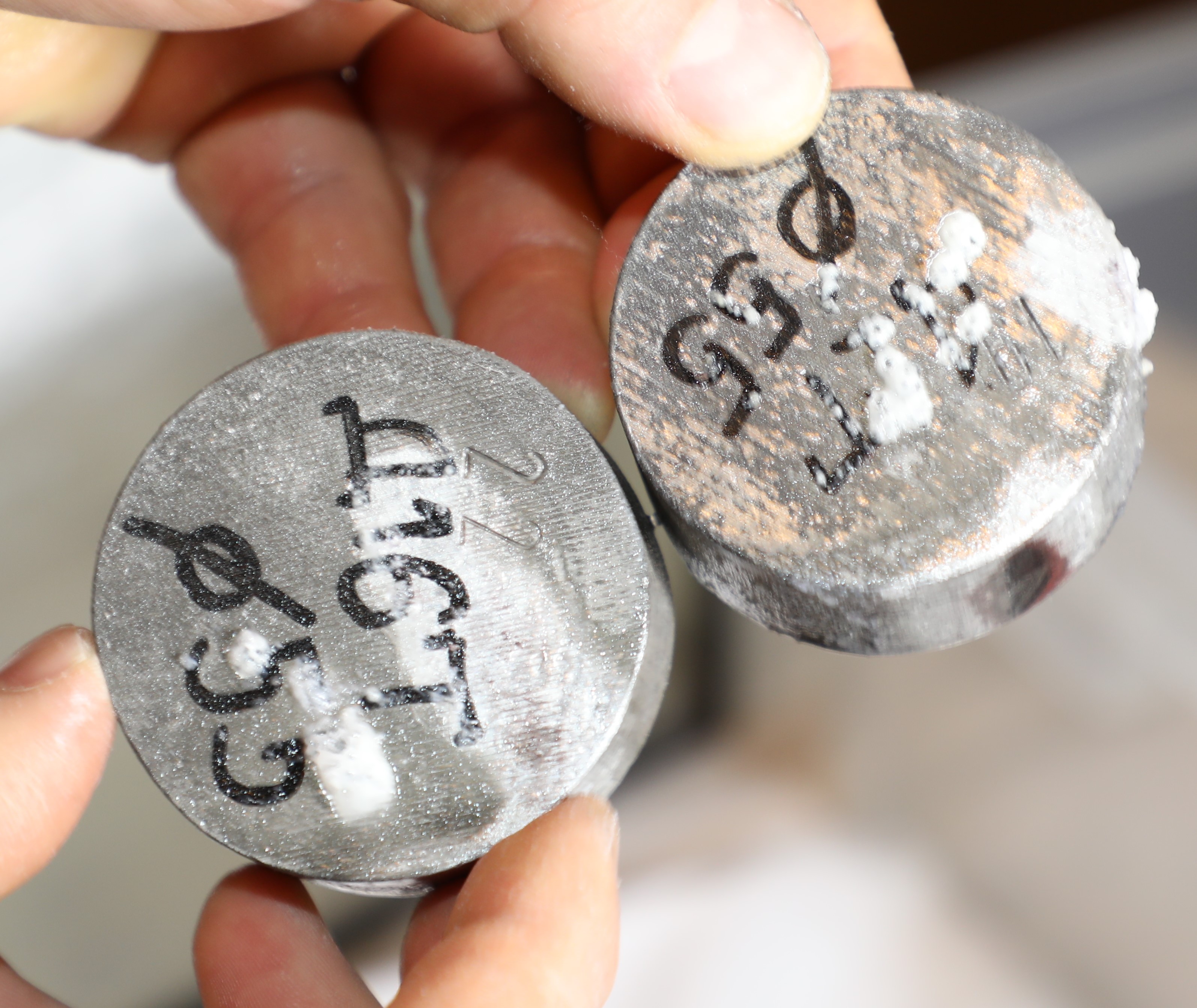

Магний--прекращаем, всё понятно. Коорозия интенсивная.
Магниевый образец--умер, везде, где прошлось &quot;неполитическое движение&quot;! Что за вещество насыпалось--химию подзабыл, не соображу. (6346 просмотров) <a class='original' href='./download/file.php?id=101881&sid=3cfa8c504f06699883a6c38e7de3c336&mode=view' target=_blank>Загрузить оригинал (6.49 МБ)</a>
Магниевый образец--умер, везде, где прошлось "неполитическое движение"! Что за вещество насыпалось--химию подзабыл, не соображу.
Магниевый пруток разъело конкретно. (6346 просмотров) <a class='original' href='./download/file.php?id=101882&sid=3cfa8c504f06699883a6c38e7de3c336&mode=view' target=_blank>Загрузить оригинал (6.34 МБ)</a>

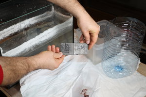

Во временную баклашку заливаем водопроводную воду. Чтобы незакальцинировалась поверхность алюминиевых образцов. (6327 просмотров) <a class='original' href='./download/file.php?id=101949&sid=3cfa8c504f06699883a6c38e7de3c336&mode=view' target=_blank>Загрузить оригинал (7.6 МБ)</a>
Все алюминиевые образцы перекладываем в простую воду. Титановые кусочки и ложка из 12Х18Н10Т туда же (6327 просмотров) <a class='original' href='./download/file.php?id=101952&sid=3cfa8c504f06699883a6c38e7de3c336&mode=view' target=_blank>Загрузить оригинал (7.58 МБ)</a>
Соприкасавшиеся образцы стараюсь вместе вытаскивать. (6327 просмотров) <a class='original' href='./download/file.php?id=101953&sid=3cfa8c504f06699883a6c38e7de3c336&mode=view' target=_blank>Загрузить оригинал (6.34 МБ)</a>

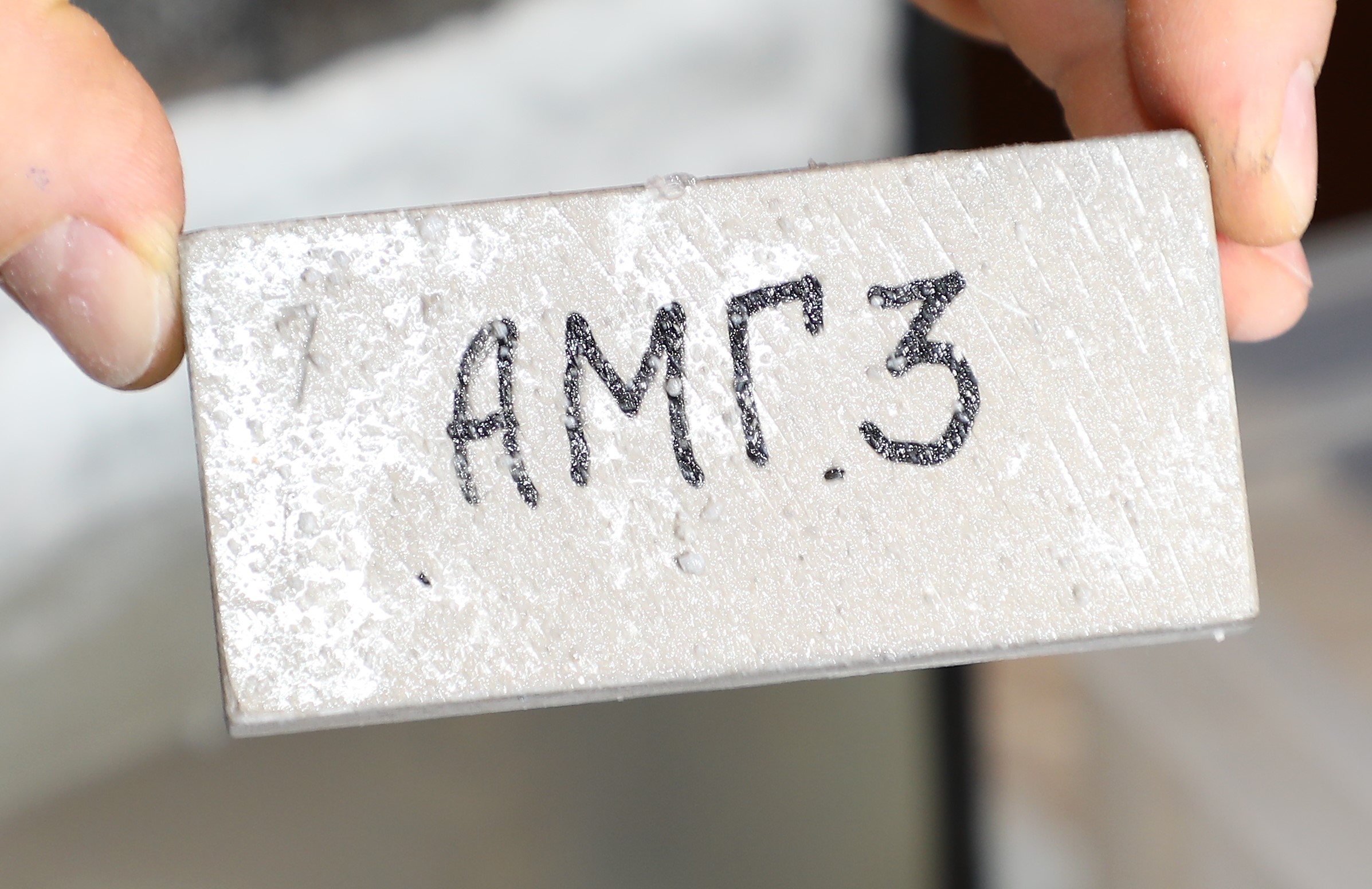

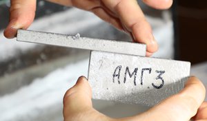

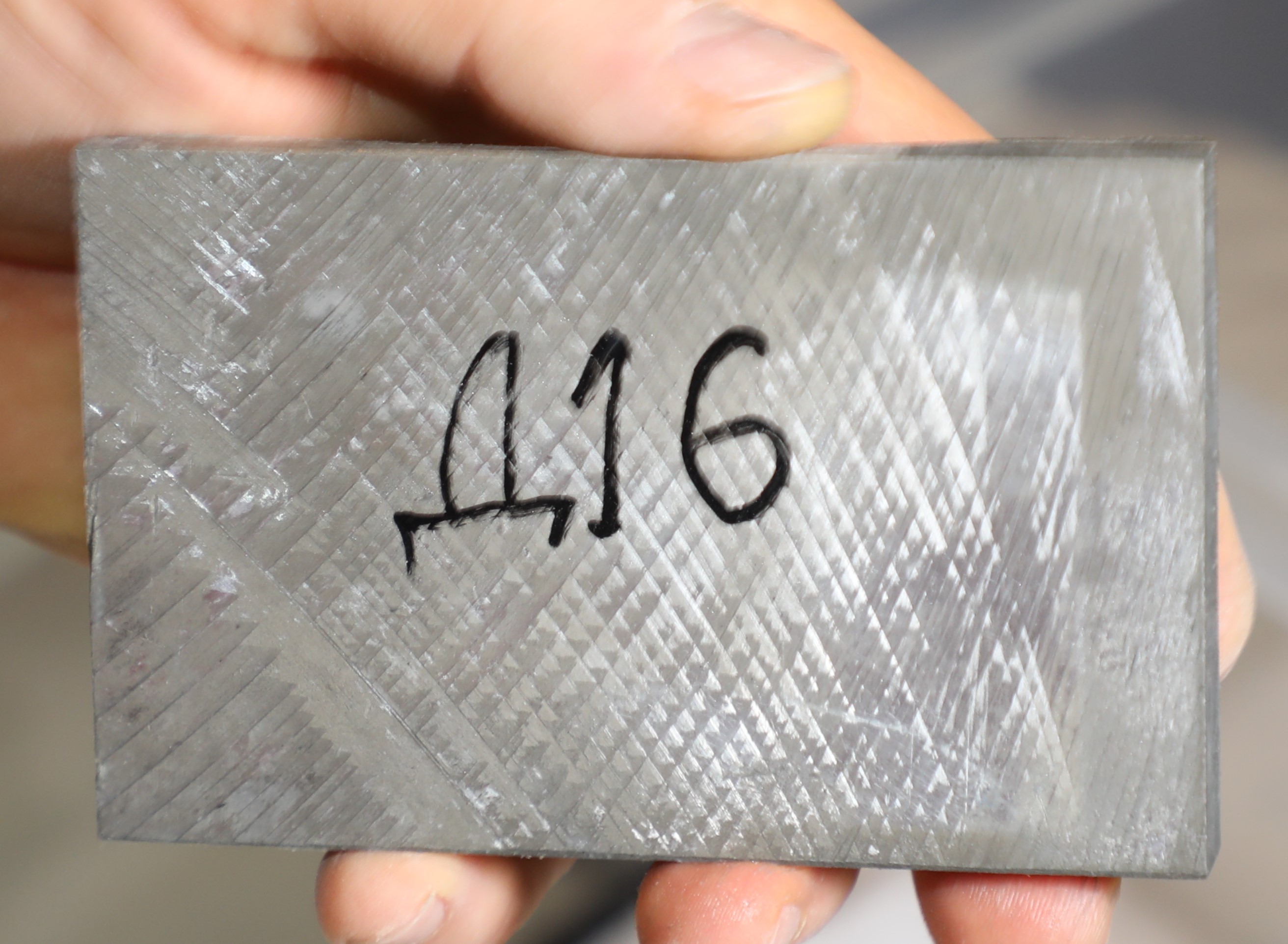

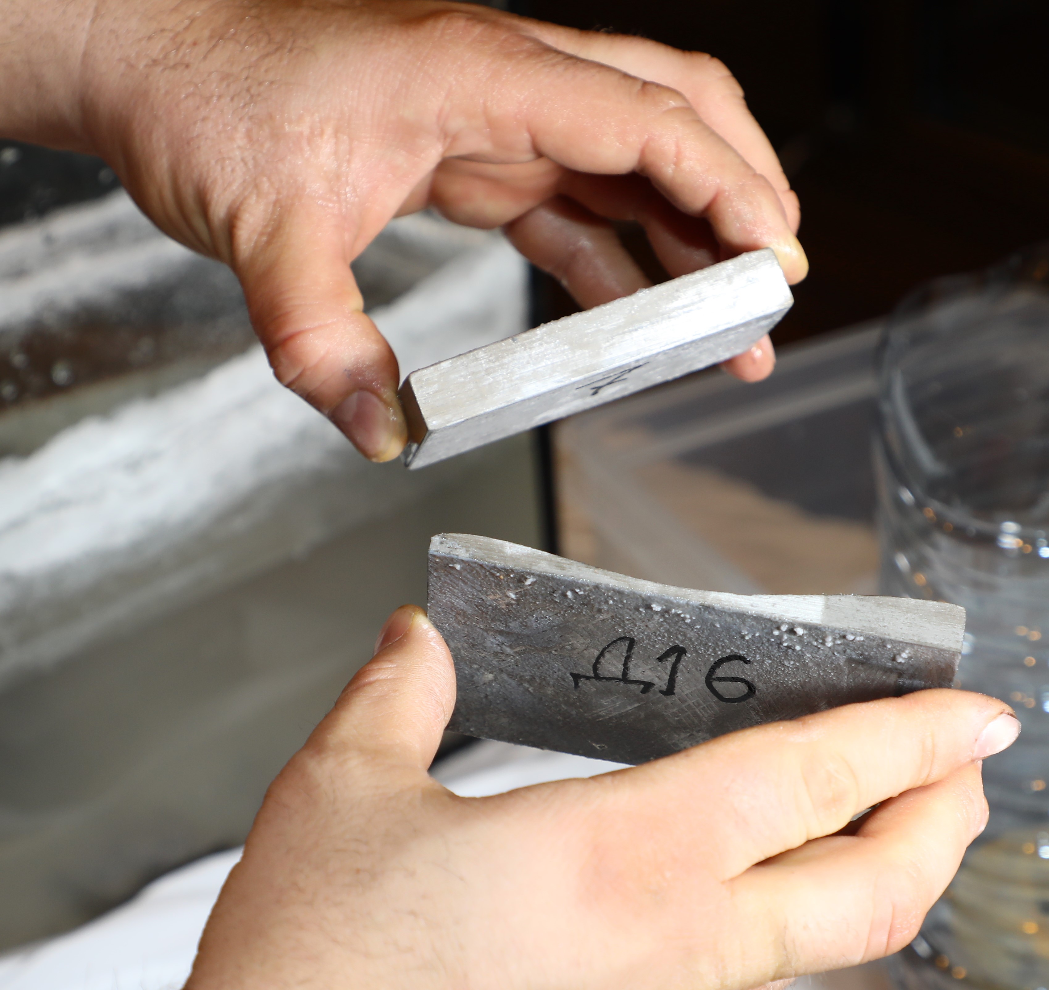

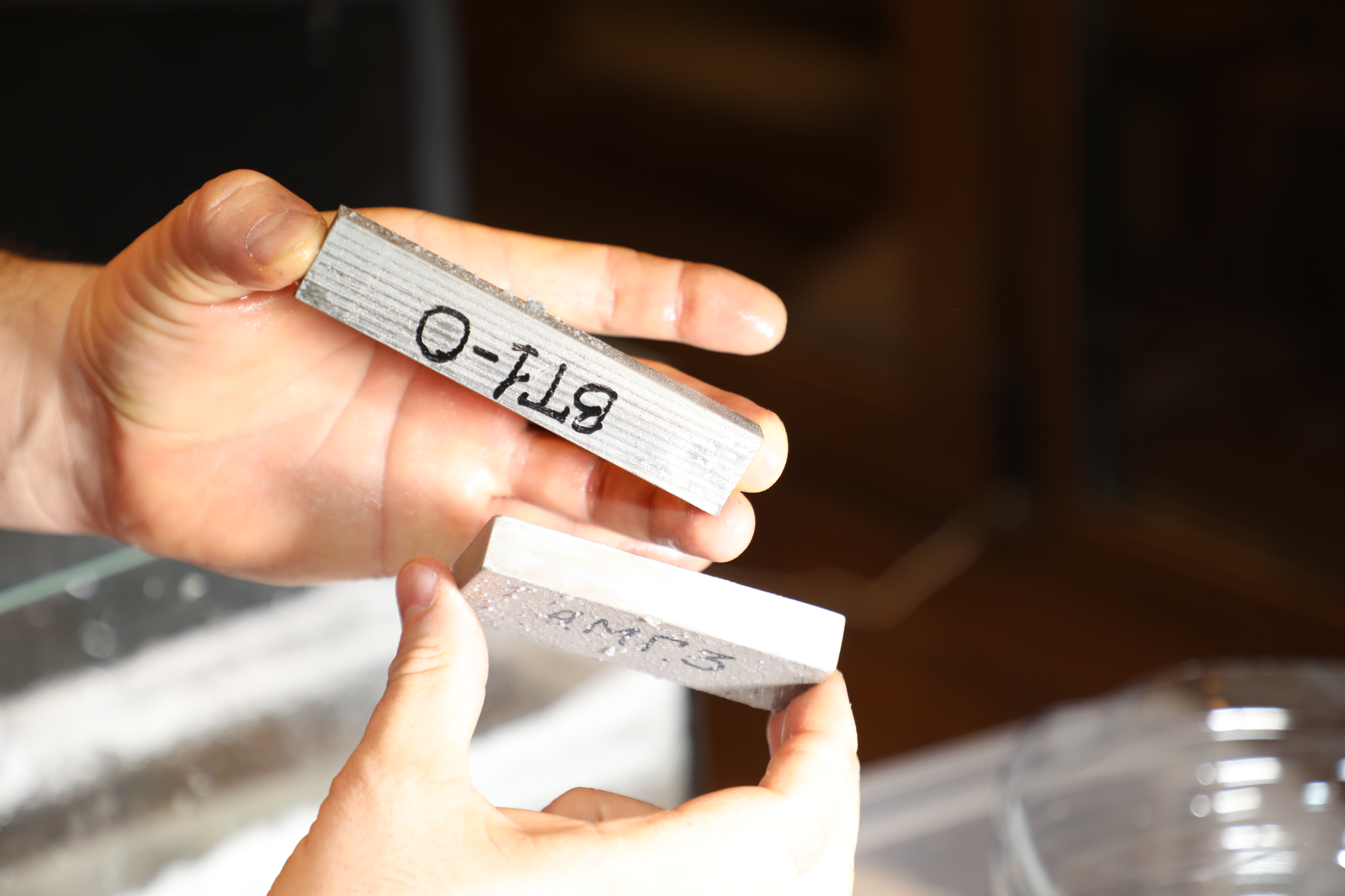

На мой взгляд, Д16 (горбуша от Г/К плиты) начала темнеть. АМГ3  чуть поткмнел, а титановый образец &quot;отмылся&quot; (6327 просмотров) <a class='original' href='./download/file.php?id=101955&sid=3cfa8c504f06699883a6c38e7de3c336&mode=view' target=_blank>Загрузить оригинал (1.72 МБ)</a>
На мой взгляд, Д16 (горбуша от Г/К плиты) начала темнеть. АМГ3 чуть поткмнел, а титановый образец "отмылся"

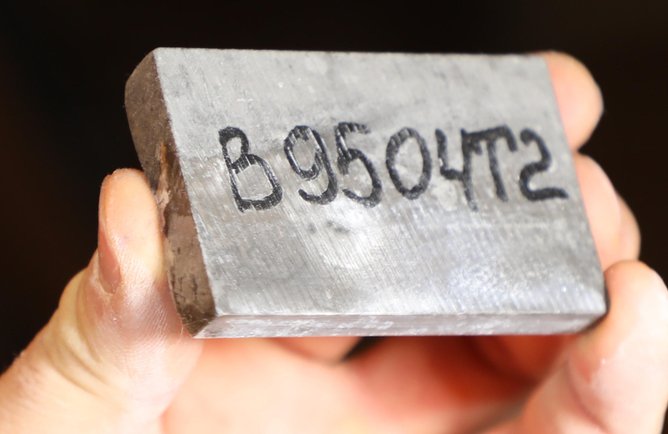

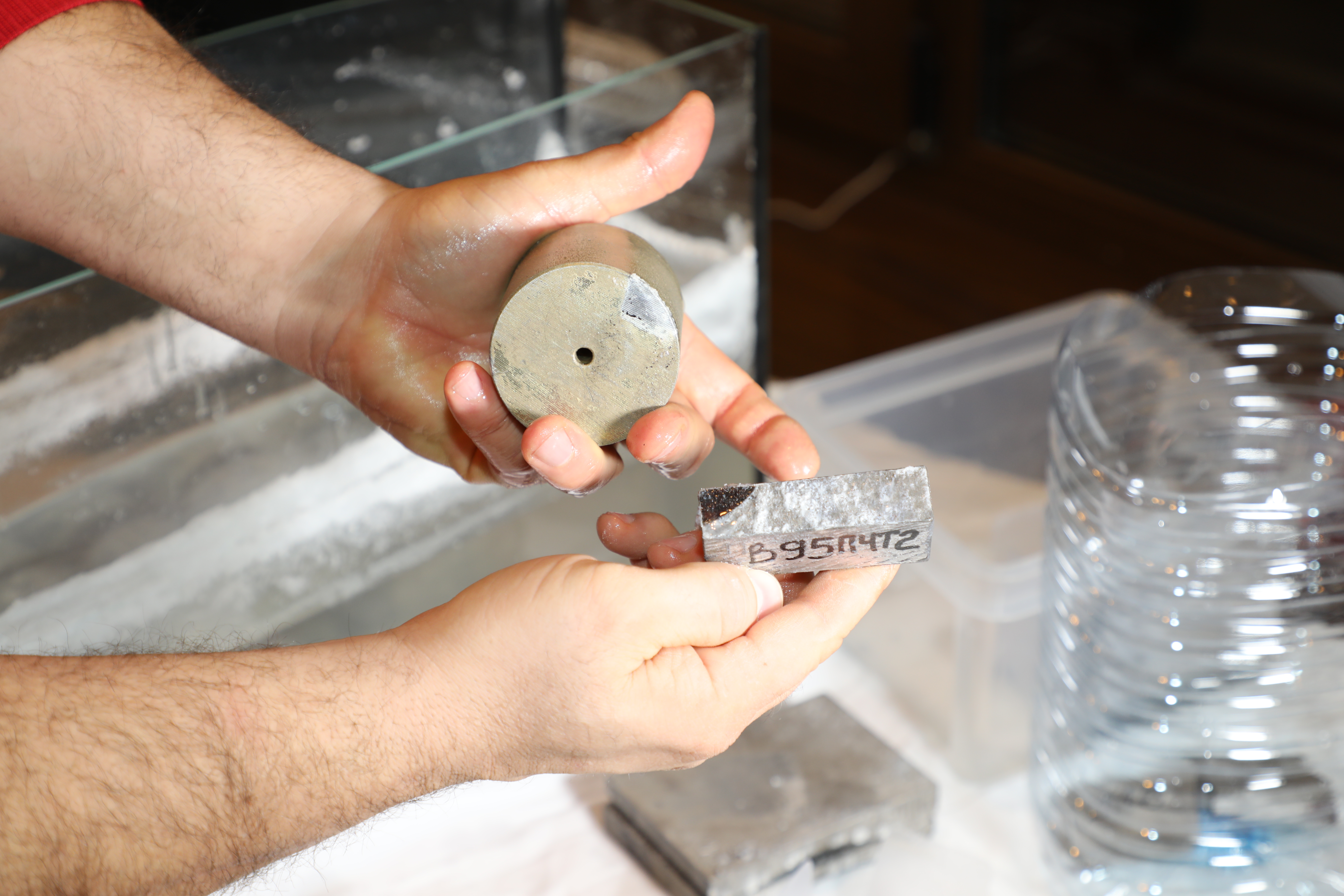

В95ПЧТ2 (7075Т7351), кусок плиты почти не потемнел. В95ОЧТ2 (7475Т7351), неожиданно для меня потемнел больше. (6327 просмотров) <a class='original' href='./download/file.php?id=101960&sid=3cfa8c504f06699883a6c38e7de3c336&mode=view' target=_blank>Загрузить оригинал (6.31 МБ)</a>
В95ПЧТ2 (6327 просмотров) <a class='original' href='./download/file.php?id=101961&sid=3cfa8c504f06699883a6c38e7de3c336&mode=view' target=_blank>Загрузить оригинал (594.46 КБ)</a>
В95ПЧТ2

АМГ3 как новый (6327 просмотров) <a class='original' href='./download/file.php?id=101963&sid=3cfa8c504f06699883a6c38e7de3c336&mode=view' target=_blank>Загрузить оригинал (612.02 КБ)</a>
АМГ3 как новый

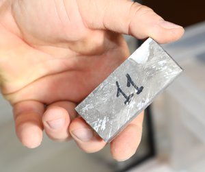

Кусок плиты Д16 в месте контакта с пластиком заметно меньше потемнел (6327 просмотров) <a class='original' href='./download/file.php?id=101964&sid=3cfa8c504f06699883a6c38e7de3c336&mode=view' target=_blank>Загрузить оригинал (892.83 КБ)</a>
PS8A5721.JPG (6327 просмотров) <a class='original' href='./download/file.php?id=101965&sid=3cfa8c504f06699883a6c38e7de3c336&mode=view' target=_blank>Загрузить оригинал (671.5 КБ)</a>

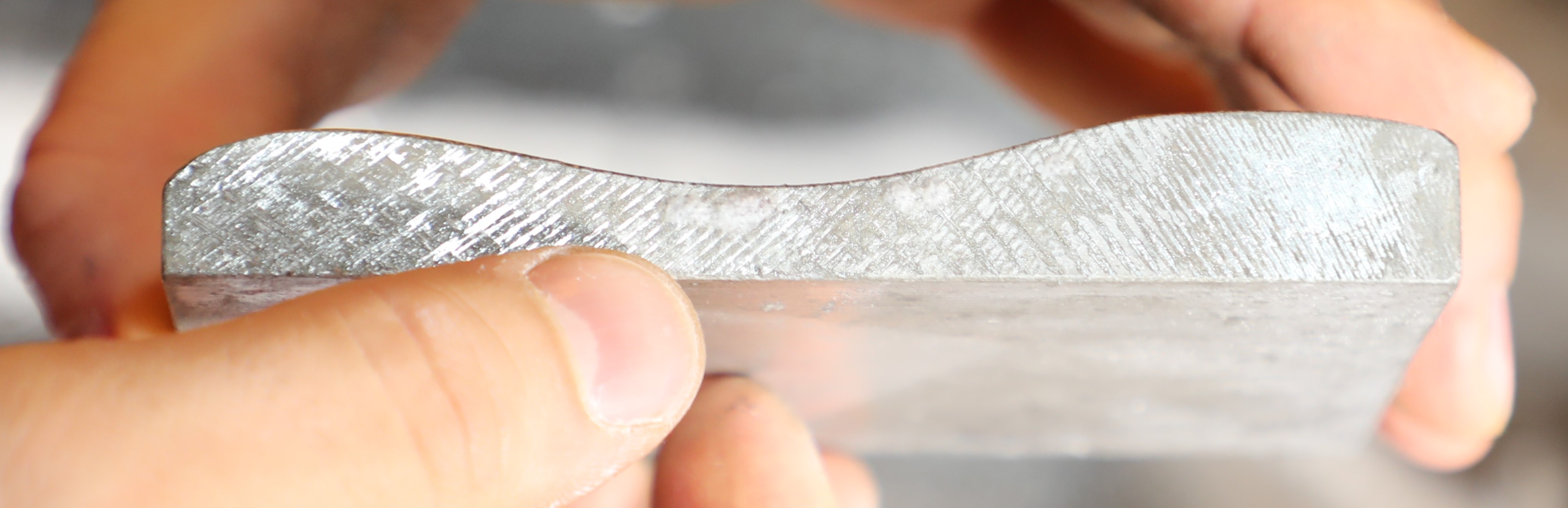

Кромка Д16 плиты в хор. состоянии (6327 просмотров) <a class='original' href='./download/file.php?id=101966&sid=3cfa8c504f06699883a6c38e7de3c336&mode=view' target=_blank>Загрузить оригинал (421.51 КБ)</a>

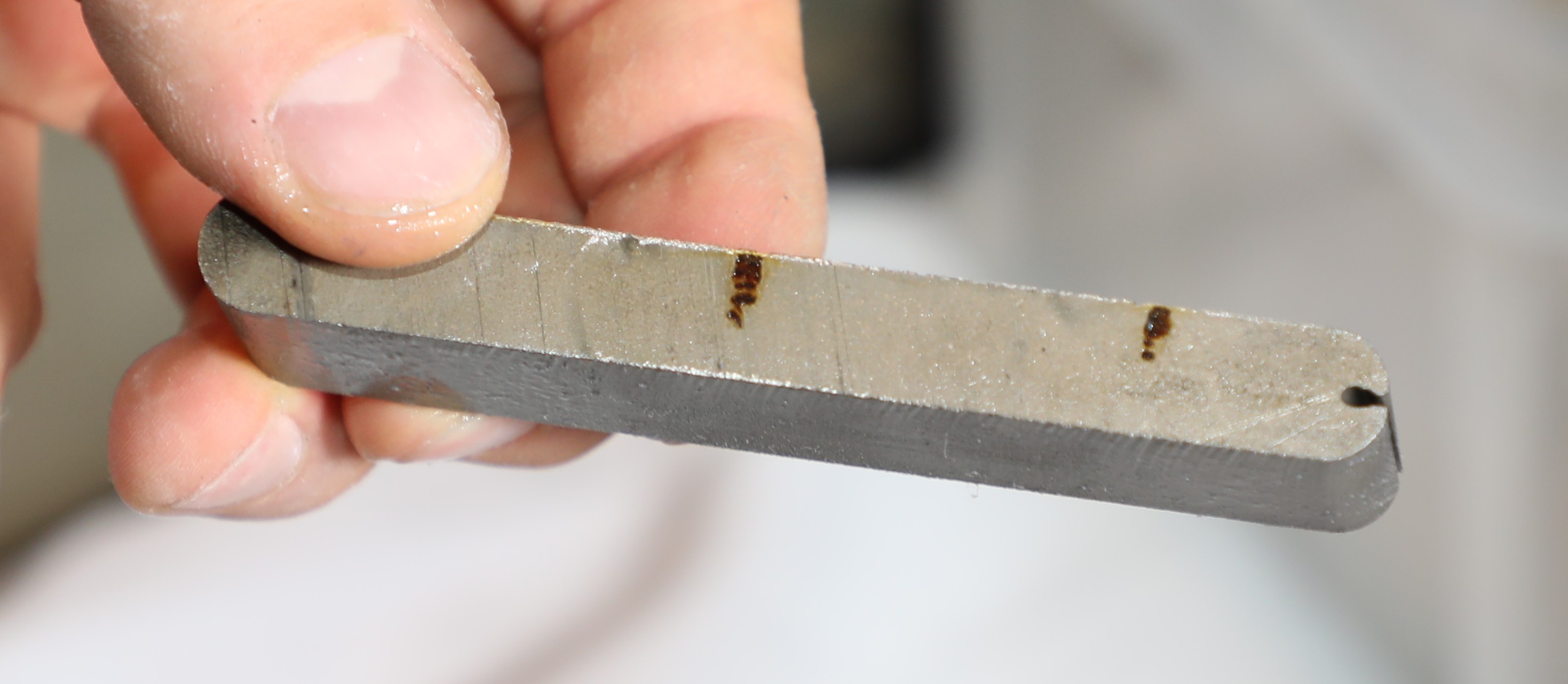

А образец от плиты АК4-1ЧТ почти не изменился, (6327 просмотров) <a class='original' href='./download/file.php?id=101967&sid=3cfa8c504f06699883a6c38e7de3c336&mode=view' target=_blank>Загрузить оригинал (5.66 МБ)</a>
не считая двух точек-вспучиваний на горбушке (6327 просмотров) <a class='original' href='./download/file.php?id=101968&sid=3cfa8c504f06699883a6c38e7de3c336&mode=view' target=_blank>Загрузить оригинал (1.35 МБ)</a>
PS8A5735.JPG (6327 просмотров) <a class='original' href='./download/file.php?id=101969&sid=3cfa8c504f06699883a6c38e7de3c336&mode=view' target=_blank>Загрузить оригинал (1.34 МБ)</a>
На другой горбушке такая же хрень (6327 просмотров) <a class='original' href='./download/file.php?id=101970&sid=3cfa8c504f06699883a6c38e7de3c336&mode=view' target=_blank>Загрузить оригинал (1.17 МБ)</a>

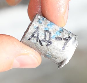

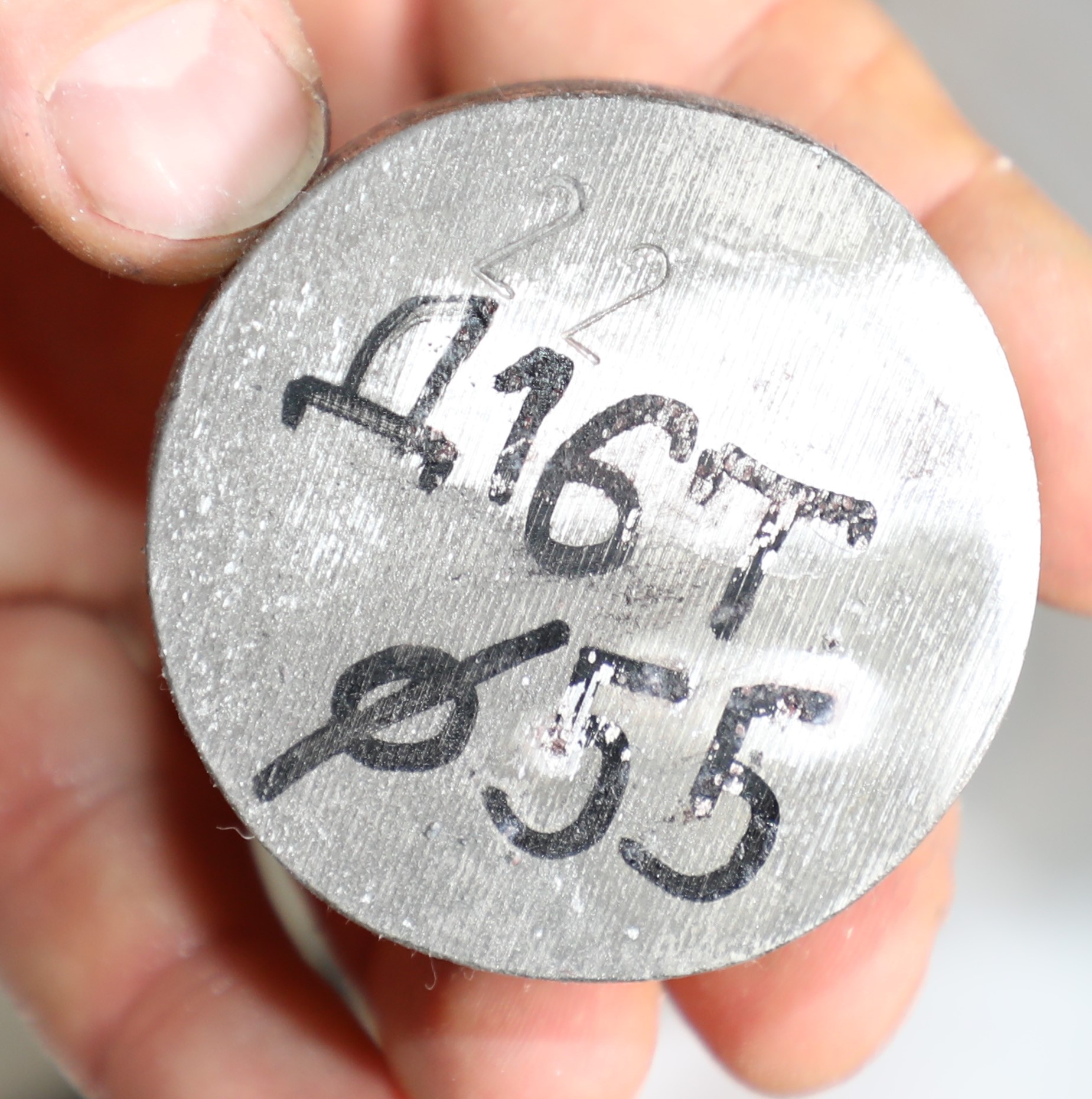

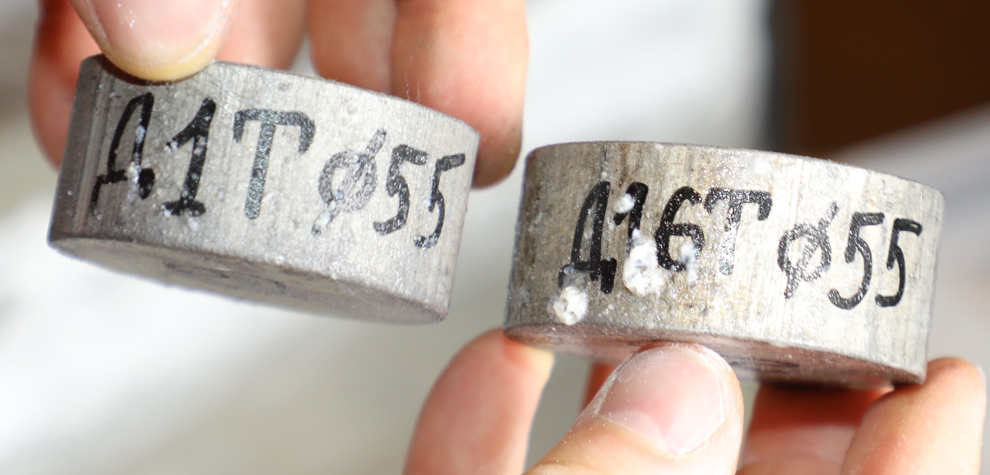

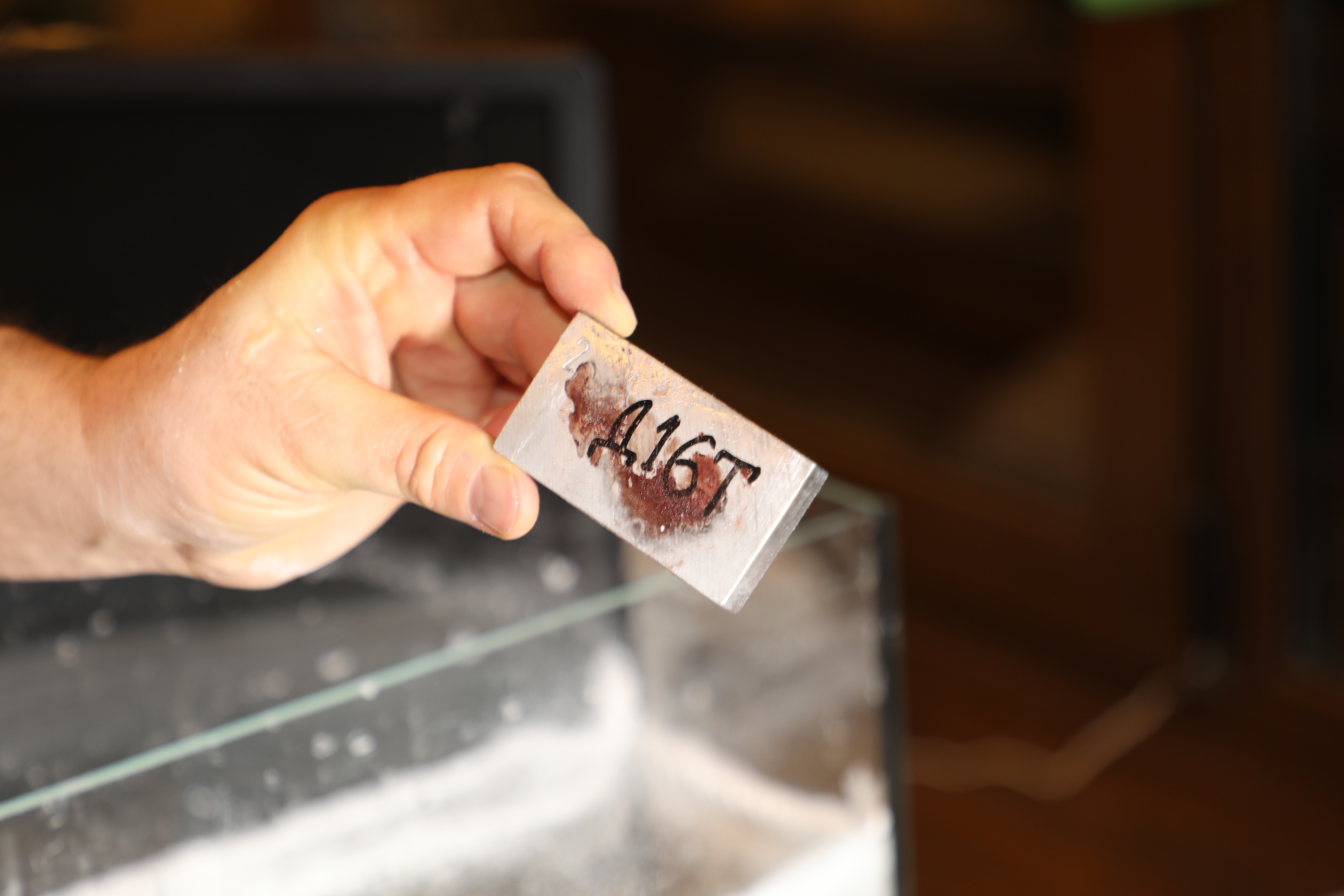

Д1Т и Д16Т прутки почти не изменились, но собрали на себе кристаллы соли. (6327 просмотров) <a class='original' href='./download/file.php?id=101976&sid=3cfa8c504f06699883a6c38e7de3c336&mode=view' target=_blank>Загрузить оригинал (1.19 МБ)</a>
PS8A5767.JPG (6327 просмотров) <a class='original' href='./download/file.php?id=101977&sid=3cfa8c504f06699883a6c38e7de3c336&mode=view' target=_blank>Загрузить оригинал (577.12 КБ)</a>
Д16Т крупнее (6327 просмотров) <a class='original' href='./download/file.php?id=101978&sid=3cfa8c504f06699883a6c38e7de3c336&mode=view' target=_blank>Загрузить оригинал (582.69 КБ)</a>
Д16Т крупнее
PS8A5777.JPG (6327 просмотров) <a class='original' href='./download/file.php?id=101979&sid=3cfa8c504f06699883a6c38e7de3c336&mode=view' target=_blank>Загрузить оригинал (705.09 КБ)</a>

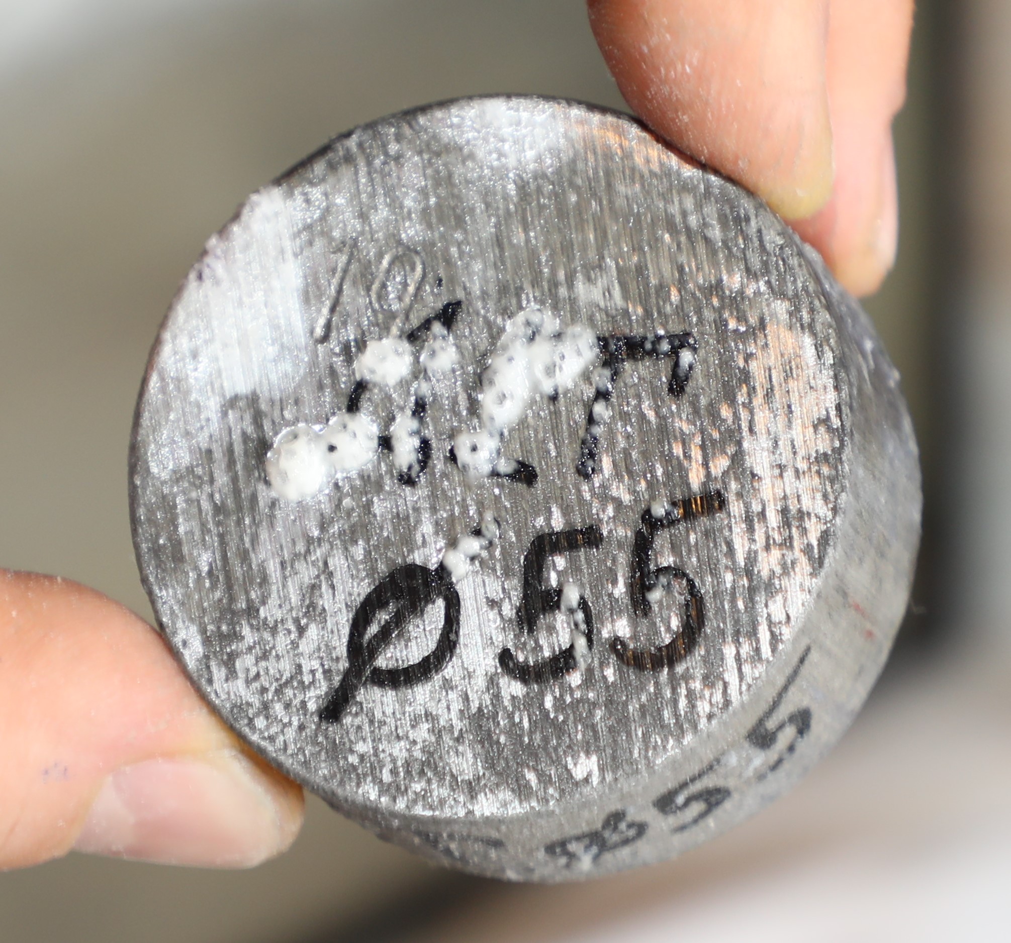

Этот материал, В95ОЧТ2, очень прочный, надёжный. Но хуже выглядит, чем В95РЧТ2 (6327 просмотров) <a class='original' href='./download/file.php?id=101981&sid=3cfa8c504f06699883a6c38e7de3c336&mode=view' target=_blank>Загрузить оригинал (663.65 КБ)</a>

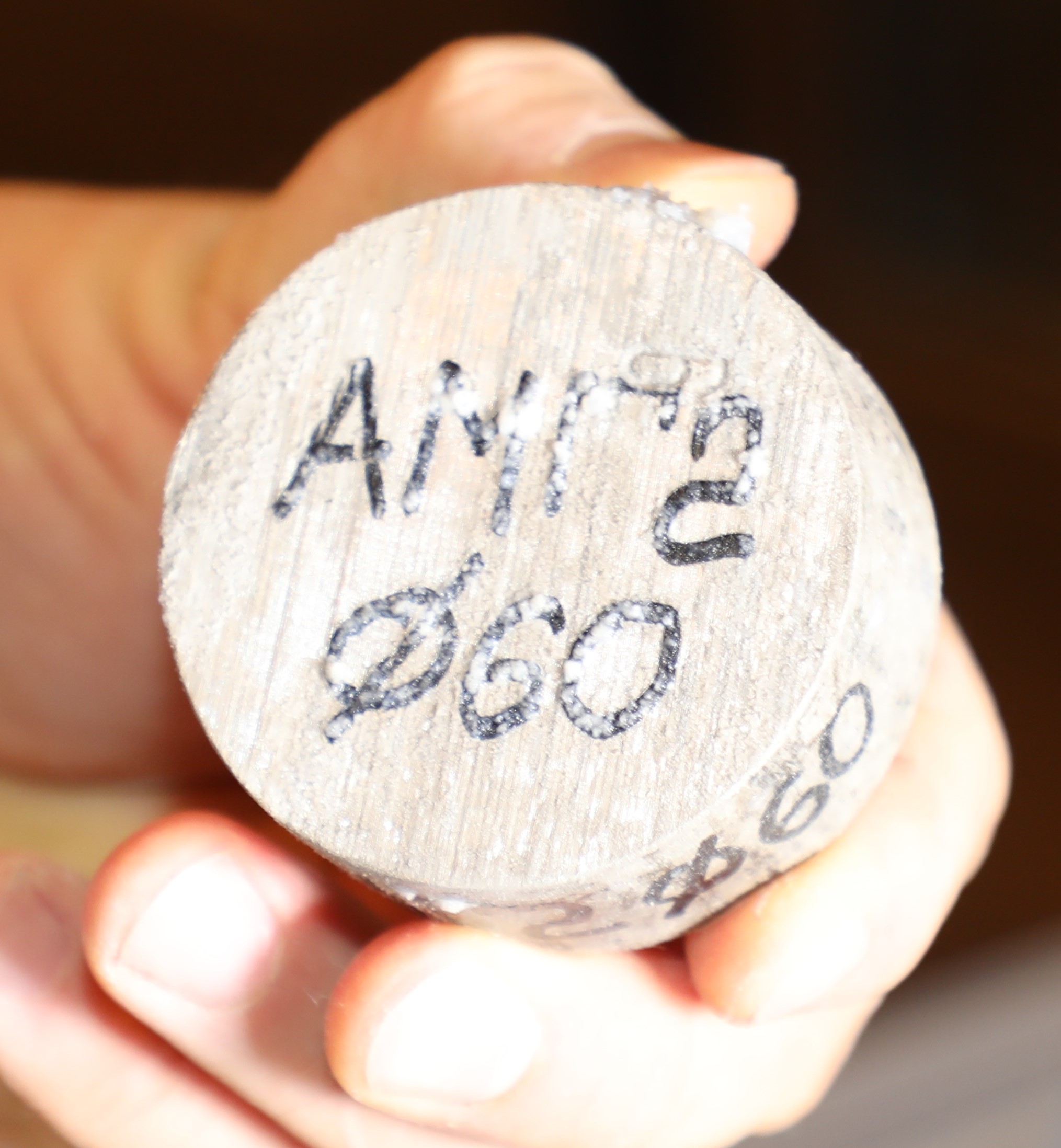

Пруток АМГ2 соль не почувствовал (6327 просмотров) <a class='original' href='./download/file.php?id=101983&sid=3cfa8c504f06699883a6c38e7de3c336&mode=view' target=_blank>Загрузить оригинал (488.33 КБ)</a>

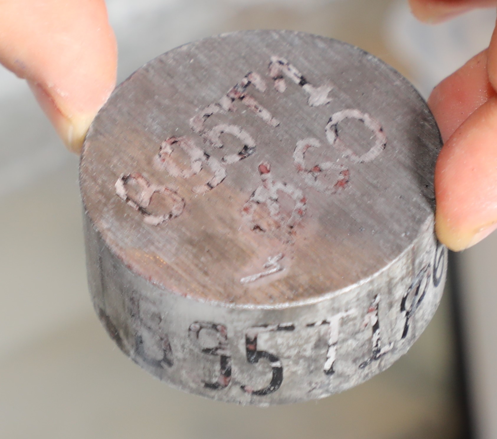

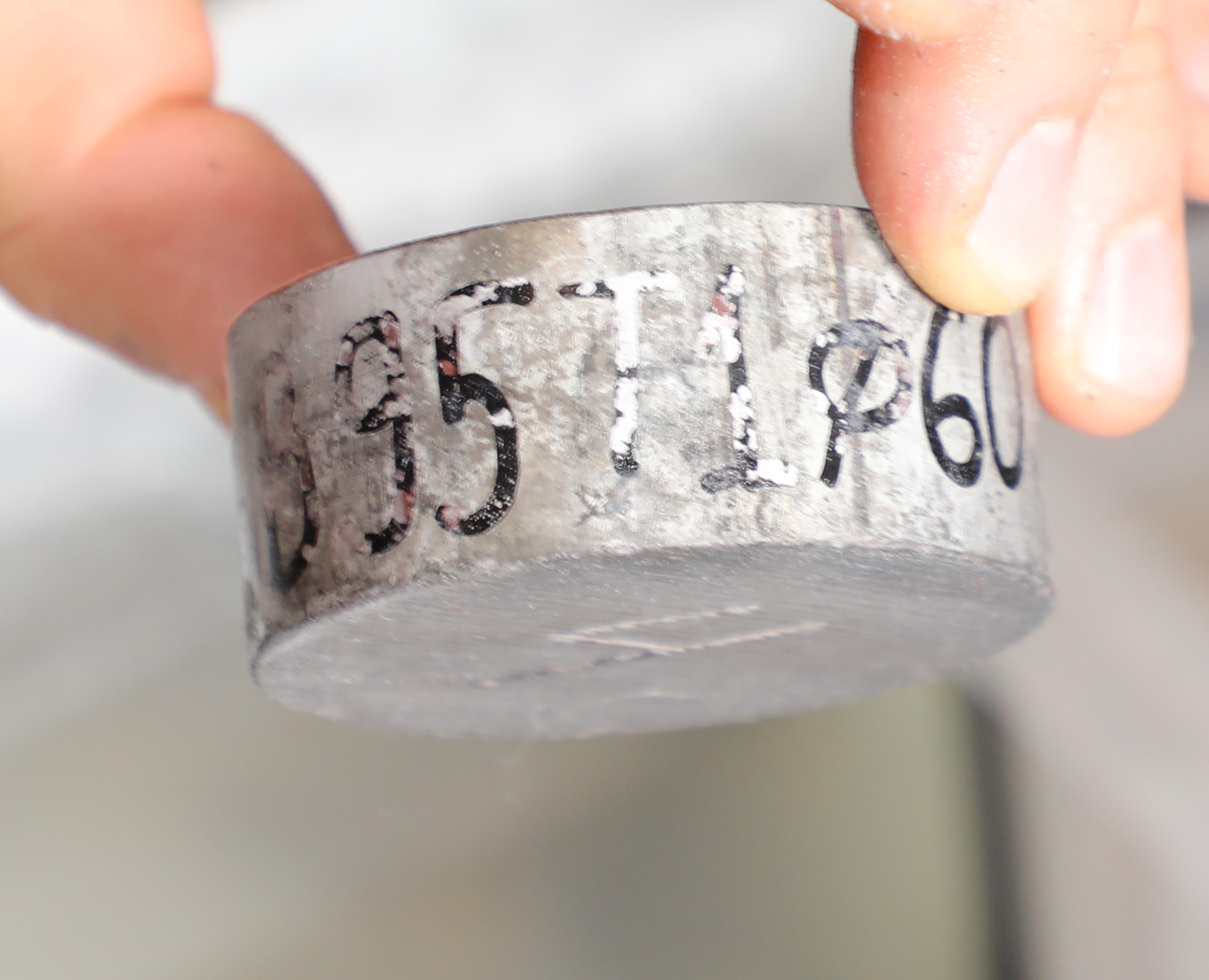

Пруток В95Т1 немного потемнел (6327 просмотров) <a class='original' href='./download/file.php?id=101990&sid=3cfa8c504f06699883a6c38e7de3c336&mode=view' target=_blank>Загрузить оригинал (318.76 КБ)</a>
Хоть и не калёный, а почти не изменился (6327 просмотров) <a class='original' href='./download/file.php?id=101991&sid=3cfa8c504f06699883a6c38e7de3c336&mode=view' target=_blank>Загрузить оригинал (549.83 КБ)</a>

Образец АМГ5--почти не потемнел (6327 просмотров) <a class='original' href='./download/file.php?id=101993&sid=3cfa8c504f06699883a6c38e7de3c336&mode=view' target=_blank>Загрузить оригинал (670.02 КБ)</a>

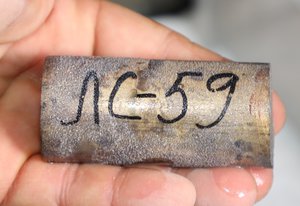

Пруток ЛС59-1 покрылся кристаллами, но не среагировал пока что. Не зря корабельные винты их похожего материал  делают (6327 просмотров) <a class='original' href='./download/file.php?id=101996&sid=3cfa8c504f06699883a6c38e7de3c336&mode=view' target=_blank>Загрузить оригинал (585.38 КБ)</a>

Воду выливаем, позже помоем аквариум и продолжим (6327 просмотров) <a class='original' href='./download/file.php?id=102000&sid=3cfa8c504f06699883a6c38e7de3c336&mode=view' target=_blank>Загрузить оригинал (7.83 МБ)</a>
Осадок, не только от магния. (6327 просмотров) <a class='original' href='./download/file.php?id=102001&sid=3cfa8c504f06699883a6c38e7de3c336&mode=view' target=_blank>Загрузить оригинал (6.88 МБ)</a>
