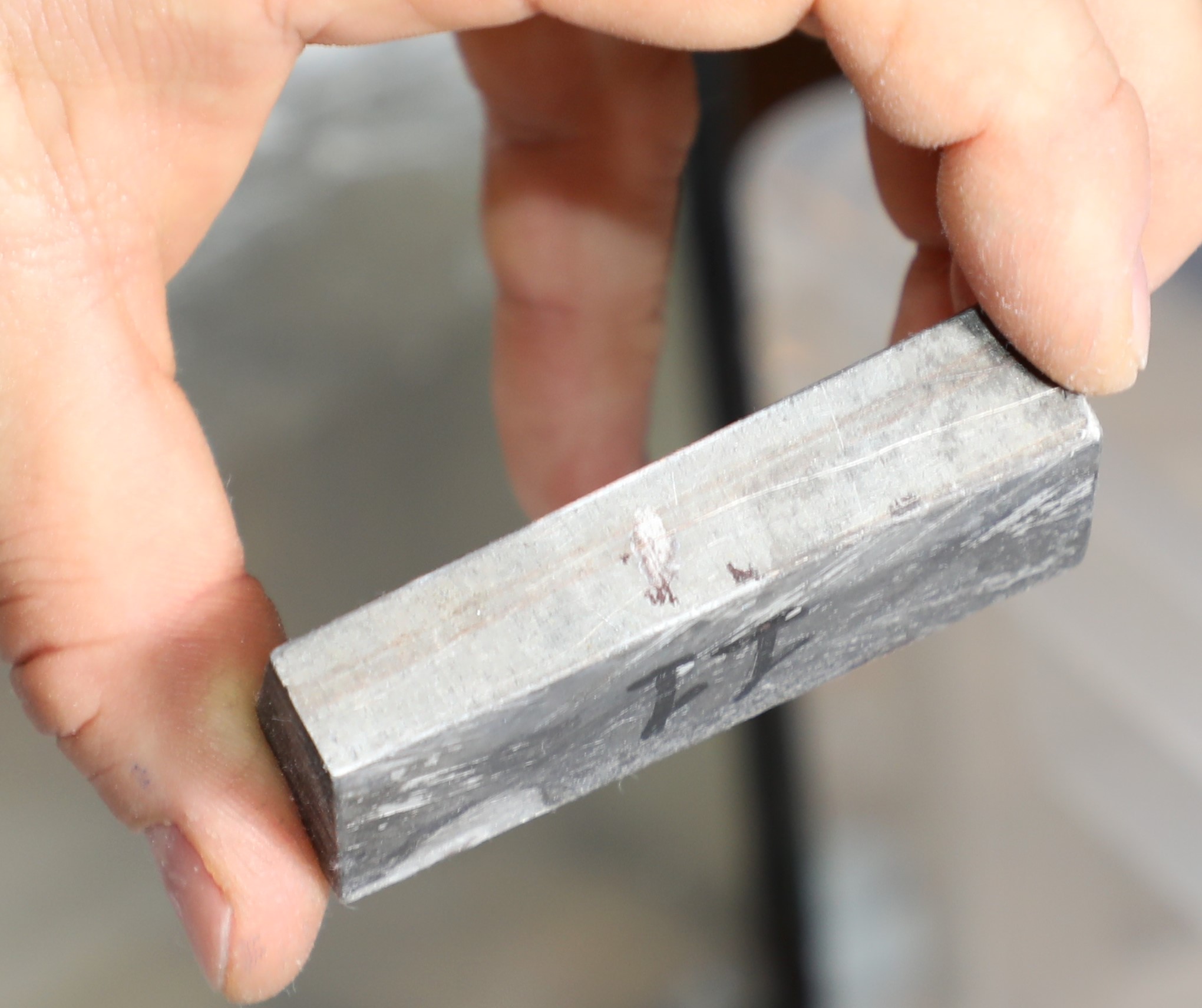

Откопал в закромах пару разъемов ОСРС10, у них корпуса из анодированного алюминия, и проверил на электропроводность. Вначале тестером, а потом мегомметром (1000 вольт). Тестер вообще ничего не показал, а мегомметр показал одиночные пробои при контакте со щупами. Когда же наложил корпуса друг на друга (двойной слой оксида), то пробить не получилось даже мегомметромHanter писал(а):по поводу электропроводности
Эксперимент: NaCL+Д16Т, В95Т1, АМГ6 и др.=коррозия мат-лов

Пока решил добавить кусок (отрезали полосу от плиты 1дюйм, 25,4мм) 6061Т651. Можно будет посмотреть через несколько дней, заодно и на испытание "ударом" по Д16Т.
Аккуратно вытаскиваем образцы, фоткаем каждый.
Магний--прекращаем, всё понятно. Коорозия интенсивная. Очень неудобно описывать процесс и вставлять фотки, поэтому просто комменты к фоткам сделал.
Простите за "пересвет", сотруднику поручил нажимать кнопку, не проверил свет.
https://youtu.be/m32BcD2sgI8.
