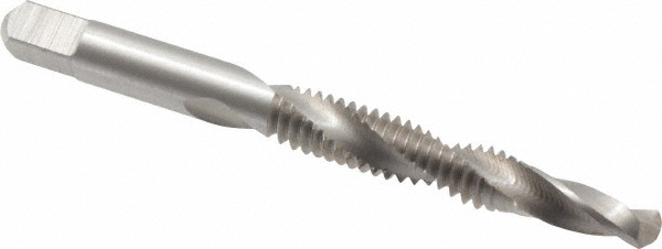

Лодочник писал(а):В таких профилях можно без особых проблем нарезать резьбу четырех-зубым метчиком - http://forum.woodtools.ru/index.php?top ... msg1357683
Метчик в самый раз для такого дела. Но уже поздно. Дорежу обычным. Не плохо получается.
И так подведем итог:
На первом месте рецепт от Лодочник.
8196911422514660.jpg (3346 просмотров) <a class='original' href='./download/file.php?id=72896&mode=view' target=_blank>Загрузить оригинал (67.14 КБ)</a>

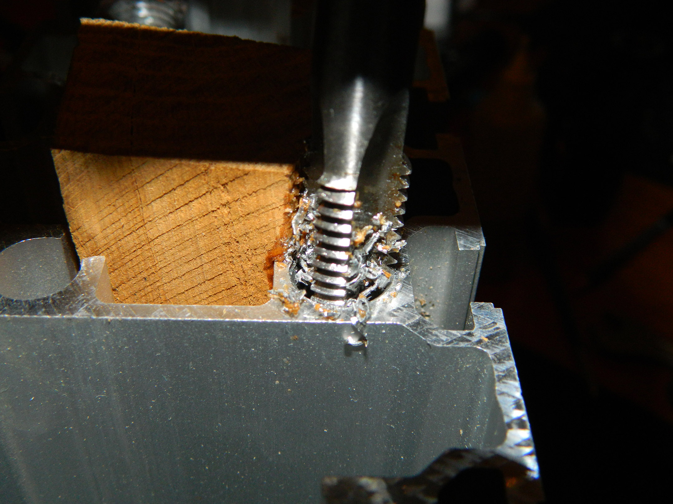

Второе место - Михаил MX_Master с использованием вставки (лично мной и немедленно опробованный).
DSCN4947-1.jpg (3346 просмотров) <a class='original' href='./download/file.php?id=72897&mode=view' target=_blank>Загрузить оригинал (575.48 КБ)</a>

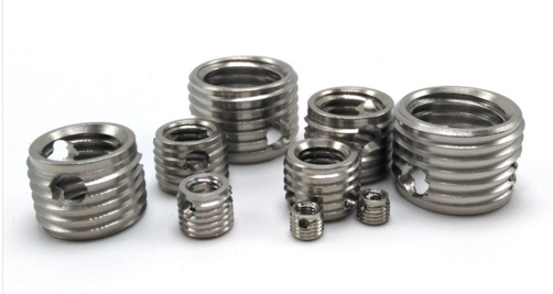

И третье место - резьбовые вставки Helicoil предложенные Димой at90
Screenshot - 20.02.2016 , 21_53_15.png (3346 просмотров) <a class='original' href='./download/file.php?id=72898&mode=view' target=_blank>Загрузить оригинал (182.99 КБ)</a>
