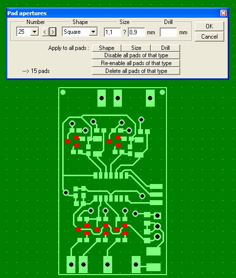

А) проверка зазоров и толщин всех линий
Б) упрощение некоторых площадок для падов (pads)
В) создание двух «прицельных» отверстий в углах платы сверху или снизу
Первая процедура понятна – зазоры и толщины должны соответствовать возможностям станка. Чем он жестче и точнее, тем тоньше линии и зазоры можно получить при большей скорости обработки. В среднем, 0.25/0.25 мм доступны почти любому более-менее нормальному станку при небольшой скорости обработки (я получаю это на китайском фрезере 6040). На хорошем станке можно получить и 0.15/0.15 мм, но станок должен быть действительно жестким. Шпиндель должен обеспечивать достаточно высокую скорость вращения для работы мелкими граверами, это тоже само собой :)

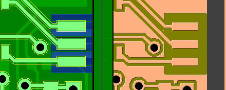

Вторая процедура вызвана особенностями используемой мною программы подготовки G-кода – Coppercam. По каким-то причинам эта программа плохо воспринимает сложные пады. К примеру, пад с площадкой в виде скругленного прямоугольника со сдвинутым относительно центра отверстием:
3.jpg (78365 просмотров) <a class='original' href='./download/file.php?id=66466&sid=ce04ba7bf595062739979e988ecd01e5&mode=view' target=_blank>Загрузить оригинал (41.56 КБ)</a>
А может быть это P-CAD плохо выводит в гербер такие пады :) В общем, их нужно заменить на что-то другое. Например на прямоугольный пад с отверстием по центру:

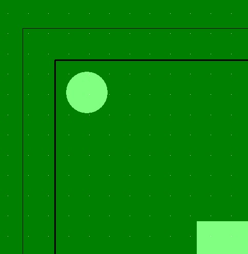

Третья процедура служит для того, чтобы после переворота платы на вторую сторону можно было достаточно точно проверить возможное смещение. Отверстий должно быть два и они должны находиться на одной линии по горизонтали симметрично центра платы. Например, левое в 2 мм от левого края платы и правое в 3 мм от правого края платы. В этом случае после переворота платы правое отверстие займет место левого и будет иметь те же координаты. По нему можно будет проверить не сместилась ли плата после переворота и при необходимости внести поправку в текущие координаты станка.
Само собой, что рисунок верхнего слоя должен находиться в верхнем слое (Top), дорожки нижнего слоя – в нижнем (Bottom), и внешний контур платы – в слое контура платы (Board) :)

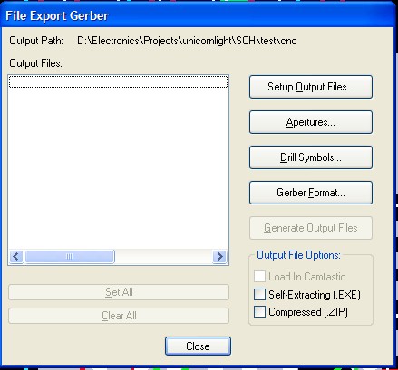

2. Экспорт в гербер
Здесь речь пойдет конкретно про P-CAD, но все параметры можно по аналогии подобрать и для любой другой программы, умеющей гербер. Главное – формат гербера должен быть с поддержкой RS-274X и слои нужно выводить без зеркалирования.
Выбираем в меню экспорт в гербер:
7.jpg (78365 просмотров) <a class='original' href='./download/file.php?id=66471&sid=ce04ba7bf595062739979e988ecd01e5&mode=view' target=_blank>Загрузить оригинал (55.37 КБ)</a>
Открывается окно экспорта.
9.jpg (78365 просмотров) <a class='original' href='./download/file.php?id=66473&sid=ce04ba7bf595062739979e988ecd01e5&mode=view' target=_blank>Загрузить оригинал (41.95 КБ)</a>
Сначала жмем “Gerber Format…” и в появившемся окошке выбираем миллиметры, формат 5.3 и - самое главное – RS-274X. Можно отметить и другие галочки, а можно и не отмечать, все равно работает :)
Закрываем этот диалог и жмем в предыдущем кнопку “Setup Output Files”. В «File Extension” пишем “TOP”, в “Layers” отмечаем Top и Board (с зажатой Ctrl), ставим галочки “Pads”, “Vias”, “Pad/Via Holes” и жмем кнопку “Add”. В левом списке должно появиться название платы с расширением .TOP
Теперь в «File Extension” пишем “BOT”, в “Layers” отмечаем только Bottom, оставляем отмеченными галочки “Pads”, “Vias”, “Pad/Via Holes” и жмем кнопку “Add”. В левом списке должно добавиться название платы с расширением .BOT:
10.jpg (78365 просмотров) <a class='original' href='./download/file.php?id=66474&sid=ce04ba7bf595062739979e988ecd01e5&mode=view' target=_blank>Загрузить оригинал (64.6 КБ)</a>
Можете настроить путь куда будут экспортироваться файлы гербера – “Output Path”.
Жмем “Close” и выходим в предыдущее окно. Нажимаем “Apertures”:
11.jpg (78365 просмотров) <a class='original' href='./download/file.php?id=66475&sid=ce04ba7bf595062739979e988ecd01e5&mode=view' target=_blank>Загрузить оригинал (63.65 КБ)</a>
Отмечаем внизу все галочки и жмем “Auto”. Закрываем.
Теперь нажимаем “Set All” и “Generate Output Files”. Все, у Вас должно появиться два файла с именем Вашей платы и расширениями .TOP и .BOT.

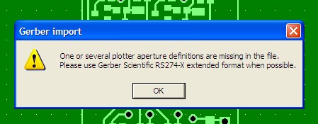

Иногда перед этим может выскочить предупреждение, что какие-то из апертур определены неверно:
14.jpg (78365 просмотров) <a class='original' href='./download/file.php?id=66478&sid=ce04ba7bf595062739979e988ecd01e5&mode=view' target=_blank>Загрузить оригинал (24.49 КБ)</a>
Это значит, что программа или не уверена в правильности определение какой-то из апертур или вообще не смогла определить ее параметры. После этого предупреждения будет выведено окно с параметрами апертур:
15.jpg (78365 просмотров) <a class='original' href='./download/file.php?id=66479&sid=ce04ba7bf595062739979e988ecd01e5&mode=view' target=_blank>Загрузить оригинал (67.52 КБ)</a>
Нужно просто пробежаться по всем апертурам, убедиться, что для каждой из них программа подсвечивает красным соответствующие площадки и убедиться в отсутствии явных косяков в форме этих площадок. Если какая-то из апертур не подсвечивает никакие площадки, а в ее размерах стоят нули, значит программа не смогла определить эту апертуру и нужно руками вбить размер и форму площадки.

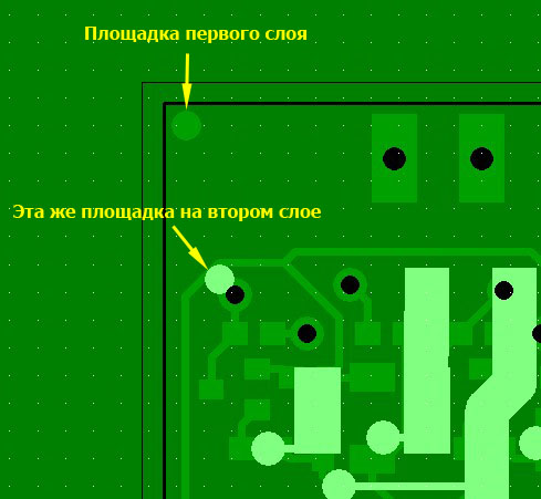

Если не попали? Есть решение :)
Например, у нас получилось так:
23.jpg (78365 просмотров) <a class='original' href='./download/file.php?id=66490&sid=ce04ba7bf595062739979e988ecd01e5&mode=view' target=_blank>Загрузить оригинал (60.2 КБ)</a>
Слои смещены относительно друг друга. Что делать? Во-первых нужно определить площадки какого пада мы используем для выравнивания. В данном случае я использовал «прицелочное» отверстие. Нажимаем на панели нструментов левую кнопку точек выравнивания:
Теперь отмечаем площадку выбранного пада на текущем слое:
25.jpg (78365 просмотров) <a class='original' href='./download/file.php?id=66492&sid=ce04ba7bf595062739979e988ecd01e5&mode=view' target=_blank>Загрузить оригинал (18.25 КБ)</a>
Площадка стала сиреневой. Текущим слоем у нас был второй, теперь делаем текущим первый:
Нажимаем на панели инструментов правую кнопку прицелочных точек:
И отмечаем площадку выбранного пада на текущем (первом) первом слое:
28.jpg (78365 просмотров) <a class='original' href='./download/file.php?id=66495&sid=ce04ba7bf595062739979e988ecd01e5&mode=view' target=_blank>Загрузить оригинал (20.3 КБ)</a>
Площадка стала синей. Теперь на этой синей площадке кликаем правой кнопкой мыши и в меню выбираем «Adjust to reference pad #1”:
29.jpg (78365 просмотров) <a class='original' href='./download/file.php?id=66496&sid=ce04ba7bf595062739979e988ecd01e5&mode=view' target=_blank>Загрузить оригинал (22.69 КБ)</a>
И у нас идеально совмещенные слои! :)
30.jpg (78365 просмотров) <a class='original' href='./download/file.php?id=66497&sid=ce04ba7bf595062739979e988ecd01e5&mode=view' target=_blank>Загрузить оригинал (25.39 КБ)</a>

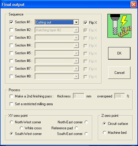

Осталось сгенерировать и сохранить G-код. Для этого используется меню Machine->Mill или кнопка генерации кода:
В появившемся диалоге нам предлагается выбрать этапы работы и их порядок. Важно, чтобы тут были выбраны опции “South-West corner” и “Circuit surface”. Первое нужно для более точного совпадения при перевороте платы, а второе – для дальнейшей компенсации неровности платы. Именно из-за этой компенсации работа и разбивается на несколько этапов.
Если не использовать компенсацию, то можно сразу вывести в один файл все этапы – сверловка, гравировка обеих сторон и обрезка контура. Последовательность обычно такая: сверловка, обработка первого слоя, обработка второго слоя, обрезка по контуру. Сверловку и гравировку можно и поменять местами, но при тонких ободках вокруг отверстий сверла иногда могут подрывать эти ободки, так что лучше сначала засверлить. При этом нужно обязательно установить галочки “Flip” напротив гравировки и выборки меди второго слоя (который будет доступен после переворота платы):
44.jpg (78365 просмотров) <a class='original' href='./download/file.php?id=66512&sid=ce04ba7bf595062739979e988ecd01e5&mode=view' target=_blank>Загрузить оригинал (68.68 КБ)</a>
Но я использую компенсацию. Поэтому сначала выбираем только сверловку всеми сверлами, которые были заложены в обработку:
43.jpg (78365 просмотров) <a class='original' href='./download/file.php?id=66511&sid=ce04ba7bf595062739979e988ecd01e5&mode=view' target=_blank>Загрузить оригинал (64.63 КБ)</a>
Жмем ”OK” и получаем G-код выбранных операций в текстовом редакторе по умолчанию (у меня это Блокнот). Сохраняем файл в нужное место под нужным именем.
Опять открываем диалог генерации кода и выбираем операции обработки первого слоя:
45.jpg (78365 просмотров) <a class='original' href='./download/file.php?id=66513&sid=ce04ba7bf595062739979e988ecd01e5&mode=view' target=_blank>Загрузить оригинал (60.84 КБ)</a>
Жмем Ок, получаем код, сохраняем…
Опять диалог генерации кода, выбираем операции обработки второго слоя, не забывая поставить галочки ”Flip”:
46.jpg (78365 просмотров) <a class='original' href='./download/file.php?id=66514&sid=ce04ba7bf595062739979e988ecd01e5&mode=view' target=_blank>Загрузить оригинал (63.89 КБ)</a>
"Ок", получили код, сохраняем…
В последний раз жмем кнопку генерации кода и выбираем операцию обрезки платы по контуру:
47.jpg (78365 просмотров) <a class='original' href='./download/file.php?id=66515&sid=ce04ba7bf595062739979e988ecd01e5&mode=view' target=_blank>Загрузить оригинал (62.86 КБ)</a>
"Ок", получили, сохранили.

Заливка, как видно, выполнена отдельными тонкими линиями (P-CAD таким образом делает заливки, соединенные с каким-либо соединением (Net) - Copper Pour). Тут Коперкаму приходится обрабатывать на порядок (а то и на несколько порядков в более сложных платах) больше линий.

AndyBig писал(а):Заливка, как видно, выполнена отдельными тонкими линиями (P-CAD таким образом делает заливки, соединенные с каким-либо соединением (Net) - Copper Pour). Тут Коперкаму приходится обрабатывать на порядок (а то и на несколько порядков в более сложных платах) больше линий.
Согласен.
DipTrace так же делает.

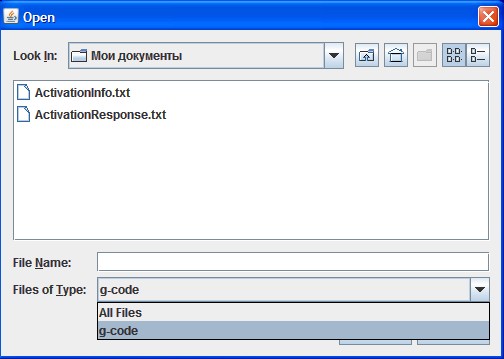

Утилита написана на Java и является весьма кривой, однако лучшей альтернативы для работы с Мач я не нашел.
Запускаем:
60.jpg (78147 просмотров) <a class='original' href='./download/file.php?id=66591&sid=ce04ba7bf595062739979e988ecd01e5&mode=view' target=_blank>Загрузить оригинал (33.99 КБ)</a>
В ”Files of Type” сразу выбираем “All Files” иначе она не будет показывать каталоги и перейти куда-то кроме как в верхний каталог не выйдет :)

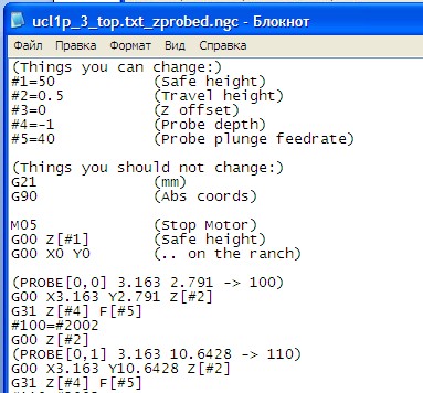

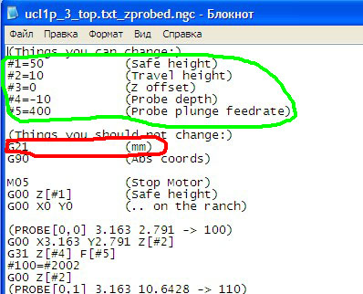

Теперь открываем этот файл текстовым редактором и правим его:
65.jpg (78147 просмотров) <a class='original' href='./download/file.php?id=66596&sid=ce04ba7bf595062739979e988ecd01e5&mode=view' target=_blank>Загрузить оригинал (77.59 КБ)</a>
Кстати, я сейчас удивлен – обычно эта утилита ставит мне дюймы и все параметры указывает в них :)
Итак, красным – проверить обязательно, что стоят миллиметры (G21), а не дюймы (G20), если, конечно, Вы не работаете в дюймовой системе :)
Зеленым – поправить по желанию:
1# - безопасная высота, можно оставить
2# - высота над поверхностью, на которой будет перемещаться между точками инструмент. Лучше сделать поменьше, чтобы не ждать долго каждого касания. Меняем на 0.5 (если текстолит совсем кривой – ставьте 1).
3# - смещение нуля по Z, оставляем 0
4# - глубина, на которую инструмент опустится в поисках контакта с заготовкой, можно поставить -1.
5# - подача, на которой инструмент будет опускаться до касания. 400 мм/мин – вполне вероятная смерть граверу или тонкому сверлу, не говоря уже о никакой точности, меняем на 40.
Итог:
66.jpg (78147 просмотров) <a class='original' href='./download/file.php?id=66597&sid=ce04ba7bf595062739979e988ecd01e5&mode=view' target=_blank>Загрузить оригинал (51.03 КБ)</a>
Теперь переходим в конец кода сканирования:
67.jpg (78147 просмотров) <a class='original' href='./download/file.php?id=66598&sid=ce04ba7bf595062739979e988ecd01e5&mode=view' target=_blank>Загрузить оригинал (80.11 КБ)</a>
Меняем строку
G00 Z[#2]
На
G00 Z[#1] F600
Во-первых этим мы поднимаем инструмент после сканирования на безопасную высоту, а не на высоту прохождения между точками, а во-вторых задаем скорость рабочей подачи поболее той, на которой у нас инструмент касался поверхности. Можно вписать свою скорость подачи и свою высоту.
Сохраняем файл, по желанию меняем ему расширение на любимое :)

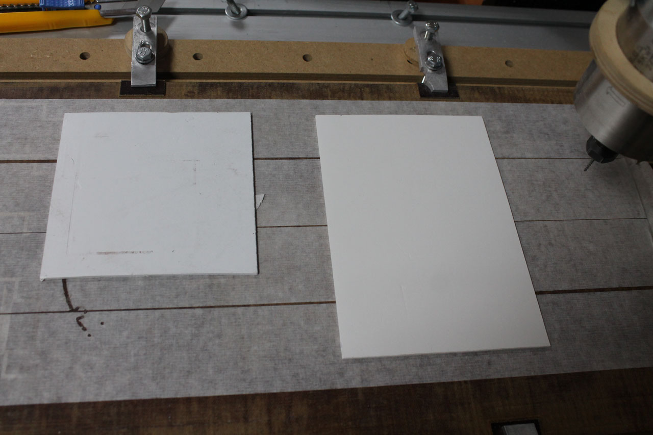

Для точной и аккуратной работы понадобится какая-либо подложка под плату. Ее размер должен слегка превышать размер заготовки платы. Я использую ПВХ 2 мм, можно использовать любой другой дешевый материал, который хорошо фрезеруется и не слишком мягкий – дерево, МДФ, оргстекло и т.п.
Эту подложку нужно закрепить на жертвенном или рабочем столе станка и отфрезеровать в ней карман глубиной 0.5-0.8 мм таким образом, чтобы две стороны кармана были открыты (выходили за пределы подложки), а остальные две – закрыты. Должна получиться чуть более тонкая подложка с угловым выступом. К этому угловому выступу будет прижиматься двумя сторонами плата для точного позиционирования. В углу, кстати, следует сделать выборку, чтобы угол платы не упирался в закругленный угол фрезерованного кармана.
После фрезеровки кармана подложку уже нельзя снимать – это гарантирует абсолютную параллельность выступов осям станка. Если все-таки пришлось снять – для следующих плат клеим и фрезеруем новый кусок подложки. Кроме того, отфрезерованная поверхность дает максимально ровную по высоте плоскость.
Я креплю подложку на обычный тонкий двухсторонний скотч (не на тканевой основе), бывает прозрачный или белый:
IMG_7370.jpg (78143 просмотра) <a class='original' href='./download/file.php?id=66599&sid=ce04ba7bf595062739979e988ecd01e5&mode=view' target=_blank>Загрузить оригинал (179.48 КБ)</a>
Приклеиваем к жертвенному столу. Особо стараться выровнять не нужно – карман после фрезеровки все равно будет выровнен идеально:
IMG_7371.jpg (78143 просмотра) <a class='original' href='./download/file.php?id=66600&sid=ce04ba7bf595062739979e988ecd01e5&mode=view' target=_blank>Загрузить оригинал (148.62 КБ)</a>

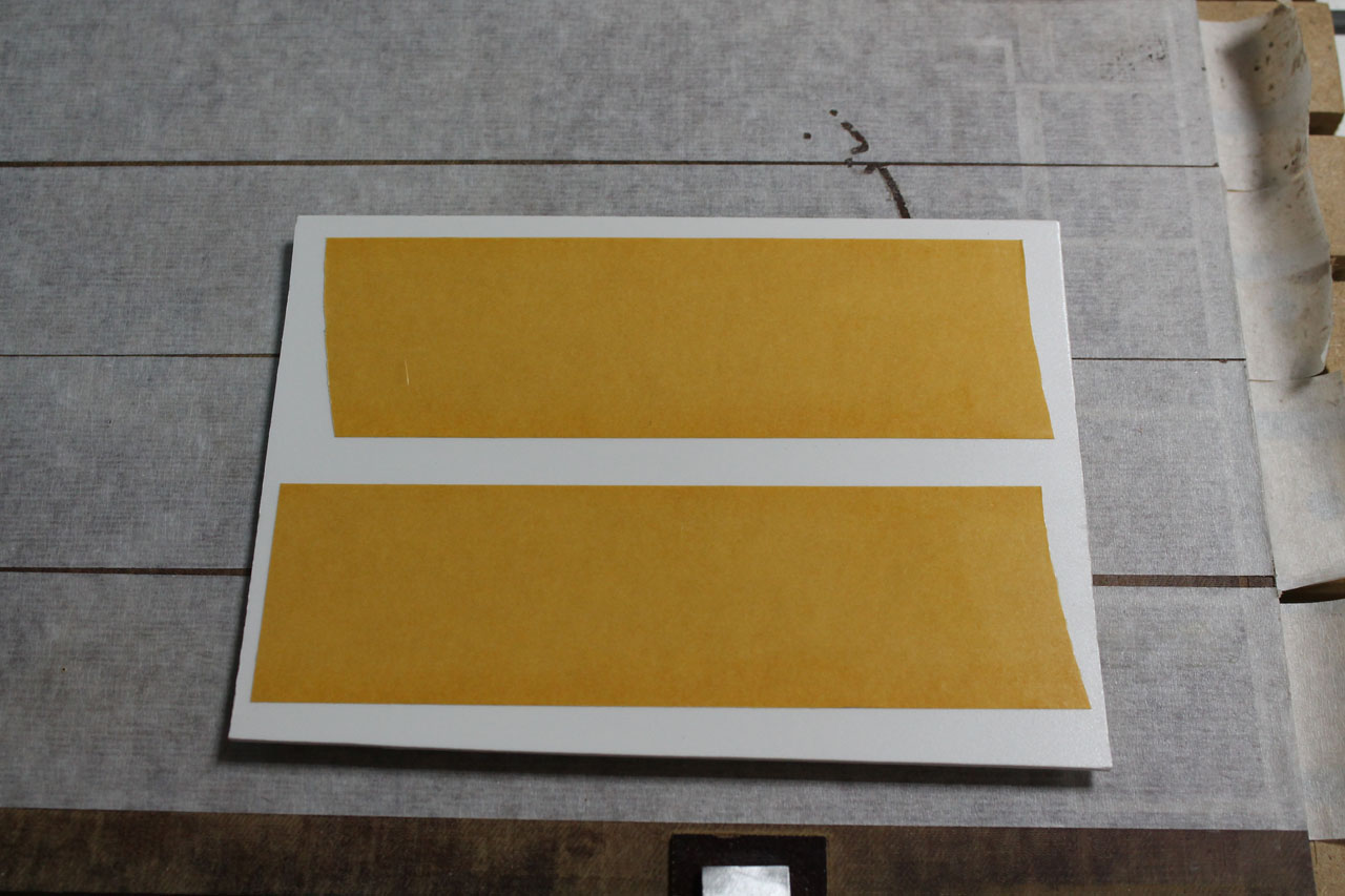

Второй кусок ПВХ служит для вырезания на нем заготовок нужного размера из текстолита. Вырезая на нем, я не порчу жертвенник и не опасаюсь за фрезу, а стоит эта ПВХ копейки, особенно учитывая, что резать на нем можно пока он не измочалится вконец :)
Под ПВХ на жертвенном столе у меня малярный скотч – с него потом несложно отодрать приклеенные куски ПВХ, и на столе не остается следов от скотча.
Фрезеруем карман (программу для этого можно сделать в любом удобном CAD, это элементарная вещь):

Вырезаем заготовку нужного размера из куска текстолита:
IMG_7376.jpg (78143 просмотра) <a class='original' href='./download/file.php?id=66603&sid=ce04ba7bf595062739979e988ecd01e5&mode=view' target=_blank>Загрузить оригинал (149.94 КБ)</a>
Текстолит я креплю тем же скотчем. Держит он очень хорошо, а для снятия его с подложки достаточно прогреть феном текстолит до температуры 40-50 градусов и он легко отрывается.
IMG_7378.jpg (78143 просмотра) <a class='original' href='./download/file.php?id=66605&sid=ce04ba7bf595062739979e988ecd01e5&mode=view' target=_blank>Загрузить оригинал (161.32 КБ)</a>
IMG_7379.jpg (78143 просмотра) <a class='original' href='./download/file.php?id=66606&sid=ce04ba7bf595062739979e988ecd01e5&mode=view' target=_blank>Загрузить оригинал (131.48 КБ)</a>
Повторю еще раз, что размер заготовки текстолита должен быть на 1 мм больше по ширине и длине, чем размер заготовки в Coppercam – это связано с особенностями компенсации неровностей, я уже писал об этом.

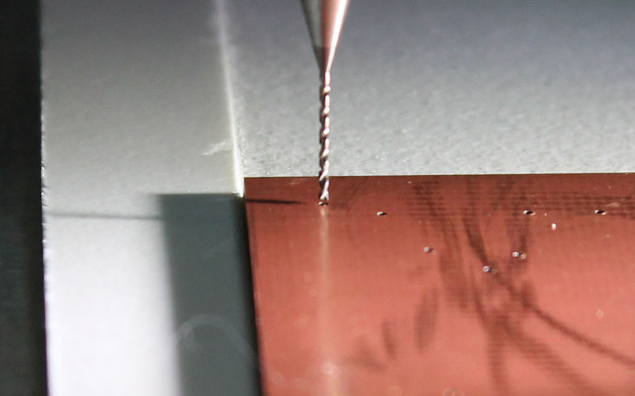

Теперь заправляем в шпиндель сверло и выводим его центр сначала на левую сторону платы:
IMG_7386.jpg (78143 просмотра) <a class='original' href='./download/file.php?id=66613&sid=ce04ba7bf595062739979e988ecd01e5&mode=view' target=_blank>Загрузить оригинал (112.6 КБ)</a>
Ставим в соответствующую координату станка 0.5 мм (это тот лишний миллиметр в размере заготовки, поделенный пополам). Выводим на нижнюю сторону платы:
IMG_7388.jpg (78143 просмотра) <a class='original' href='./download/file.php?id=66614&sid=ce04ba7bf595062739979e988ecd01e5&mode=view' target=_blank>Загрузить оригинал (127.01 КБ)</a>
Ставим во вторую координату станка 0.5 мм.
От точности этих операций зависит последующая точность после переворота. Тем не менее, потом можно будет и подкорректировать возможную погрешность, так что не нужно пытаться вылавливать тут микроны :)

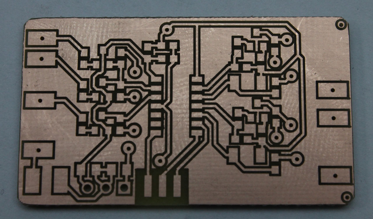

Первая сторона отгравирована:
IMG_7395.jpg (78143 просмотра) <a class='original' href='./download/file.php?id=66616&sid=ce04ba7bf595062739979e988ecd01e5&mode=view' target=_blank>Загрузить оригинал (177.6 КБ)</a>
Прогреваем феном плату, отрываем ее от подложки, сдираем скотч и очищаем подложку и плату от остатков скотча. С этим, кстати, отлично справляется «Обезжириватель», продается в строительных магазинах в прозрачных ПЭТ-бутылках разной емкости с какой-то красно-белой (кажется) этикеткой.
Теперь лепим скотч на гравированную сторону, переворачиваем плату по горизонтали и аккуратно укладываем ее в карман, так же как и перед обработкой первой стороны – прижимая плату в угол и к выступам, чтобы стороны платы плотно прилегали к ним:
IMG_7400.jpg (78143 просмотра) <a class='original' href='./download/file.php?id=66618&sid=ce04ba7bf595062739979e988ecd01e5&mode=view' target=_blank>Загрузить оригинал (148.05 КБ)</a>
Можно на всякий случай удостовериться в том, что смещения нет. Или подкорректировать его если оно есть. Для этого ставим опять мелкое сверло и подводим его к прицельному отверстию:
IMG_7397.jpg (78143 просмотра) <a class='original' href='./download/file.php?id=66617&sid=ce04ba7bf595062739979e988ecd01e5&mode=view' target=_blank>Загрузить оригинал (115.73 КБ)</a>
Координаты должны совпадать с координатами располагавшегося до переворота здесь же центровочного отверстия. Если не совсем совпадают – корректируем их в Маче. У меня, например, разница получилась 0.06 мм и я забил на нее, решив, что это входит в пределы погрешности глазомера :)
Ставим обратно гравер (если ставили сверло для проверки), и действуем как и с первой стороной - выставляем по датчику Z, загружаем обработку второй стороны, готовимся помочь станку и запускаем программу. После сканирования убираем датчик и жмем «Старт» для начала гравировки.
Вторая сторона готова:
IMG_7403.jpg (78143 просмотра) <a class='original' href='./download/file.php?id=66619&sid=ce04ba7bf595062739979e988ecd01e5&mode=view' target=_blank>Загрузить оригинал (206.46 КБ)</a>
Обратите снимание как мало стружки – текстолит под медью затронут совсем неглубоко, это как раз заслуга компенсации неровностей. И то, это я еще пожадничал и заглубил на 0.06, хотя можно было работать и на 0.04 мм :)
Как видно на некоторых переходных – небольшое смещение все-таки присутствует, но совершенно незначительное. И это без тщательного выравнивания после переворота.

Платы получились отлично. Тут я уже пошоркал им ребра напильником - имейте в виду, что они очень, очень острые. Порезы появляются на пальцах от малейшего усилия, причем совершенно незаметно.
IMG_7406.jpg (78143 просмотра) <a class='original' href='./download/file.php?id=66621&sid=ce04ba7bf595062739979e988ecd01e5&mode=view' target=_blank>Загрузить оригинал (202.42 КБ)</a>
IMG_7407.jpg (78143 просмотра) <a class='original' href='./download/file.php?id=66622&sid=ce04ba7bf595062739979e988ecd01e5&mode=view' target=_blank>Загрузить оригинал (164.98 КБ)</a>
Под микроскопом:
IMG_7410.jpg (78143 просмотра) <a class='original' href='./download/file.php?id=66623&sid=ce04ba7bf595062739979e988ecd01e5&mode=view' target=_blank>Загрузить оригинал (242.02 КБ)</a>
Хотя ничего особо тонкого на них и не было. Дорожки – 0.35, зазоры – 0.25 минимум, микросхема – обычный SOIC, рассыпуха – в основном 0603 и SOT23. На верхней стороне забыл отменить гравировку прицельных отверстий :)
На этом все. Долго описывать и долго читать, на деле это все происходит гораздо быстрее :)
