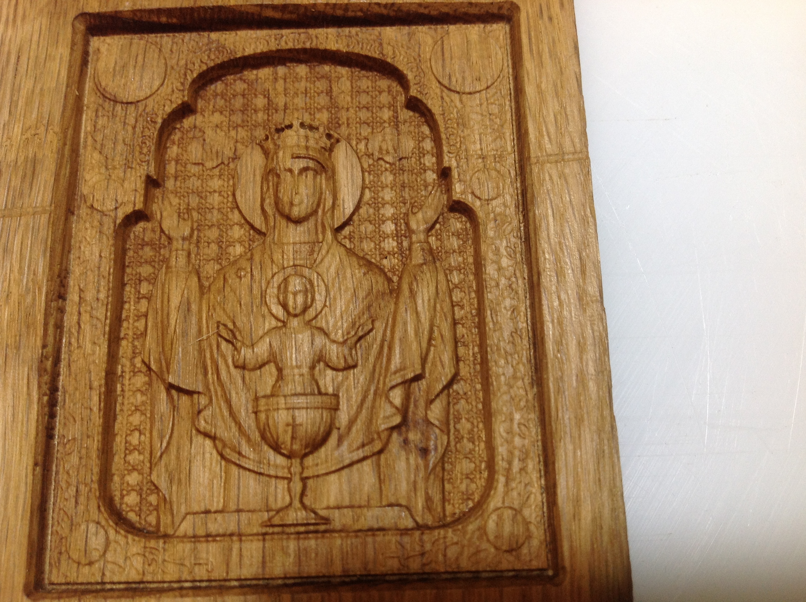

А такой размер? 20 на 20см? Или эта не ювелирка?
IMG_04.05.2016_035.jpg (4484 просмотра) <a class='original' href='./download/file.php?id=79185&sid=bb38f6d474ca0167e5074ff0f064b4fb&mode=view' target=_blank>Загрузить оригинал (143.68 КБ)</a>
Coffeein
Сообщения: 2144
Репутация: 291
Re: [продам ЧПУ ювелирный - настольный мелкофрезер
Сообщение Coffeein »
В ювелирке под таким полем должна хотя бы 4я ось задействованно. Переделать конечно при желании все возможно.

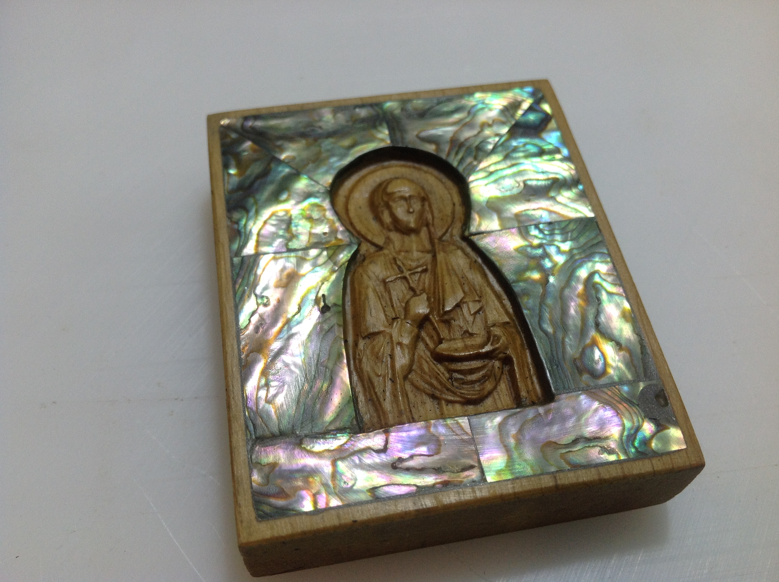

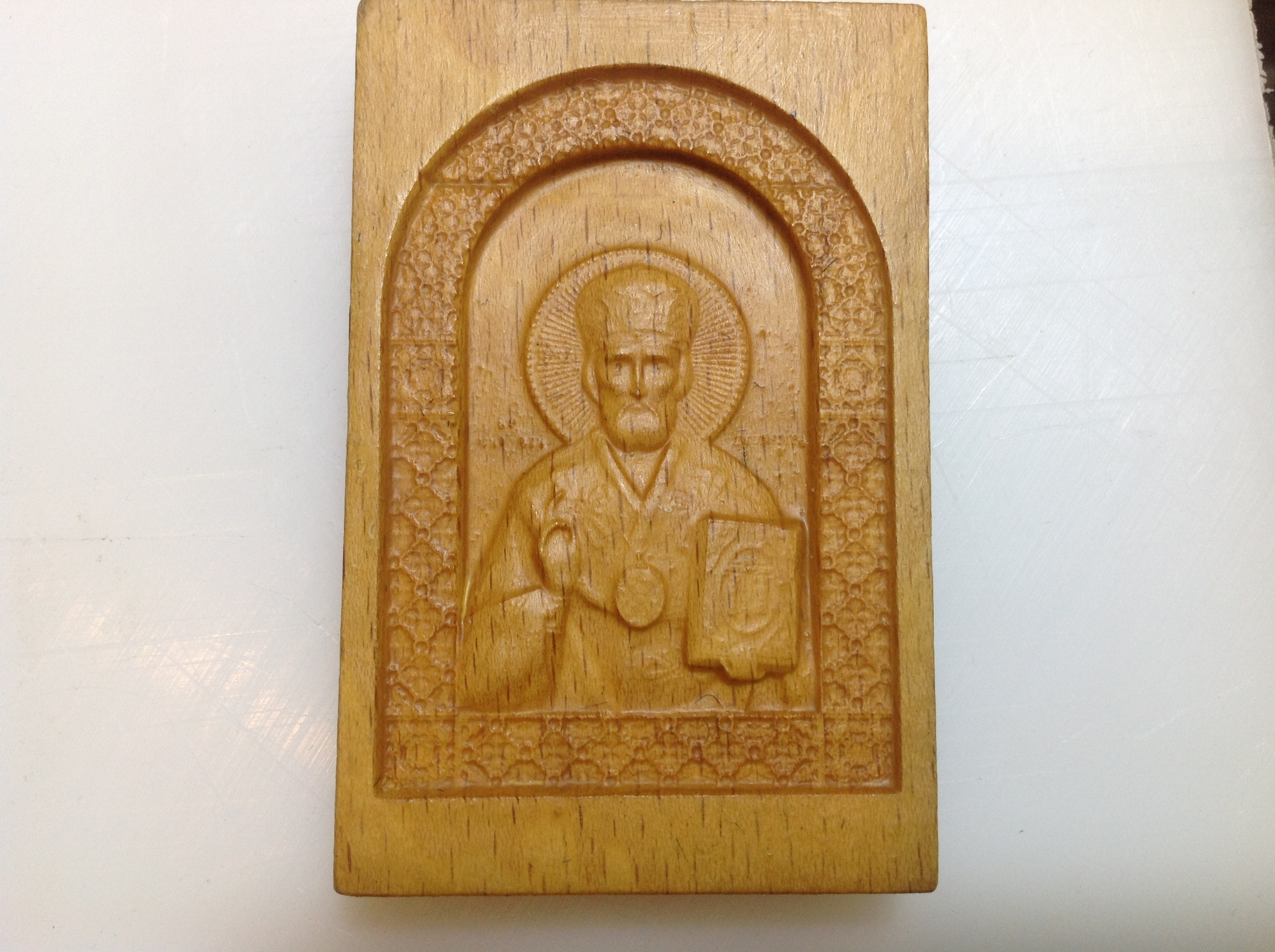

Почему никто не замечает назначение
Для изучения программ в реалях
Для наладки плат и т. п. ЧПУ в живую на "кухонном столе"
Думаю такие микрорамеры при таких возможностях регулировок нет ,
Тем более по такой цене.
А 4 ось она вообще отдельно как бы существует почти на всех станочках
И нет проблеммы ее добавить
Так же как и предложение о возможности установки маленьких сервоводвигателей
Для уж супер варианта
По цене надо посмотреть вокруг что сколько стоит
Например купить такой шпиндель - вроде простой - но цена его 5000 руб
Дорого? А дешевле не купить.
Создавать для этого производство тоже не рентабильно
Поэтому к примеру если бы кто то задумал заказать что то подобное - маленькое
То уверяю цена была бы наммммного больше.
Я же не кого не уговариваю - и понимаю что здесь люди опытные самодельщики
Но было конечно интересно выслушать сказанное.
А брошенные замечания некоторых товарищей - были предсказуемы
Хоть луноход покажи.
Жаль никаких идей никто не предложил по улучшению
Вот фото так сходу под рукой моих маленьких работ
Не буду говорить, что сделаны на данном станке
Нет
Но на похожем маленьком поле только только влезает
image.jpeg (4422 просмотра) <a class='original' href='./download/file.php?id=79205&sid=bb38f6d474ca0167e5074ff0f064b4fb&mode=view' target=_blank>Загрузить оригинал (1.76 МБ)</a>
image.jpeg (4422 просмотра) <a class='original' href='./download/file.php?id=79206&sid=bb38f6d474ca0167e5074ff0f064b4fb&mode=view' target=_blank>Загрузить оригинал (1.99 МБ)</a>
image.jpeg (4422 просмотра) <a class='original' href='./download/file.php?id=79207&sid=bb38f6d474ca0167e5074ff0f064b4fb&mode=view' target=_blank>Загрузить оригинал (1.43 МБ)</a>
image.jpeg (4422 просмотра) <a class='original' href='./download/file.php?id=79208&sid=bb38f6d474ca0167e5074ff0f064b4fb&mode=view' target=_blank>Загрузить оригинал (1.57 МБ)</a>
