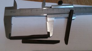

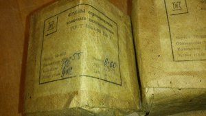

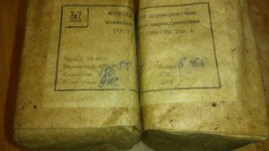

Продам фрезы дереворежущие концевые 6 х 60
Сообщение alex13 »
Продам:
Фрезы дереворежущие концевые цилиндрические
ГОСТ 8994-80 ,тип 1 ,обозначение 3260-0055,чертеж IФ-3630,
марка стали 9ХС, размер 6 х 60 мм(90-91 гг.)-1150 шт.(5 уп. по 200 шт.+ 1 уп.150 шт.)
Фото в пристежке.
Желаемая цена 15 руб./шт.Торг.
Оплата на карту или безналом на счет.
Доставка по субботам на Митино, транспортными компаниями или «Почтой России»
Ответ на alex131@alex131.elcom.ru
Конт.тел. 8-910-775-85-20(МТС)
С уважением ,Александр

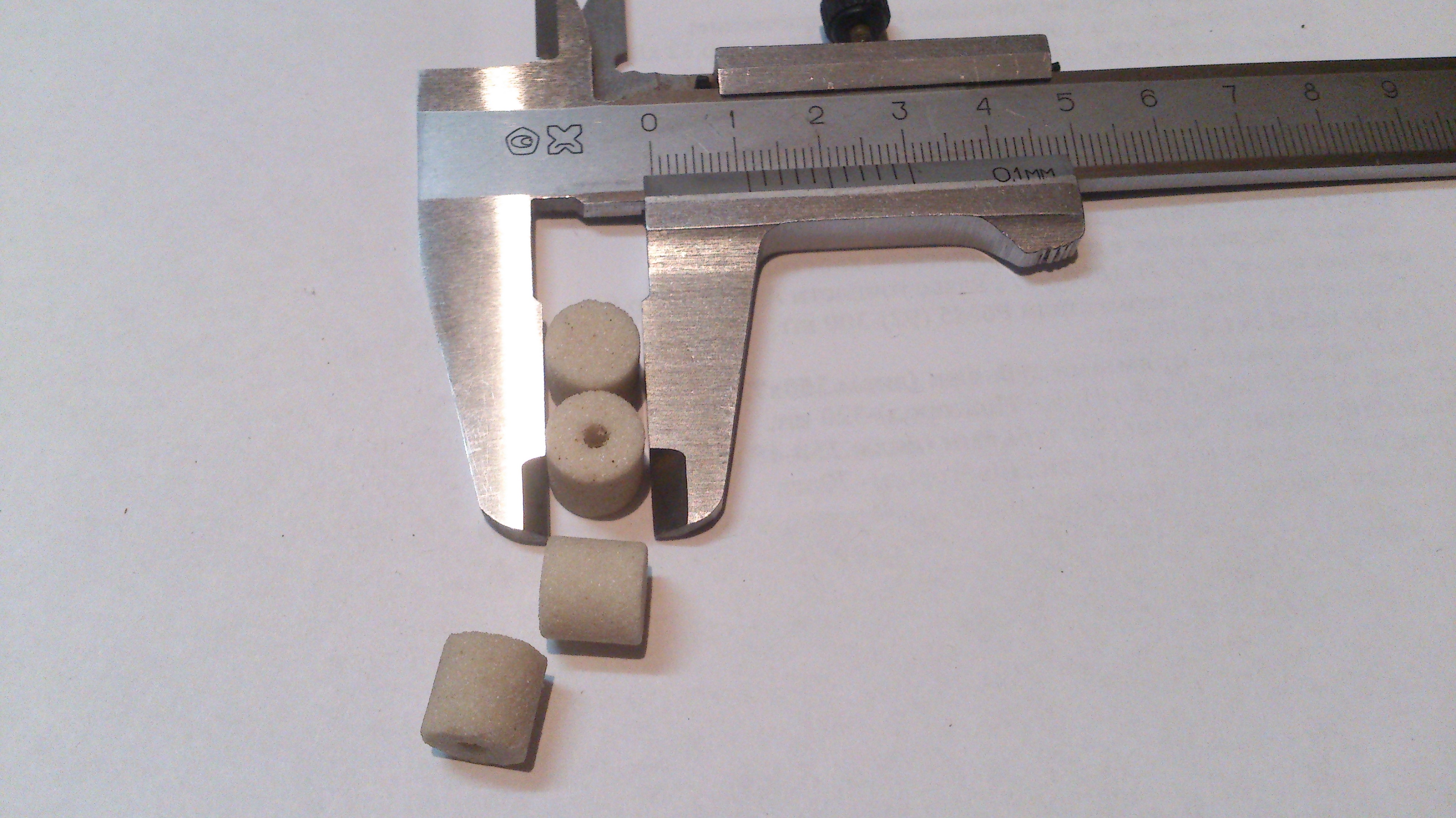

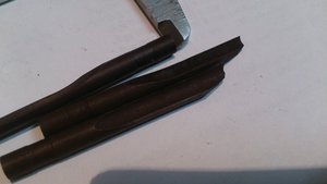

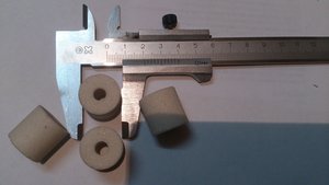

Продам шлифовальные головки
Сообщение alex13 »
Продам головки шлифовальные:
10 х 6 х 2 мм ( со сквозным отверстием)~1000 шт.-1,5 руб.
10 х 8 х 3 мм ( со сквозным отверстием)~1000 шт.-2 руб
10 х 10 х 3 мм (глубина отверстия 6 мм)~1000 шт.-3 руб.
20 х 20 х 6 мм ( со сквозным отверстием)~500 шт.-6 руб.
Торг по всем позициям уместен.
Кол-ва примерные ( при необходимости выдам точные данные)
Фото трех видов видов в пристежке.
Головки шлифовальные 10х8х3 мм.JPG (4338 просмотров) <a class='original' href='./download/file.php?id=72665&mode=view' target=_blank>Загрузить оригинал (1.92 МБ)</a>
Головки шлифовальные 10х10х3 мм.JPG (4338 просмотров) <a class='original' href='./download/file.php?id=72666&mode=view' target=_blank>Загрузить оригинал (1.67 МБ)</a>
Головки шлифовальные 20х20х6 мм.JPG (4338 просмотров) <a class='original' href='./download/file.php?id=72667&mode=view' target=_blank>Загрузить оригинал (1.87 МБ)</a>

Re: Продам шлифовальные головки
Александр, а год выпуска у них какой? А то это всё таки абразив, у него срок годности имеется.
alex13
Сообщения: 71
Зарегистрирован: 15 фев 2016, 13:24
Репутация: 17
Сообщение alex13 »
К сожалению точно сказать не могу.Выкупал в свое время на заводе россыпью.
В коробках забирал.Но процентов 90 , что конец 80-х - начало 90-х.Так как почти весь выкупленный товар был таких годов.

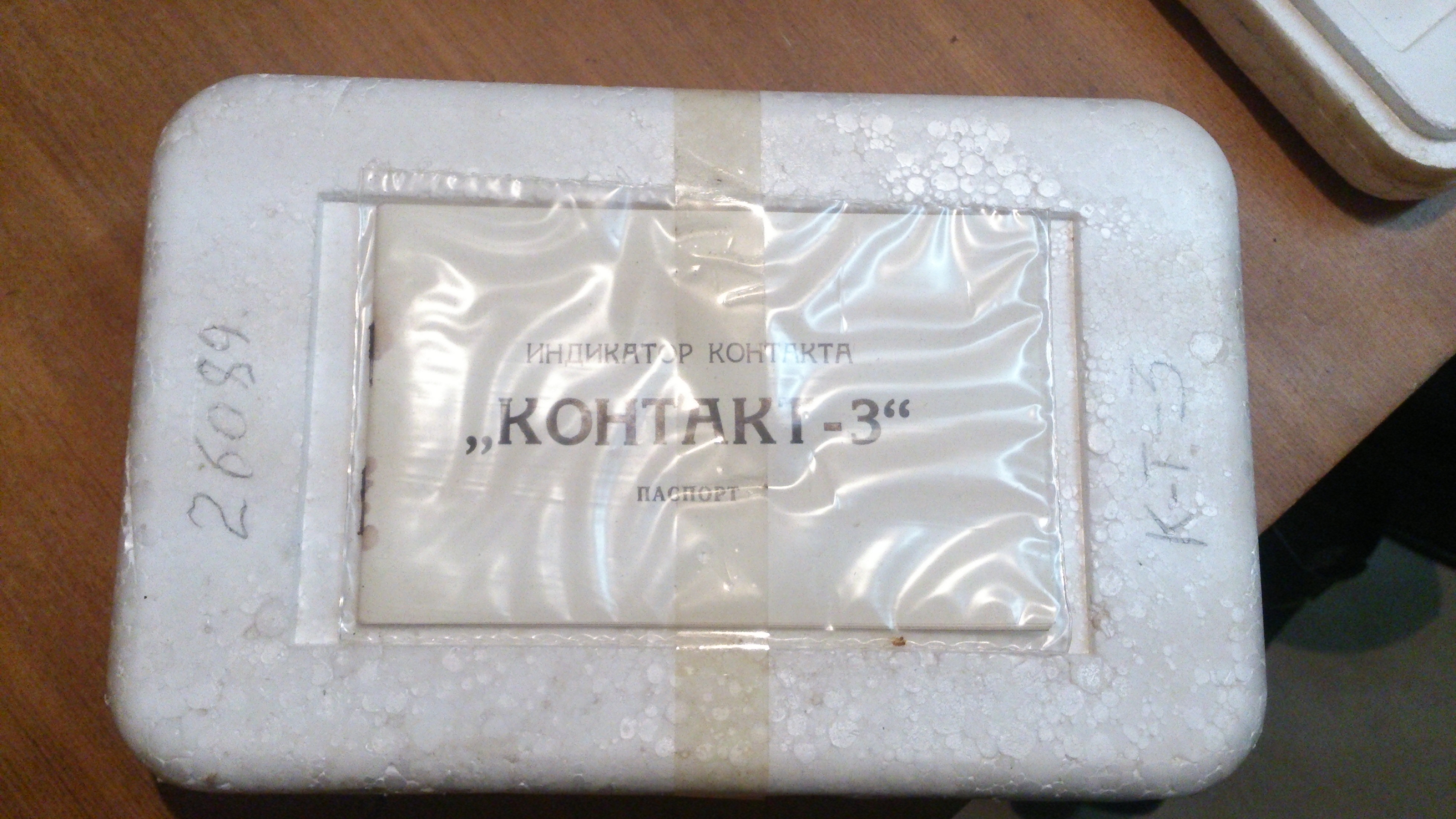

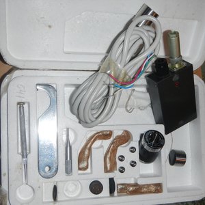

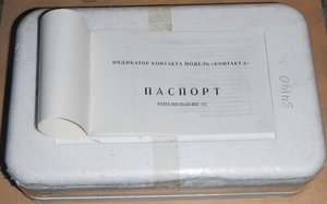

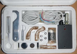

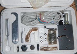

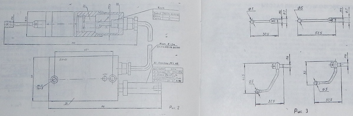

Продам индикаторы "Контакт-3-01"
Сообщение alex13 »
Индикатор контакта модель «Контакт-3» (начало 90-х)-10 шт.(уп., паспорт)
(индикатор контакта головки предназначен для выдачи информации в систему ЧПУ
о контакте наконечника щуповой головки с поверхностью детали, используемой в станках
с ЧПУ для определения положения элементов детали в рабочей зоне станка)
Фото в пристежке.
Цена 6000 руб./шт.Оптом по договоренности.
Оплата на карту СБ или безналом на счет.
Контакт-3.JPG (5757 просмотров) <a class='original' href='./download/file.php?id=73149&mode=view' target=_blank>Загрузить оригинал (1.44 МБ)</a>
Контакт-3(1).JPG (5757 просмотров) <a class='original' href='./download/file.php?id=73150&mode=view' target=_blank>Загрузить оригинал (1.5 МБ)</a>
Последний раз редактировалось alex13 25 май 2016, 20:54, всего редактировалось 2 раза.

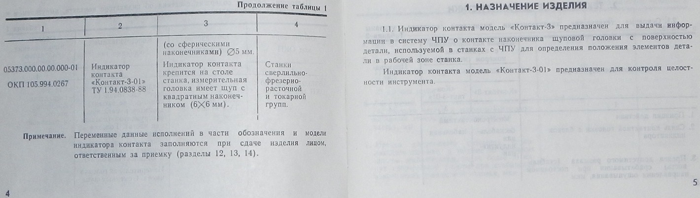

nva-tuning
Сообщения: 108
Зарегистрирован: 12 сен 2011, 13:41
Репутация: 12
Настоящее имя: Вадим
Откуда: Екатеринбург

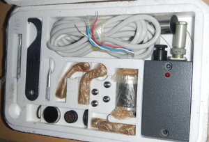

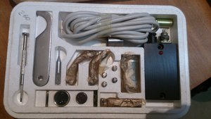

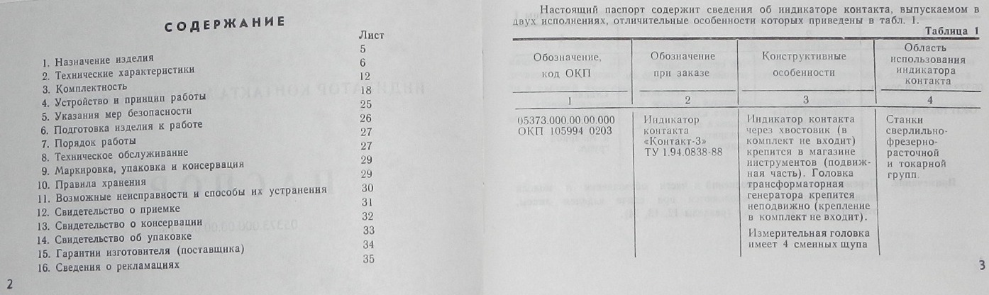

Re: Продам индикаторы "Контакт-3"
Сообщение nva-tuning »
Я сабе таких 2 шт взял! :good:
Контакт-3 _1.JPG (5706 просмотров) <a class='original' href='./download/file.php?id=73191&mode=view' target=_blank>Загрузить оригинал (272.32 КБ)</a>
Контакт-3 _2.JPG (5706 просмотров) <a class='original' href='./download/file.php?id=73192&mode=view' target=_blank>Загрузить оригинал (537.31 КБ)</a>
Контакт-3 _3.JPG (5706 просмотров) <a class='original' href='./download/file.php?id=73193&mode=view' target=_blank>Загрузить оригинал (502.98 КБ)</a>
Контакт-3 _4.JPG (5706 просмотров) <a class='original' href='./download/file.php?id=73194&mode=view' target=_blank>Загрузить оригинал (646.05 КБ)</a>
Контакт-3 _5.JPG (5706 просмотров) <a class='original' href='./download/file.php?id=73195&mode=view' target=_blank>Загрузить оригинал (510.3 КБ)</a>
Контакт-3 паспорт 1.JPG (5706 просмотров) <a class='original' href='./download/file.php?id=73196&mode=view' target=_blank>Загрузить оригинал (134.9 КБ)</a>
Контакт-3 паспорт 2-3.JPG (5706 просмотров) <a class='original' href='./download/file.php?id=73197&mode=view' target=_blank>Загрузить оригинал (206.36 КБ)</a>
Контакт-3 паспорт 4-5.JPG (5706 просмотров) <a class='original' href='./download/file.php?id=73198&mode=view' target=_blank>Загрузить оригинал (195.47 КБ)</a>
Контакт-3 паспорт 6-7.JPG (5706 просмотров) <a class='original' href='./download/file.php?id=73199&mode=view' target=_blank>Загрузить оригинал (188.53 КБ)</a>
Контакт-3 паспорт 8-9.JPG (5706 просмотров) <a class='original' href='./download/file.php?id=73200&mode=view' target=_blank>Загрузить оригинал (186.59 КБ)</a>
Контакт-3 паспорт 10-11.JPG (5706 просмотров) <a class='original' href='./download/file.php?id=73201&mode=view' target=_blank>Загрузить оригинал (185.58 КБ)</a>
Контакт-3 паспорт 12-13.JPG (5706 просмотров) <a class='original' href='./download/file.php?id=73202&mode=view' target=_blank>Загрузить оригинал (205.19 КБ)</a>
Контакт-3 паспорт 14-15.JPG (5706 просмотров) <a class='original' href='./download/file.php?id=73203&mode=view' target=_blank>Загрузить оригинал (199.04 КБ)</a>
Контакт-3 паспорт 16-17.JPG (5706 просмотров) <a class='original' href='./download/file.php?id=73204&mode=view' target=_blank>Загрузить оригинал (165.05 КБ)</a>
Контакт-3 паспорт 18-19.JPG (5706 просмотров) <a class='original' href='./download/file.php?id=73205&mode=view' target=_blank>Загрузить оригинал (266.86 КБ)</a>
Контакт-3 паспорт 20-21.JPG (5706 просмотров) <a class='original' href='./download/file.php?id=73206&mode=view' target=_blank>Загрузить оригинал (264.3 КБ)</a>
Контакт-3 паспорт 22-23.JPG (5706 просмотров) <a class='original' href='./download/file.php?id=73207&mode=view' target=_blank>Загрузить оригинал (213.14 КБ)</a>
Контакт-3 паспорт 24-25.JPG (5706 просмотров) <a class='original' href='./download/file.php?id=73208&mode=view' target=_blank>Загрузить оригинал (246.21 КБ)</a>
Контакт-3 паспорт 26-27.JPG (5706 просмотров) <a class='original' href='./download/file.php?id=73209&mode=view' target=_blank>Загрузить оригинал (271.23 КБ)</a>
Контакт-3 паспорт 28-29.JPG (5706 просмотров) <a class='original' href='./download/file.php?id=73210&mode=view' target=_blank>Загрузить оригинал (224.59 КБ)</a>
Контакт-3 паспорт 30-31.JPG (5706 просмотров) <a class='original' href='./download/file.php?id=73211&mode=view' target=_blank>Загрузить оригинал (209.39 КБ)</a>
Контакт-3 паспорт 32-33.JPG (5706 просмотров) <a class='original' href='./download/file.php?id=73212&mode=view' target=_blank>Загрузить оригинал (197.87 КБ)</a>
Контакт-3 паспорт 34-35.JPG (5706 просмотров) <a class='original' href='./download/file.php?id=73213&mode=view' target=_blank>Загрузить оригинал (189.46 КБ)</a>
Сообщения: 8408
У него есть центровка щупа?
nva-tuning
Сообщения: 108
Репутация: 12
nik1 писал(а):У него есть центровка щупа?
Нет
torvn77
Сообщения: 2442
Репутация: 215
Сообщение torvn77 »
Нет
То есть если сделать оправку для вставки в шпиндель то совместить ось вращения шпинделя и центроискателя будет нельзя?
Сообщения: 34042
torvn77 писал(а):То есть если сделать оправку для вставки в шпиндель то совместить ось вращения шпинделя и центроискателя будет нельзя?
Надо еще сделать сисему для наклона датчика чтобы можно было выставлять по центру шпинделя.
torvn77
Сообщения: 2442
Репутация: 215
Сообщение torvn77 »
aftaev писал(а):Надо еще сделать сисему для наклона датчика чтобы можно было выставлять по центру шпинделя.
Мне хватит знаний такое спроектировать и найти исполнителя?
Во сколько досоздание всего этого мне может обойтись?
Есть в Петербурге годные исполнители?
Ну точность пусть будет 0,03 мм.
П.С. И ещё, мне продавец дал тел. человека, купившего этот центроискатель, так вот, он говорит что это копия Renishaw LP2.
Ну что копией это может быть понятно, но насколько это как копия полноценна и вообще имеет смысл?

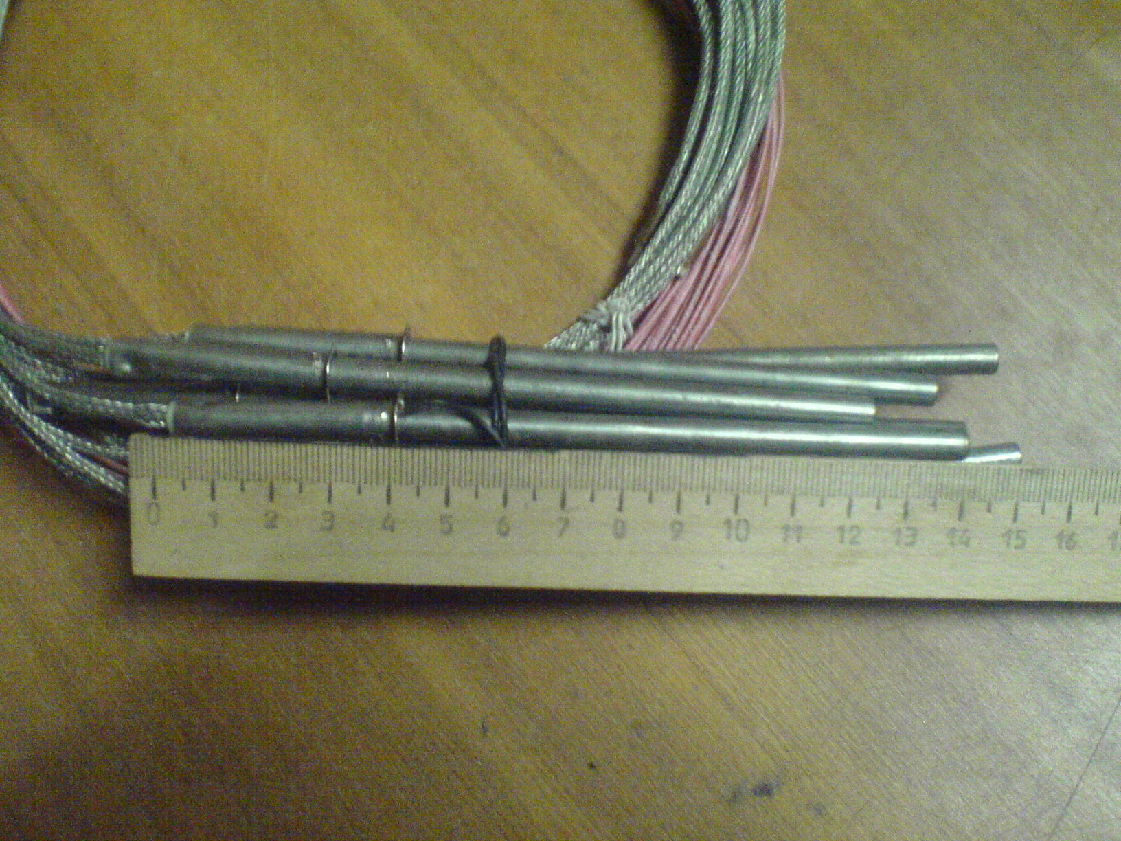

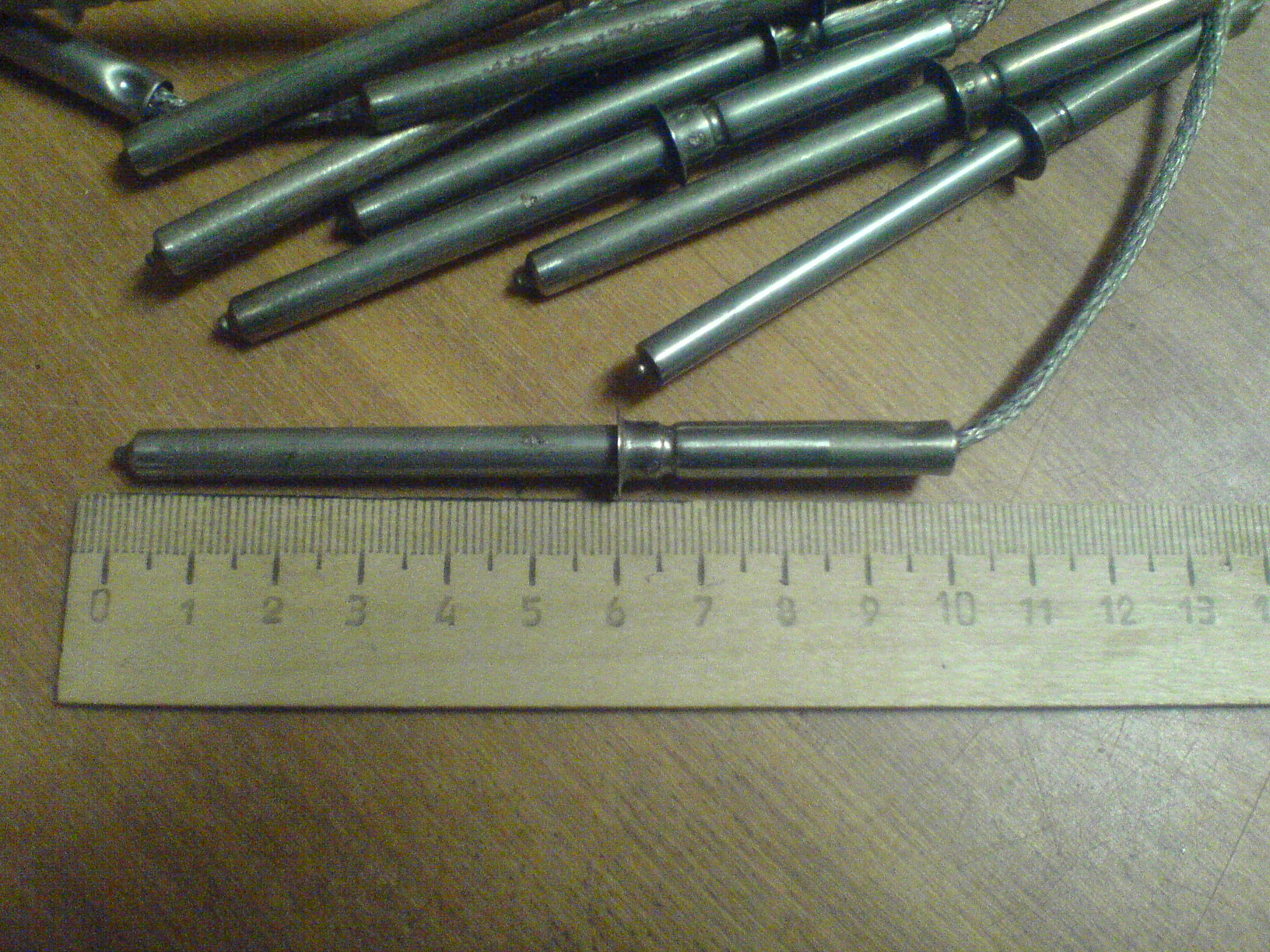

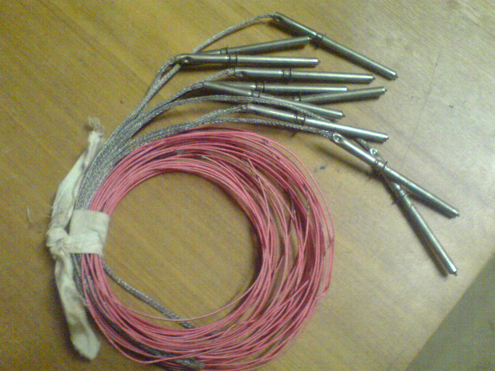

Продам термометры термоэлектрические типа ТХК
Сообщение alex13 »
Термометр термоэлектрический типа ТХК-1800-60(пределы измерения температуры 0-600 град.С)
(93)-600 шт.(уп. 180,180,242 шт., связаны по 10 шт., паспорт на партию)
Характеристики:
-длина чехла- 60 мм
-общая длина термометра 1800 мм
-общее сопротивление термометра 10,6 +-0,2 Ом
-сопротивление электродов относительно чехла полож.-6,6+-0,2 Ом, отриц. -4,5+-0,2 Ом
-диаметр чехла – 6 мм
-материал чехла –ст Х18Н10Т
-диаметр термоэлектродов -0,5 мм
-изоляция термоэлектродов К11
-марка жил удлинительных проводов –ХК
-диаметр жил удлинительных проводов-0,5 мм
Термометр термоэлектрический типа ТХК-3160-100(пределы измерения температуры 0-600 град.С)
(92)-267 шт.(связки по 10-50 шт.,паспорт на партию)
-длина чехла- 100 мм
-общая длина термометра 2000 мм
-общее сопротивление термометра 14+-1 Ом
-изоляция термоэлектродов КН11
Состояние отличное ,с заводского хранения.
Цена 100 руб./шт.Оптом по договоренности.
Оплата на карту СБ.
ТХК-1800-60.JPG (4388 просмотров) <a class='original' href='./download/file.php?id=73325&mode=view' target=_blank>Загрузить оригинал (519.27 КБ)</a>
ТХК-3160-100.JPG (4388 просмотров) <a class='original' href='./download/file.php?id=73326&mode=view' target=_blank>Загрузить оригинал (538.53 КБ)</a>
ТХК-1800-60(1).JPG (4388 просмотров) <a class='original' href='./download/file.php?id=73327&mode=view' target=_blank>Загрузить оригинал (554.42 КБ)</a>
