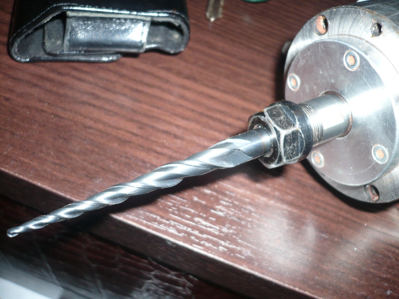

Цанги ER-11 8мм. Цена 450руб.шт. Подходят только к ER гайкам. У кого гайки круглые в шпинделе(EM) не подойдут. Нужно менять гайку.
Изготавливались по моему заказу в китае на цанговой фабрике.
er11_4.jpg (11726 просмотров) <a class='original' href='./download/file.php?id=5427&sid=7a373a6734f1767b5ac980c89444a939&mode=view' target=_blank>Загрузить оригинал (347.71 КБ)</a>

чего то не пойму. цанги как цанги, чего в них необычного?

ER-11 только до7мм по стандарту, а куча интересных фрез от 8мм.

Про гайку не понял, та, что на фотке вроде похоже на мою. Как убедиться? Размеры мож какие померять?

Гайка если квадратная под ключ то ER-11. Если круглая под спец ключ то EM11. Вот в em-11 цанги не полезут.

at90 писал(а):Цанги ER-11 8мм. Цена 450руб.шт.
А Какие биения заявлены производителем у этих цанг? (параметр "runout tolerance")

0.015mm

К Цанге ER-11B какие фрезы подойдут?
vovafed
Сообщения: 1822
Репутация: 325
Откуда: башкортостан
Re: Цанги ER-11 8мм
Сообщение vovafed »
в стандартном наборе с хвостовиком до 6-7мм
at90 продает еще на 8мм
