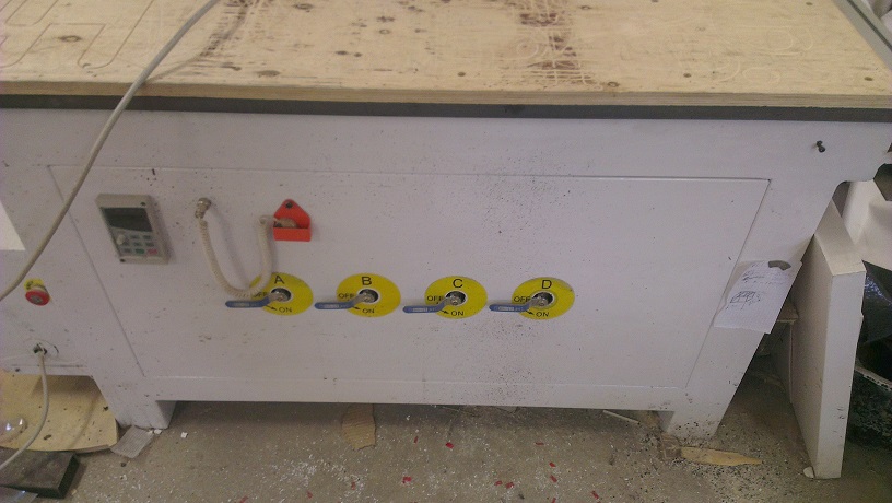

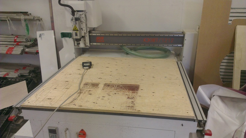

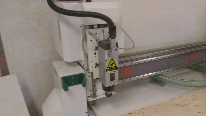

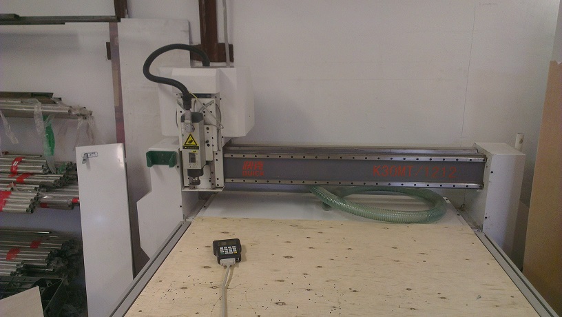

Продаётся фрезер с размером стола 1.2 на 1.2 метра... Состояние нового станка, общий пробег 5-6 часов работы.

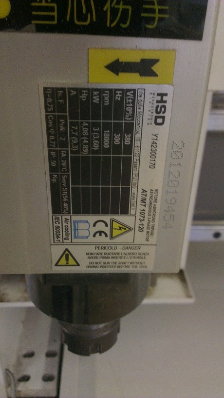

Вакуумный стол(закрыли фанеркой, что бы не портить)... Шпиндель на 3 кВт с воздушным охлаждением...Система смазки подшипников...И самое главное на серводвигателях. Прочие моменты по запросу.
На фото он пыльный, местами запачкан, если будет интерес к покупке, перед отправкой отмоем до состояния идеала.
Станок находится во Владивостоке. При запросе могу выслать видео работы станка или еще проще, связаться по скайпу.
Цена 650 тыс, без скидок, без торга и без доставки! ...Хотя нет, до транспортной компании доставим бесплатно, ну и упакуем бесплатно.
Способ оплаты: Карта Сбербанк, Альфабанк, Блиц перевод Сбербанк (лучший вариант), безнал.
для справки: на заводе в КНР его цена 18600$ + доставка.... так что цена более чем подарочная

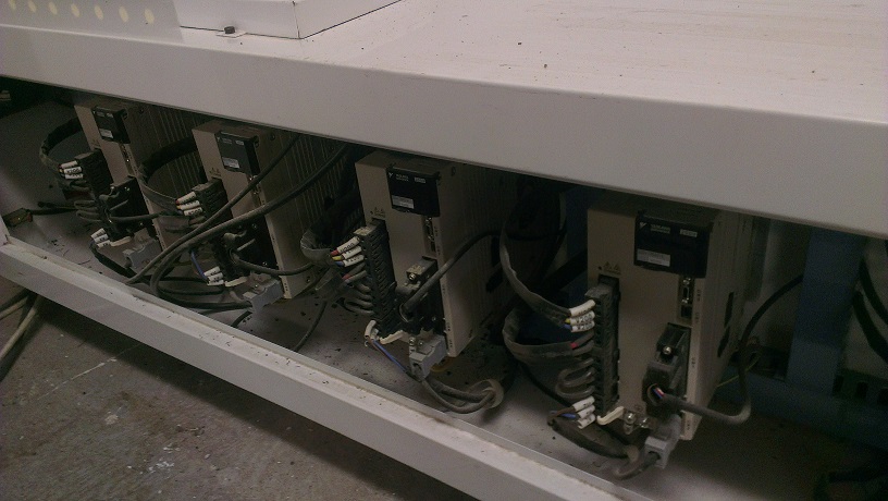

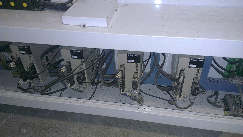

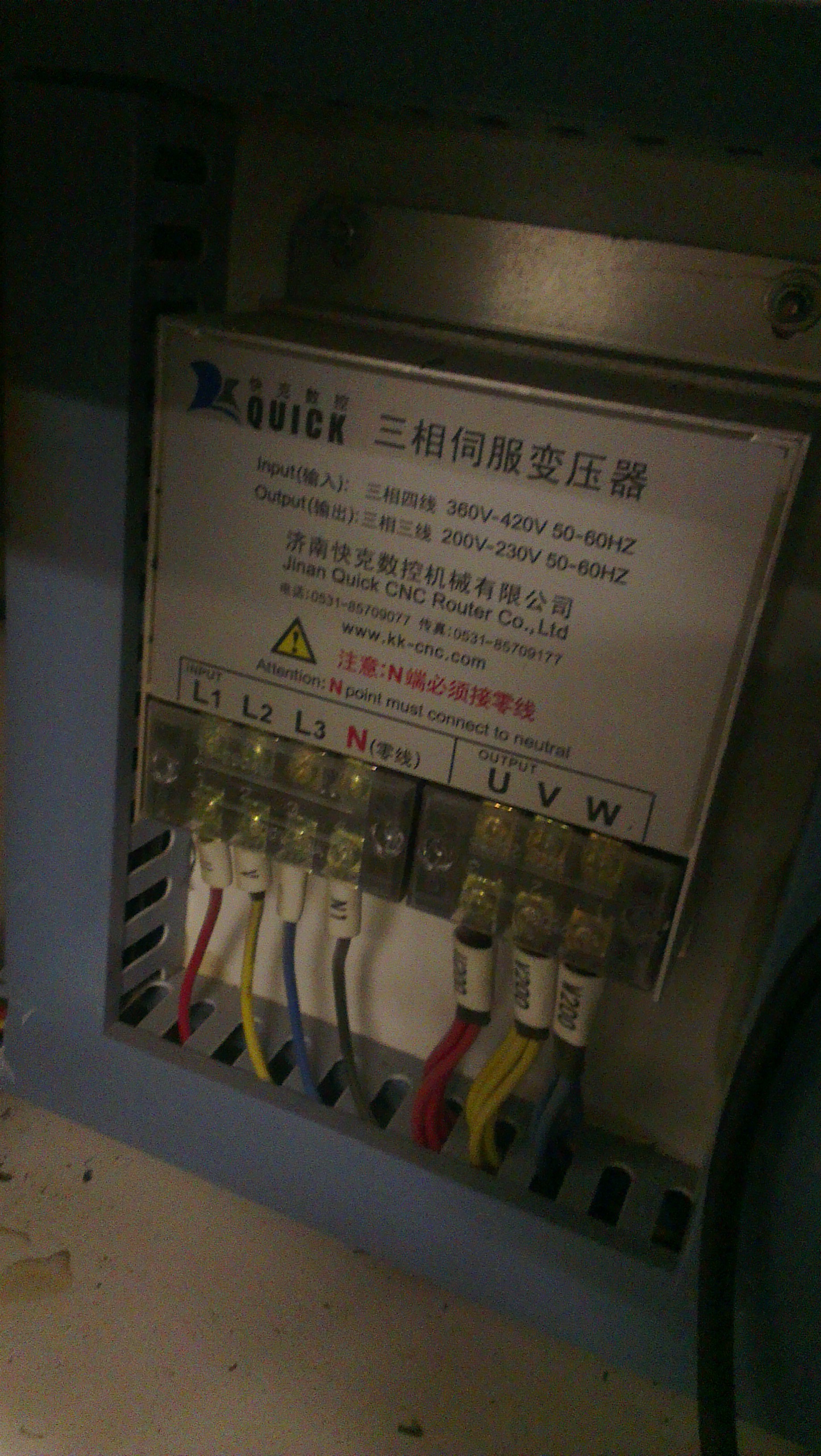

сервопривода работают через понижающий трансформатор? трансформатор сам в комплекте?
PKM
Сообщения: 4263
Репутация: 705
Re: Фрезер 1212 на сервоприводах
Сообщение PKM »
Скорее всего китайцы вставили туда трехфазный преобразователь 380-220
Local
Сообщения: 21
Зарегистрирован: 02 фев 2015, 07:58
Настоящее имя: Анатолий
Сообщение Local »
Не, всё проще. На станок надо кидать 2 кабеля. Один 3 фазы на частотник, а второй 1 фаза на электронику.
mhael
Сообщения: 2443
Репутация: 769
Настоящее имя: Ильдар
Сообщение mhael »

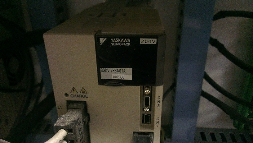

Очень странно, потому что Yaskawa SGDV от одной фазы могут запитываться только драйвера не выше 5R5A (750Ватт). Ваши 7R6A (1кВатт) как-то работают от одной фазы? Да и по фото видно, что к сервопакам 3 фазы 220вольт идут.
Local
Сообщения: 21
Сообщение Local »
Хм... знаете, что бы не выглядеть еще более глупо, я завтра открою крышку и детально рассмотрю, как и что. Добавлю фото. Спасибо, что заметили)))

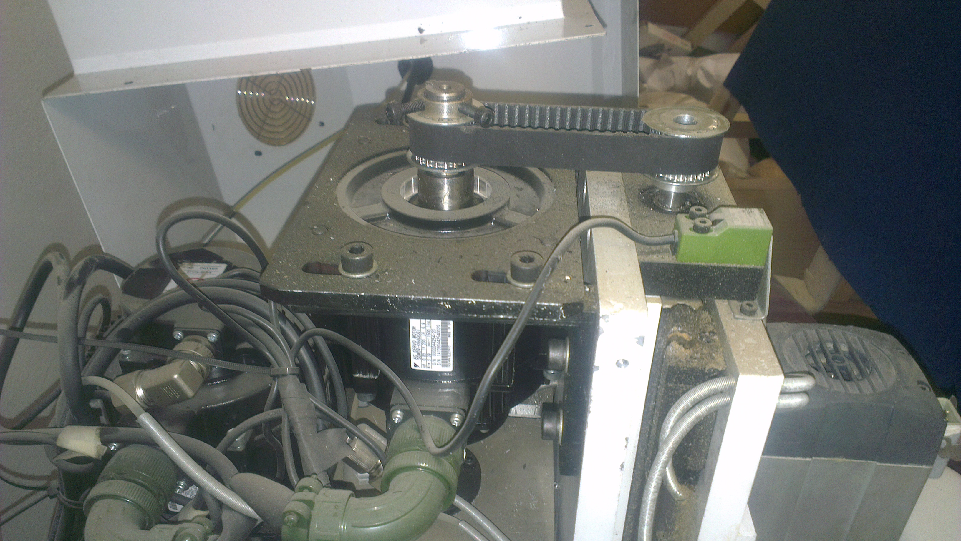

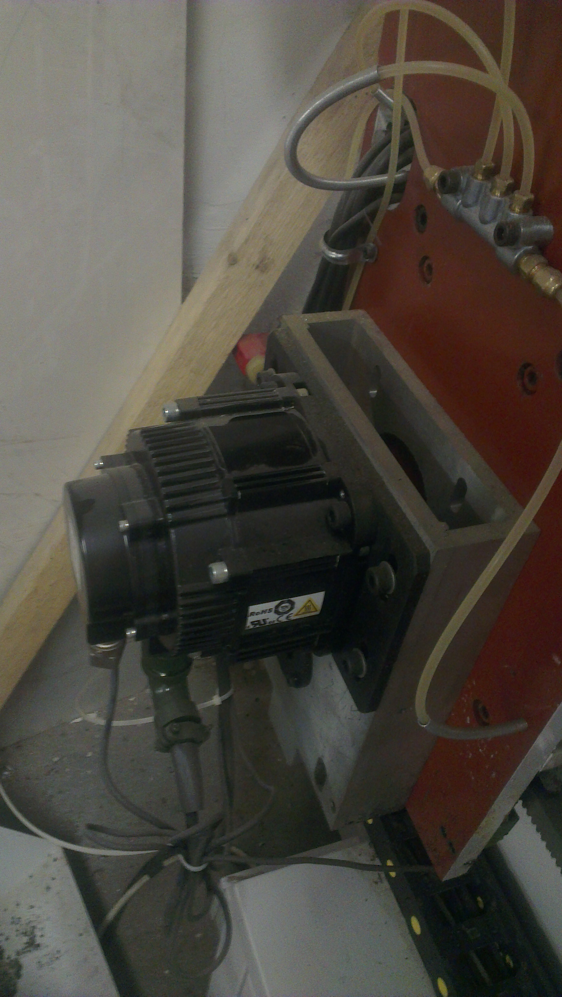

Сообщения: 11730
Local писал(а):Хм... знаете, что бы не выглядеть еще более глупо, я завтра открою крышку и детально рассмотрю, как и что. Добавлю фото. Спасибо, что заметили)))

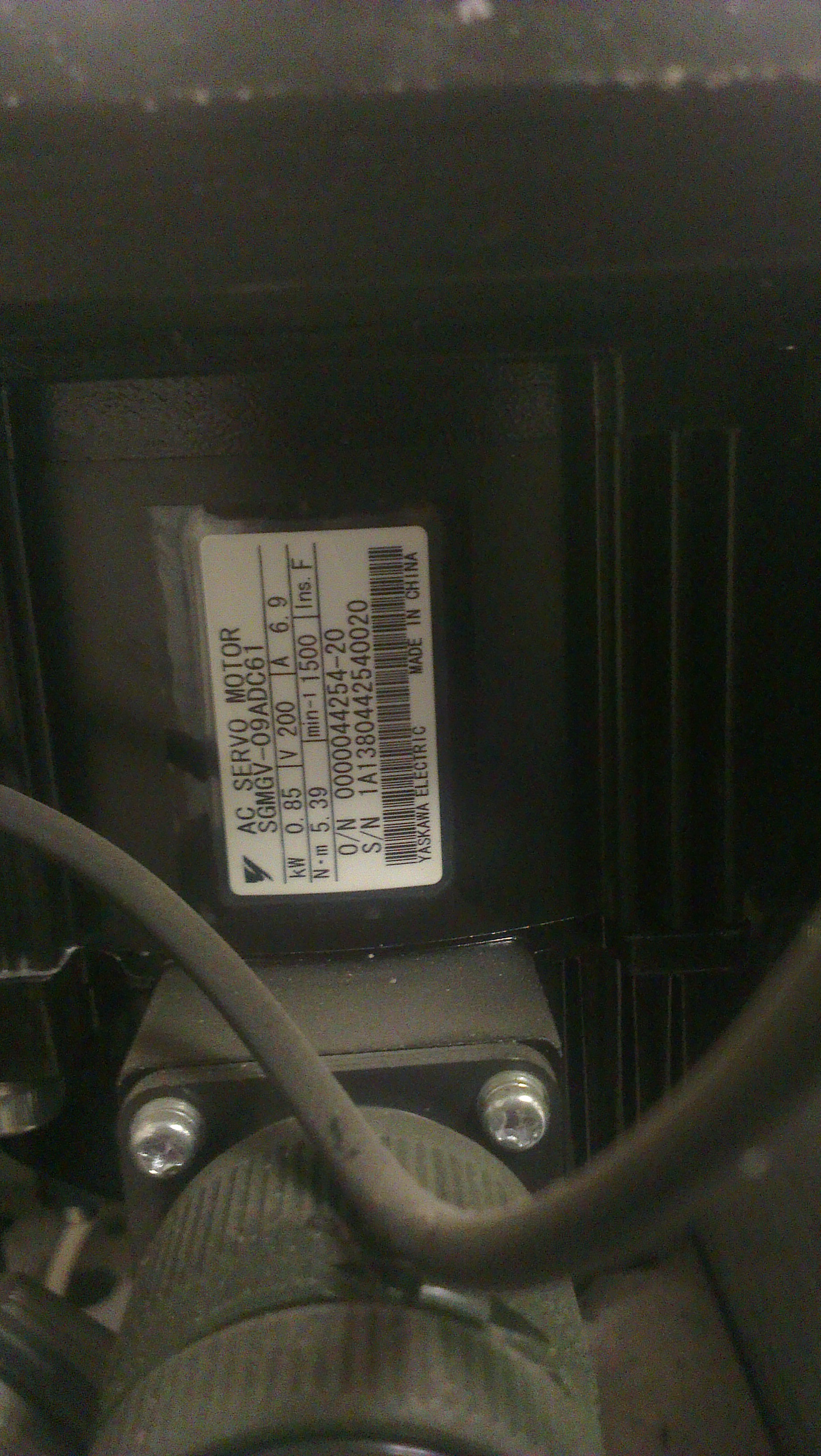

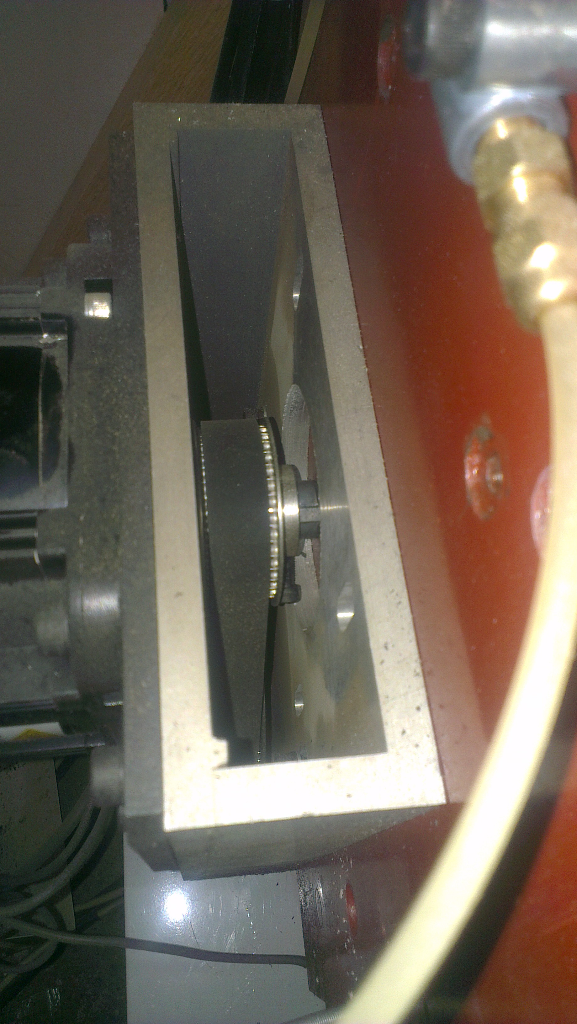

Еще сфотографируй редукторы, которые между сервомотором и приводной шестерней.
Они наверняка есть, и довольно дорогие, так что не стоит скрывать.
mhael
Сообщения: 2443
Репутация: 769
Сообщение mhael »
И таблички на моторах. Чую там стоят 1500 об/мин. Тоже положительно отразится на характеристиках станка.
Сообщения: 34042
michael-yurov писал(а):Еще сфотографируй редукторы, которые между сервомотором и приводной шестерней.
сервы скорее всего на прямую стоят ;)
Сообщения: 11730
Поспорим?
(я не знаю, лишь предполагаю)
UPD: Похоже, оба ошиблись.
Local
Сообщения: 21
Сообщение Local »

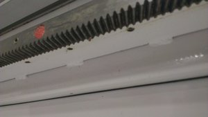

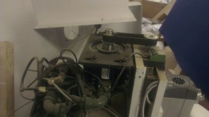

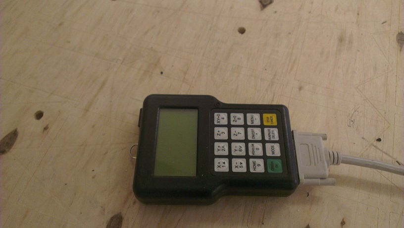

По приводной системе еще не спорили? В общем стоит ременная.
Движки действительно на 1500 об. И да, стоит блок разводки.
