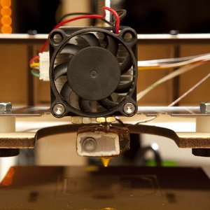

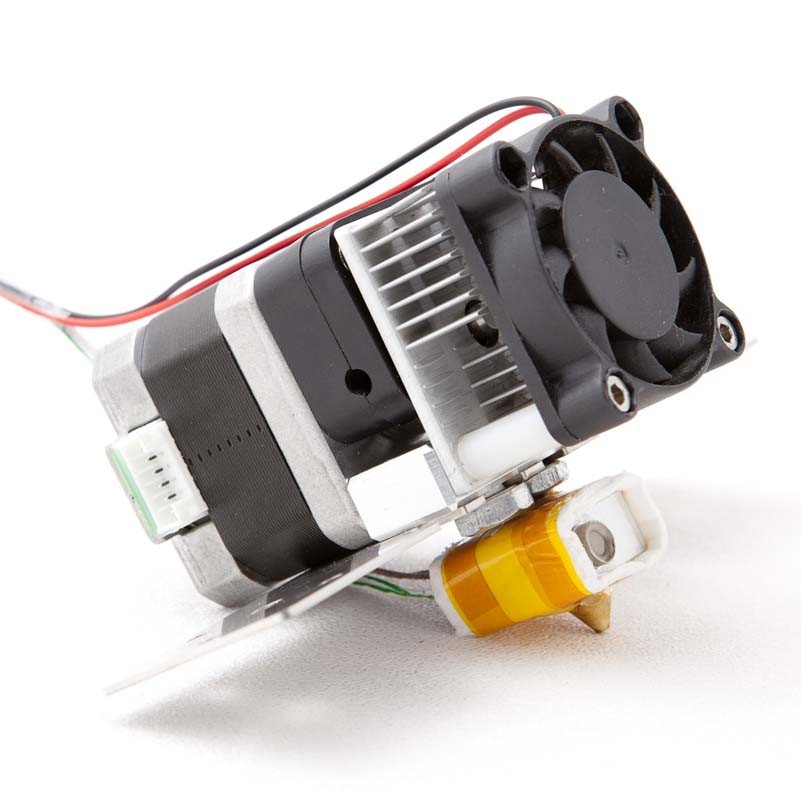

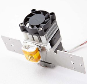

Фото печатающей головки:
makerbot_mk7-103-5_1.jpg (6234 просмотра) <a class='original' href='./download/file.php?id=3205&mode=view' target=_blank>Загрузить оригинал (57.42 КБ)</a>
makerbot_mk7-117-19_1.jpg (6234 просмотра) <a class='original' href='./download/file.php?id=3206&mode=view' target=_blank>Загрузить оригинал (74.46 КБ)</a>
makerbot_mk7-117-19_1.jpg (6234 просмотра) <a class='original' href='./download/file.php?id=3207&mode=view' target=_blank>Загрузить оригинал (74.46 КБ)</a>
Расположение печатающей головки StepStruder MK7 в Thing-O-Matic (6234 просмотра) <a class='original' href='./download/file.php?id=3208&mode=view' target=_blank>Загрузить оригинал (72.01 КБ)</a>

moha_ivan@mail.ru писал(а):Фото печатающей головки:
Иван принцип работы какой у нее? Чет сдается ничего сложного нет. Поддерживать точно тепературу это просто. Что толкает пластик? Что выталкивает расплавленный пластик?

Nick писал(а):Кстати, а можно этот экструдер отдельно приобрести и почем он стоит? И какой по толщине пластик он кушает?
Да он отдельно продается, я писал в другом посте, стоит от 230$ у них + пересылка, но сегодня их нет в продаже, надо ждать. Я закажу у них на днях большую партию всего и заодно парочку головок.
StepStruder MK7 питается ниткой толщиной 1,75 мм, предыдущие модели MK6 и ниже питались 3 мм пластиком.
