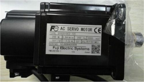

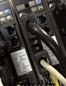

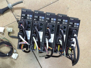

Привет всем!
На станочек себе решил прикупить еще пару серв, но за одно урвал и еще три комплекта. Сервы в пути, ожидаю к новому году +/- Ищу покупателя заранее.
Сразу скажу, что цену малость накинул, хоть доставку окуплю. Цену вижу 12тр за комплект. Разъемы все имеются, на моторах провода целые.
По возможности проверю на работоспособность.
Территориально нахожусь г.Иркутск. Смогу отправить почтой или ТК Энергия. Если сильно надо, закажу экспедирование груза в другой ТК, приедут заберут. Оплата на карту.
Характеристики на фото, понимают степ/дир, можно управлять по сети.
Драйвера ryc201d3-vvt2, моторы gys201dc2-t2a

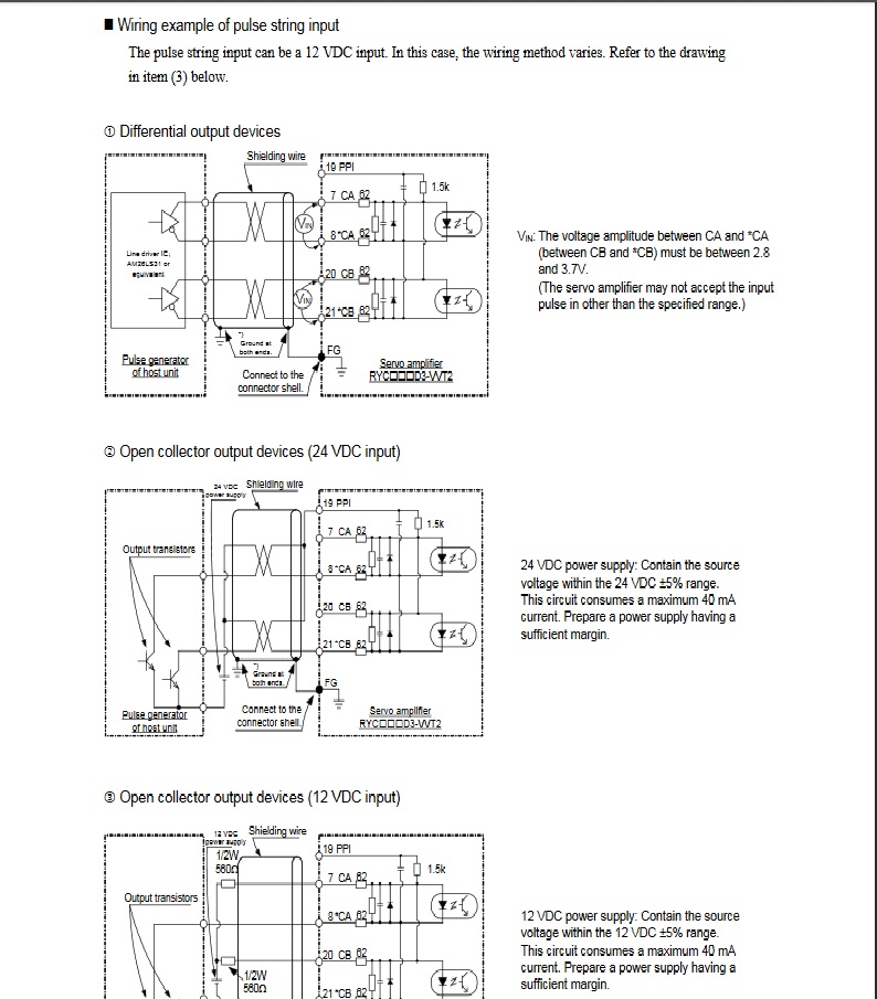

А реально ли подружить данный комплект с простенькой платой опторазвязки для управления по step/dir?
В мануале есть несколько схем подключения pulse string input, но самостоятельно в них разобраться не могу :oops:
123.jpg (3474 просмотра) <a class='original' href='./download/file.php?id=96885&sid=9dc0210437d522e6687efd1a8e870d78&mode=view' target=_blank>Загрузить оригинал (179.44 КБ)</a>
den_sibirskiy
Сообщения: 1655
Репутация: 349
Настоящее имя: Ден
Откуда: Иркутск
Re: Servo Fuji Faldic 200W AC
Сообщение den_sibirskiy »
так я ж написал что они step/dir, pulse to trein это оно и есть.
