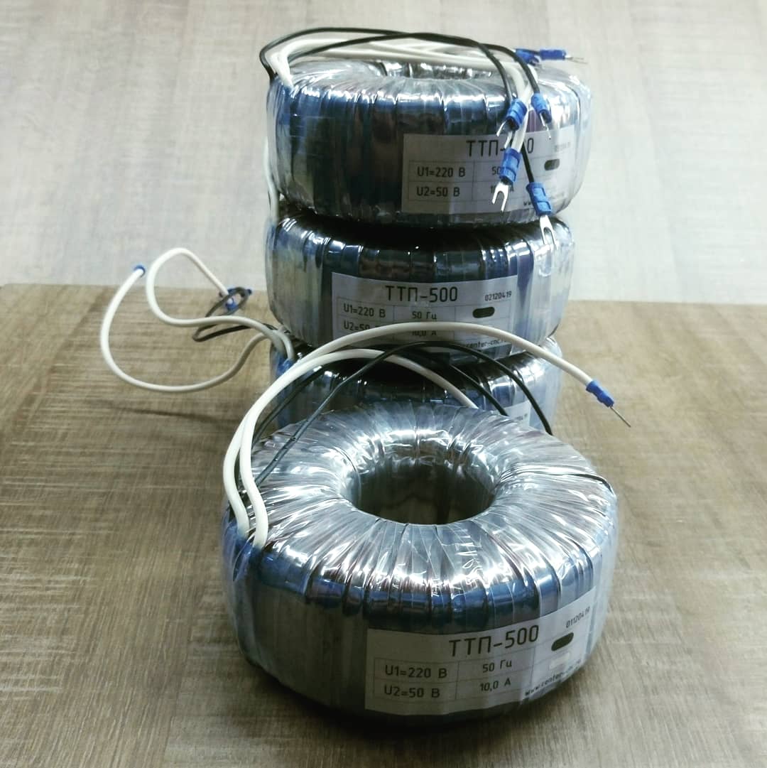

И вновь приветствую уважаемых участников форума!
Предлагаю Вам свои услуги в изготовлении трансформаторов, линейных блоков питания и дамперов для драйверов шаговых двигателей и сервоприводов.
Занимаюсь исключительно тороидальными трансформаторами. Сроки изготовления обговариваются индивидуально.
Трансформаторы не гудят: на ХХ их вообще не слышно, на околомаксимальной нагрузке слышно едва заметное жужжание.
Стоимость конечного изделия зависит от того, какими параметрами должен обладать трансформатор.
В качестве примера представляю варианты:
U1=220AC, U2=17AC (для 24DC) 100 Ватт. Цена 2600 руб.
U1=220AC, U2=34AC (для 48DC) 200 Ватт. Цена 3100 руб.
U1=220AC, U2=50AC (для 70DC) 300 Ватт. Цена 3500 руб.
IMG_20190719_134957_206.jpg (8606 просмотров) <a class='original' href='./download/file.php?id=166521&mode=view' target=_blank>Загрузить оригинал (93.69 КБ)</a>
IMG_20190719_134957_227.jpg (8606 просмотров) <a class='original' href='./download/file.php?id=166522&mode=view' target=_blank>Загрузить оригинал (112.49 КБ)</a>
В примерах не учитывал потери напряжения на диодном мосту для удобства понимания.

Сообщения: 3653
Re: Изготовление трансформаторов/линейных БП

Сообщение Мастерю »
N1X писал(а):Трансформаторы самодельные?
Вы полагаете, что Александр их вручную намотал? :D
Разве не видно, что это станочная намотка? :wik:
Вручную задолбаетесь челнок пихать пока только один транс намотаете, а здесь уже партия, пусть даже и мелкая. ;)
Магнитопровод покупной, обмотка покупная. Мотается на станке по приниципу кольца-челнока. Мотовилом-челноком, как заметил выше Мастерю, такие действия совершать не эффективно.

Сообщение Зерноед »
N1X писал(а):Просто если сам - хотел уточнить по исполнению изоляции
Мотаю сам или друг, когда есть возможность просочиться к станку. Т.е., считай, самодельный.
Изоляция между первичкой и вторичкой - лавсан.

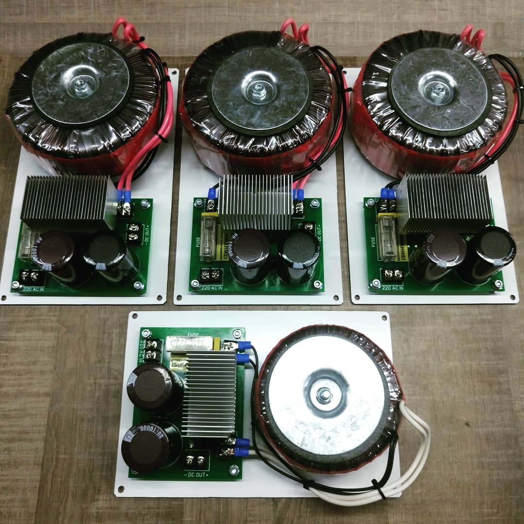

Закончено изготовление 4х блоков питания. 3 шт. 48в х 600вт, 1 шт. 36в х 300вт.
IMG_20190515_134647_891.jpg (9618 просмотров) <a class='original' href='./download/file.php?id=162699&mode=view' target=_blank>Загрузить оригинал (140.56 КБ)</a>
IMG_20190515_134647_881.jpg (9618 просмотров) <a class='original' href='./download/file.php?id=162701&mode=view' target=_blank>Загрузить оригинал (139.78 КБ)</a>
IMG_20190515_134647_883.jpg (9618 просмотров) <a class='original' href='./download/file.php?id=162700&mode=view' target=_blank>Загрузить оригинал (118.52 КБ)</a>

Зерноед писал(а):Закончено изготовление 4х блоков питания

Мастерю писал(а):А что за мост применен, что вы его на радиатор поставили?
kbpc5010

Мастерю писал(а):Судя по заявленной мощности, мост выбран с запасом по току в 4 раза. Нафига там радиатор, да еще такой?
Больше - не меньше. Можно взять и на 25 ампер, но разница в цене практически нулевая, а держать для ассортименту виды и подвиды не очень практично. Почему именно эта модель моста? Как минимум - толщина ног, которая гарантированно пропустит 16А при заявленных производителем в 50А (в чём большие сомнения). А радиатор - да греется. Потеря на мосту 2,4-3в, от этого и тепло. Изначально поставил радиаторы меньше, но статичная околопиковая нагрузка блоков продолжительное время подтолкнула на смену радиаторов на радиаторы с большей площадью.

Зерноед писал(а):Больше - не меньше.
Свой вопрос я снял. Посмотрел отзывы про эти мосты. Многие их характеризуют, мягко говоря, не очень положительно...
Сообщение Зерноед »
Мастерю писал(а):Многие их характеризуют, мягко говоря, не очень положительно...
Много подделок. А всем надо подешевле. Отсюда соответствующие отзывы. Даже качественная комплектуха сбоит, не мне вам рассказывать.
