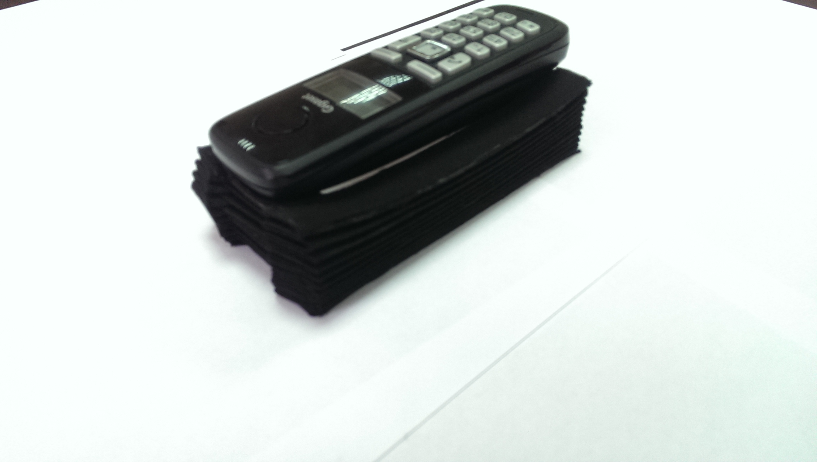

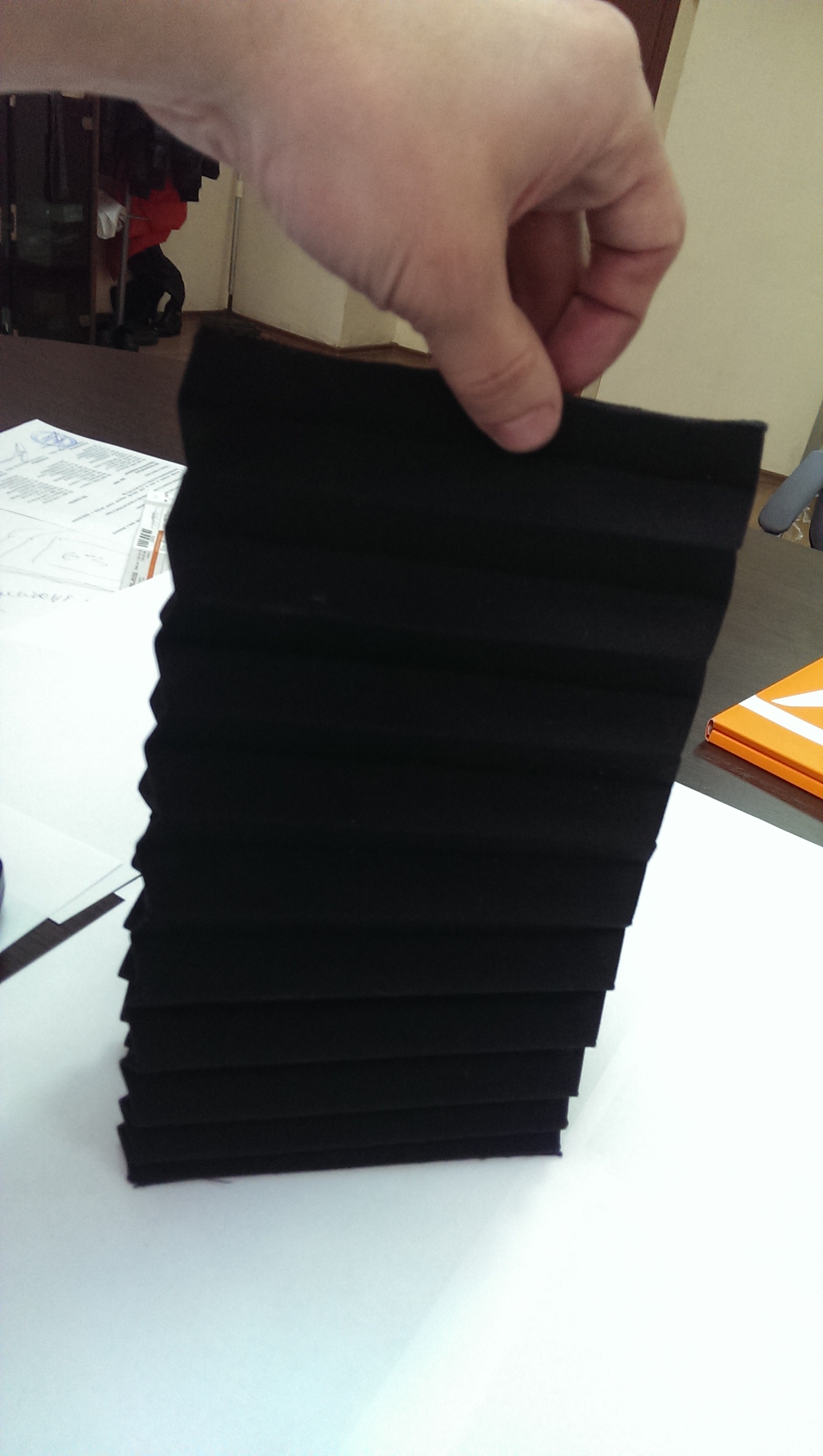

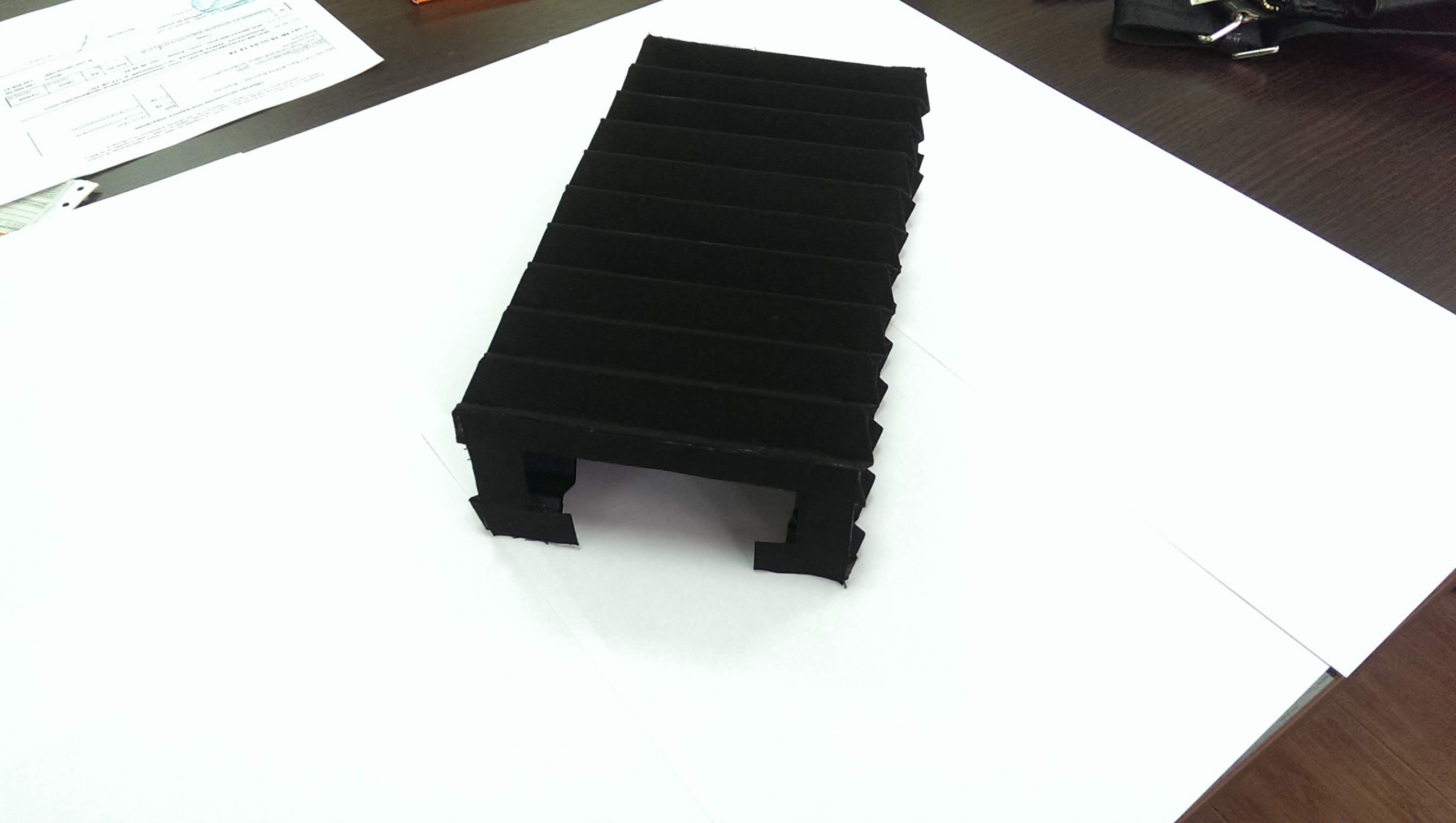

получилась 300 мм (8494 просмотра) <a class='original' href='./download/file.php?id=38591&sid=401dcdc8ef7f2e0729711f3899d84c20&mode=view' target=_blank>Загрузить оригинал (605.56 КБ)</a>
получилась 300 мм
IMAG0433.jpg (8494 просмотра) <a class='original' href='./download/file.php?id=38592&sid=401dcdc8ef7f2e0729711f3899d84c20&mode=view' target=_blank>Загрузить оригинал (446.13 КБ)</a>
IMAG0437.jpg (8494 просмотра) <a class='original' href='./download/file.php?id=38593&sid=401dcdc8ef7f2e0729711f3899d84c20&mode=view' target=_blank>Загрузить оригинал (696 КБ)</a>
сжатая - 30 мм (8494 просмотра) <a class='original' href='./download/file.php?id=38594&sid=401dcdc8ef7f2e0729711f3899d84c20&mode=view' target=_blank>Загрузить оригинал (440.71 КБ)</a>
сжатая - 30 мм
IMAG0440.jpg (8494 просмотра) <a class='original' href='./download/file.php?id=38595&sid=401dcdc8ef7f2e0729711f3899d84c20&mode=view' target=_blank>Загрузить оригинал (679.7 КБ)</a>

Это первый пробный экземпляр изготовленный для собственных нужд. Время изготовления - 1 час

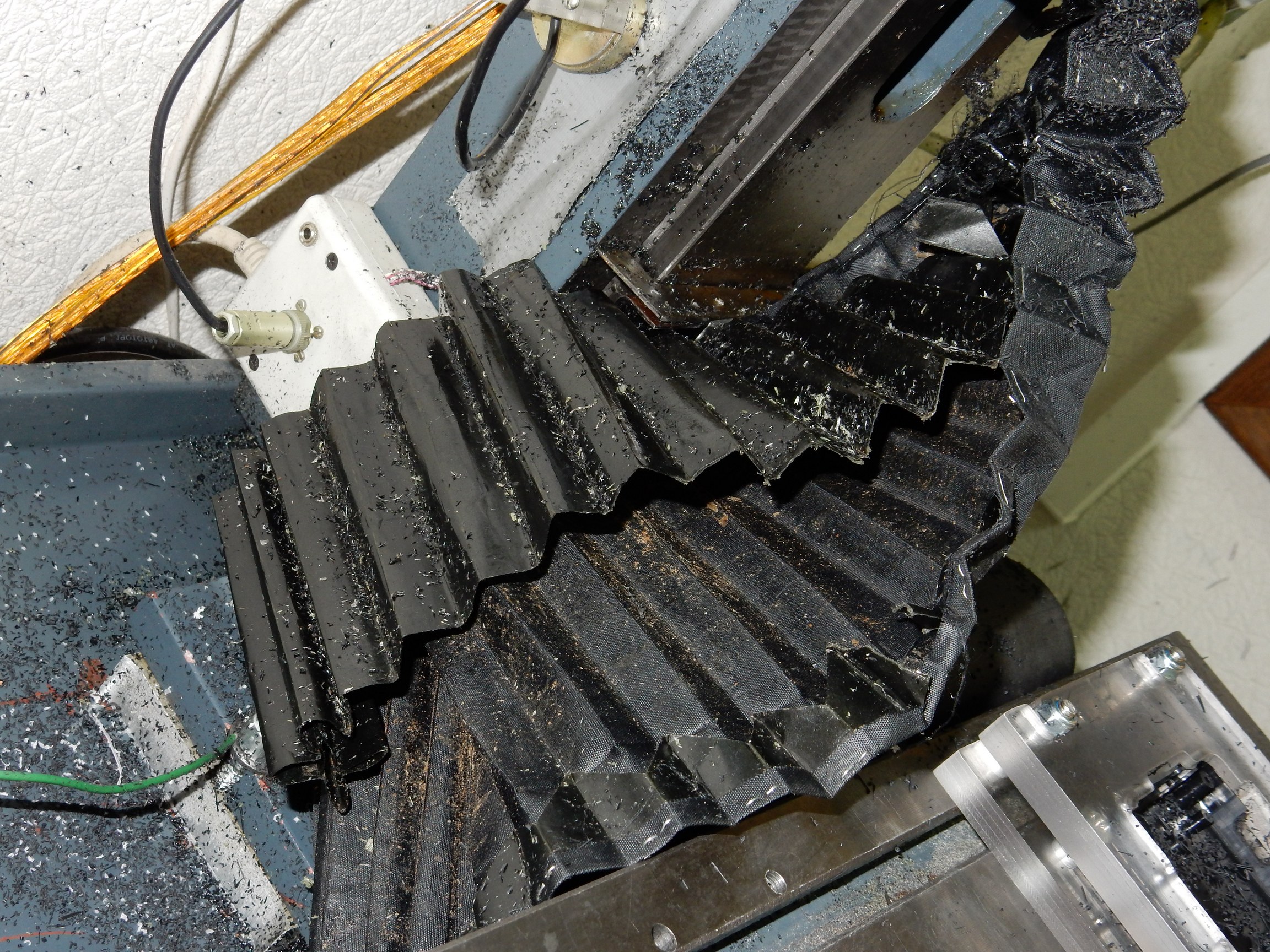

А это "родная" гофра станка после пары лет эксплуатации в довольно-таки тепличных условиях.

Отличная защита! А родная как будто раскисла.
Сообщения: 9116
Re: Предлагаю изготовить гофрозащиту.
Atom42 писал(а):А родная как будто раскисла.
Она не "как будто", она на самом деле раскисла. От СОЖ, а в основном от масла, которым смазываем ластохвосты. Там на ней видны скрепки от степлера, это уж мы колхозили, пока новая не подоспела.
