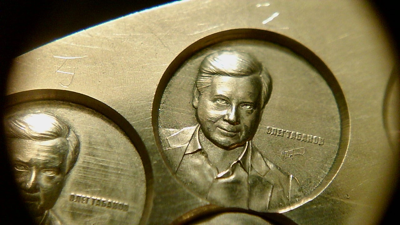

сам удивлён, несколько раз проверял...индикатор обычный, в лупу смотрел , стрелка сотку проходит за 10 шагов а обратно за 15nik1 писал(а):0.005 мертвый ход это очень крутой реультат

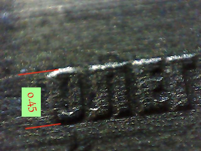

frezeryga писал(а):на гравировке люфт можно не увидить поскольку несоосность установки швп создаст небольшой натяг системе и без нагрузки люфта какбы и нет.
люфт на таких микро буквах сильно видно, буквы слишком худые получаются...а после внесения коррекции стали такие как надо

у меня заготовка ровно по центру , сейчас осталось добить ось Z .. видимо ловит наводки, появляются полосы вдоль Х.. станок сто пудово не ювелирный , но работает выше того для чего предназначенfrezeryga писал(а):к краю люфт меньше потому что винт от несоосности скраю зажимает сильней и все люфты и в опоре и в гайке зажимает напраженным винтом. а по центру винт легче прогибается под несоосность и не создает большого радиального давления.
П.С. на картинке диаметр примерно 9,9 мм
