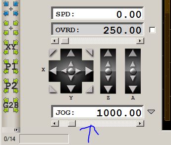

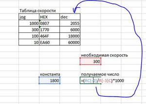

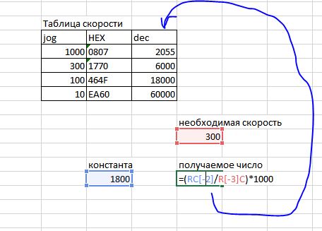

Добавил в программу ручное управление направлением движения, единственное пока не понял математику посылаемой скорости, а именно:
В моей табличке:
JOG - это отображаемая скорость движения HEX - это 16-ричное значение которое посылается в контроллер
DEC - это-же значение в десятичном виде
Если нужно например выполнять движение при котором JOG = 300, я вычисляю следующим образом беру константу 1800 делю на JOG и умножаю на 1000, т.е. (1800/300)*1000 = 6000 (в 16-ти ричной 1770) что и посылаю в контроллер.
Всё конечно работает, но интересно для чего это всё??? кто что думает? или знает???

Странная константа, для 100 и 300 все работает, а вот для 10 и 1000 нет. Видимо эти значение потом подгружается в счетчик, ведь если нужна частота меньше, то сравнивать надо счетчик с бОльшим числом, главное понять зависимость, может быть сделать таблицу с более мелким шагом ?
Программа Eureqa предлагает вот такой вариант
зато в результат точно попадает
SPEED = 19983.7139871623 + 406634.572324227/JOG + 0.046850276160621*(JOG^2) - 65.1856247201075*JOG

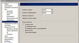

А при посылке команды движения по указаным координатам константа равна 3600

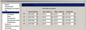

а константа 1800 не звисит от максимальной скорости в настройках:Настройка->Оси->Настройки->Настройки ускорения. Еще покажи параметры "Скорость подачи" "Скорость перемещения"
Т.к. есть ограничения на максимальную частоту генерации шагов в программе, то в зависимости от кол-ва шагов на мм ограничивается и макс скорость в программе.
Как вариант, в зависимости от требуемой скорости перенастраивается предделитель в таймере PICa.

1) Настройки ускорения
2) Настройка скоростей
А так-же значения отображаемые в JOG (в программе) и то что посылается в контроллер:
JOG | HEX - в посылке
1 fb1d
2 fb1d
5 ea60
10 ea60
20 afc8
30 ea60 <-- вот тут какое-то странное значение..... ломает весь порядок
40 afc8
50 8c9f
100 464f
150 2ee0
200 2327
300 1770
500 0e10
1000 0708
2000 0384
5000 0168
6000 012c
7000 0101
7500 00f0

скорость подачи - 250 константа 1800selenur писал(а):А при посылке команды движения по указаным координатам константа равна 3600
скорость перемещения - 500 константа 3600 ?????
все правильно, только по формуле (1800*1000)/F чтобы не было округления
JOG HEX в посылке
31 D0E2
30 60EA
29 74F2
до скорости 30 похоже предделитель используется т.к. значение в 2 байта не лезет
