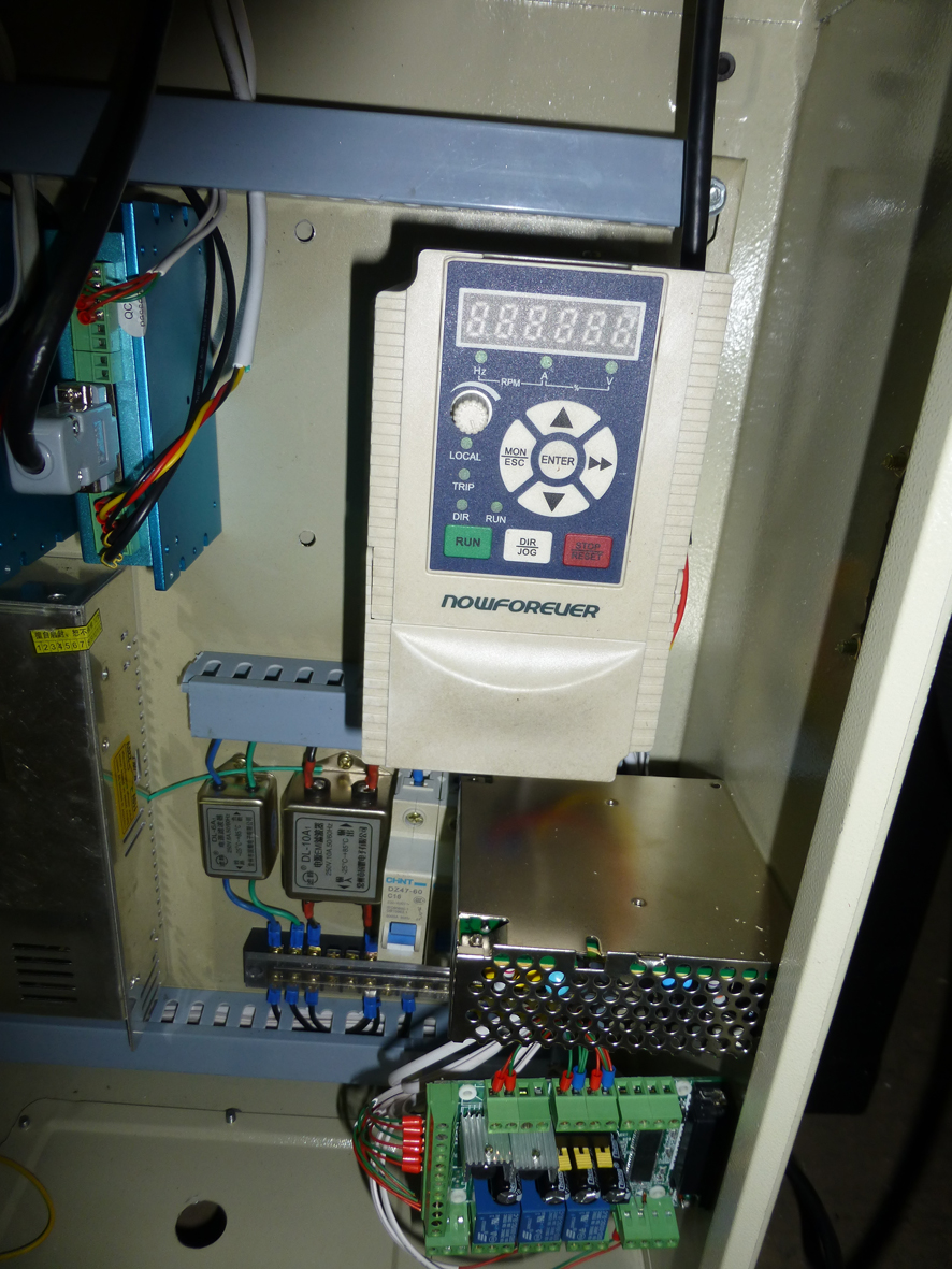

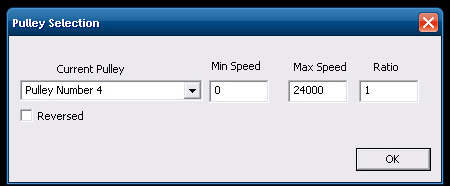

В маче выставил как и требуется максимальные 24000 контроллер видно снизу на фотоNightV писал(а):в маче столько указаны максимальные обороты?

НУ вроде как все включается программно в маче и обороты тоже регулирую программно, я вот не могу понять как влияет на шпиндель настройка в маче Spindle Pulleys что там нужно выставлять помимо минимальных и максимальных оборотов для чего там установка шкивов ?aegis писал(а):сам частотник стоит врежиме управления через аналог или от кнопок на панели?

Да частоту указал 400 выставил или это не правильно?evgenyjp писал(а):Частоту шим в маче правильно указал?
Минимальные и максимальные обороты тоже?
минимальные выставил от нуля и до 24000 это я так понимаю выставляется все в той же настройке Spindle Pulleys а что там еще нужно выставить для чего там одинаковых настроек около 15 штук там нужно в каждой выставить по нарастающей частоту оборотов ?

первым делом нужна документация по твоему частотнику, скорее всего он стоит в "настройки по умолчанию", тоесть не 400 герц а меньше (50\60), да вольташ\ампераш на выход нужно указать. так и шпиндель спалить недолго.seregacnc писал(а):документацию по моему частотнику ни чего не смог найти
фотографии лейбы с частотника и шпинделя давай сюда

частоту шим 50 или 60 попробуй, как уже сказали и Ratio 0 поставь. Ну и инструкцию на контролер бы там ето все написано. А если станок готовый покупал то проще всего узнать там где покупал.

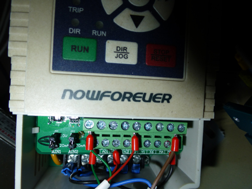

Станок приобретался в китае пришел без каких либо настроек в маче не много хоть разбираюсь а вот с частотниками не очень, кстати огромное спасибо за ссылки в одной из них я нашел инструкцию как раз для моего частотника.NightV писал(а):кстате... ты станок сам собрал или купил готовый? если купил то по идее частотник настроен, хотя не факт
Сегодня целый день просидел на работе пытался настроить шпиндель сам частотник похоже что настроен проверял настройки частота у него стоит на 400 установлен на аналоговый сигнал с контроллера, проверял во включенном состоянии вольтаж на контроллере с аналогового выхода так там действительно при 100% оборотах показывает 10 вольт снижаю обороты на 50% показывает 8 вольт и поэтому шпиндель крутиться не на 12 тысячах а на 19 почему так не знаю, единственная настройка в маче которая могла повлиять на изменение вольт это Spindle Pulleys там я изменил минимальные обороты выставил на 7000 тысяч минимум и тогда вольты не много стали изменяться пропорционально оборотам но это все равно не то так как у шпинделя минимальные обороты 5 тысяч. После всех экспериментов у меня возник такой вопрос а как еще можно подключить частотник к контроллеру какие еще есть варианты по мимо аналогового и протокола модбас видел в инструкции для частотника что там есть какое то цифровое подключение что для этого нужно?
Видео

частота ШИМ(то что в МАЧЕ забито) какая должна быть для твоего контроллера ?? Уточни и проверь, обычно ето 50гц а не 400.seregacnc писал(а): Сегодня целый день просидел на работе пытался настроить шпиндель сам частотник похоже что настроен проверял настройки частота у него стоит на 400...
...еще есть варианты по мимо аналогового и протокола модбас видел в инструкции для частотника что там есть какое то цифровое подключение что для этого нужно?
Видео
http://youtu.be/HxMFZdV9T08
ето называется RS-232 но нада вроде платку какуюто паять и в инверторе должна быть разводка под него, во многих китайских инверторах етот чип отсутствует.
ну и лучше всего инструкцию хотяб на аглийском спросить там где покупал, кетацы охотно ПДФки высылают...

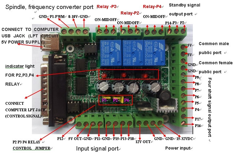

Re: настройка шпинделя в Mach3
нашел описание контроллера там в описании написано про подключение шпинделя перевод конечно кривоватый но что есть:
-Специальные высокоскоростные оптические изоляции соединения для контроля скорости вращения шпинделя. Может быть выход, в 2.5KHZ ШИМ выходного сигнала для параллельного порта P1. Интерфейсная плата есть 0-10В ШИМ в D / схем. Может быть 0-10В выходной уровень для управления некоторыми рынке только аналоговый преобразователь контроля скорости, таким образом, чтобы управлять скоростью вращения шпинделя. Обратите внимание, что с ШИМ-выходом 0-10В может выбрать только один. Не может использоваться одновременно.
вот то что красным помечено что подразумевается что нужно выбрать только в одно и что не может использоваться одновременно?
- NightV
- Почётный участник
- Сообщения: 6610
- Зарегистрирован: 30 дек 2011, 09:14
- Репутация: 2279
- Настоящее имя: Владимир Айрапетян
- Откуда: Israel
- Контактная информация:
вОоот, попробуй указать шим 2500 (в Мач)seregacnc писал(а):Специальные высокоскоростные оптические изоляции соединения для контроля скорости вращения шпинделя. Может быть выход, в 2.5KHZ ШИМ выходного сигнала для параллельного порта P1
а остальное просто разжевывание что этот пин может быть только на Р1 и он один
