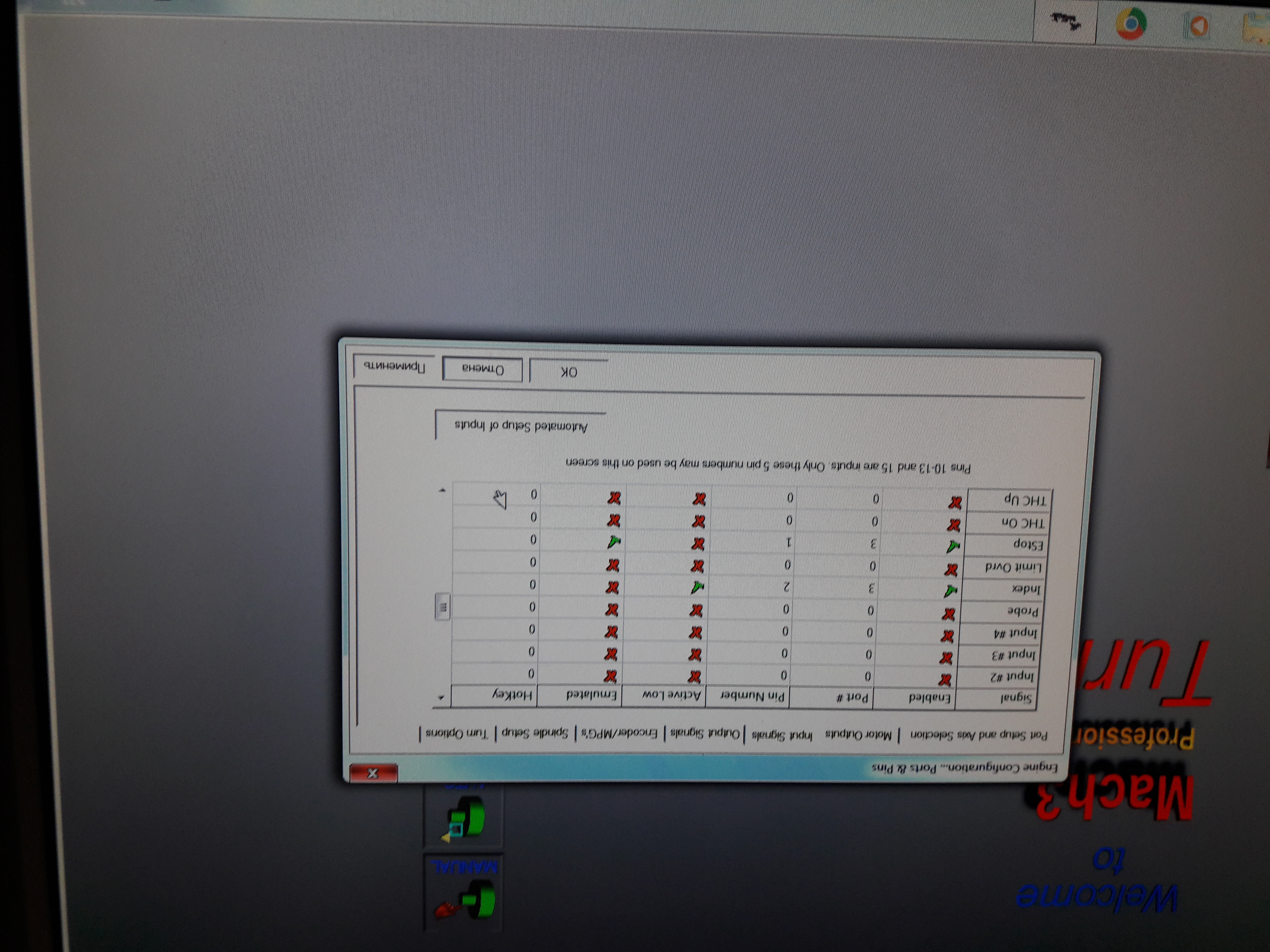

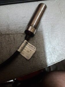

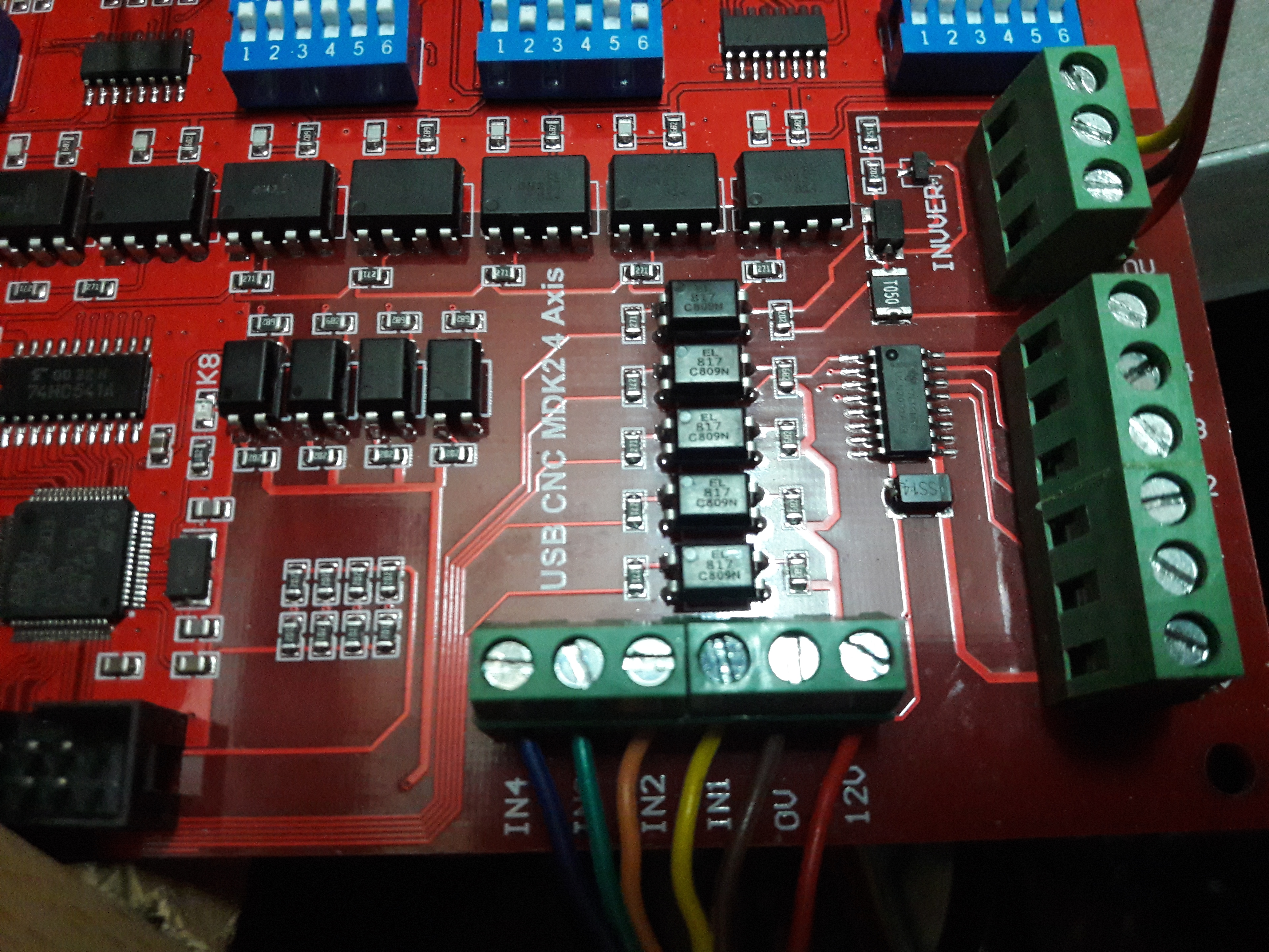

Датчик хола пин 2. Stop пин 1. Концевики еще не подключил

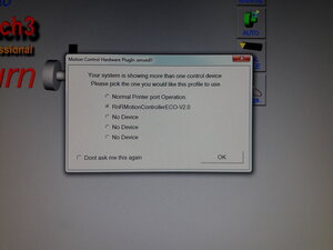

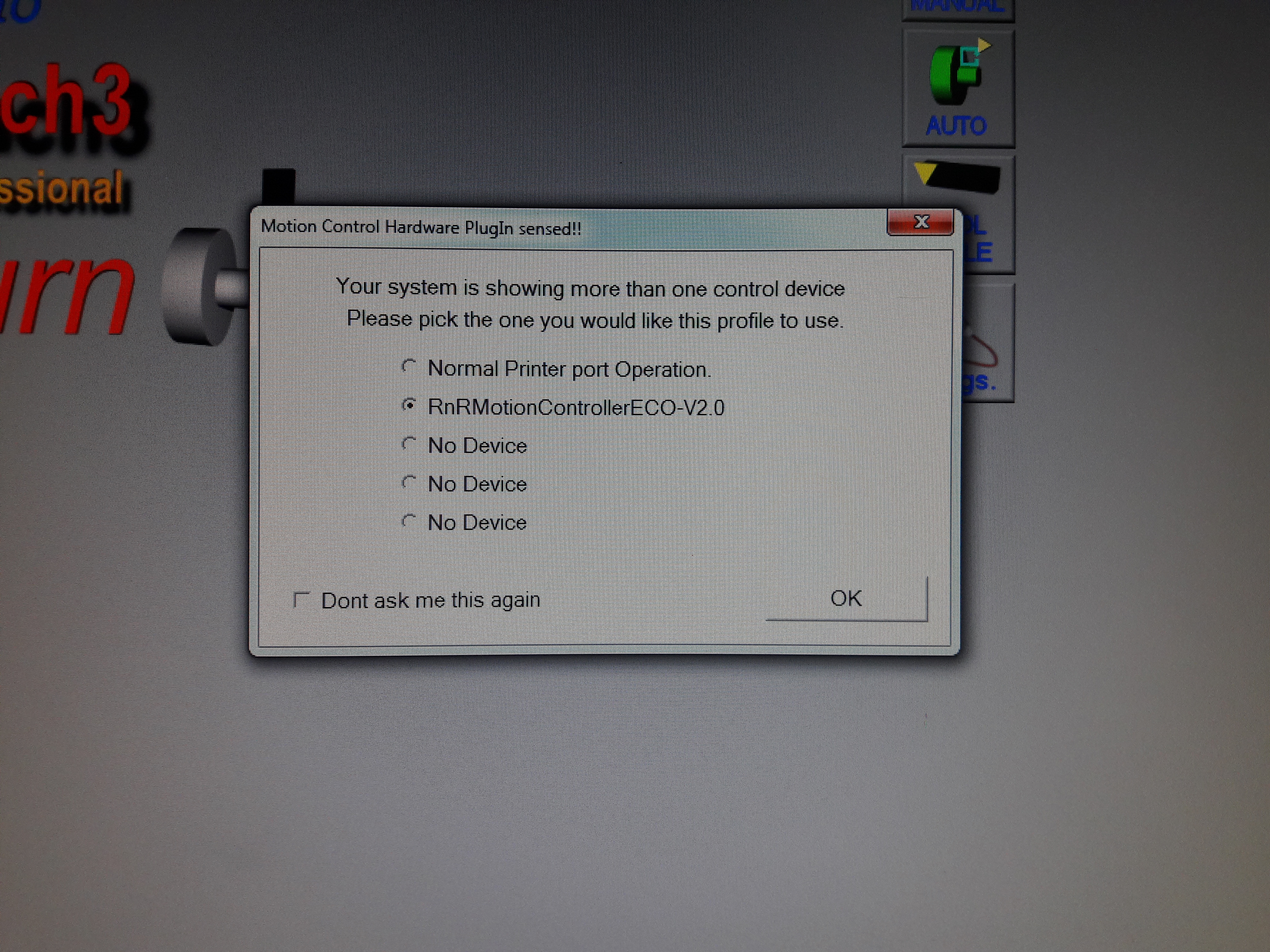

Все на третьем порту. Индекс светится на мониторе(светодиод) . Обороты не показывает( s true)

Подключение к ПК через usb порт. Как принтер.

Не знаю нормально или нет. Порт один. Распознается третим. Всего 4 input.

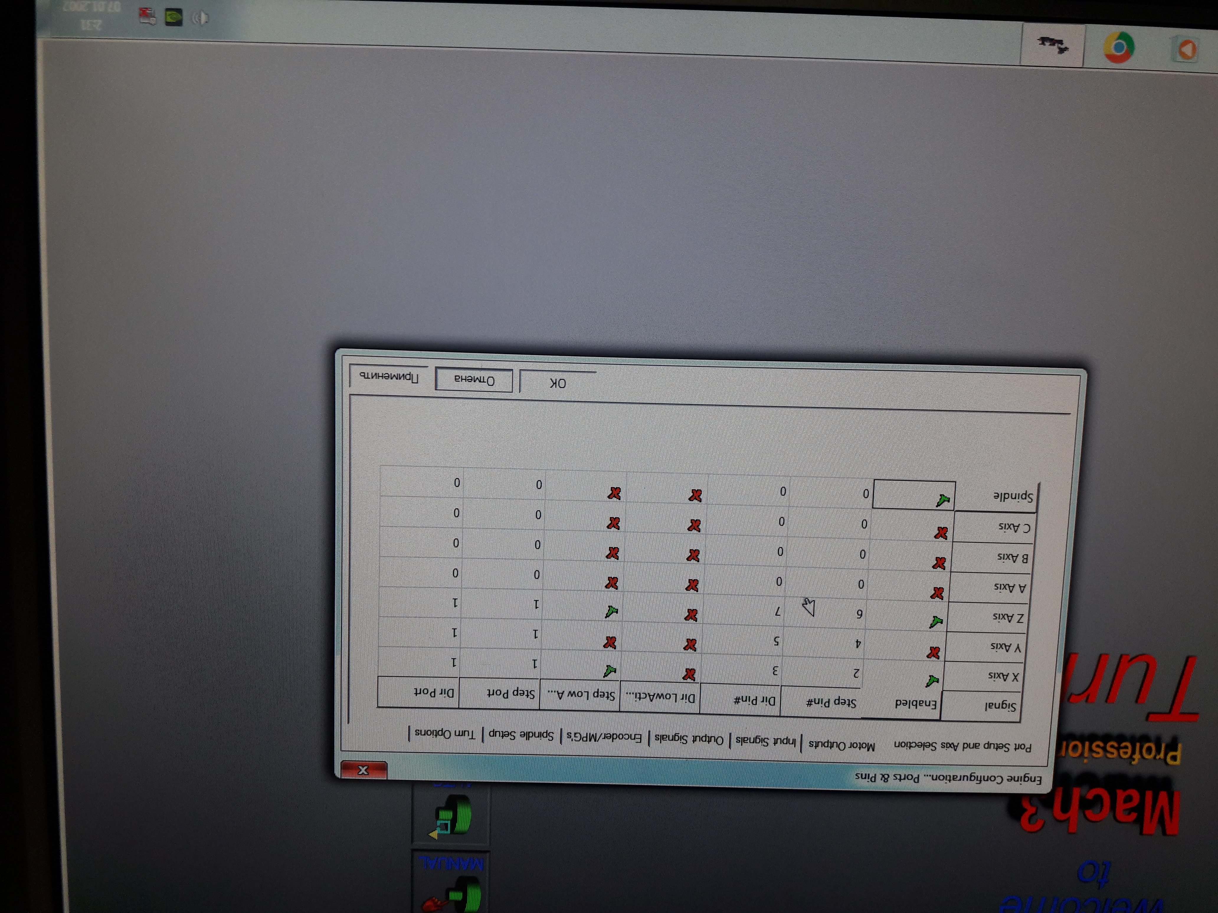

vitzin
Сообщения: 410
Репутация: 55
Настоящее имя: viktor vizin
Re: Mach3 не показывает реальную скорость вращения шпинделя
Сообщение vitzin »
Самоделкин писал(а): Датчик хола пин 2
вообще-то пин 2 по 9,это выхода,если подключать,то с 10 по 13,15 пин

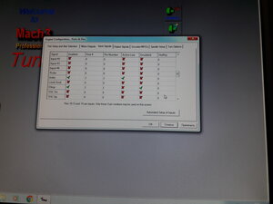

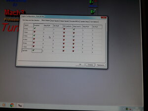

Vitzin посмотри на плату. Это может в маче по умолчанию выхода и порт там какой? Все настройки ютуба были перепробованы. content://com.android.chrome.FileProvider/images/screenshot/16093786153251732331586.jpg работают входа только так как на фото. Стоп, концевики подключены на фрезерном на такой же плате.

Плата 4- х осевая. Контроллер и драйвера все вместе. Ранее просто купил 2 штуки. Хочу применить для токарного используя две оси.

В мануале к плате и на самой плате нумерации пинов нету. Но с другими настройками входа не откликются.

Просто тупо картинка. К какому шлейфу или порту (как там правильно будет звучать) что подключать

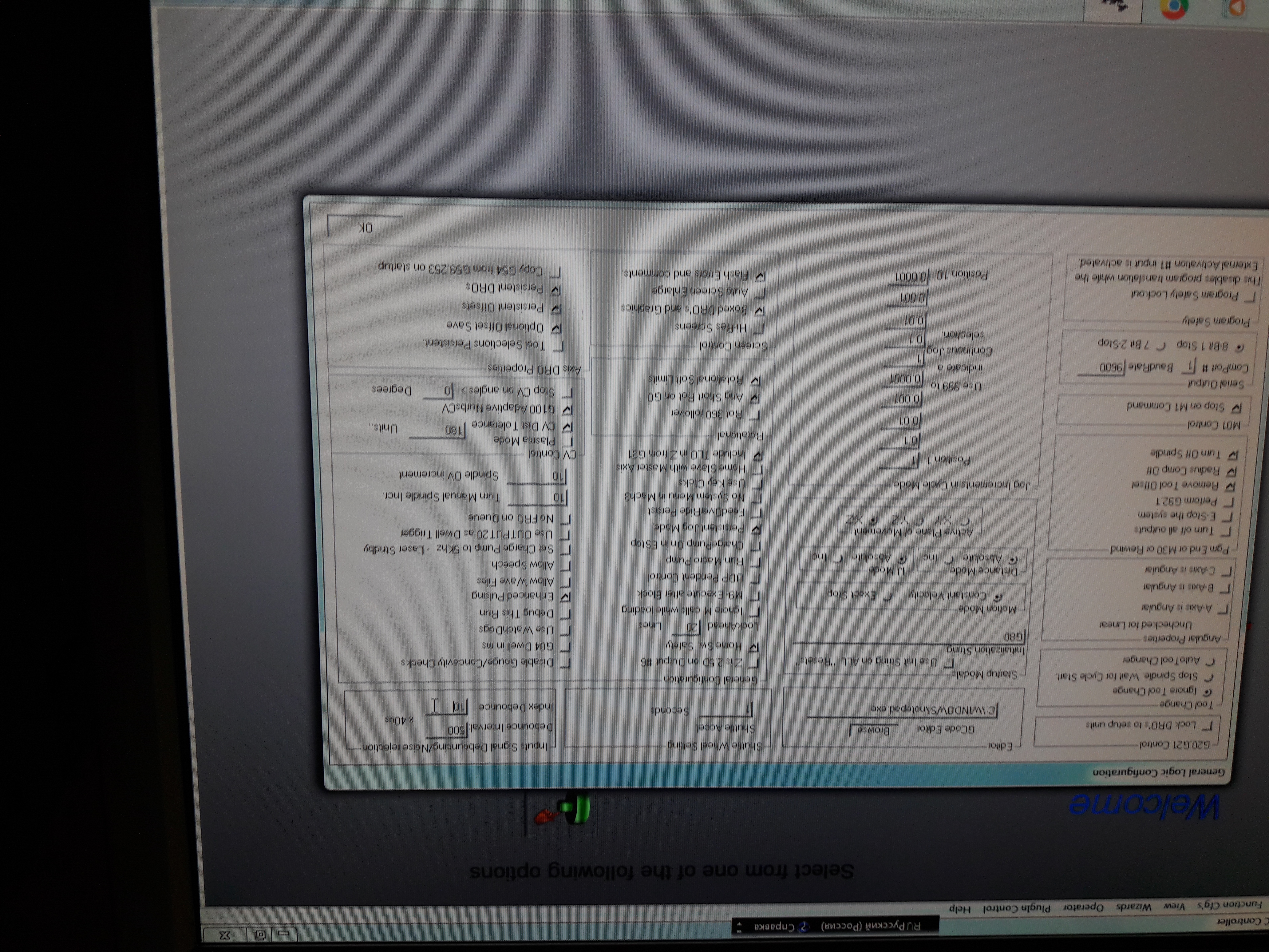

Попробуй снять галку на aktive low...ну и проверь пин подключения....если индекс моргает при вращении даже не знаю, что ещё вообще предположить. Какое питание на датчике?

Cvazist
Сообщения: 1091
Репутация: 85
Сообщение Cvazist »
Самоделкин писал(а): 29 дек 2020, 19:06 Подключение к ПК через usb порт.
Поэтому и не работает.
С ЛПТ работает.
