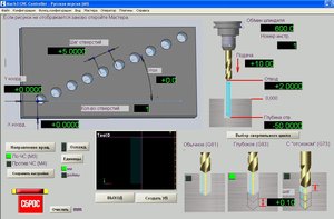

В моем Масн3 большинство мастеров не работают(выдают ошибку) потому приходиться их переделывать.
Макрос для сверления отверстия или множество отверстий
Масн мастер.JPG (8704 просмотра) <a class='original' href='./download/file.php?id=5648&mode=view' target=_blank>Загрузить оригинал (103.16 КБ)</a>
Архив распаковываем где лежит ваш Масн в папку Addons например C:\Mach3\Addons
Пробуем, сообщаем об ошибках :)

Сообщение gennadiy »
Красивый "Wizard". А в какой программе рисовали картинки? Тоже хотелось бы сделать нечто подобное...
Сообщения: 34042
Re: Мастера для Mach3
gennadiy писал(а):Красивый "Wizard". А в какой программе рисовали картинки?
в любом графическом редакторе
