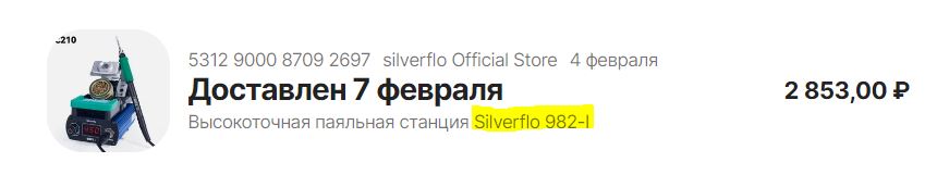

T12 "уже всё" - клоны JBC С210 правят балом )
silverflo.JPG (614 просмотров) <a class='original' href='./download/file.php?id=210862&sid=14be9621d96e6e6b217d6c68b384ff38&mode=view' target=_blank>Загрузить оригинал (23.73 КБ)</a>
