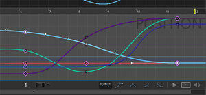

Может кто знает существуют ли для ЧПУ какие нибудь программы позволяющие управлять шаговыми двигателями при помощи векторной графики? например есть Dragonframe.
(Можно и под win и под linux или и то и другое :) )
управление с помощью векторной граффики (3740 просмотров) <a class='original' href='./download/file.php?id=13930&sid=3294ae72b3566921772e4de78a2c45c9&mode=view' target=_blank>Загрузить оригинал (49.48 КБ)</a>

Здравствуйте форумчане !
Кто сможет объяснить мне, имеет ли смысл дальше изучать INKSCAPE+GCODETOOLS+LINUXCNC для программирования траектории движения ?
(в моём случае КИНОКАМЕРЫ)
Дело в том что в Теле и Кино индустрии существуют специально Заточенные программЫ для программирования так называемых
MOTION CONTROL CAMERA CRANE
Изображение Изображение
и эти программы как правило идут вместе с MOTION CONTROL которые стоят очень дорого , также существуют более дешевые варианты типа ARDUINO+DRAGONFRAME+VOLO для Мультипликации
, но есть минус программа не понимает показаний с ЭНКОДЕРов, и есть Большой ПЛЮС! нарисовать траекторию движения камеры очень просто а главное можно корректировать и запоминать это(управляя даже через ipad)
Вобщем LINUXCNC я начал рассматривать по тому что к нему можно привязать энкодеры+серву и управлять независимо осями(если я не ошибаюсь до 8-ю осей)
Вопрос мой заключается вот в чем;
1- Реально ли с помощью INKSCAPE+GCODETOOLS+LINUXCNC (нарисовав что нибудь в inkscape) получать G-code ,например вот для такого движения
https://www.youtube.com/watch?v=0bOSS-XSUik http://www.youtube.com/watch?v=0bOSS-XSUik ?
2- Реально найти человека который за деньги сможет дописать(переделать) программу для управления 5-ю осями с возможностью корректировки и запоминания траекторий движения?
https://www.youtube.com/watch?v=BOmfhf4wUgs http://www.youtube.com/watch?v=BOmfhf4wUgs
Большое спасибО! :beer: извините за раскидистый подчерк

milo писал(а):Не совсем понятно, что значит непостоянная скорость. Вы имеете ввиду скорость разгона инерционной массы стрелы? И как описать это в программе? Или что?
например:начинается вращение ротора мотора плавно по часовой стрелке (0--0.5-1-2-3-4-5-7-9-9-9об/мин) и в определенный момент времени СЕРВА еще более плавно начинает вращение по часовой но уже снижая обороты (9-9-8--7--6---5----4-----3---2.5---2----1.5----1-0 и останавливается) подождав 3.67сек. начинает резкое но плавное вращение против часовой(1-2-3-5-10-20-40-80-150-200)

Impartial
Сообщения: 953
Репутация: 36
Re: Программа для управления движениями кино камеры
Сообщение Impartial »
Добавьте время и получится график из первого поста. Подавайте значения скорости на сервопривода и получите траекторию камеры. Зачем морочить голову с Г кодом и всякими преобразованиями.

Impartial писал(а):Добавьте время и получится график из первого поста. Подавайте значения скорости на сервопривода и получите траекторию камеры. Зачем морочить голову с Г кодом и всякими преобразованиями.
вобщем я так и хочу управлять оборотами сервопривода с помощью графика или графиков, где есть (время,скорость вращения по часовой,скорость вращения против часовой), вот только как это сделать ,а еще энкодеры должны ориентировать траекторию, и осей в идеале должно быть 8 штук ?
12345.jpg (3358 просмотров) <a class='original' href='./download/file.php?id=24586&sid=3294ae72b3566921772e4de78a2c45c9&mode=view' target=_blank>Загрузить оригинал (37.44 КБ)</a>
