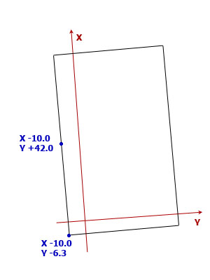

Например, есть прямоугольная заготовка, повернутая на неопределенный угол. Известно, что левая грань имеет координату по X -10.0:
g68_1.jpg (12150 просмотров) <a class='original' href='./download/file.php?id=99373&sid=1cdab372aeb6da6aeac828f2f4aa2a47&mode=view' target=_blank>Загрузить оригинал (28.63 КБ)</a>

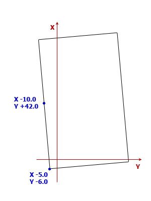

Теперь я определил щупом угол поворота заготовки, в одной из точек на левой стороне заготовки присвоил координате X -10.0 и даю команду повернуть координаты вокруг этой точки. По идее теперь вся грань должна находиться строго параллельно координате X и иметь координату по X -10.0, а Y в этой точке не должен измениться :
g68_2.jpg (12150 просмотров) <a class='original' href='./download/file.php?id=99374&sid=1cdab372aeb6da6aeac828f2f4aa2a47&mode=view' target=_blank>Загрузить оригинал (29.06 КБ)</a>
Но этой точке присваиваются координаты 0,0 и предыдущая привязка идет насмарку.
g68_3.jpg (12149 просмотров) <a class='original' href='./download/file.php?id=99376&sid=1cdab372aeb6da6aeac828f2f4aa2a47&mode=view' target=_blank>Загрузить оригинал (27.62 КБ)</a>
Может быть я чего-то не понимаю и так и должно быть? Если так, то почему? Какой в этом смысл?

В том-то и проблема, что если точка вращения не в нулевых координатах, то она становится в них при выполнении кода G68. Переместились в точку 100;100, задали вращение вокруг этой точки и ее координаты стали 0;0, а не остались 100;100.

AndyBig, естественно не останутся исходными координатами. сам так пользуюсь при ручном написании осевых деталей (типа фланцев и т.п.). вначале повернул, потом дал смещение. иначе неразбериха получится. считай новые координаты будут пересчитываться автоматом через синус и косинус

А что мешает обнулиться там, где надо, а потом повернуть СК вокруг этой точки?..
Сообщения: 9116
Re: Поворот координат G68 в Mach3
AndyBig писал(а): если после поворота СК подвести щуп по X к стенке заготовки
После поворота такими вещами лучше не заниматься. Разумней все измерения выполнять на неповернутой СК.
