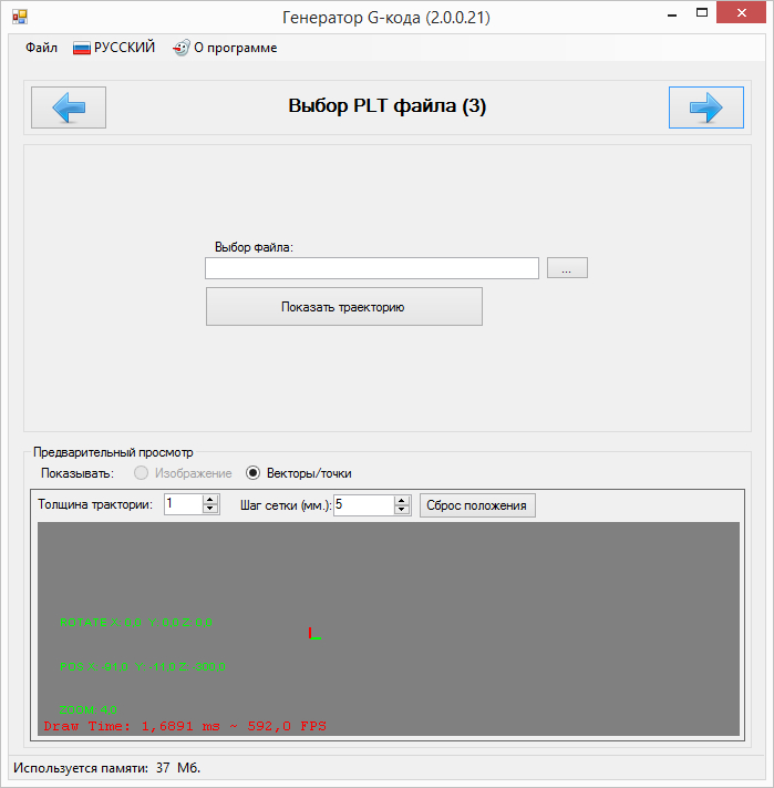

Для получения контуров, рисунок необходимо преобразовать в 2-х цветный рисунок, из цветного, для этого с помощью коэффициента подбирается желаемый результат, после подбора, можно поставив флажок, инвертировать получаемое 2-х цветное изображение. После этого можно запустить получение контура.
Страница 5
s5.jpg (150877 просмотров) <a class='original' href='./download/file.php?id=96070&sid=85b23333144b741e74a0b8ce5b42c514&mode=view' target=_blank>Загрузить оригинал (139.37 КБ)</a>

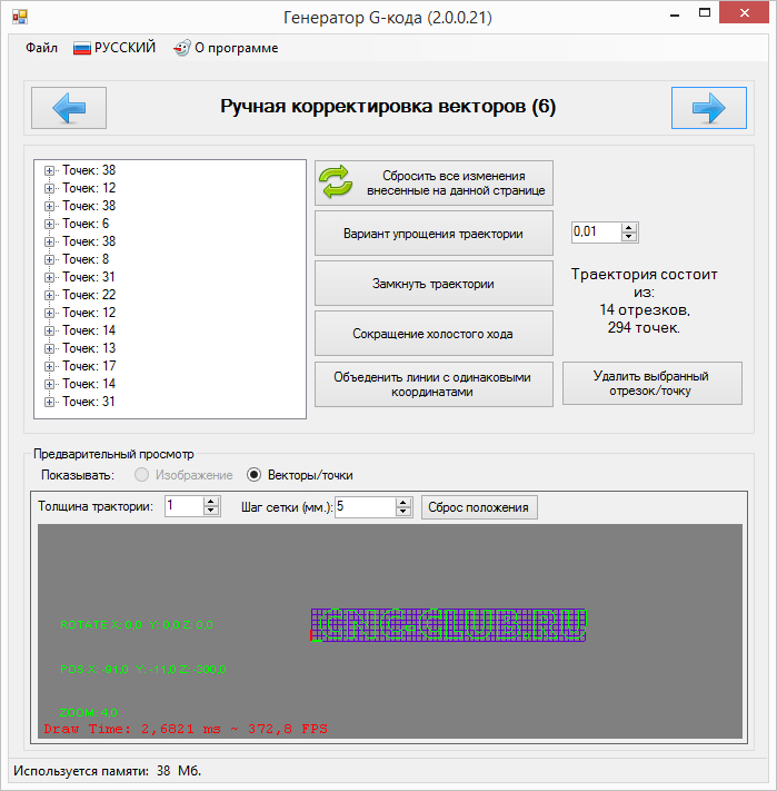

На 6-й странице работы с векторами добавил кнопку оптимизация холостых проходов.
2016-07-12_002721.jpg (152268 просмотров) <a class='original' href='./download/file.php?id=84526&sid=85b23333144b741e74a0b8ce5b42c514&mode=view' target=_blank>Загрузить оригинал (177.97 КБ)</a>
и вот парочка результатов:
2016-07-12_002950.jpg (152268 просмотров) <a class='original' href='./download/file.php?id=84527&sid=85b23333144b741e74a0b8ce5b42c514&mode=view' target=_blank>Загрузить оригинал (390.24 КБ)</a>
2016-07-12_003127.jpg (152268 просмотров) <a class='original' href='./download/file.php?id=84528&sid=85b23333144b741e74a0b8ce5b42c514&mode=view' target=_blank>Загрузить оригинал (289.28 КБ)</a>

Ещё немного доработал программу:
Добавил информацию о количестве отрезков и точек, на странице №6 работы с отрезками
2016-07-16_234641.jpg (152187 просмотров) <a class='original' href='./download/file.php?id=85012&sid=85b23333144b741e74a0b8ce5b42c514&mode=view' target=_blank>Загрузить оригинал (202.55 КБ)</a>
