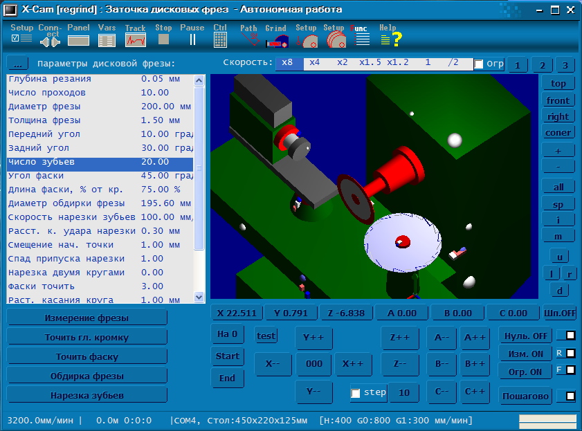

На базе X-Cam уже сделана система заточки фрез. Она позволяет затачивать любые фрезы, алгоритмы заточки которых достаточно быстро разрабатываются с использованием инструментария, предоставляемого системой. Пока разработаны алгоритмы заточки 3 типов фрез. Помимо алгоритмов заточки фрез разработаны гибкие средства настройки станка, его осей, их относительной геометрии и заточных кругов. Так же реализована поддержка разных измерительных датчиков. Поставил программу и можешь точить фрезы - типа так ;-)
Скриншоты ниже и фотографии работы станка позволяют убедиться в функциональности системы X-Cam.

Заточка дисковых фрез (11819 просмотров) <a class='original' href='./download/file.php?id=65210&sid=b9ec74b4ade4db4e7838225aaef4a3da&mode=view' target=_blank>Загрузить оригинал (287.32 КБ)</a>

Вполне себе кам, в нем (ней) судя по скриншотам, вбиваешь параметры заточки фрезы и она генерит код.
Да про контроллер бы поподробней.

raddd писал(а):Вполне себе кам, в нем (ней) судя по скриншотам, вбиваешь параметры заточки фрезы и она генерит код.
Интерфейс прикольный.
Совершенно верно, забазировал, вбил параметры или измерил их и точи)
