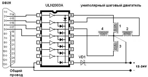

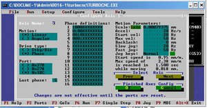

Подскажите, пожалуйста, начинающему в этом деле. Хочу подключить 3 простеньких 5ти вольтовых шаговых двигателя напрямую к LPT порту через контакты 2-9,1,14,16 и 17. Получается как раз 12 контактов на обмотки 3х двигателей. Драйвер управления двигателем на базе микросхемы ULN2003. Пробовал запускать один по такой схеме через программу VRI-CNC (демо версия). Все крутиться и работает, но только один. Решил воспользоваться программой TurboCNC. По настройкам она более впечатляющая, но заработать один двигатель, и то не правильно, получилось с трудом... Выставляя параметр Last Phase для 4х шагового режима не дает результатов. Только при таких параметрах настройки порта и количества не прописанных шагов он начинает вращаться проскакивая последовательность импульсов.
Подскажите как мне реализовать данную задумку в этой программе или посоветуйте другую (желательно с указанными настройками для моего случая). Заранее спасибо.

а почему последовательность для 1-4 пинов, а на схеме 2-5?

Соединял все по схеме с сайта http://www.rlocman.ru/shem/schematics.html?di=54961
И в каком-то мануале было сказано что из-за последовательности сигналов двигатель нужно соединять или с 2 по 9 или 1,14,16,17. Плюс ко всему по программе VRI-CNC 2й пин LPT порта прописан как первый и при включении данного пина (в программе 1й, а по факту 2й) загорался нужный (первый) светодиот, показывающий открытие канала на микросхеме для первой обмотки двигателя.
Попробовал прописать в программе со второй строки по пятую последовательность включения обмоток. Не помогло.

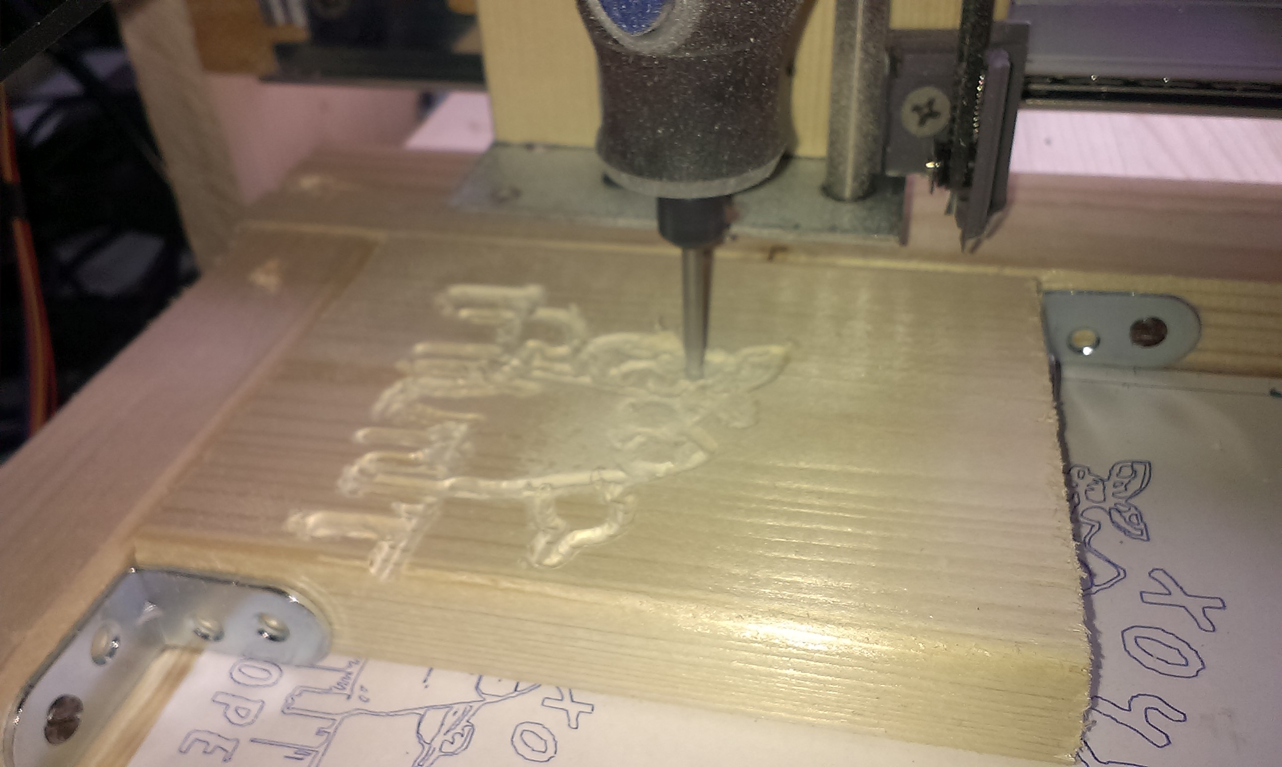

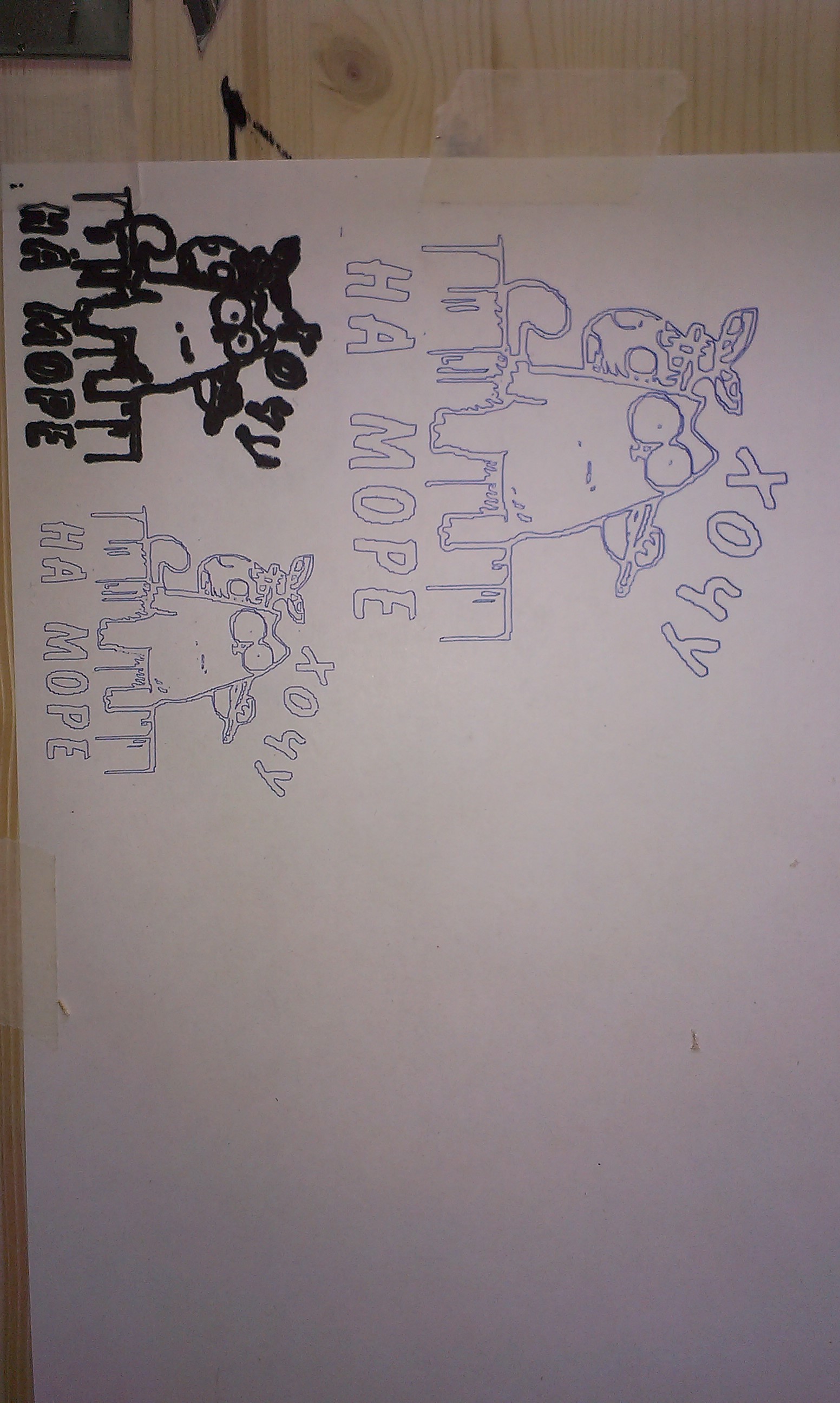

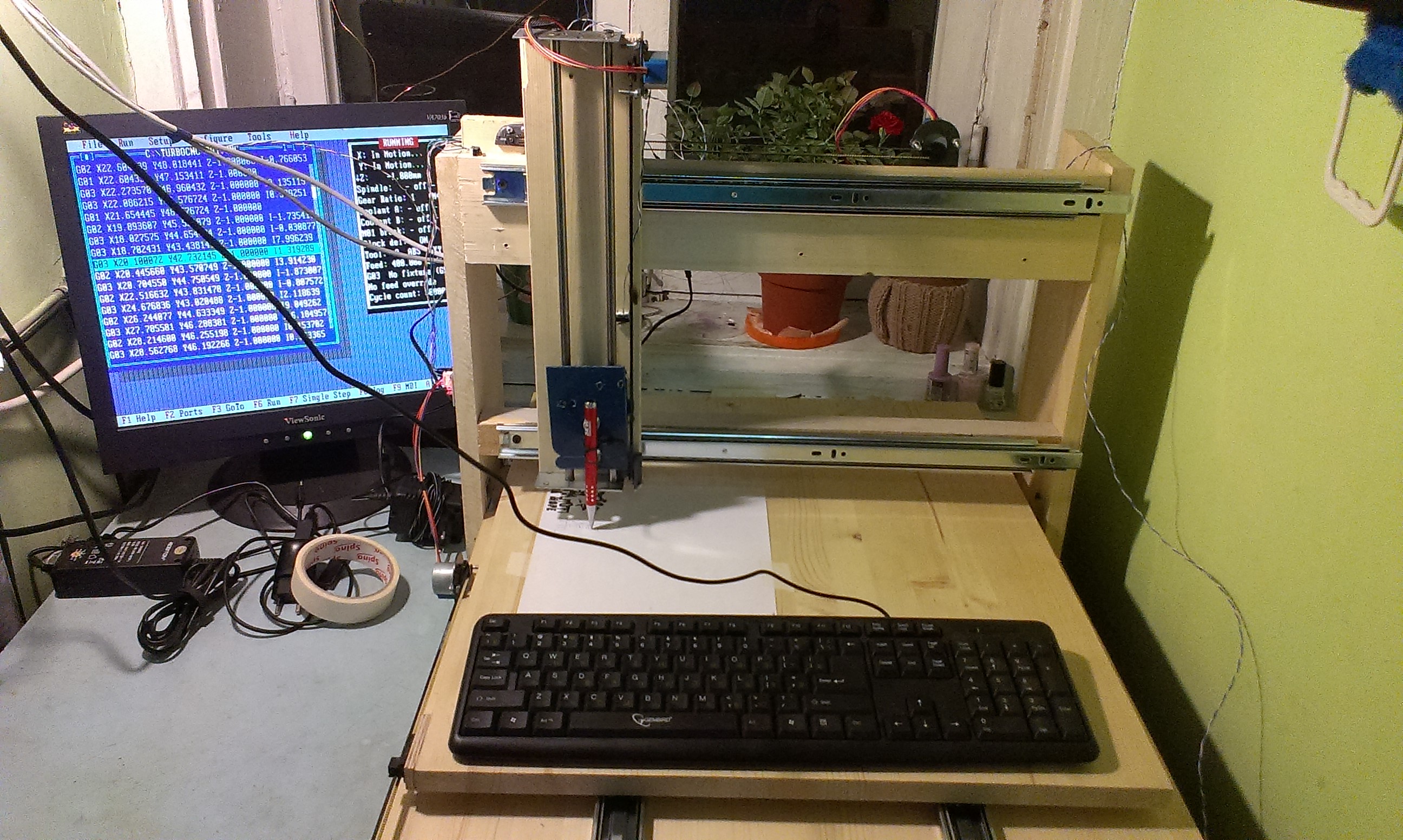

Все получилось когда установил операционную систему DOS на жесткий диск компьютера. Доделал свой самодельный станочек и попробовал на нем что-то сделать. G-code получил из черно-белого рисунка переведя его в векторный при помощи илюстратора, а уже сам G-code из программы Inkscape (официально и бесплатно распространяется на просторах интернета). Первый результат как всегда комом...)))
IMAG0116.jpg (8670 просмотров) <a class='original' href='./download/file.php?id=48999&sid=5b3c3151b9ec54e74d5800af237659e2&mode=view' target=_blank>Загрузить оригинал (987.73 КБ)</a>
IMAG0119.jpg (8670 просмотров) <a class='original' href='./download/file.php?id=49000&sid=5b3c3151b9ec54e74d5800af237659e2&mode=view' target=_blank>Загрузить оригинал (555.95 КБ)</a>
IMAG0121.jpg (8670 просмотров) <a class='original' href='./download/file.php?id=49001&sid=5b3c3151b9ec54e74d5800af237659e2&mode=view' target=_blank>Загрузить оригинал (455.14 КБ)</a>
