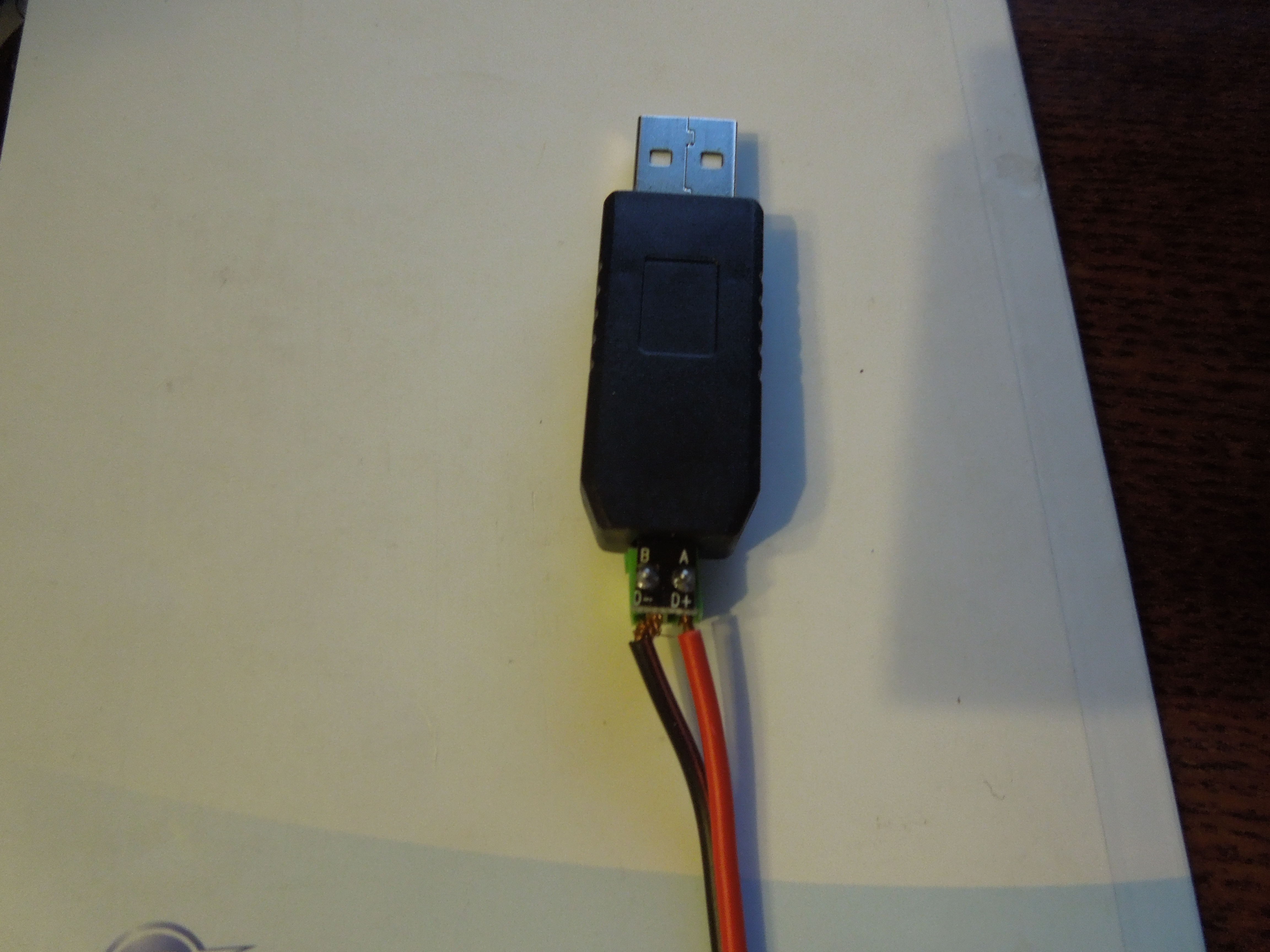

Тема подключения ПЧ по модбасу уже много раз обсуждалась, есть куча мануалов и описаний, но я решил всё же выложить результаты моих пыток ПЧ по RS485 (Modbus RTU), чтобы всё лежало в одном месте и не забылось со временем.
Итак, решил я подключить свой частотник Huanyang HY02D223B (3ф, 220 В, 2.2 кВт) по Modbus RTU к MACH3. Преобразователь интерфейсов USB-RS485 прикупил на алиэкспрессе http://www.aliexpress.com/snapshot/6207227962.html по 66 рублей за штуку.
DSCN1805.JPG (42005 просмотров) <a class='original' href='./download/file.php?id=34323&sid=b3675ae82c98c63f47e3a2daf574d935&mode=view' target=_blank>Загрузить оригинал (4.7 МБ)</a>
DSCN1804.JPG (42005 просмотров) <a class='original' href='./download/file.php?id=34324&sid=b3675ae82c98c63f47e3a2daf574d935&mode=view' target=_blank>Загрузить оригинал (4.66 МБ)</a>
Драйверов с ними не было, нашёл по ИД оборудования: USB\VID_1A86&PID_7523&REV_0254
CH341SER.ZIP
Дрова к преобразователю интерфейсов USB-RS485
(187.98 КБ) 8892 скачивания
Выход 'A(D+)' подключаем ко входу 'RS+' частотника, выход 'B(D-)' - ко входу 'RS-' соответственно.
