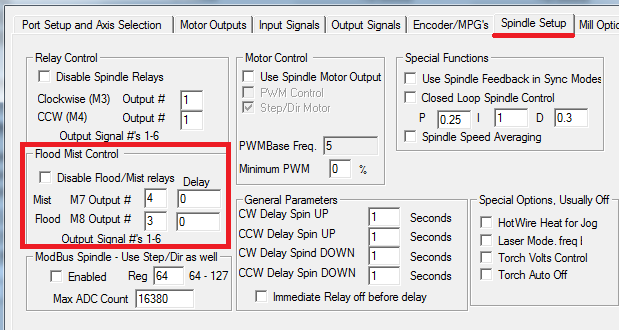

Короче говоря, у меня токарный станок с пневмо-патроном. Горожу этакий токарный автомат.
М3 - включает вращение патрона, через Output1.
Проблема такая...
Почему-то и М7 и М8 включают один и тот же Output6. Короче работает только одна реле.
По идее М7 должен включить, допустим-Output5, а М8 - Output6.
А командой М9 обе релюшки должны выключиться.
Даже на вкладке Диагностика в Масн3 при нажатие кнопки Spindle M3 - загорается соответственная лампочка напротив Output1, а при нажатие кнопок Flood M7 и Mist M8, загорается и там и там Output6.

Re: Mach3 Управление внешним электромагнитным реле
Значит в макросе М7 и М8 прописан Output6laren32 писал(а):Даже на вкладке Диагностика в Масн3 при нажатие кнопки Spindle M3 - загорается соответственная лампочка напротив Output1, а при нажатие кнопок Flood M7 и Mist M8, загорается и там и там Output6.
в настройках портов\пинов, в закладке настройки шпинделя.laren32 писал(а):Почему-то и М7 и М8 включают один и тот же Output6
проверь какие пины указаны
НО, если ты хочешь управлять патроном независимо от М9, лучше использовать доп макросы как я писал выше Re: Mach3 Управление внешним электромагнитным реле #3
Да уж, сотни раз имел дело настраивать станки, и все равно вылетело из головы как это настраивать. Век живи- век учись!!!
Все дело было во вкладке Spindle... Спасибо большое.
