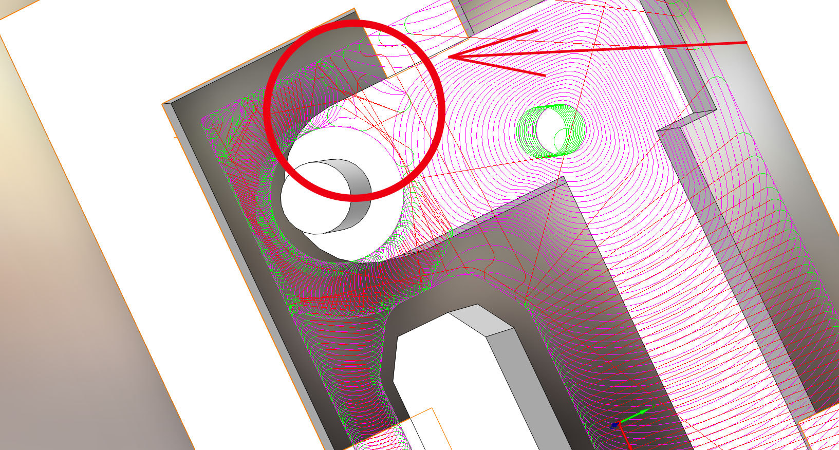

Опять я.
Сейчас в iMahing'е сломало 3 мм фрезу.
Подача - 135, боковой шаг - 0.44 мм, обороты - 2500.
Всё шло замечательно, но вдруг по звуку понял, что пошла большая нагрузка на фрезу и бах =(
Случилось это в месте отмеченном кружком, там видно что расстояния между проходами гораздо больше чем остальные.
Понятно, что с двух сторон уже выбран материал, там вроде как почти пусто было, но видно не совсем.
Подскажите, как можно в аймашинге задать что бы эти расстояния были как можно меньше ?
Приходится снижать общую скорость в 2 раза, только для того, что бы избежать поломки в этом одном единственном месте.

Такой вопрос - вероятно у вас мач и работаете не в режиме постоянной скорости?
имейте ввиду что практически все машины для которых есть аймашининг работают по умолчанию на постоянной скорости и имеют сервы а не шаговики.
отсюда, если вы запускаете не в constant velocity 3д обработка сложных поверхностей чревата неравномерной нагрузкой на фрезу, рискуете.
если обратите внимание - все сложные стратегии в солидкаме идут также от попутной подачи.
поэтому хоть и сложнее - может рациональнее черновую обработку для выборки мяса сделаете более простыми способами?
хотя если вы полностью вмид файл настроите под свой станок и настроите постпроцессор под него - вероятно и аймашининг под ваш станок будет работать гораздо лучше.

Сделал видео что вытворяет iMashing.
Это видео к посту в начале этой страницы - http://cnc-club.ru/forum/viewtopic.php? ... 87#p102883.
На видео показано как фреза идёт нормально, снимая за каждый проход 0.2 мм, но начиная с 17-ой секунды, прёт через материал снимая (виртуально, у меня в реале тут она ломается) более 1 мм.
Фреза 3 мм.
Пока не вижу никакого решения кроме как править в УП скорость именно этих "кривых" проходов.

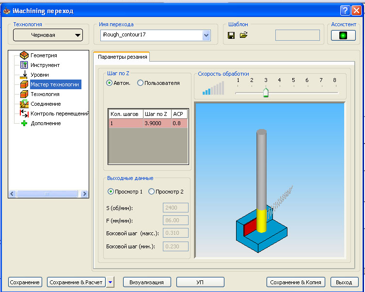

В меню технология сколько стоит боковой шаг?
putman
Сообщения: 937
Репутация: 102
Откуда: г. Долгопрудный
Re: SolidCAM
Сообщение putman »
nik1 писал(а):В меню технология сколько стоит боковой шаг?
Вот:
im.jpg (2782 просмотра) <a class='original' href='./download/file.php?id=23247&sid=cbce53ec1a1185543c64b6704fe5f3a9&mode=view' target=_blank>Загрузить оригинал (128.79 КБ)</a>
Страшный и ужасный аймашинг хочет смерти моим фрезам.
Сообщения: 8408
Re: SolidCAM
Во, и у меня есть с этим делом нюансы
Прога пишет одно, а в реалии снимает больше, но не везде :(
Надо разбираться, может через функцию контроль стружки надо поиграться :)
