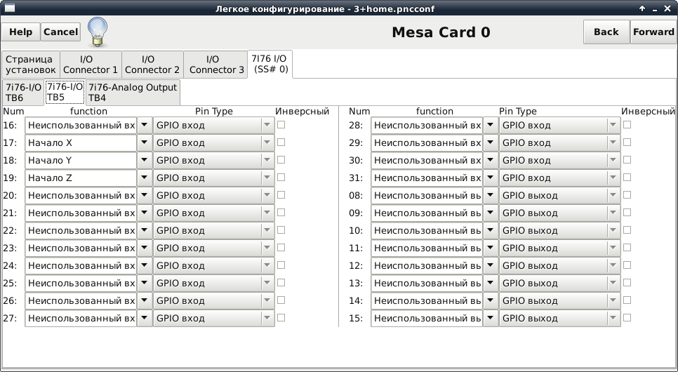

7i76-2.png (4396 просмотров) <a class='original' href='./download/file.php?id=96919&sid=4e68252ae159592e6da0ad782168bcea&mode=view' target=_blank>Загрузить оригинал (49.28 КБ)</a>

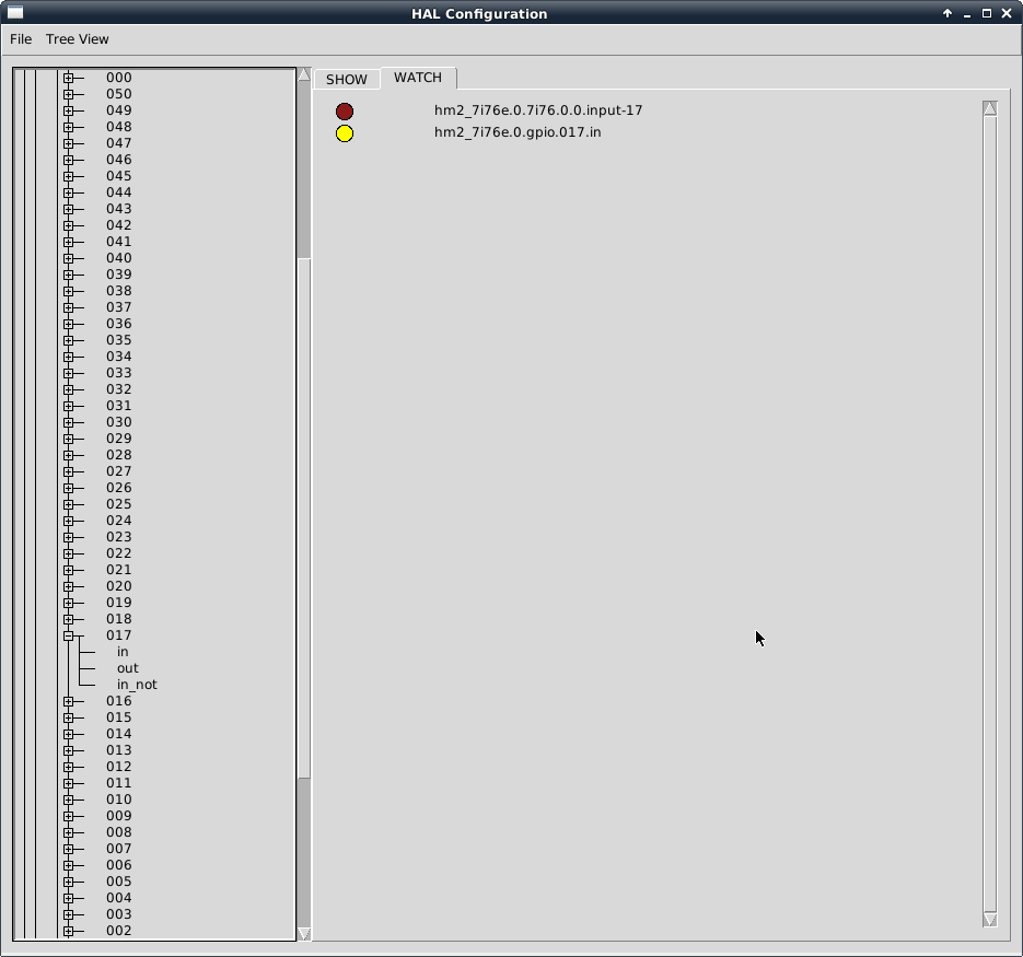

я нашёл имя порта который мигает (верхний) (срабатывает датчик) в HAL configuration
поменял на его имя, то которое предлагал визард (нижний)
но получаю ошибку (нет такого порта или как-то так)
Сообщения: 21923
Репутация: 5181
Re: MESA 7i76E для начинающих
Скорее всего в написании ошибся. Скопипасти его имя из вкладки show или с терминала.

Сохранил файл my.halshow (хотел прикрепить но "my.halshow => Расширение halshow запрещено администратором".)
там всего одна строчка pin+hm2_7i76e.0.7i76.0.0.input-17
я поменял hm2_7i76e.0.gpio.017.in на hm2_7i76e.0.7i76.0.0.input-17
и получил сообщения об ошибках:

наверно этот вход нужно где-то описать (или по другому назвать)?
Сообщения: 21923
Репутация: 5181
Правильно ругается - это не команда, а пин. Дока на HAL тебе поможет, тем более она небольшая...:)

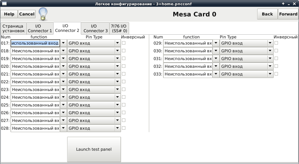

потыкал опять в pncconfig и понял, что тыкал немного мимо.
там есть именно ТВ5 и ТВ6 и ТВ4 (через sserial)
сейчас home находит

в Pncconfig (если я правильно понял)
он описан во вкладке
I_O Connector 1.png (4296 просмотров) <a class='original' href='./download/file.php?id=97603&sid=4e68252ae159592e6da0ad782168bcea&mode=view' target=_blank>Загрузить оригинал (103.84 КБ)</a>
так как ТВ2 не был назван своим именем но работал (я предполагаю что он описан в I/O Connector 1) то я предположил что и другие разъемы не называются своими именами как на плате 7i76е а описаны во вкладках "I/O Connector 2" "I/O Connector 3"
по аналогии я подумал, что входа НОМЕ я должен задать во вкладке
I_O Connector 2.png (4296 просмотров) <a class='original' href='./download/file.php?id=97605&sid=4e68252ae159592e6da0ad782168bcea&mode=view' target=_blank>Загрузить оригинал (92.02 КБ)</a>
но я должен был открыть вкладку.
7i76 I_O (SS# 0).png (4296 просмотров) <a class='original' href='./download/file.php?id=97606&sid=4e68252ae159592e6da0ad782168bcea&mode=view' target=_blank>Загрузить оригинал (102.3 КБ)</a>
и там есть и ТВ5 и ТВ6 и ТВ4
