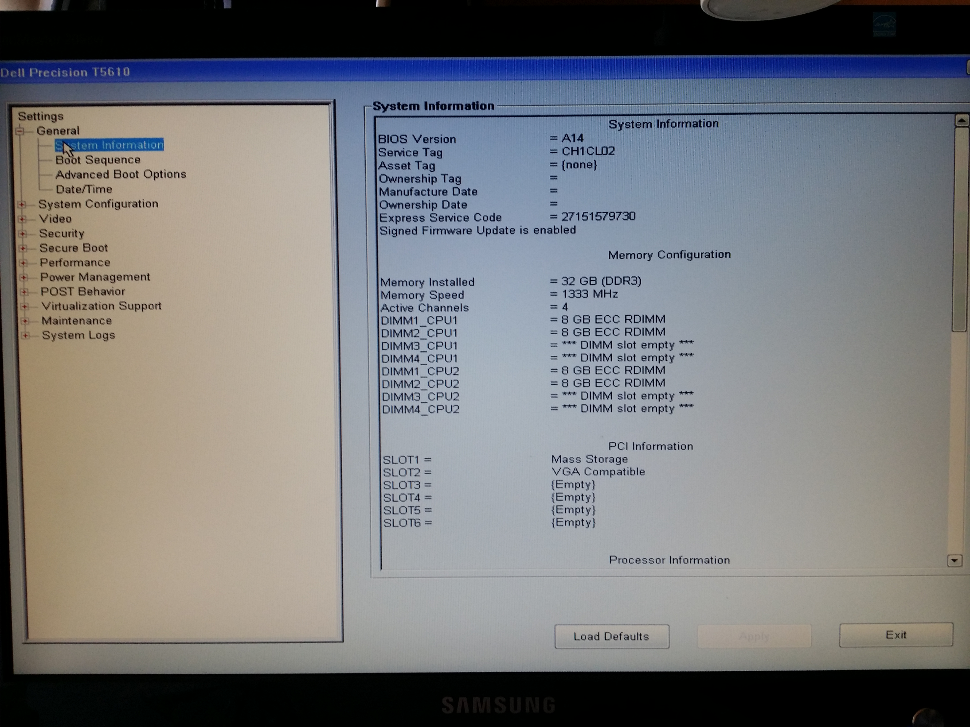

Проблема установки Win 7-10 на M.2 SSD на Dell T5610

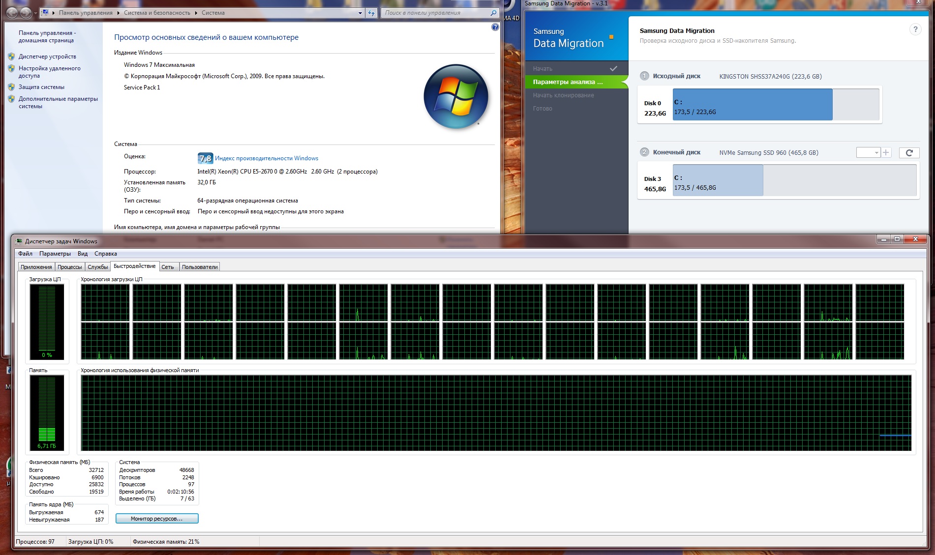

Правда осталось разобраться, как клонировать систему win7. (у меня система на SSD Kingston HyperX Savage 240 Gb)
Наверное нужно с биоса запускать утилиту, так как установленные на систему могут пропускать запущенные файлы (к примеру Samsung Data Migration 3.1 есть предупреждение).
Или париться с установкой c "нуля" и добавлением дров в инсталлятор 7 винды. (8-я и 10-я винда не вариант)

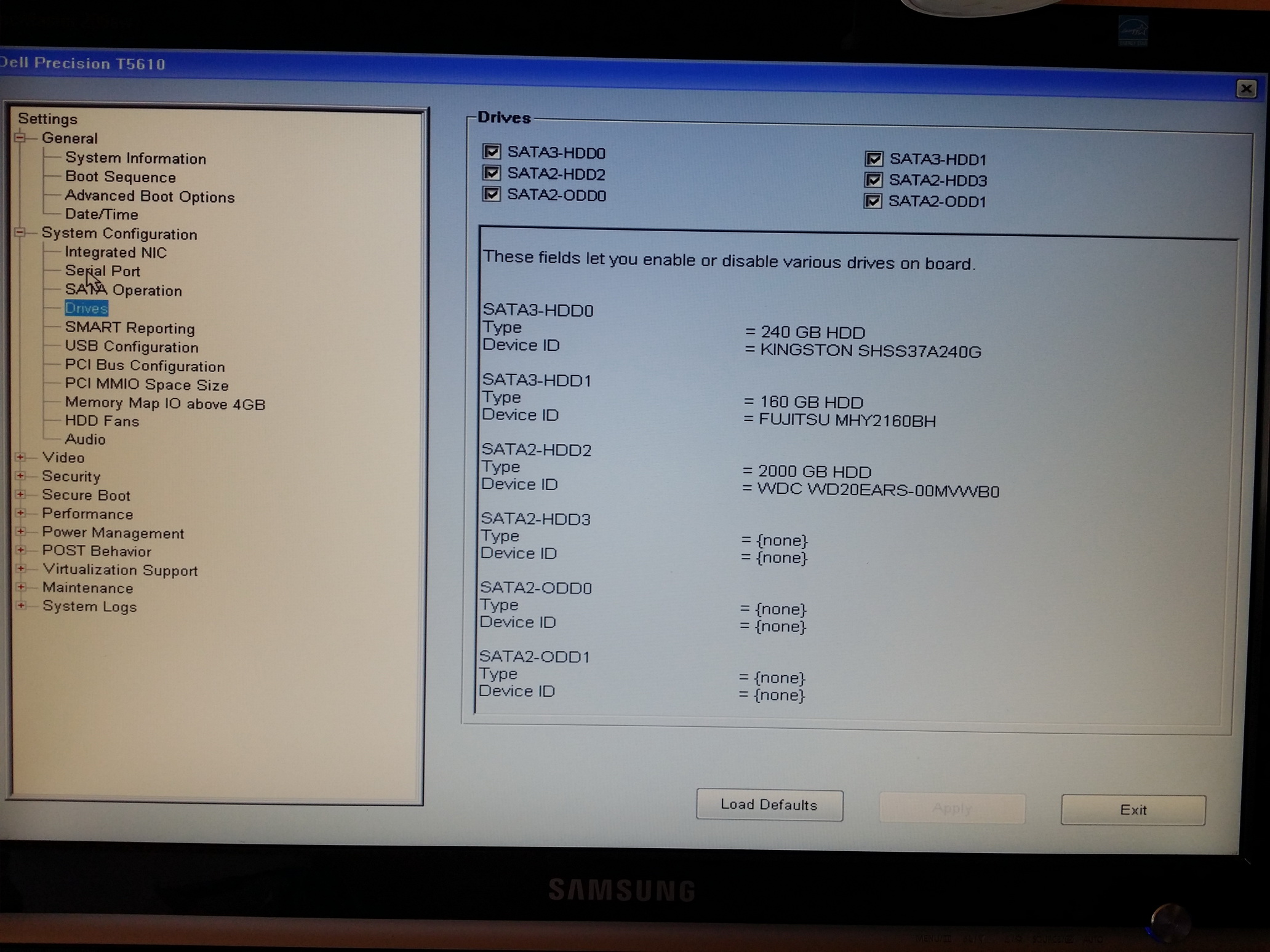

Но как я понял, то для М.2 дисков нужна файловая система GPT а у меня MBR.
Так что придется с "нуля" ставить 10-ю винду.
А то сборки 7-й винды с нужным драйвером криво ставятся. Появляется в биосе UEFI меню возможность бута с windows boot managger и нифига не происходит.
А с самсунговской программой миграции диск не отображается вообще в бутменю. Даже если он один стоит в системнике.
Но видит его в первом слоте.

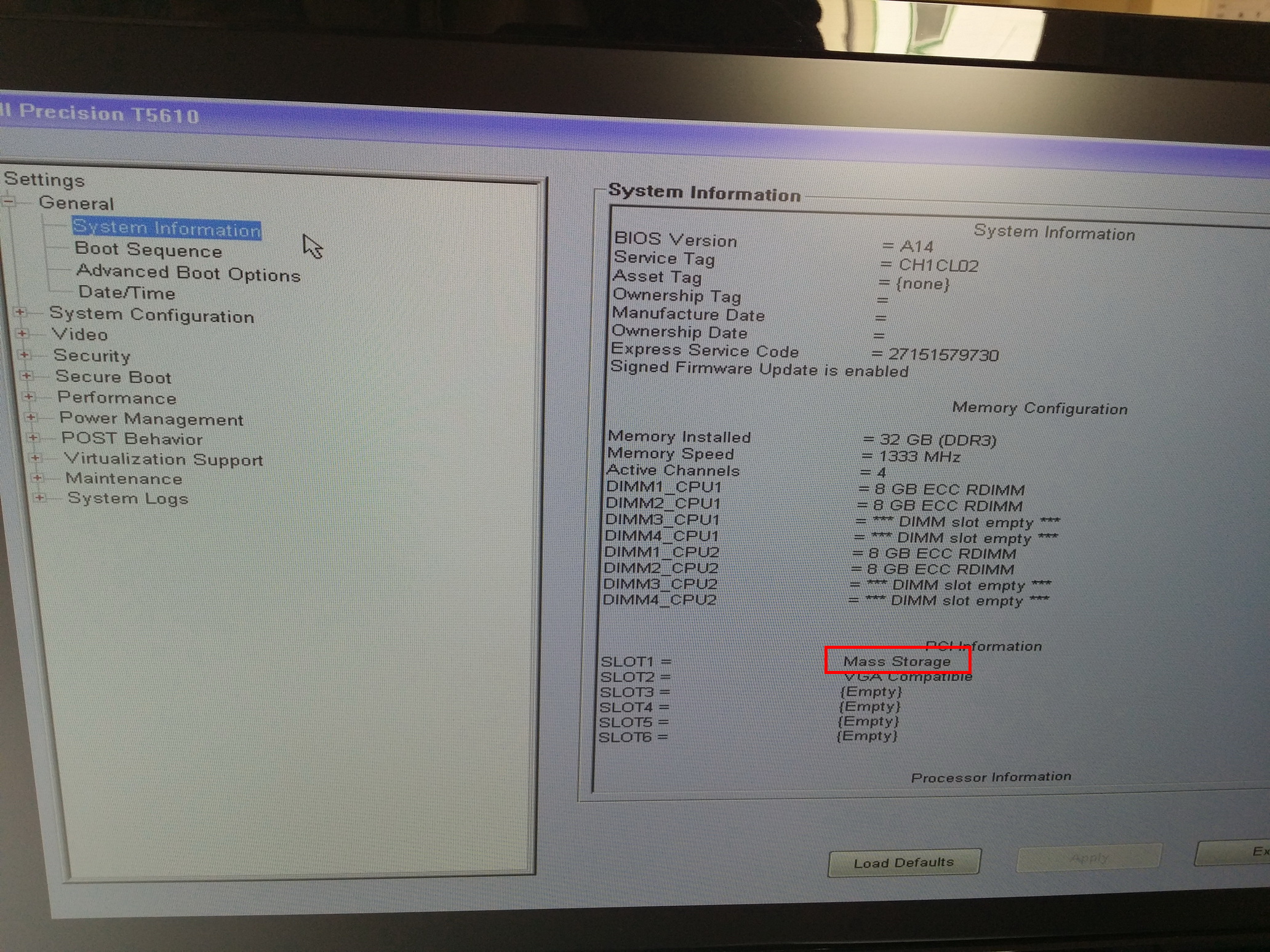

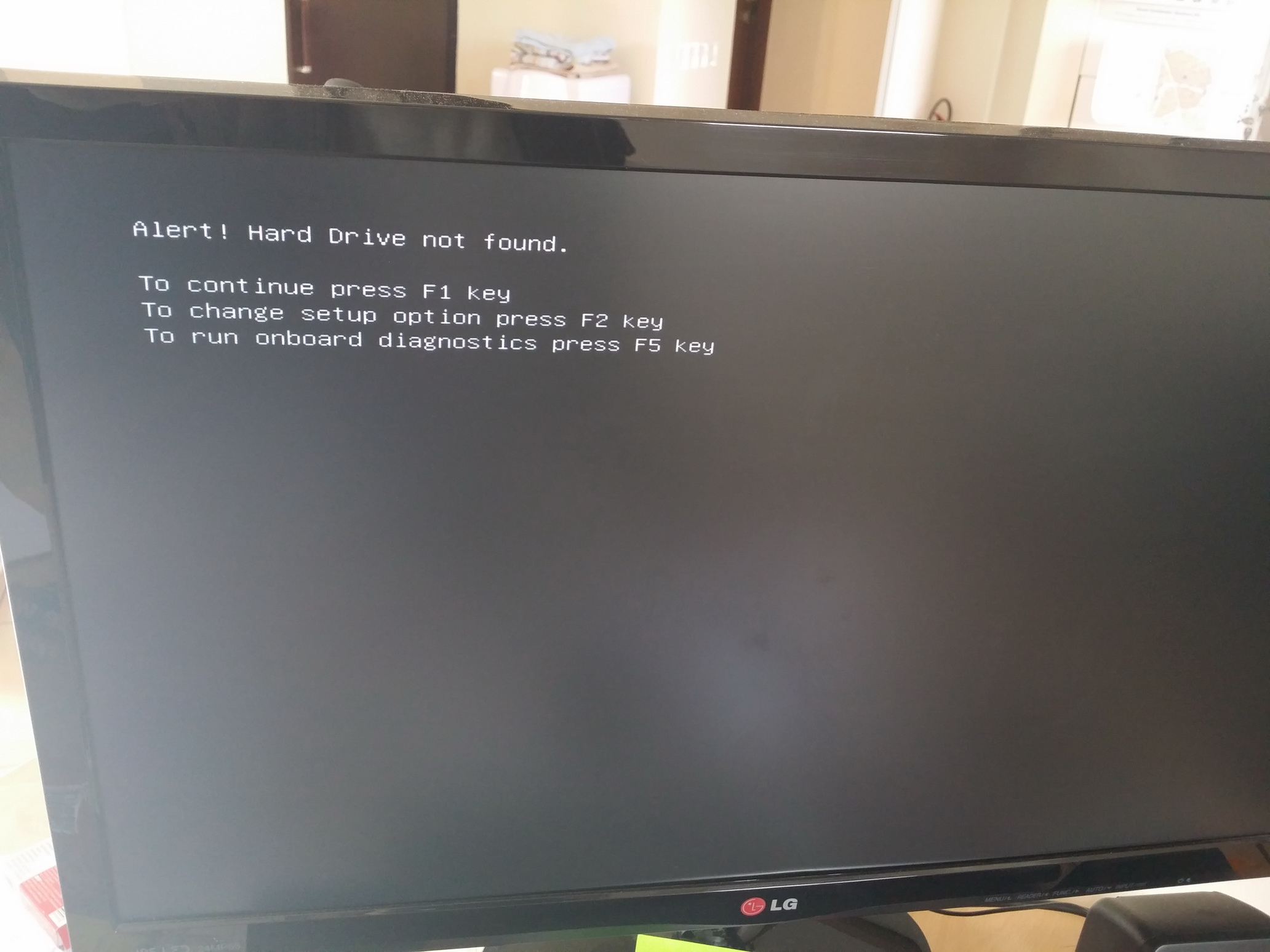

Re: Проблема установки Win 7 на M.2 SSD на Dell T5610
Что я только не перепробовал... GPT, MBR, win 10...
Если я правильно понимаю, то контроллер платы асус, биосом, или материнкой не поддерживается...
Написал в поддержку ДЕЛЛ - жду ответа.

Сделать этот диск системным - загрузочным из биоса с 10-й Виндой. (Винда 10-я уже установлена на него, но не бутится)
Я так понимаю, что чипсет не поддерживает плату адаптер для загрузки из биоса.
Или я какую-то галочку где-то не поставил в биосе...
К стати вот что я поддержке ответил
Thank you for fast reply.
1.What OS are you trying to clone?
Win7 64bit with MBR file system
2.Have you check to see if you need drivers in order to get the drives to works?
Yes. (Win 10 can install to the SSD with GPT file system, but the bios not recognised it as hard drive)
3.Was the drivers purchased thru Dell?
No
4.Does the original hardware still work in the system?
Yes. (but the original hard drive was remooved for installation Win10)
The Asus PCI-e Hyper M.2 x4 Mini can be use on chipset Z170 / H170 / X99 / Z97 / H97 / B85
Dell T5610 has Intel® C602 chipset, so are they not compatible for boot from bios?
Последний раз редактировалось xenon-alien 01 ноя 2017, 17:22, всего редактировалось 2 раза.

Вот так я и пришел к текущему результату.
Я всегда отключаю все диски при установке системы.
По этому и не видит ни одного диска после перезагрузки по завершению установки...
