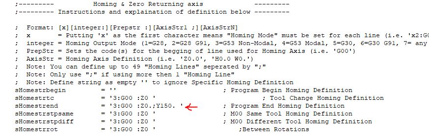

На время пока разбираешься, можешь удалить в конце уп координаты г53, а в начало поставить типа g00 z40
Ну или сколько у тебя безопасная плоскость от центра поворотки, что бы было выше детали
Вобще любой стандартный пост СК выводят g код Зет плоскости безопасности

А как это исправить? Это надо постпроцессор править или еще что то?nik1 писал(а): ↑15 ноя 2020, 20:56 При старте , у тебя идут координаты х и у
Сперва надо вывести координату Зет
А в конце станок едет по g53 , в машинные координаты по Z и Y
Как по мне хороший вариант в начале уп g28g91z0, ток надо что бы контролер это умел
Тогда при старте сперва будет подъем на указанную безопасную высоту

Если можешь править пост, то хороший вариант от хаас
Но его надо править
Либо перебирай все 4х осевые и возьми подходящий
Но его надо править

Не смог найти, поиском вылазит не совсем то. Может у кого ссылочка есть?Kupfershcmidt писал(а): ↑ Тут лежит где-то переделанный на 4 оси без начальных и конечных хомлений.

Странно, я именно эти постпроцессоры и использую.
Для трех осевого после выполнения УП в конце станок едет в машинные нули.
А Для четырехосевого я выше описывал поведение.

Спроси автора, может подскажет. Я не нахожу.
В трёхосевом есть хоминг в конце и движение в позицию смены инструмента
sHomestrbegin = '' ; Program Begin Homing Definition
sHomestrtc = '' ; Tool Change Homing Definition
sHomestrend = '4:G00 :Z0 ;X0 Y150. ' ; Program End Homing Definition
sHomestrstpsame = '4:G00 :Z0 ' ; M00 Same Tool Homing Definition
sHomestrstpdiff = '4:G00 :Z0 ' ; M00 Different Tool Homing Definition

Нашел Едем прямо на патрон. Ай-яй-яйKupfershcmidt писал(а): ↑ Спроси автора, может подскажет. Я не нахожу.

Во, ты быстрей меня нашёл. Отредактируй.

Готово.Kupfershcmidt писал(а): ↑ Во, ты быстрей меня нашёл. Отредактируй.
Теперь ищу, как первым перемещением сделать занятие безопасной высоты.
Хотя нет, лучше в машинный ноль по Z уехать

Тогда то же самое, что для конца программы вставить в раздел начало.
Что-то типа
Что-то типа
sHomestrbegin = '' ;Program Begin Homing Definition
sHomestrtc = '3:G00 :Z0 '

Вот тут у меня сомнения. В какой ноль поедет станок машинный или логический (или как оно правильно называется)?
Посмотрю по сгенерированному коду.
Хотя по логике Вы правы, должен в машинные. Попробую.

Там параметр 3, значит G53. Машинные координаты.

Да, все верно. Поправил и перегенерил УП, теперь все правильно отрабатывает.
Теперь изменю трех осевой постпроцессор
А тут вообще чудеса. Почему то используется параметр 4

А почему для трех и четырех осей надо делать разный вывод модальный/немодальный.Kupfershcmidt писал(а): ↑ Они по разному выведут эту команду G53 Z0 или G28 G91 Z0 M9
В этом есть смысл или поведение будет аналогичное?
