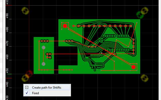

Штифты центрируются при двойном клике относительно выделенных объектов.

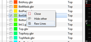

Создание выборки.
По меди снаружи и можно сразу посмотреть где не вошло.

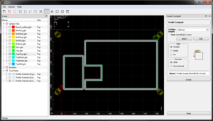

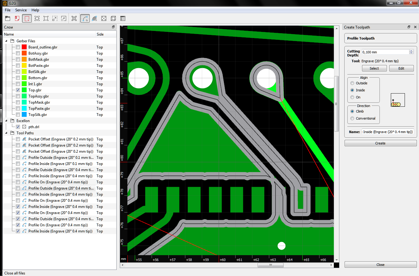

Создание траекторий простых без выборки, снаружи, внутри и по контуру.
Действует для меди сверловок и "сырых" контуров (необходимо для создания фрезеровки контура платы).

Багтрекер

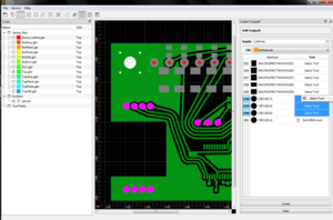

Создание сверловок.
Программа автоматически подбирает инструмент из базы.
Можно установить инструмент в ручную для одного или нескольких, а также удалить.
Розовым подсвечивается текущий выбор в таблице, а серым форма контактной площадки или отверстия.
Из файла гербера если нет файла сверловок.

Если нет необходимого сверла то отверстие можно выфрезеровать как в предыдущем пункте(Создание траекторий простых без выборки), предварительно создав "виртуальное" сверло и сверловку с необходимым диаметром.
Создание центровочных штифтов.

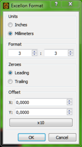

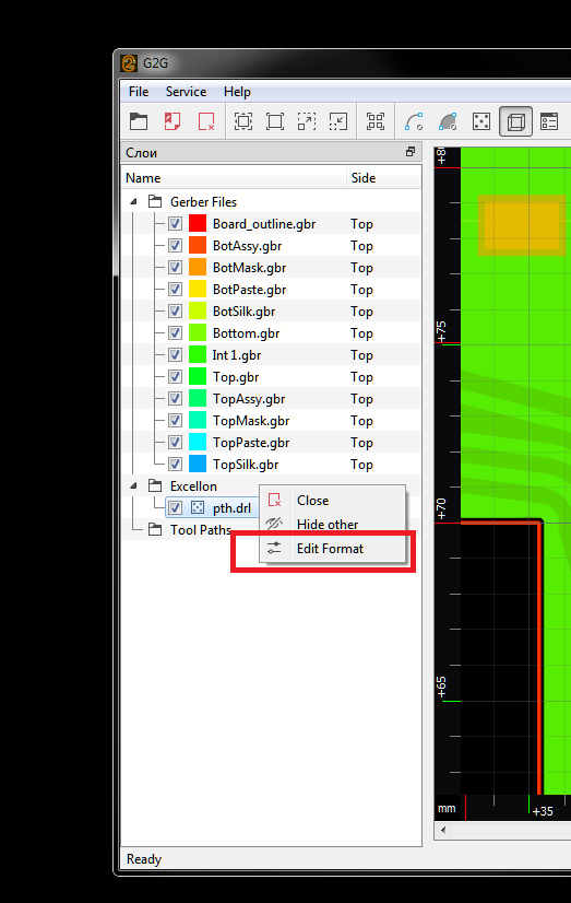

Если возникает проблема с загрузкой сверловок то можно попытаться подобрать формат и расположение.

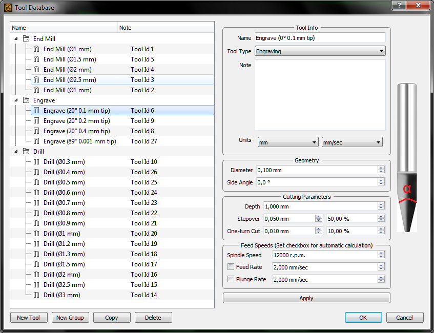

База инструментов с режимами резания.
Программа не даст сохранить инструмент с незаполненными полями.
