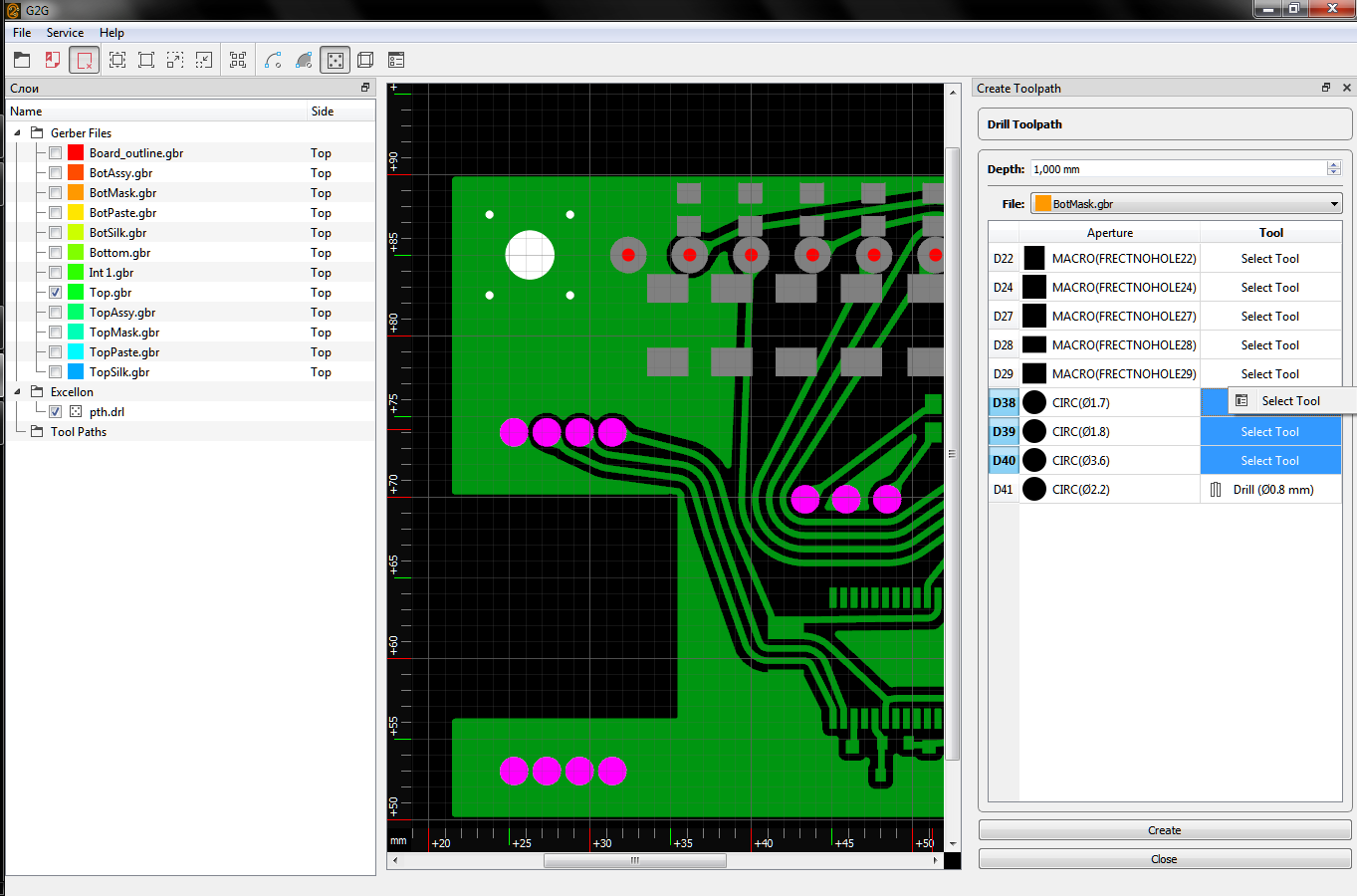

Создание сверловок.
Программа автоматически подбирает инструмент из базы.
Можно установить инструмент в ручную для одного или нескольких, а также удалить.
Розовым подсвечивается текущий выбор в таблице, а серым форма контактной площадки или отверстия.
Из файла гербера если нет файла сверловок.
Безымянный1.png (54975 просмотров) <a class='original' href='./download/file.php?id=158868&sid=77286b6ae81655bdf2078c39852bb4d0&mode=view' target=_blank>Загрузить оригинал (132.52 КБ)</a>
Из файла сверловок.
Снимок323.PNG (54975 просмотров) <a class='original' href='./download/file.php?id=158869&sid=77286b6ae81655bdf2078c39852bb4d0&mode=view' target=_blank>Загрузить оригинал (126.6 КБ)</a>
Если нет необходимого сверла то отверстие можно выфрезеровать как в предыдущем пункте(Создание траекторий простых без выборки), предварительно создав "виртуальное" сверло и сверловку с необходимым диаметром.
