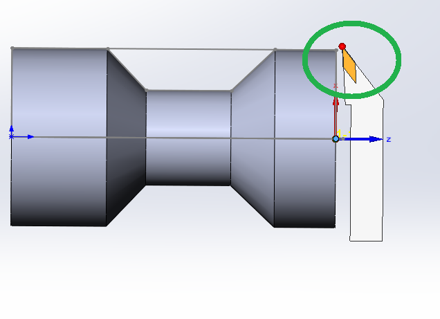

Re: SolidCAM (токарная обработка)
Увидеть резец так понимаю можно при верифиации и если нажать кнопку зеленым обведенным. Но тогда резец не фиксируется, а тягается за мышкой.
А СолидКам рисует контур где показано красным. И по логике это как то не правильно ;)

Сообщения: 34042
Нарисовал как у тебя деталь.
Указываю резец и делаю торцовку.
123.png (11655 просмотров) <a class='original' href='./download/file.php?id=36042&sid=07644021e487ab20fa018e00fb2bdf2f&mode=view' target=_blank>Загрузить оригинал (115.79 КБ)</a>
Операция считается, если не считать что резец при верификации лезет вверх
222.png (11655 просмотров) <a class='original' href='./download/file.php?id=36043&sid=07644021e487ab20fa018e00fb2bdf2f&mode=view' target=_blank>Загрузить оригинал (53.17 КБ)</a>

Сообщения: 34042
NightV писал(а):может с постом что-то не так?
тож об этом подумал ;) У меня стоит пост Мач скачанный с чипмейкера
А так все как на картинке nik1 и координаты модели там же поставил, и координаты у резца также.
123.png (11650 просмотров) <a class='original' href='./download/file.php?id=36044&sid=07644021e487ab20fa018e00fb2bdf2f&mode=view' target=_blank>Загрузить оригинал (120.94 КБ)</a>
А обработку рисует сверху :hehehe:
