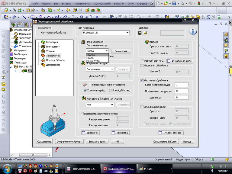

Пару вопросов:
В MasterCAM можно было выбрать направление обхода контура, попутное или встречное, а здесь как это реализуется? Контур только вручную можно указать, нельзя ли просто на плоскость тыркнуть, а он по ее границе сам контур проведет?
spike
Сообщения: 358
Зарегистрирован: 08 фев 2010, 01:03
Репутация: 5
Re: SolidCAM
Сообщение spike »
scout писал(а):В MasterCAM можно было выбрать направление обхода контура, попутное или встречное, а здесь как это реализуется?
Можно, когда ты контур выбираешь просто в нужной последовательности выбирать отрезки. Или еще есть кнопка, вроде эта:

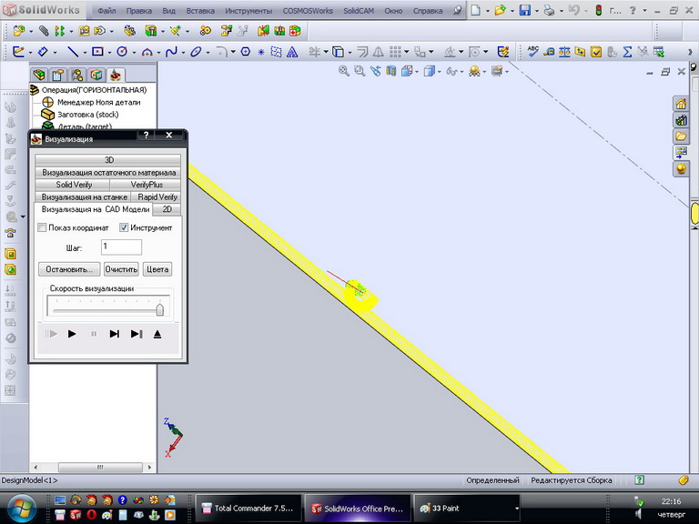

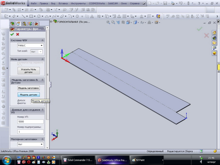

SolidCAM - быстрый старт
Сообщение scout »

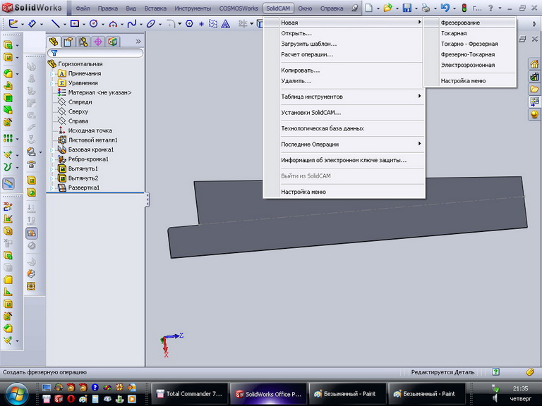

Допустим имеется модель развертки (конечно это может быть любая другая модель). Обязательно перед работой с SolidCAM ее нужно сохранить.
Создаем проект SolidCAM, выбираем куда его сохранять:
1_resize.jpg (39279 просмотров) <a class='original' href='./download/file.php?id=2890&mode=view' target=_blank>Загрузить оригинал (105.99 КБ)</a>
2_resize.jpg (39279 просмотров) <a class='original' href='./download/file.php?id=2891&mode=view' target=_blank>Загрузить оригинал (113.01 КБ)</a>

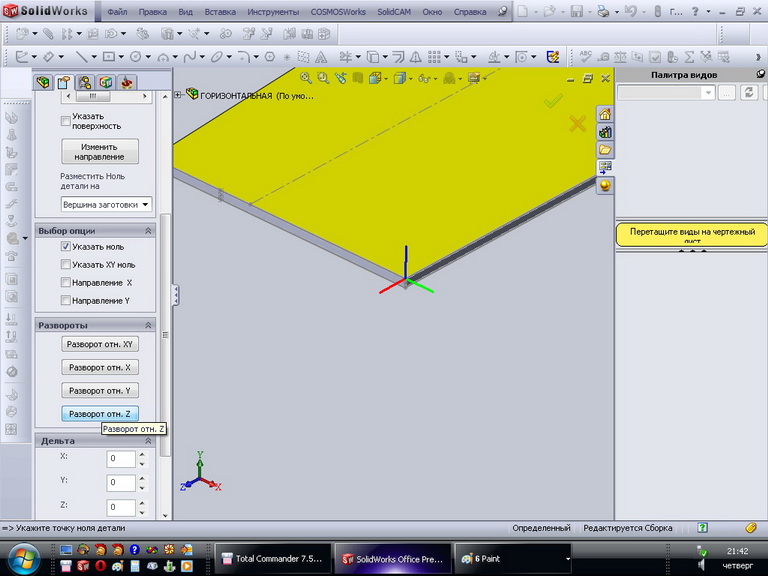

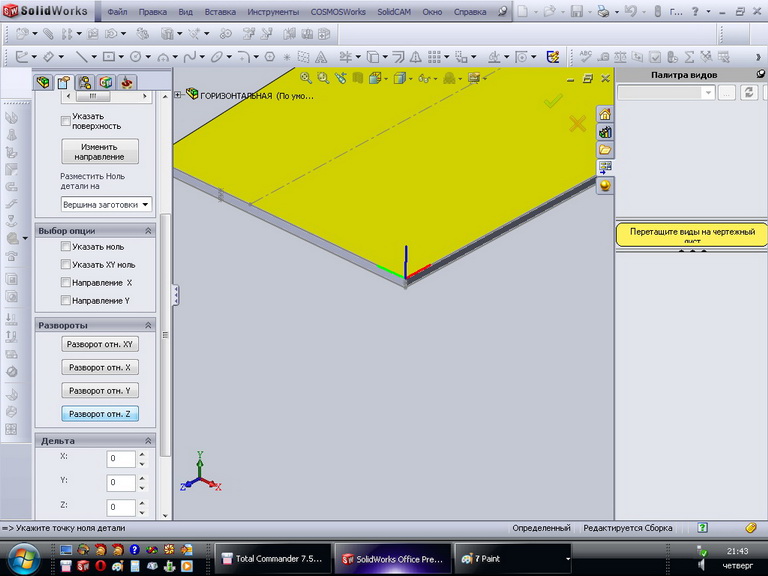

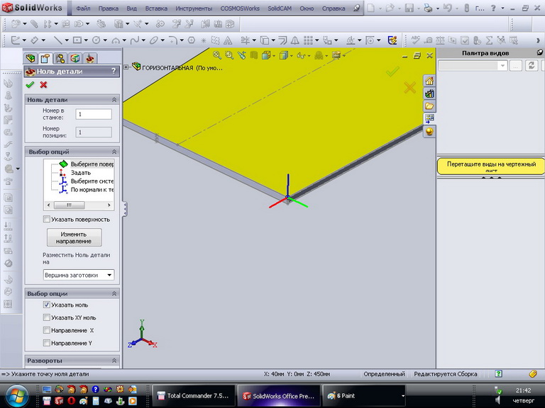

Указываем нулевую точку:
3_resize.jpg (39279 просмотров) <a class='original' href='./download/file.php?id=2892&mode=view' target=_blank>Загрузить оригинал (102.07 КБ)</a>
4_resize.jpg (39279 просмотров) <a class='original' href='./download/file.php?id=2893&mode=view' target=_blank>Загрузить оригинал (104.63 КБ)</a>
5_resize.jpg (39279 просмотров) <a class='original' href='./download/file.php?id=2894&mode=view' target=_blank>Загрузить оригинал (105.08 КБ)</a>
6_resize.jpg (39279 просмотров) <a class='original' href='./download/file.php?id=2895&mode=view' target=_blank>Загрузить оригинал (103.53 КБ)</a>
7_resize.jpg (39279 просмотров) <a class='original' href='./download/file.php?id=2896&mode=view' target=_blank>Загрузить оригинал (102.42 КБ)</a>
8_resize.jpg (39279 просмотров) <a class='original' href='./download/file.php?id=2897&mode=view' target=_blank>Загрузить оригинал (120.35 КБ)</a>

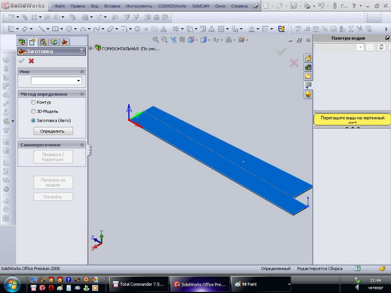

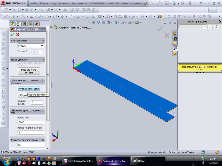

Определяем модель заготовки:
9_resize.jpg (39279 просмотров) <a class='original' href='./download/file.php?id=2898&mode=view' target=_blank>Загрузить оригинал (103.93 КБ)</a>
10_resize.jpg (39279 просмотров) <a class='original' href='./download/file.php?id=2899&mode=view' target=_blank>Загрузить оригинал (94.09 КБ)</a>
см. продолжение

SolidCAM - быстрый старт 2
Сообщение scout »

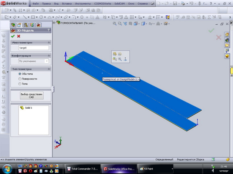

11_resize.jpg (39279 просмотров) <a class='original' href='./download/file.php?id=2900&mode=view' target=_blank>Загрузить оригинал (104.45 КБ)</a>
Указываем модель детали. Заготовка и деталь нужны для визуализации.
12_resize.jpg (39279 просмотров) <a class='original' href='./download/file.php?id=2901&mode=view' target=_blank>Загрузить оригинал (98.29 КБ)</a>
13_resize.jpg (39279 просмотров) <a class='original' href='./download/file.php?id=2902&mode=view' target=_blank>Загрузить оригинал (96.23 КБ)</a>

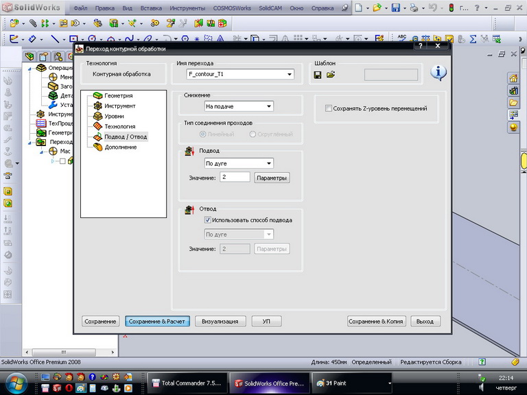

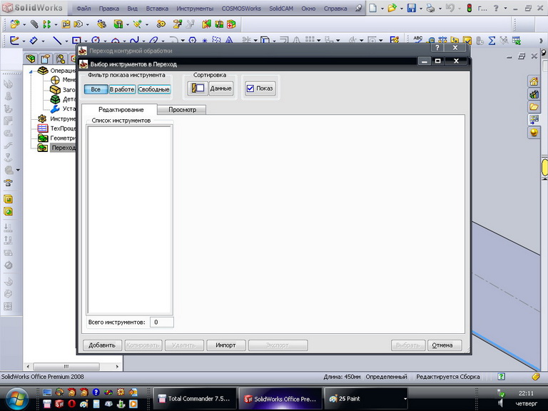

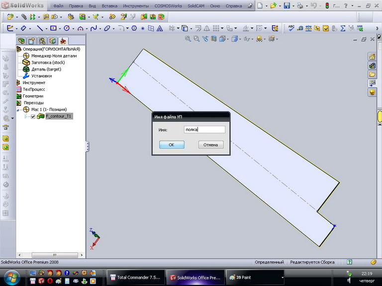

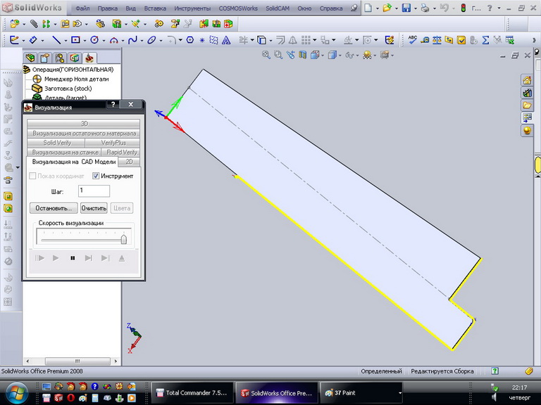

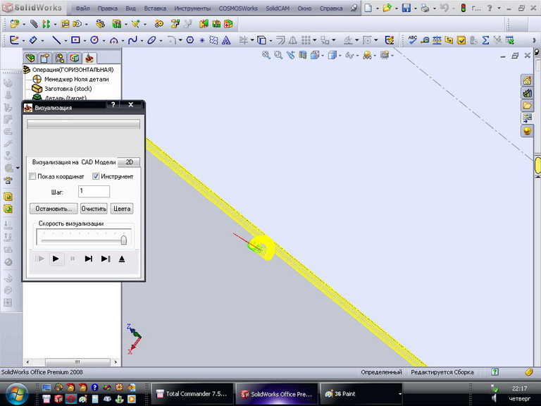

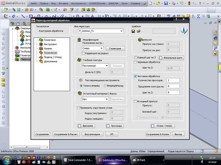

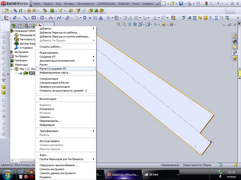

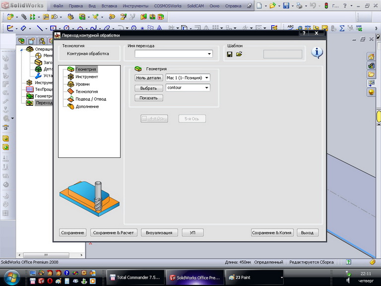

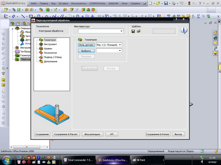

Подготовительные действия закончились, переходим непосредственно к подготовке УП, добавляем переход по контуру:
15_resize.jpg (39279 просмотров) <a class='original' href='./download/file.php?id=2904&mode=view' target=_blank>Загрузить оригинал (124.44 КБ)</a>

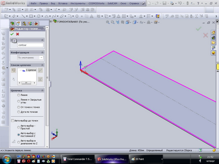

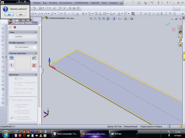

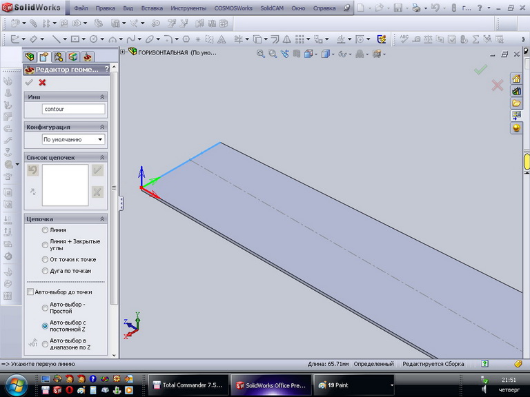

Указываем геометрию: есть несколько способов указания цепочки геометрии, первый - тупо мышкой протыркать по всем сегментам контура:
16_resize.jpg (39279 просмотров) <a class='original' href='./download/file.php?id=2905&mode=view' target=_blank>Загрузить оригинал (107.95 КБ)</a>
17_resize.jpg (39279 просмотров) <a class='original' href='./download/file.php?id=2906&mode=view' target=_blank>Загрузить оригинал (104.57 КБ)</a>
18_resize.jpg (39279 просмотров) <a class='original' href='./download/file.php?id=2907&mode=view' target=_blank>Загрузить оригинал (98.32 КБ)</a>
Второй вариант, полуавтоматический:
19_resize.jpg (39279 просмотров) <a class='original' href='./download/file.php?id=2908&mode=view' target=_blank>Загрузить оригинал (98.5 КБ)</a>
20_resize.jpg (39279 просмотров) <a class='original' href='./download/file.php?id=2909&mode=view' target=_blank>Загрузить оригинал (98.5 КБ)</a>
см. продолжение

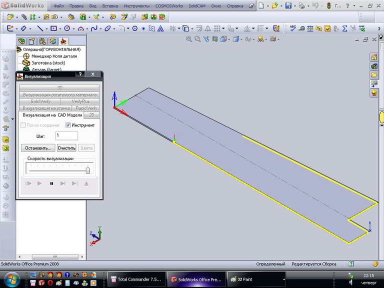

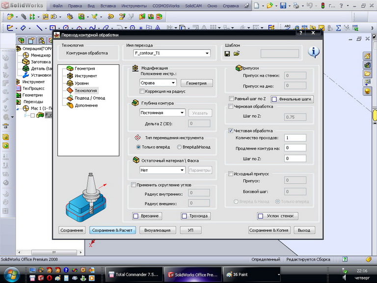

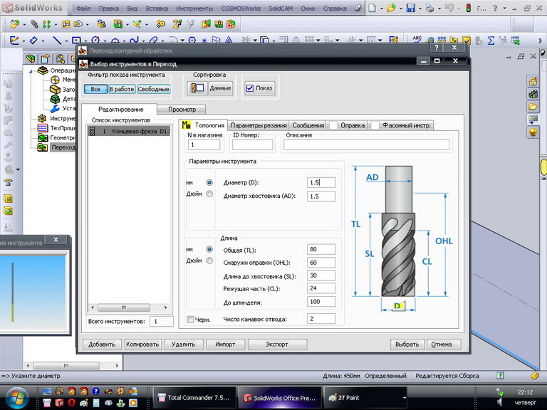

21_resize.jpg (39279 просмотров) <a class='original' href='./download/file.php?id=2910&mode=view' target=_blank>Загрузить оригинал (101.44 КБ)</a>
22_resize.jpg (39279 просмотров) <a class='original' href='./download/file.php?id=2911&mode=view' target=_blank>Загрузить оригинал (104.37 КБ)</a>
23_resize.jpg (39279 просмотров) <a class='original' href='./download/file.php?id=2912&mode=view' target=_blank>Загрузить оригинал (111.04 КБ)</a>
24_resize.jpg (39279 просмотров) <a class='original' href='./download/file.php?id=2913&mode=view' target=_blank>Загрузить оригинал (106.94 КБ)</a>
25_resize.jpg (39279 просмотров) <a class='original' href='./download/file.php?id=2914&mode=view' target=_blank>Загрузить оригинал (101.13 КБ)</a>
26_resize.jpg (39279 просмотров) <a class='original' href='./download/file.php?id=2915&mode=view' target=_blank>Загрузить оригинал (121.83 КБ)</a>
27_resize.jpg (39279 просмотров) <a class='original' href='./download/file.php?id=2916&mode=view' target=_blank>Загрузить оригинал (139.45 КБ)</a>
28_resize.jpg (39279 просмотров) <a class='original' href='./download/file.php?id=2917&mode=view' target=_blank>Загрузить оригинал (108.71 КБ)</a>
29_resize.jpg (39279 просмотров) <a class='original' href='./download/file.php?id=2918&mode=view' target=_blank>Загрузить оригинал (139.03 КБ)</a>
30_resize.jpg (39279 просмотров) <a class='original' href='./download/file.php?id=2919&mode=view' target=_blank>Загрузить оригинал (117.44 КБ)</a>
scout
Сообщения: 114
Зарегистрирован: 11 янв 2010, 00:52
Репутация: 11
Откуда: Протвино
Re: SolidCAM
Сообщение scout »
31_resize.jpg (39279 просмотров) <a class='original' href='./download/file.php?id=2920&mode=view' target=_blank>Загрузить оригинал (116.11 КБ)</a>
32_resize.jpg (39279 просмотров) <a class='original' href='./download/file.php?id=2921&mode=view' target=_blank>Загрузить оригинал (108.27 КБ)</a>
33_resize.jpg (39279 просмотров) <a class='original' href='./download/file.php?id=2922&mode=view' target=_blank>Загрузить оригинал (103.61 КБ)</a>
34_resize.jpg (39279 просмотров) <a class='original' href='./download/file.php?id=2923&mode=view' target=_blank>Загрузить оригинал (144.43 КБ)</a>
35_resize.jpg (39279 просмотров) <a class='original' href='./download/file.php?id=2924&mode=view' target=_blank>Загрузить оригинал (144.46 КБ)</a>
36_resize.jpg (39279 просмотров) <a class='original' href='./download/file.php?id=2925&mode=view' target=_blank>Загрузить оригинал (100.01 КБ)</a>
37_resize.jpg (39279 просмотров) <a class='original' href='./download/file.php?id=2926&mode=view' target=_blank>Загрузить оригинал (106.44 КБ)</a>
38_resize.jpg (39279 просмотров) <a class='original' href='./download/file.php?id=2927&mode=view' target=_blank>Загрузить оригинал (116.26 КБ)</a>
39_resize.jpg (39279 просмотров) <a class='original' href='./download/file.php?id=2928&mode=view' target=_blank>Загрузить оригинал (99.64 КБ)</a>
40_resize.jpg (39279 просмотров) <a class='original' href='./download/file.php?id=2929&mode=view' target=_blank>Загрузить оригинал (117.9 КБ)</a>
Фуу, запарился... комментарии в процессе напишу...
